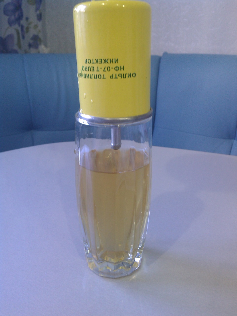

Часть 1. Проверка на фильтрующих свойств топливного фильтра от ЗАО "ПКФ "Невский фильтр". Артикул: NF-2107.
В каком-то из самопальных тестов степень фильтрации масляных фильтров проверяли заливкой в них обычного кофе. Ладно, чем мы хуже? Заварил поллитра нерастворимого кофе на аппарате с крупным помолом. Нашёл воронку подходящего цвета. Что получилось на фото: по-моему очень неплохой результат — на выходе слегка желтоватая прозрачная жидкость.
Мой вердикт — данный фильтр отлично справился с крупными и средними частицами, а значит для фильтрации топлива от пыли и мусора нам подходит.

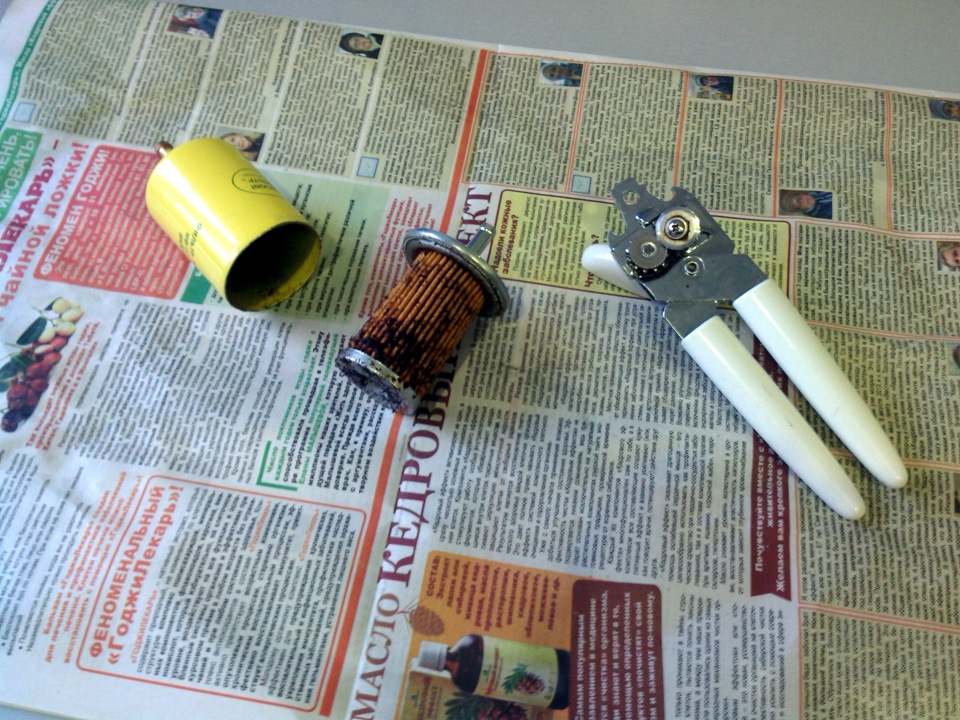

Часть 2. Распил фильтра. Бессмысленный и беспощадный.
В связи с отсутствием под рукой жены болгарина, пришлось воспользоваться подручным средством в виде консервной открывалки. Немного пришлось помучиться — из нержавеющей стали корпус около 1 мм толщиной поддался примерно с пятого или шестого круга. Внутри всё также достойно как и снаружи — никаких следов ржавчины и излишних подтёков герметика, всё пристойно и аккуратно. Фильтрующий элемент достаточно толстый, уложен практически ровной гармошкой, никаких претензий у меня нет.
Мой вердикт — очень достойный аналог на замену оригиналу, напомню, что данный фильтр мне обошёлся всего за 112 рублей.

И как на вкус фильтрованный кофе?
На вкус не рискнул пробовать, а по запаху отдавал масляной пропиткой фильтрующего элемента)
Понятно, так и я бы не рискнул.
