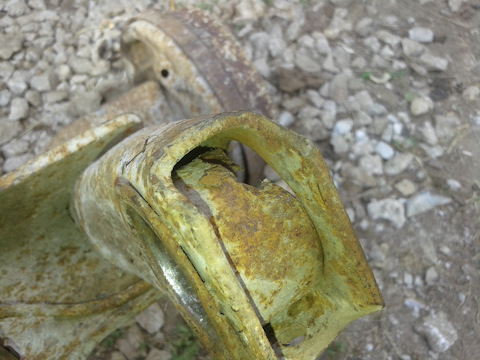

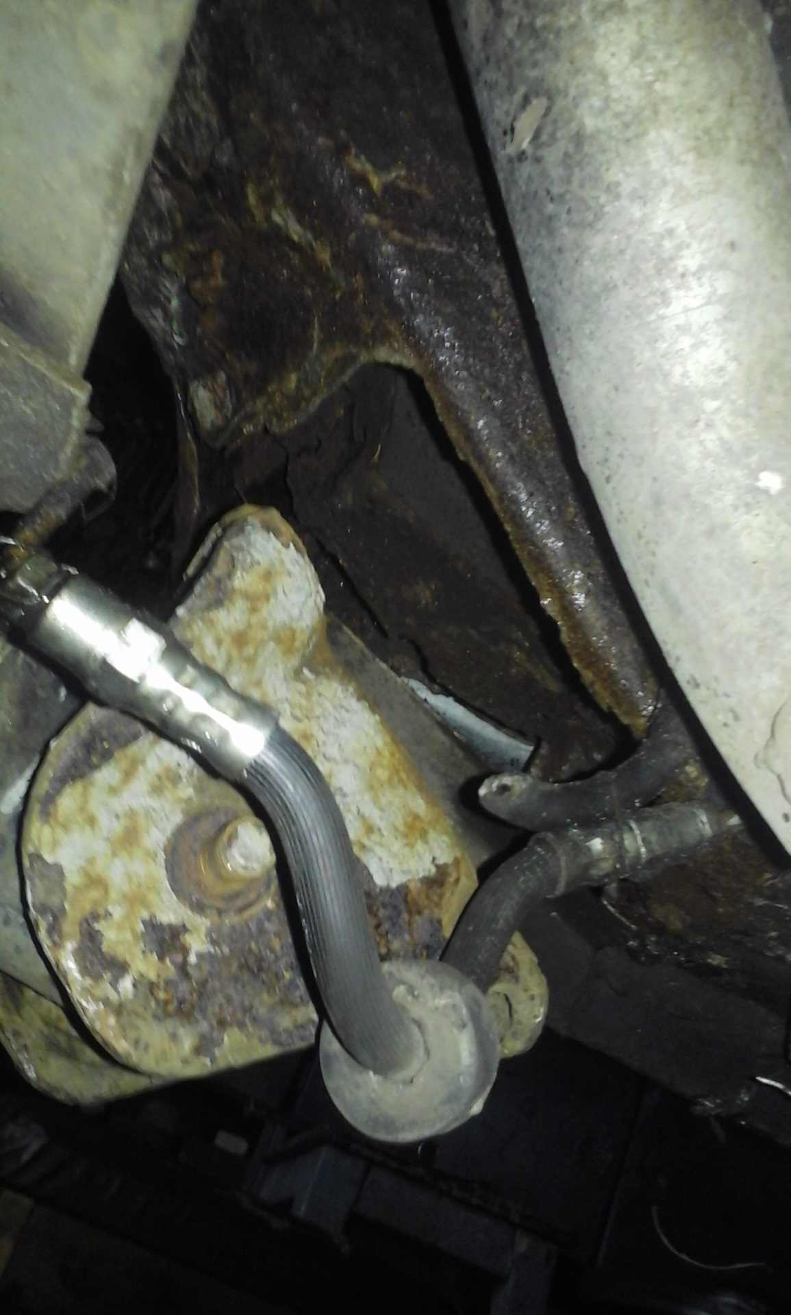

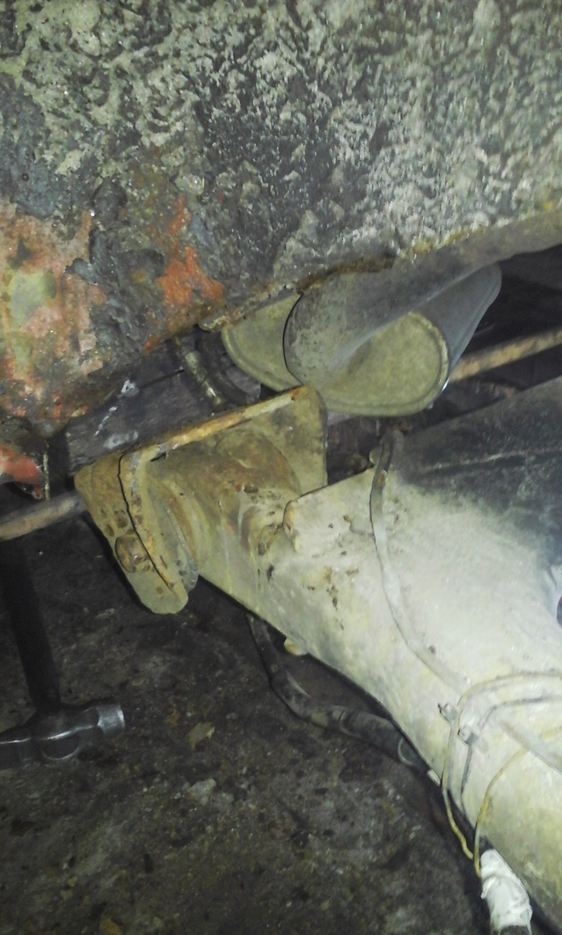

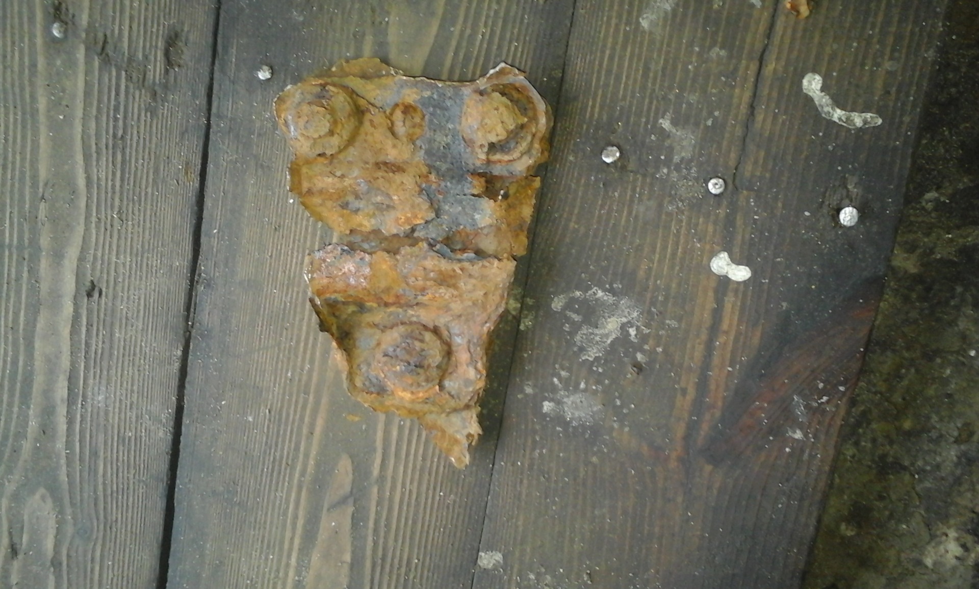

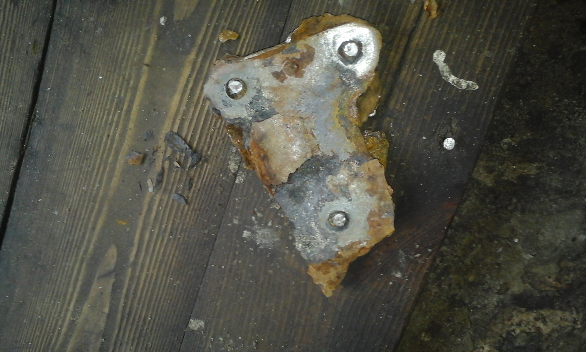

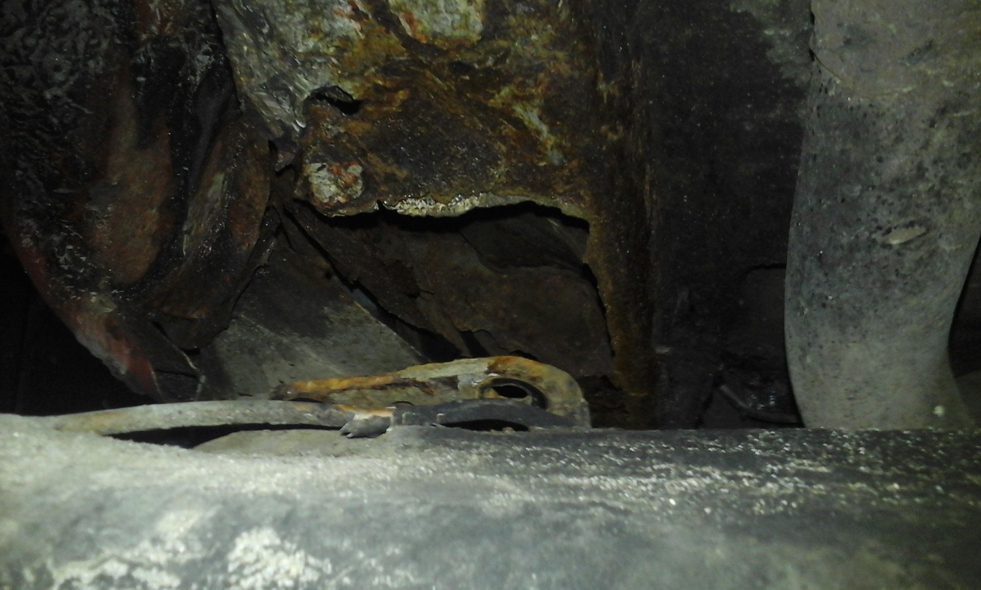

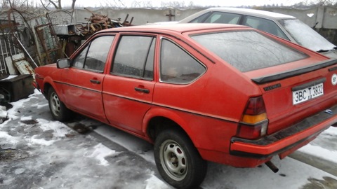

В общем в отличный субботний вечер при прогулке на своём любимом авто произошёл казус — вырвало крепление моста. Из-за этого колесо вытягивало назад и оно клинило упираясь в арку. Благо произошло это в 500 метрах от гаража. Кое как доехал до гаража. Утром в вс было принято решение устранить эту поломку. Фото сделаны в процессе разборки всего этого ужаса. В конце руки были сильно грязные, я просто не захотел брать телефон в руки.
Причиной этой поломки стала не глупость или случайность, а просто на просто возраст авто. Как-никак машинке 34 года

А то что болты не откручиваются на мосте так это знакомо…высверливаем да закручиваем новые) сварка лопнуть может, тем более по такому старому металлу

Я когда менял задние сайленты то обломал все болты крепления к кузову, ни один не открутился, пришлось намертво приваривать!
Сколько видел такие ремонты в пасерах, везде практически не открутить и только сварка помогает назад все дело примастырить!
Давно ли осматривал эти участки лонжеронов? Было видно гниль до происшествия?
Тоже интересен этот вопрос. Так как у меня сейчас в этом месте и намека нет на ржу.
Вот и я потому же спрашиваю)) В этих местах нет ржавчины совсем. А вдруг они изнутри гниют? Может там с внутренней стороны вместо стенки лонжерона уже фольга…
снаружи и намёка не было + эти все места были обработаны и металла не было видно. Как мне сказали могло прогнить вообще изнутри, с другой стороны сейчас всё норм, снял обработку и посмотрел, намёка на ржу нету даже.
