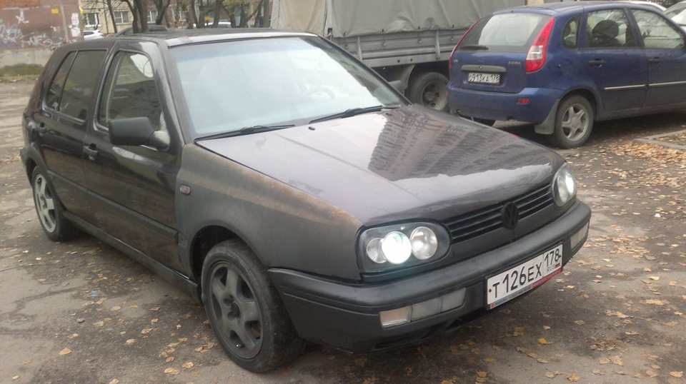

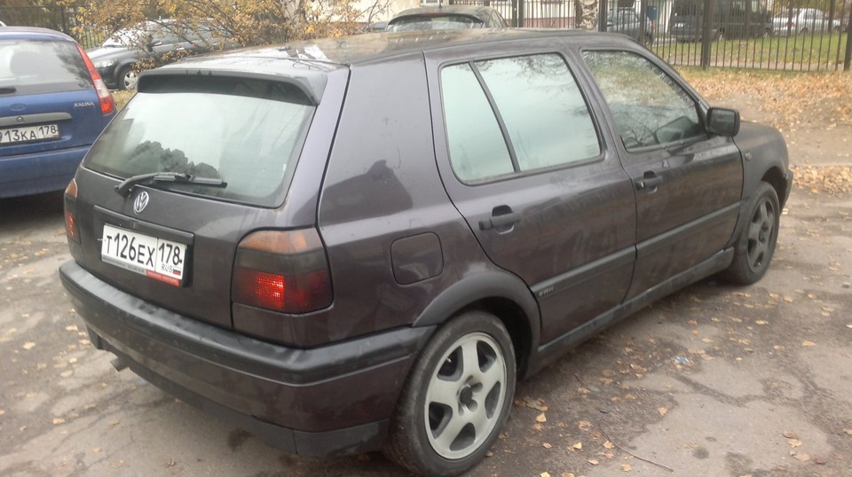

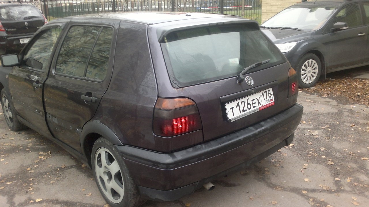

Состояние Веры было следующим:

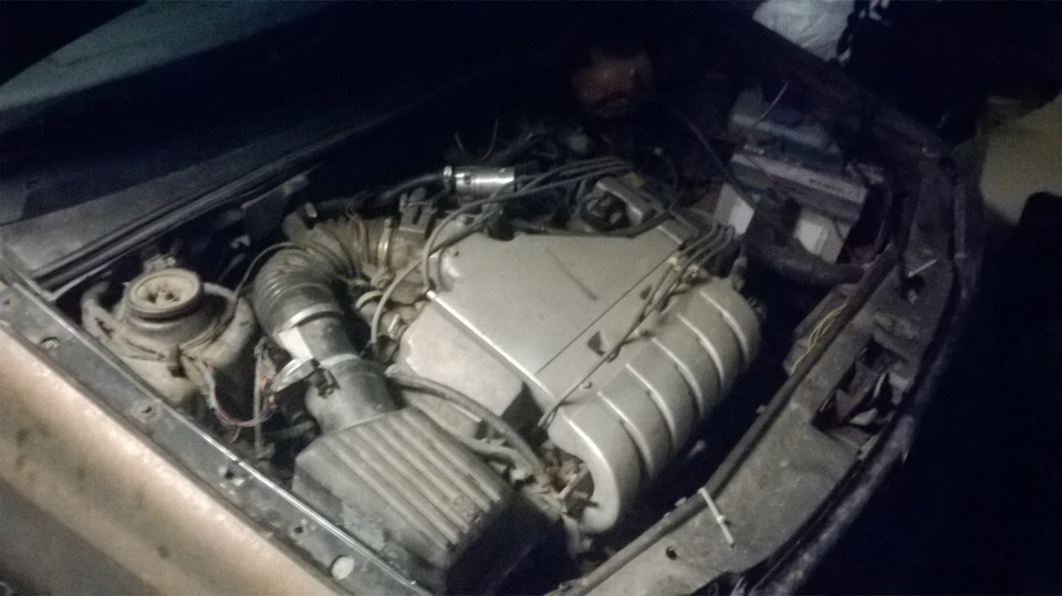

1) Двигатель: троит, "пердит", едет слабо.
Проблема заключалась в засранных свечах, простреливающих высоковольтных проводах, и не подходящем для этого двигателя масле.Так же был установлен глушитель от двигателя 1.4 который душил двигатель Веры.

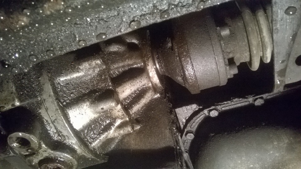

2) Коробка: плохо вставляются передачи, мягкое сцепление
Проблема заключалась в малом уровне масла, рабочем цилиндре сцепления, тек сальник правого шруса
3)Салон и электрика: не работают все стеклоподъемники кроме водительского, не работает люк, подогрев сидений, лампа заднего хода, отсутствует кожух под рулем и сломан замок бордачка.

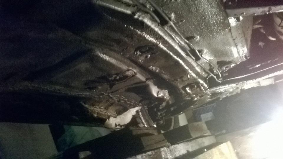

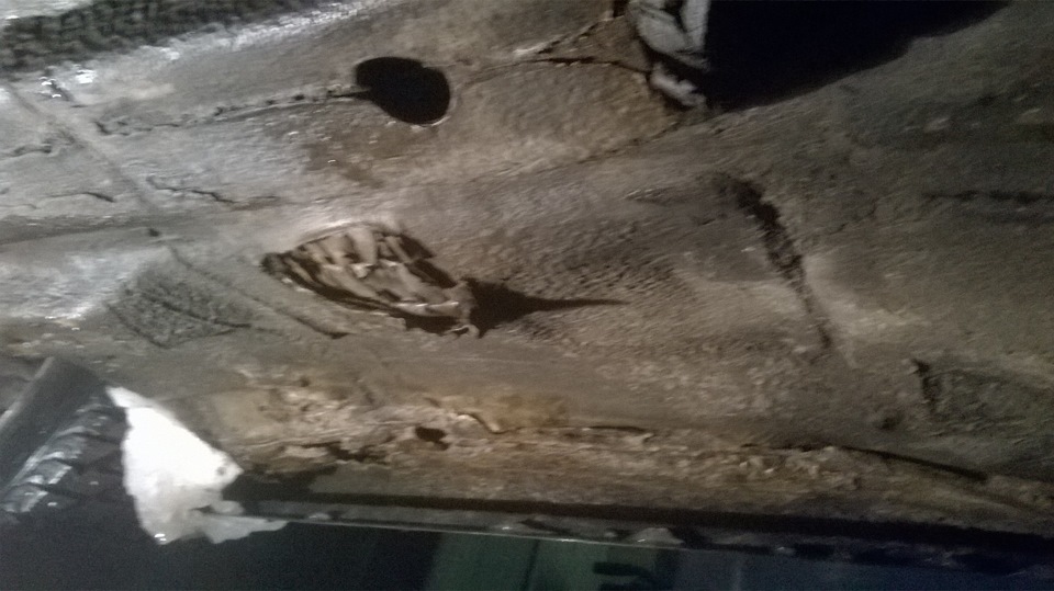

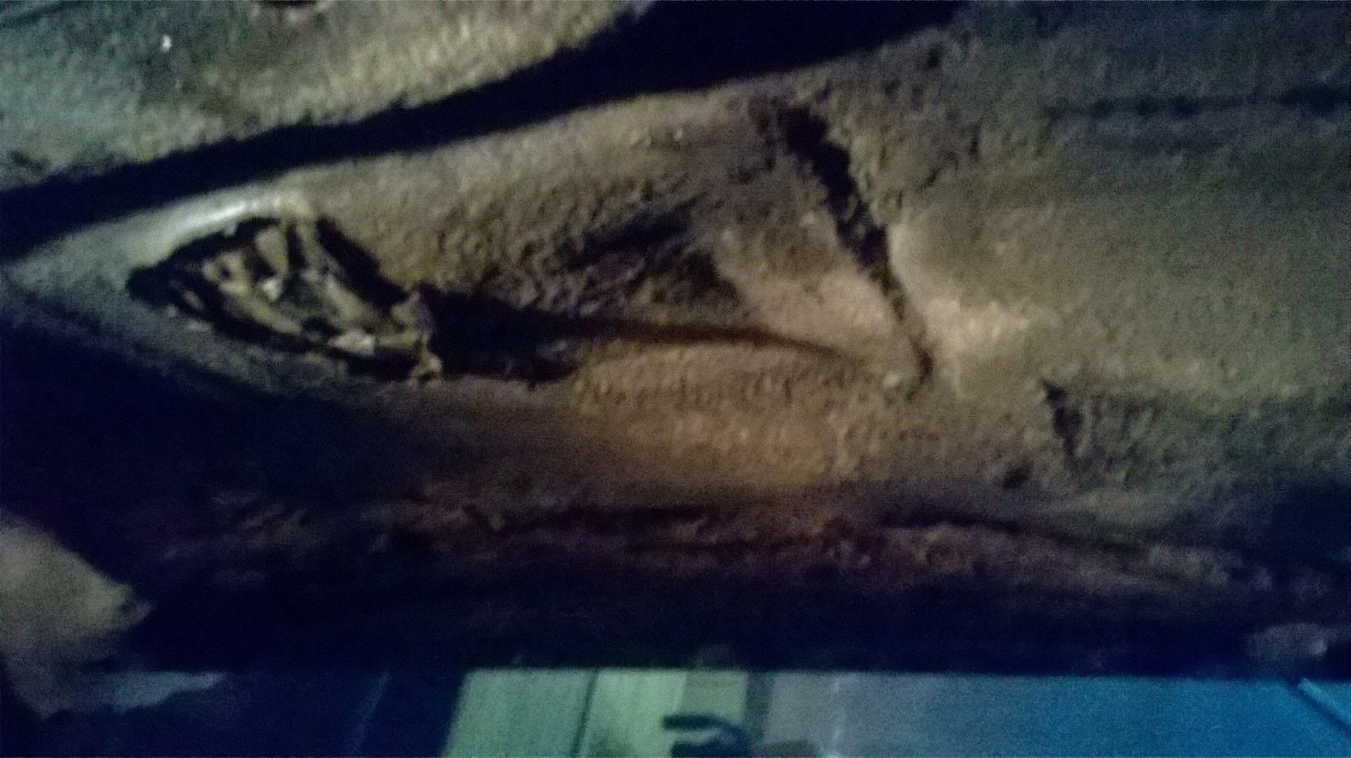

4) Кузов: не родные передние крылья, которые банально не подходят нормально по креплениям и не покрашены. Замятые и подгнивающие пороги. Дырки под водительским и пассажирским сиденьями в полу на месте сливных пробок. Очень много "зайцев" по кузову и мелкие косяки в виде сколов, мелких жучков и тд. Отсутствовали молдинги передней левой двери, передних крыльев и губы бампера.
5) Подвеска: рулевые наконечники. Все остальное в полном порядке.
По сути это пока все что было выявлено изначально при покупке в первый же день
