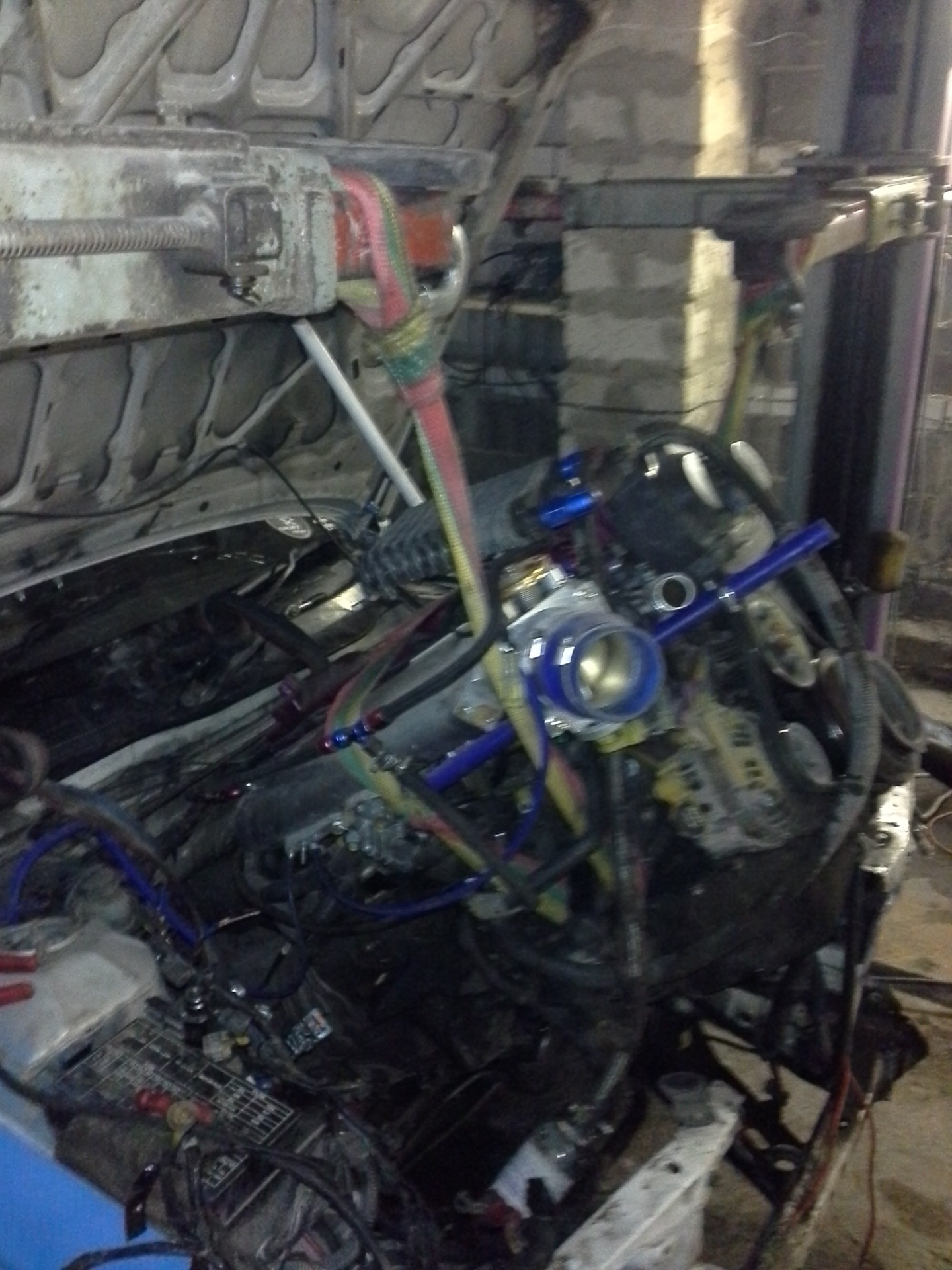

Только на последнем этапе машина начала рулится и разгонятся как мне надо.
Для начала я выкинул переверанные кулаки — попасть в нужный угол и к тому симметрично почти не возможно. Купил копию кулаков макс — это нереально, разница настолько велика, что если бы я знал купил бы их и в 2 раза дороже.

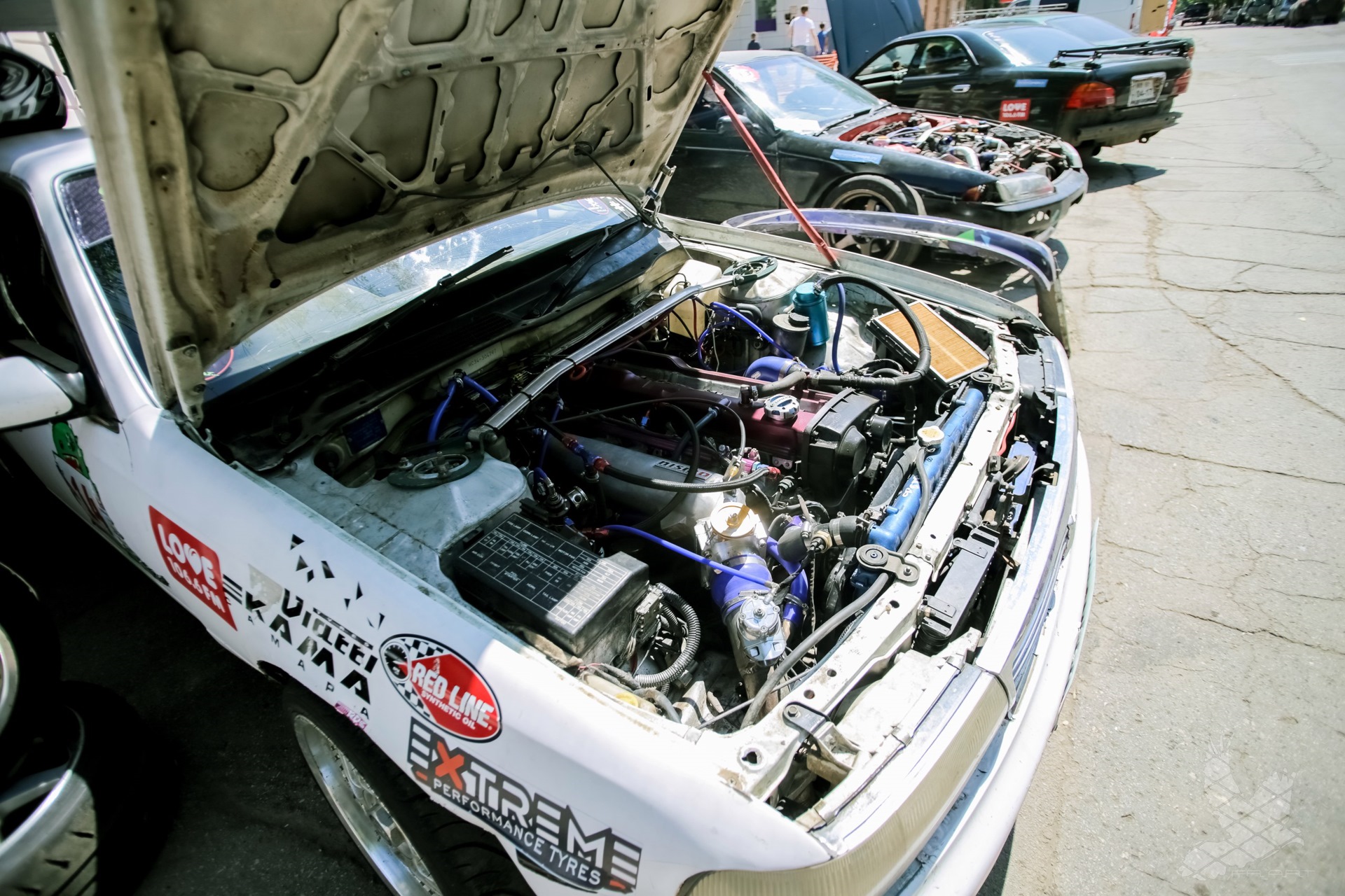

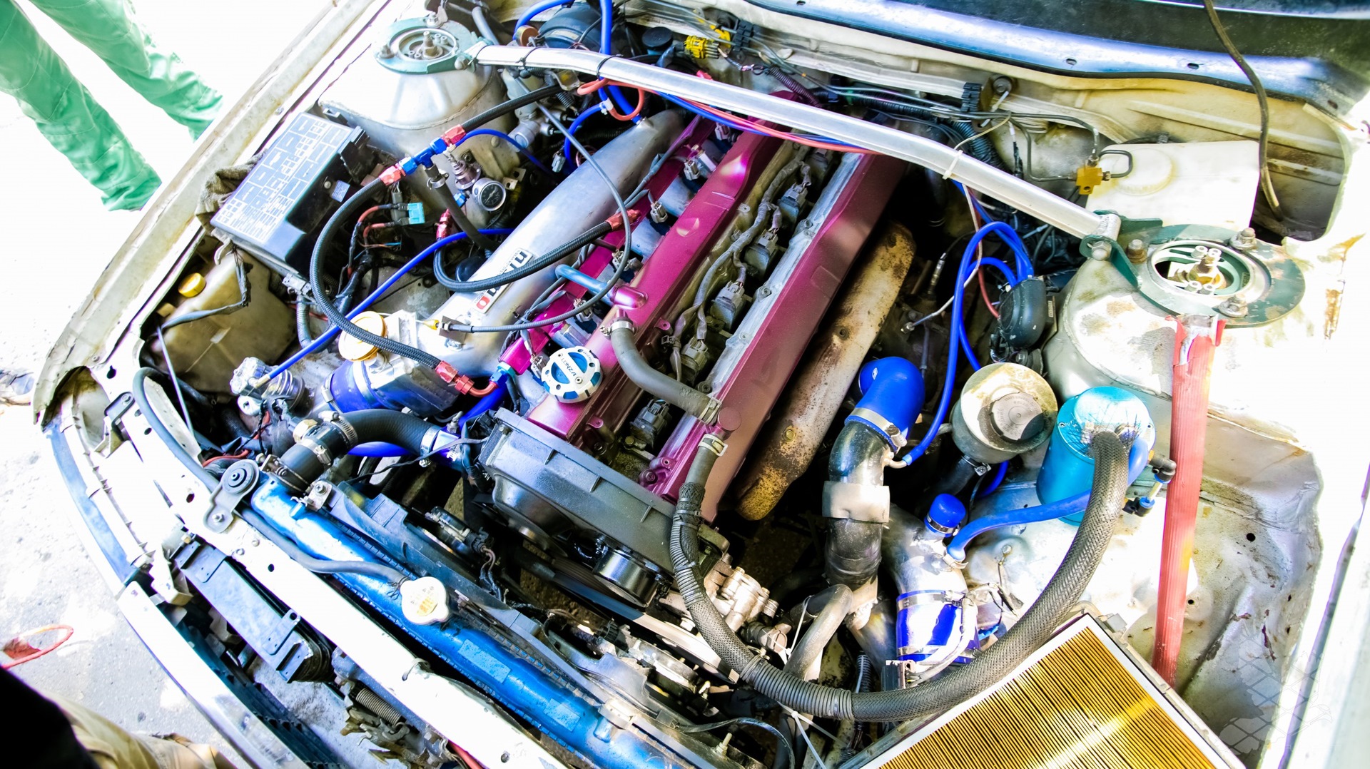

Так же решил все проблемы с мотором. Был куплен впускной коллектор аля гредди, а мб и оригинал — в общем очень хорошего качества. Что это дало для меня? Я укоротил пайп в 2 раза и отвел его от раскаленного выпуска. Я уже не помню что я еще делал, но егт упало, и не поднималось больше 850-900 градусов, что по моему идеально.
Решил все вопросы с охлаждением- больше вентили просто так не отключились.
Так же за сезон поменял 3 рейки:) ну я думаю в этом так же были виноваты переваренные кулаки.

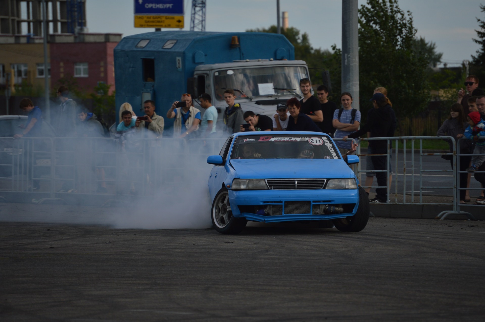

Ну и наконец когда начало все нормально работать смог поехать квалу на 1е место на последнем этапе drift that в самаре! Жалко что пошел потом дождь, а по нему парно я никогда не ездил и налажал в топ 8:( Ну не страшно, зато ценный опыт!

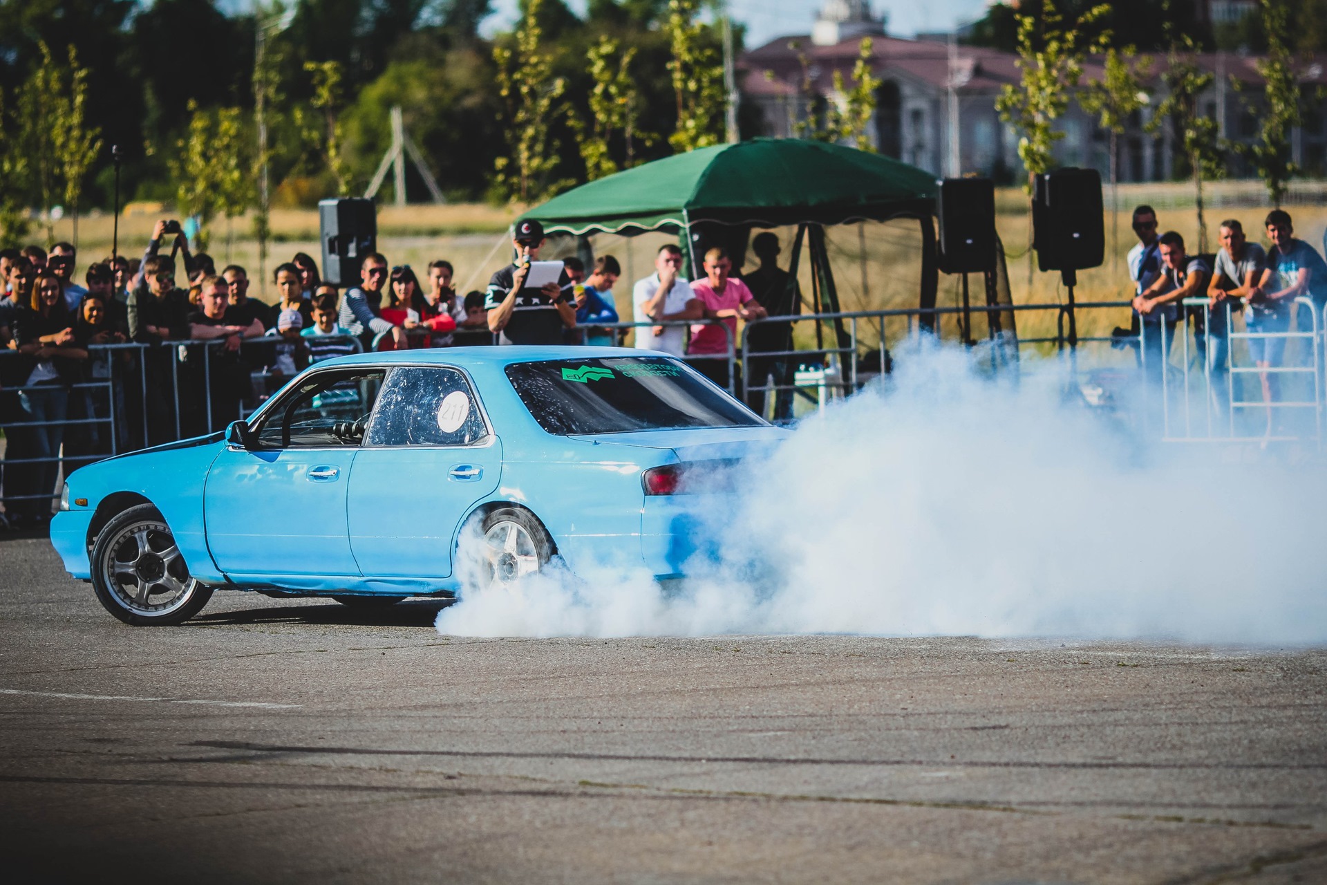

А ну еще чуть не забыл. . надоел белой цвет и во дворе с друзьями задули балончиками в синий) бюджет порядка 2500р
А это была 2я попытка квалы) стоит глянуть!

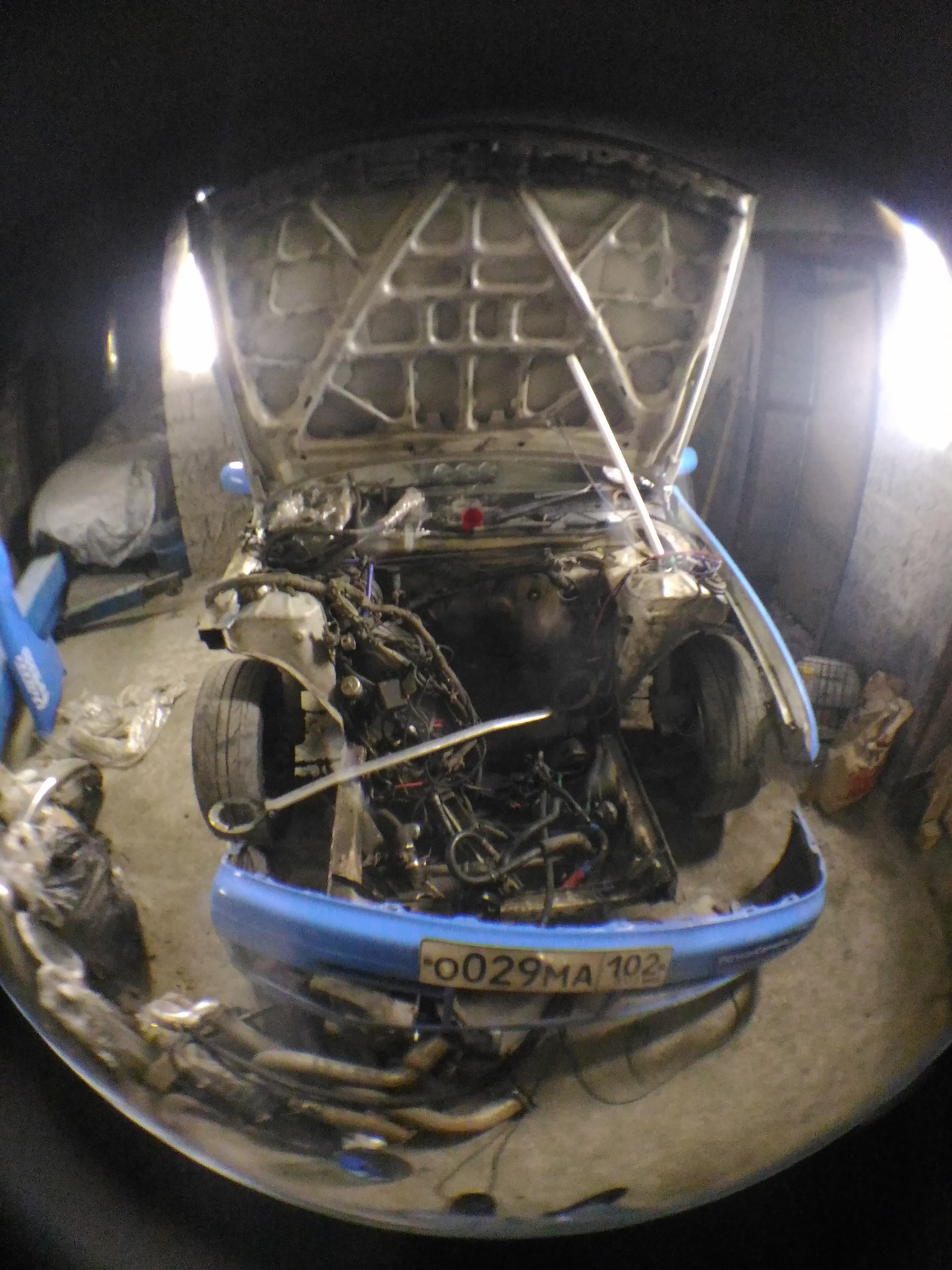

В данный момент машина полностью разобрана — провожу полное обслуживание: разобрал коробку для замены подшипников; меняю почти все сальники на коробке и двигателе; разобрал весь салон- по тихонько готовлю к каркасу по j(Кстати продаю свой болтовой каркас для 34/35лавра); разобрался полностью с проводкой. В общем стараюсь успеть подготовится к сезону:)
