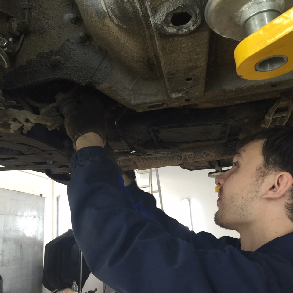

Пока коробка демонтирована, есть смысл отмыть её от масла и грязи.

Хорошая химия так коробку отмыло.

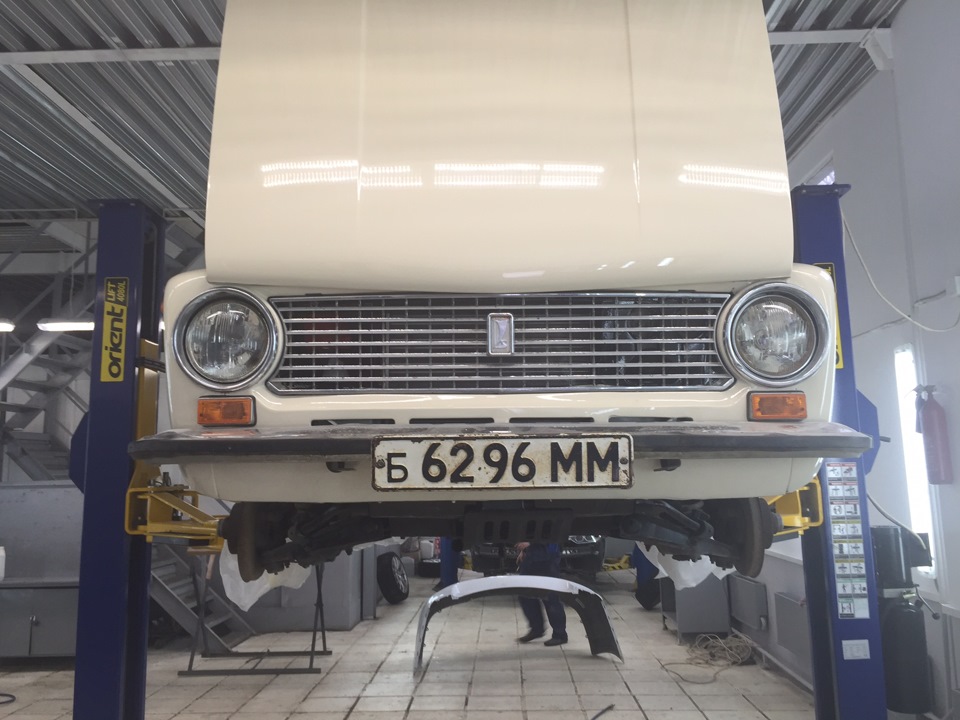

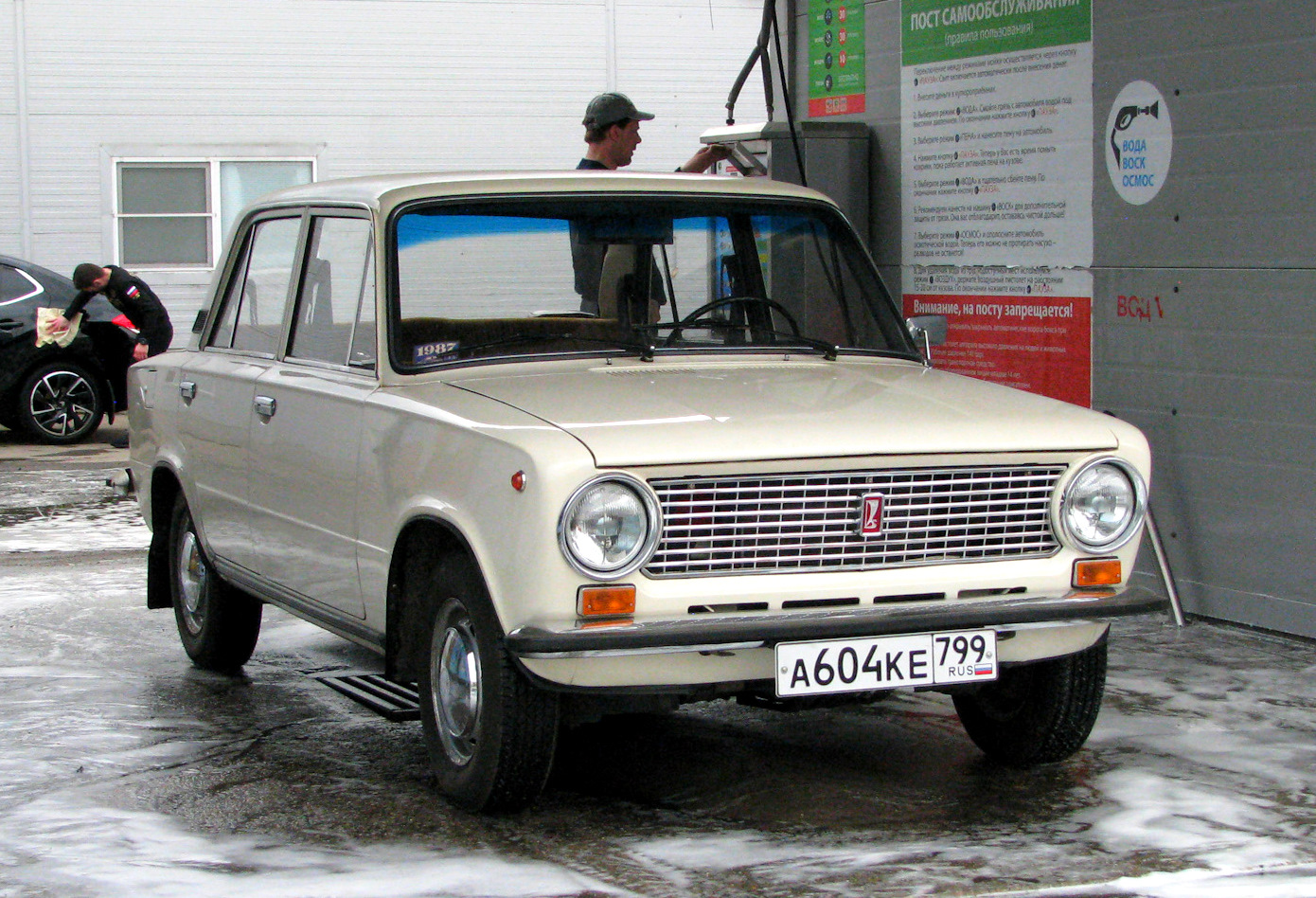

Морда, и бампер не от 2101, а скорее 2111

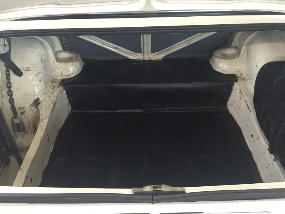

Почему не покрасили багажное отделение? 😤😤😤😤😤
Есть новые оригинальные молдинги на пороги.
А зачем в багажнике цепь с замком?)

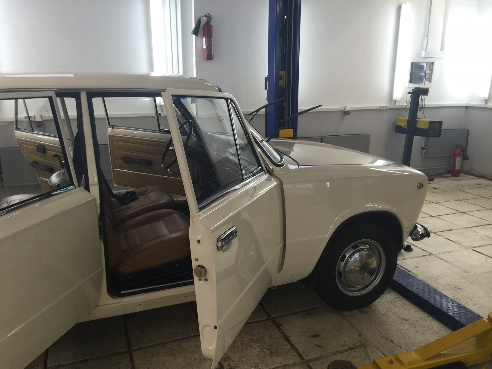

Может мне показалось что сиденья продавленные и номер желательно покрасить. А так огонь.
Все ориджинал ! ) ни чего колхозного только ориджинал )!

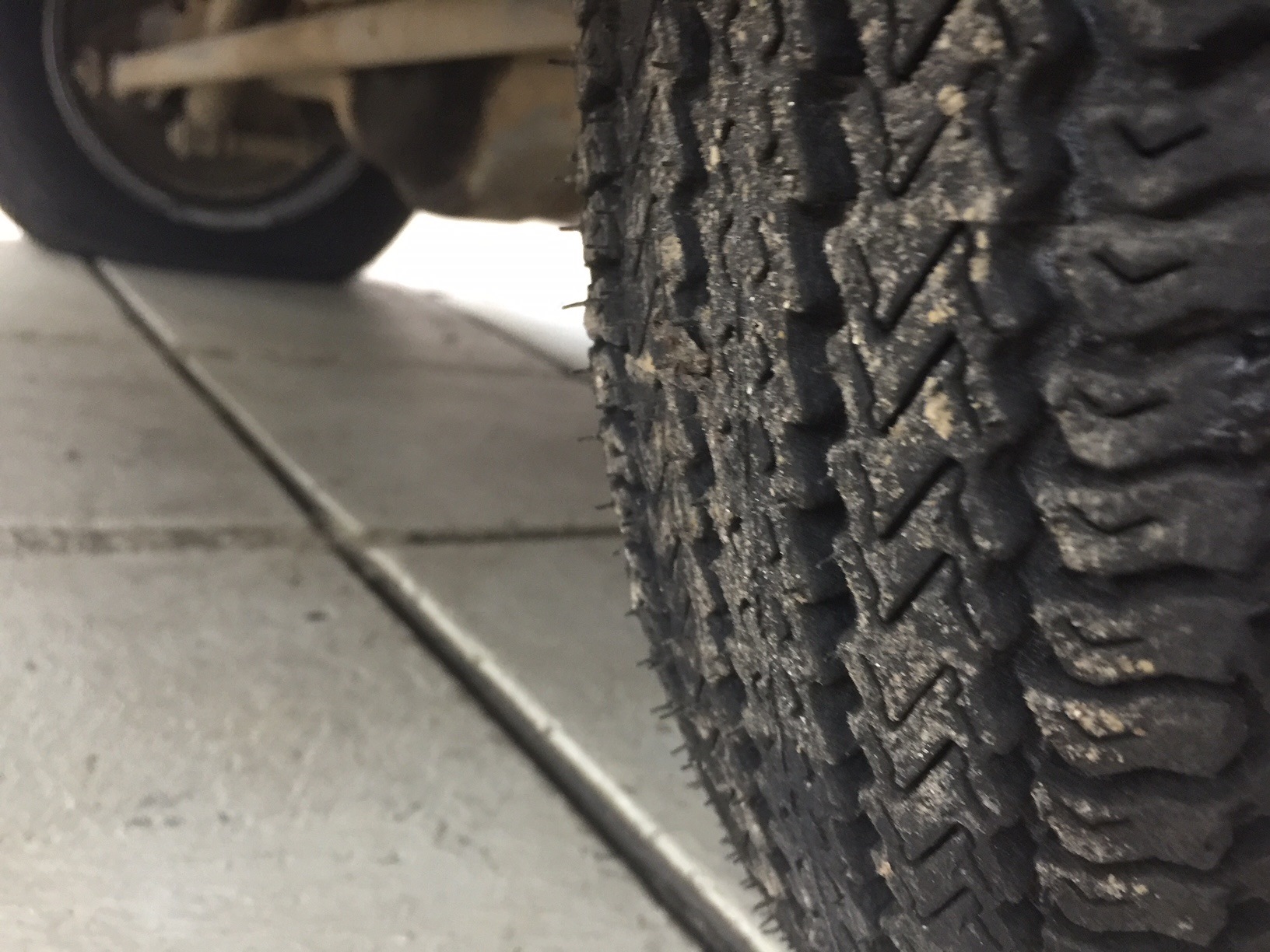

не страшно будет по теплой московской погоде на 30-ти летней резине кататься?
так я быду гидромет слушать прежде чем ))
Я не про дожди, а про состояние резины (наверняка сгнила уже), хоть и визуально сложно это увидеть. Просто был случай, когда 15-ти летняя резина стрельнула на скорости 80 км/ч (человек кочку поймал), спасло то, что встречки не было. Просто будьте осторожней) Аутентичность, конечно, хорошо, но жизнь дороже =)
думаю и это правильно ) но выхода пока нет ( и пользуюсь что имею
Victorean
Эта резина, если я правильно ее идентифицировал по фото (И-151) выпускалась года до 2015 примерно Алтайским шинным комбинатом, еще совсем недавно была в магазинах.
Даже сейчас еще кое-где есть в наличии, например здесь moskva-shina.ru/tyres.php?moscow=Altajshina-I-151
на крайней фото есть выштамповка "made in ussr" =)
Я к тому что вполне реально купить "родную" резину, которая гарантированно будет без трещин и "правильного" хранения
ну в этом плане я абсолютно с Вами согалсен

с уайт спиритом отваливается грязь до такого состояния?
У нас в техцентре супер мойщики с супер химией ))!
Очень интересное наблюдение — из своей копейки я тоже выковырял из того же самого места в багажнике трос с амбарным замком — до сих пор не знаю зачем это было там…

Это же 21013 или 21011,
напиши правильно, либо у тебя бампер не тот стоит.
Это моя первая машина один в один.
у меня все правильно а твой авто это твой авто
если это чистая 2101, то бампер не родной, у него поперек клыки должны быть
У меня заводское !
SFXRUS
Смотрите фото там есть ви авто !

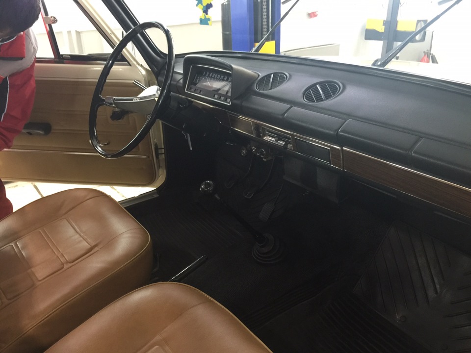

передняя панель с возжуховодами под решеткой радиатора, торпедо с "деревом" и рычагом стеклоочистителя — это 21013, что видно и по табличке.
SFXRUS
посмотри на фото в профиле — там на табличке 21013 с ДВС 2101 (1,2)

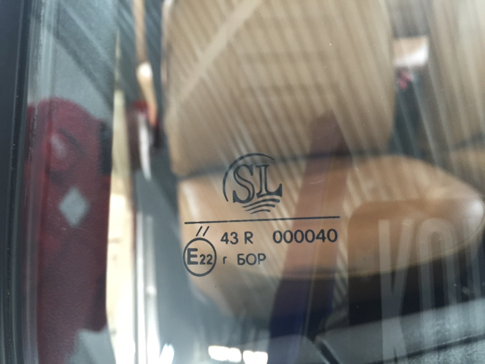

А стекло-то из конца 90х-начала 00х!))
Родной триплекс с спектральной полосой (так оно называлось в те годы) имел совсем другую маркировку и полоса была зелёной!)
Чем коробку отмывали?
нефраз
Спасибо!

А диски раньше были разве серебро?
Если вы имеете ввиду про белые )! То да на капейках в самом начале ! Были беленькие ! Этот экзмпляр уже из последних ! Там серебро )!
На самых первых до 75-го года были серебристые диски, а с 75 и до конца выпуска, на сколько мне известно, — светло-серые.
я что то уж такие тонкости подзабыл

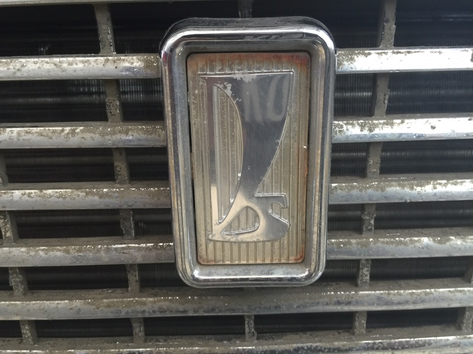

решетку и ладью лучше отреставрировать, будет и шешевле и быстрее

купите профессиональное моющее средство ECOLAB Хеллиос бриллиант, хром там где отошел полностью не восстановит, но тот что еще остался сделает почти первоначальным.

решетку сними помой и попробуй полирнуть, значок можно восстановить а можно и купить новодельный черный и переделать в красный, я свой восстанавливал
Цепь с замком в багажнике для чего? Противоугонка?
Вы знаете я уже раз 5 писал )) почитайте ))! Пожалуйста )))
Преувеличиваете в 5 раз)))
Извени на 2 или 3 точно ! Раз даже на украину ))
999Scorpion999
Да
а ЧТО ЗА ХИМИЯ ТАКАЯ?! Сколько брал, ни одна так мазуту не отмывает…
Супер химия ! Приезжайте к нам на мойку в техцентр ))! Карту скидок на сайте распечатайте !

А КОЛЁСА НЕ ВЫСОХЛИ, СТОЛЬКО ВРЕМЕНИ
Я ИМЕЮ В ВИДУ ЧТО РЕЗИНА СО ВРЕМЕНЕМ ВЫСЫХАЕТ, ТРЕСКАЕТСЯ, ВИДЕЛИ НАВЕРНОЕ ТАКИЕ КОЛЁСА ПОТРЕСКАНЫЕ. ВОТ.
а же писал )! что это из старых сапасов ( хранение в пакетах и в смазке )!
"В СМАЗКЕ" ))))) ОК.
а чем отмывали если не секрет?
автохимия у нас в техцентре производство германия
Toxa995
Нефраз, он же Уайт-спирит.
главное — бренд))
Замок в багажнике на цепи чтобы было чему брякать ?
нет ! когда вывозим в лес то пристегиваем ! что бы не сбежал )!

Цепь с амбарным замком в багажнике — это тоже заводской экспортный аксессуар? ))
да такие поставлялись в УССР !)
Nimeni
что бы на сало не меняли запаски )))
При таком серьезном искушении нужен замок побольше… ))
шас приобретем! спасибо за подсказку !)
Судя по маркировке, это т.н. Steklo-Lux, кооператив из г. Бор, один из многих, возникших вокруг Борского стекольного завода в лихие 90-е.
Отличается хромающим качеством изделий (бывает хорошо, а бывает быстро трескается), а главное, не имеет никакого отношения к Борскому заводу и стоку. Поэтому я бы советовал его сменить, если сток и оригинальность ставится во главу угла. Хотя ездить можно и так, конечно. :) Стекло-то новое и не затёртое, что самое важное для обзора.

Если бы решетка была от Мерседеса, то можно было ее привести в порядок, а так она вся в оспинах уже.
От бмв
