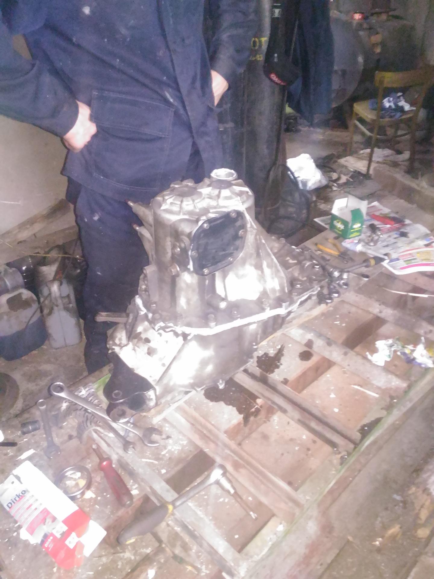

Вечер второй, ибо опыта по ремонту кпп не было, запаслись кое какой литературой и вперед. 14 болтов по кругу, люк шестерни задней передачи, сама шестерня, механизм выбора передач. 3 каких то хитрых болта. Начинаем половинить, не лезет. Ага заглушка, еле как выковыряли. Ага стопор, все располовинили и просто охренели, подшипник просто развалился, первичный вал болтался как говно в проруби. Ладнооооо, сняли вилки, вынули валы, дифференциал…сидим курим… в думах как вынимать подшипники. Все бросили поехали домой.

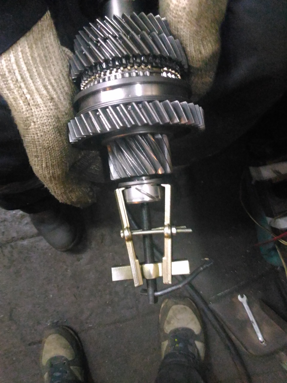

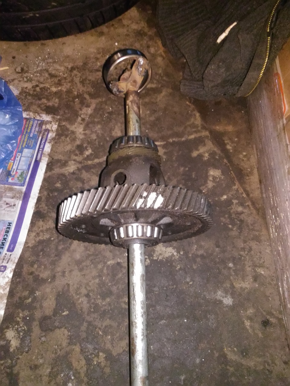

Вечер третий. Звоню дядьке, дает совет привариваться к пш и дергать, чудо съемник есть на фотках( палка с дифференциалом) с первичного вылетел с первого раза. Ну думаю, щас быстренько со вторички скинем соберем и поедем. Это было мое самое большое заблуждение в жизни. 3 вечера мы мучались, варили толкали пилили, все бесполезно…руки начали опускаться, да как так то, неужели душное кольцо окажется умнее . решили позвонить в сервисы, но браться никто не хотел. Тогда поехали в магазин искать съемник нормальный. Коробку в багажник и вперед. Приехали и на наше счастье работал продавец знакомый, далее диалог…
