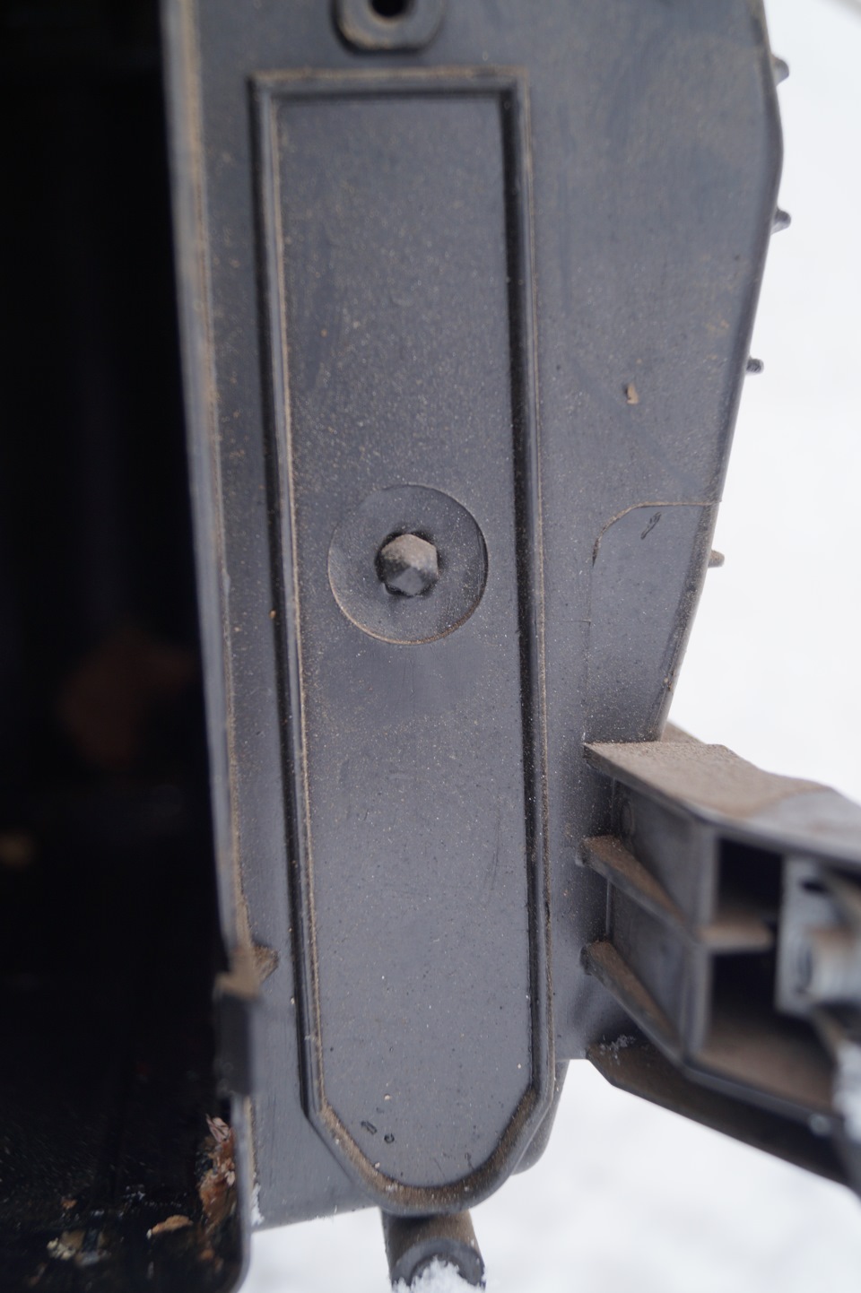

Кто знает, для чего это место в кожухе вентилятора отопителя. Сразу скажу, не для радиатора кондиционера, там кожух другой. Сам могу предположить для установки электрического тэна на дизельных дачиях, если такие есть, по моему есть. Какие мнения? Если тема уже изучена, ткните туда, сам не встречал.

Да, тэн. Причем два в одном корпусе. На 70 и 40 ампер. Ставят на дизели и престижные 16клопы.
А подробнее где именно это место на кожухе? не сильно понятно по фото
Посмотрел видео по ссылке ниже, понял. Вопрос — есть код того тена?
7701060006 900ватт 5700р.На разборе если только подешевле будет.

Да это место для тены, но не только дизилей, а еще для 16 кл.моторов.У меня стоит такая тена в корпусе печки.Вот глянь, там и видос есть как снимать, но румынский: www.drive2.ru/l/7070711/
Кода тена не знаешь часом?
скорее всего под кондей
Сразу написал, что не под кондей.
