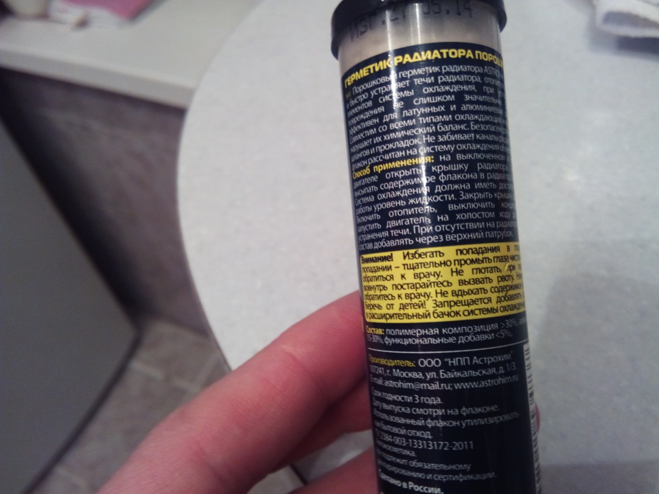

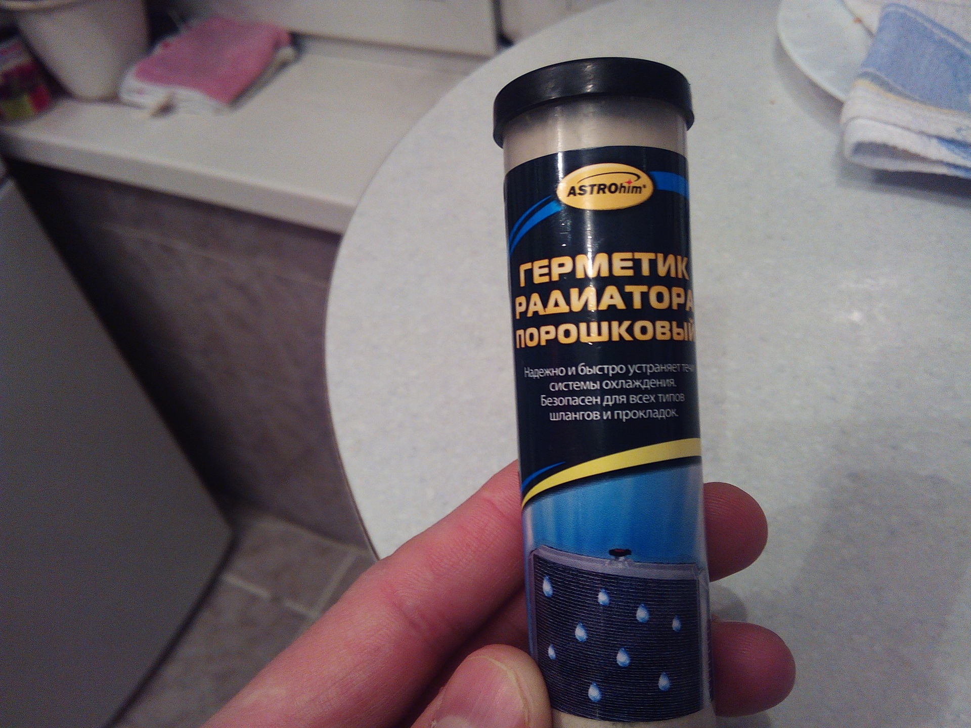

Всем здравия) проблема видна из названия. Тосол нигде не бежит, пассажирский резиновый коврик сухой. Но при работе печки со временем на стеклах (особенно лобовом и боковых передних) виднеется жирный налет. Вытирал тряпкой, через некоторое время тоже самое. Думаю травит где-то печка, а горячим воздухом уже разносит по салону. Из-за этого когда сажусь в холодную машину стёкла моментально затягивает, приходится ждать пока нагреется печка и отогреет стёкла.
А без печки зимой нельзя, но вытирать постоянно стёкла надоело. Гаража у меня нет, скинуть панель и снять радиатор возможности нет. Вот и подумал "а не поможет ли мне герметики радиатора?". Залью, может эта трещина и закоксуется?
Но перед этим решил спросить -стоит ли игра свеч? Не забьет ли это чача мне радиатор. Не хочется ещё и с холодной речкой остаться зимой.
Слушаю ваше мнение по этому вопросу))

ничего не забило, помогло за пару минут заливал на прогретую в расширительный бачок, то что забивает радиатор это бред может от говна какого нибудь дешевого и забивает, а нормальные герметики застывают только под действием открытого воздуха и температуры, так что в нутри радиатора ниче забиться не может впринципе!

мой знакомый который держит сервис ГАЗ сказал что даже и не думай лить подобное хана будет всему в том числе и сотам радиатора
Спасибо )
не стоит… потеряешь в: ресурсе помпы, теплоотводе блока двигателя, теплоотдаче печки… а когда начнешь мыть еще и лохмотьями позабивает основной)))
Зальешь — пиндец всей системе охлаждения. Эти жижи только когда вопрос жизни и смерти, докостылять до дома и там спокойно привести все в порядок. НЕ ВЗДУМАЙ ЭТО ЛИТЬ, кроилово ведет к попадалову, в данном случае на промывку двс и замену обоих радиаторов!
Вот поэтому сюда и задал вопрос. Решено — заливать не буду. Спс ))
