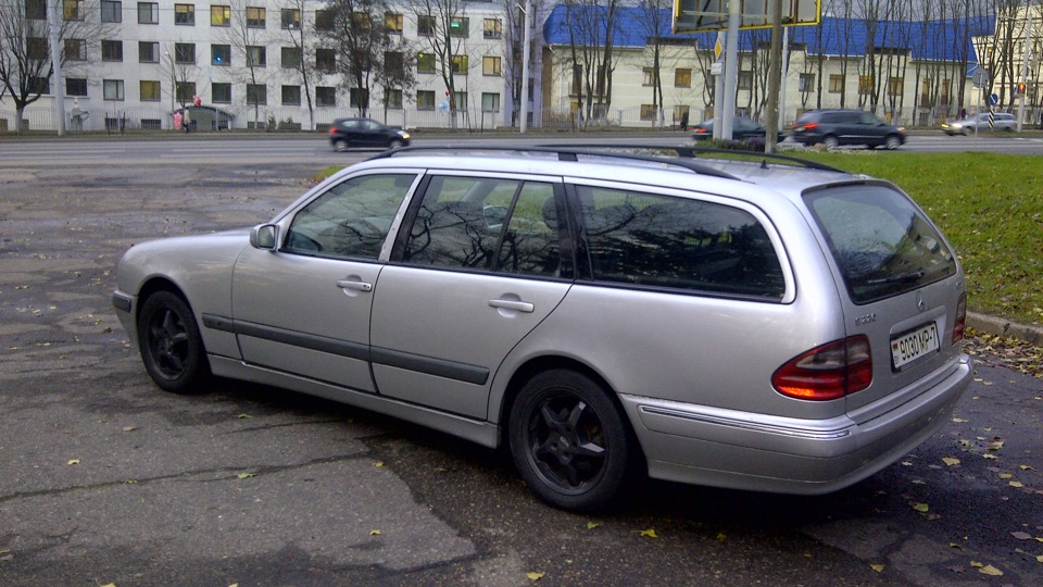

Подскажите кто в теме. Мой прогревается до получаса и стрелка на 60 или чуть ниже. Сейчас на дворе около нуля. Через несколько часов езды поднимается стрелка до 70. На холостых температура не повышается, может час стоять и показывать 50-60 и даже 40 градусов. Что это, термостат? Читал, что у мотора высокий КПД и он мало тепла выделяет, но пока не прогреется пассажирам достаточно холодно ведь. Это к минусам.
Mercedes-Benz E-Class Estate 2002, двигатель дизельный 2.2 л, 143 л. с., задний привод, механическая коробка передач — другое
