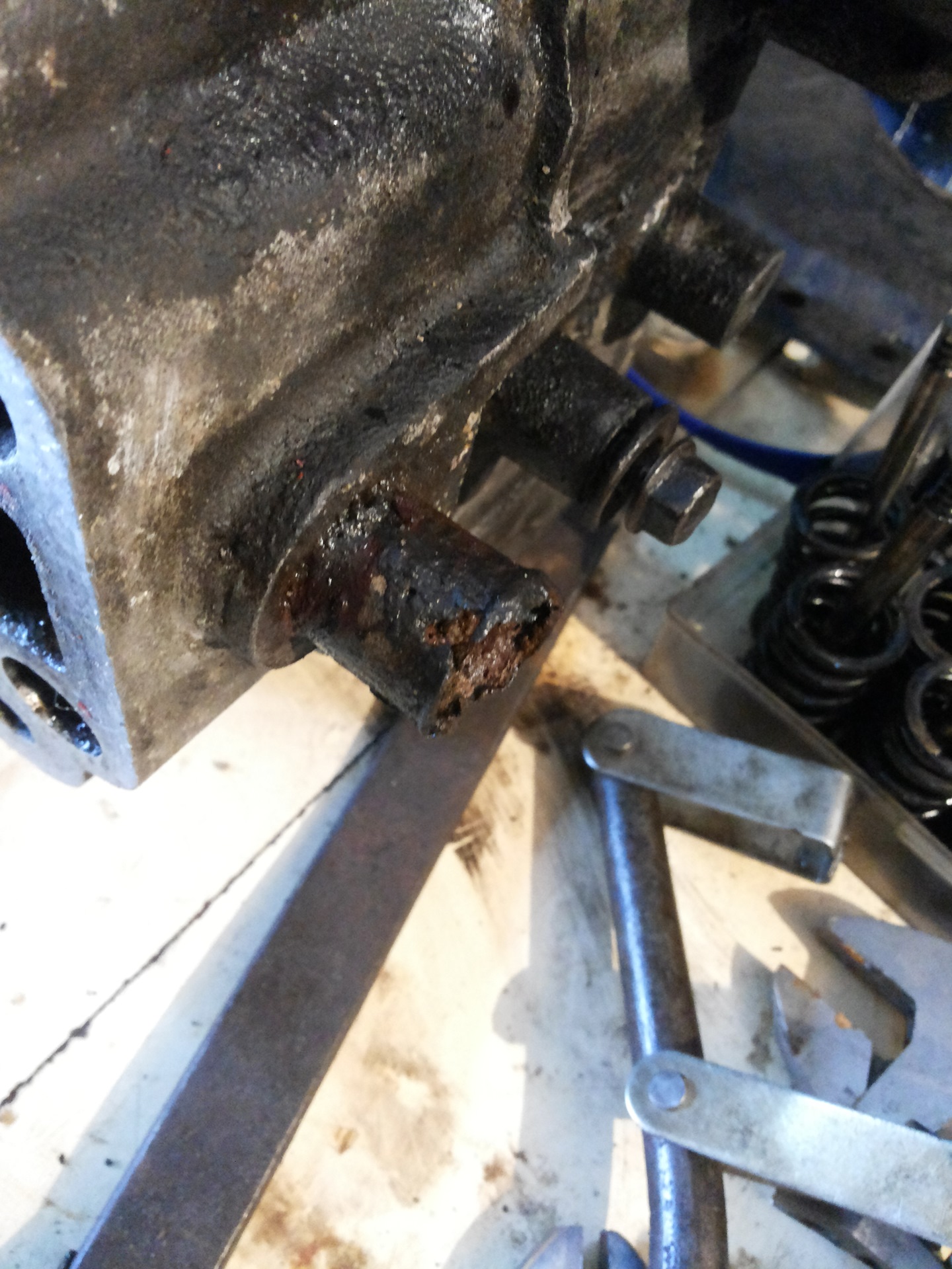

Отвод под патрубок пожеваный меняется легко — он туда просто запресован. А вот то что поедены окна тосольные вокруг цилиндров — очень плохо. Надо прокладку приложить, и смотреть, не ложится ли она на поеденые места, если ложиться — можно попробовать установить прокладку от 18E, она чуть меньше в диаметре под цилиндры, или обваривать места проеденые у аргонщика. Фрезеровать однозначно.

Ну наварить то да, главное чтобы внутри головы дыр сквозных не было, с такими-то симптомами.

аргоном наваривать, а потом выводить плоскость
если тока наваривать и точить плоскость
