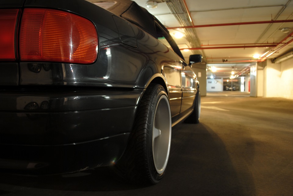

Ну вот и приехали долгожданные культовые разноширокие Brock B1 R17
Диски на самом деле потрясающие и я понял что ни одна фотография в интернете не передаст этого.
Как ни странно, но оказались очень легкими.
передний диск по весу не больше оригинального R15.
Результаты примерки очень спорные.
Перед вроде как здорово встал, очень дерзко.

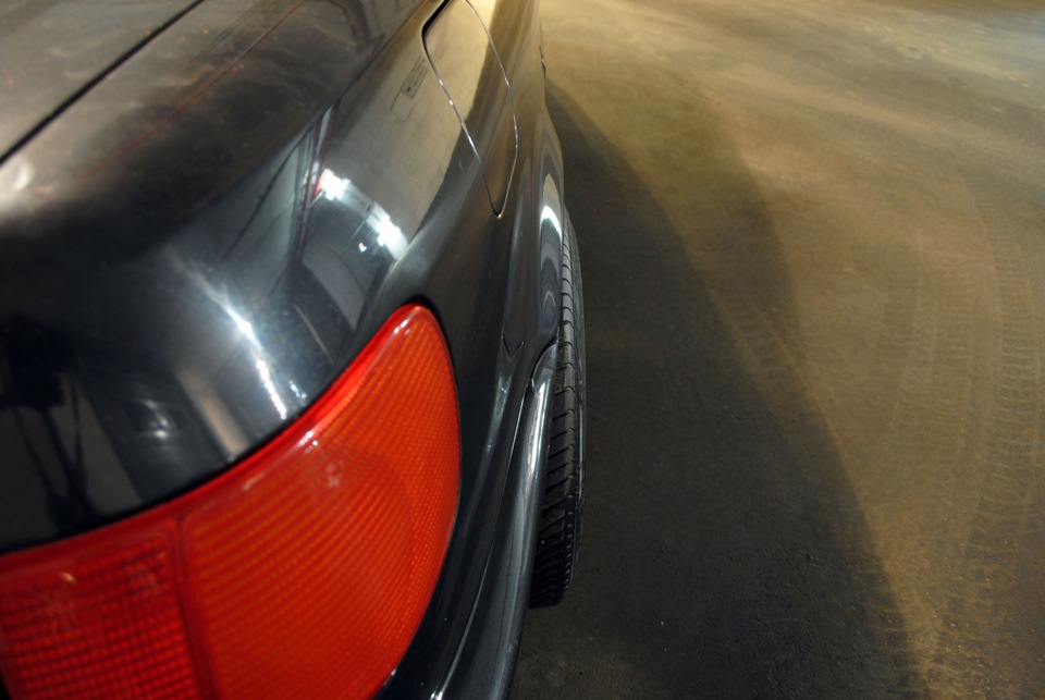

А вот зад как-то торчит. странно et20 а не встал вровень с аркой. Хотя я очень ждал этого.
Видать сказывает ширина 10(!)j

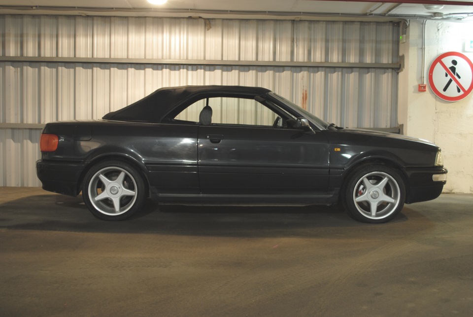

Параметры следующие:
Brock B1
Перед: 8.5j 5x112 et13 dia 57.1(с кольцом)
Резина 215/45R17
Зад 10j 5x112 et20 dia 57.1(с кольцом)
Резина 245-40R17
Машину буду опускать сантиметра на 4-5.
Думаю, мож убрать 3-4мм со ступицы?
Может арки раскатать?
Может ну его нафиг все эти колеса?
Хочу услышать комментарии. Правильно это все или нет.

))))) широковато вышло — тебе в самый раз 7,5 перед и 9 зад, вот тогда будет секас без резни и доп.покупок )))))
скорее всего так широко вышло не из-за ширины дисков. Больше грешу на вылеты.
Хотя пообщался с немцами — они говорят, что встало как надо. осталось только занизить!

Ну миллиметра 4 я уберу проточив тормозной диск. Ну тройку мм можно убрать с диска — итого 7
Получается что могу задние диски будут не et27. Это уже что-то. Еще бы 5 мм где-нить вымутить:)
да — великоваты — можно в принципе арочки раскотать деликатно

Да, убери зад немного внутрь, и будет огонь, я тоже примерял на свои диски 245 резину, она была в арках, смотрится самое то!Поверь!Единственное от такого вылета, сечь будет по аркам — пипец!
думаю, что смогу решить проблему трения по аркам винтами с нормальными настройками.
я думаю, что пару градусов отрицательного развала решат эту проблему
да вот не хотелось бы:)
хотя суда по задней резине — кто-то уже так решал этот вопрос:)
развал наше все — поверь, вид будет 5+
Да у меня еще один комплект колес есть. Не хотелось бы на нем со злым развалом кататься
Поставь развальные опоры
