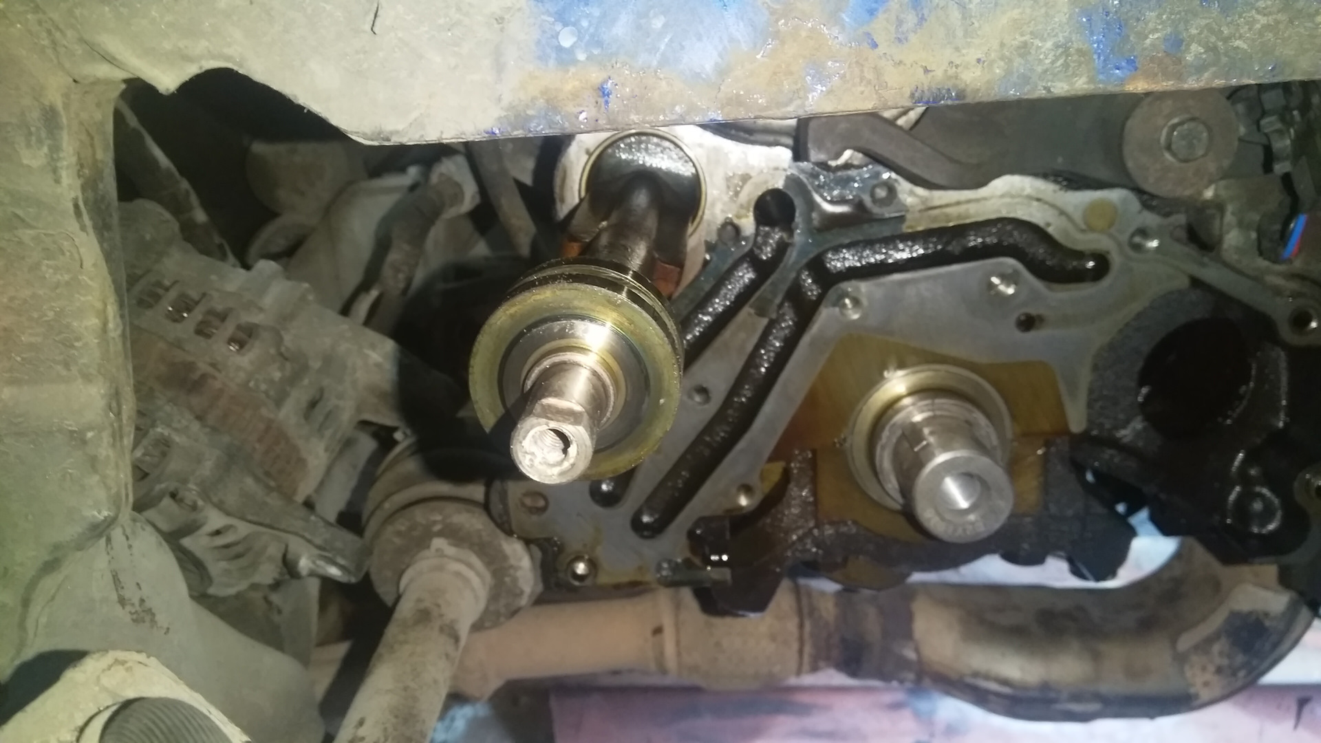

Теперь к самим балансирам. Если коротко описать все действия, то выглядит это примерно следующим образом:
1. Снимаем правое колесо, частично разбираем подкрылок, чтобы был доступ к двигателю
2. Откручиваем правую переднюю подушку и вывешиваем двигатель в низ
3. Снимаем все ремни, шкивы и прочую шелуху
4. Снимаем поддон, сливаем масло
5. Снимаем лобовину и вытаскиваем первый вал

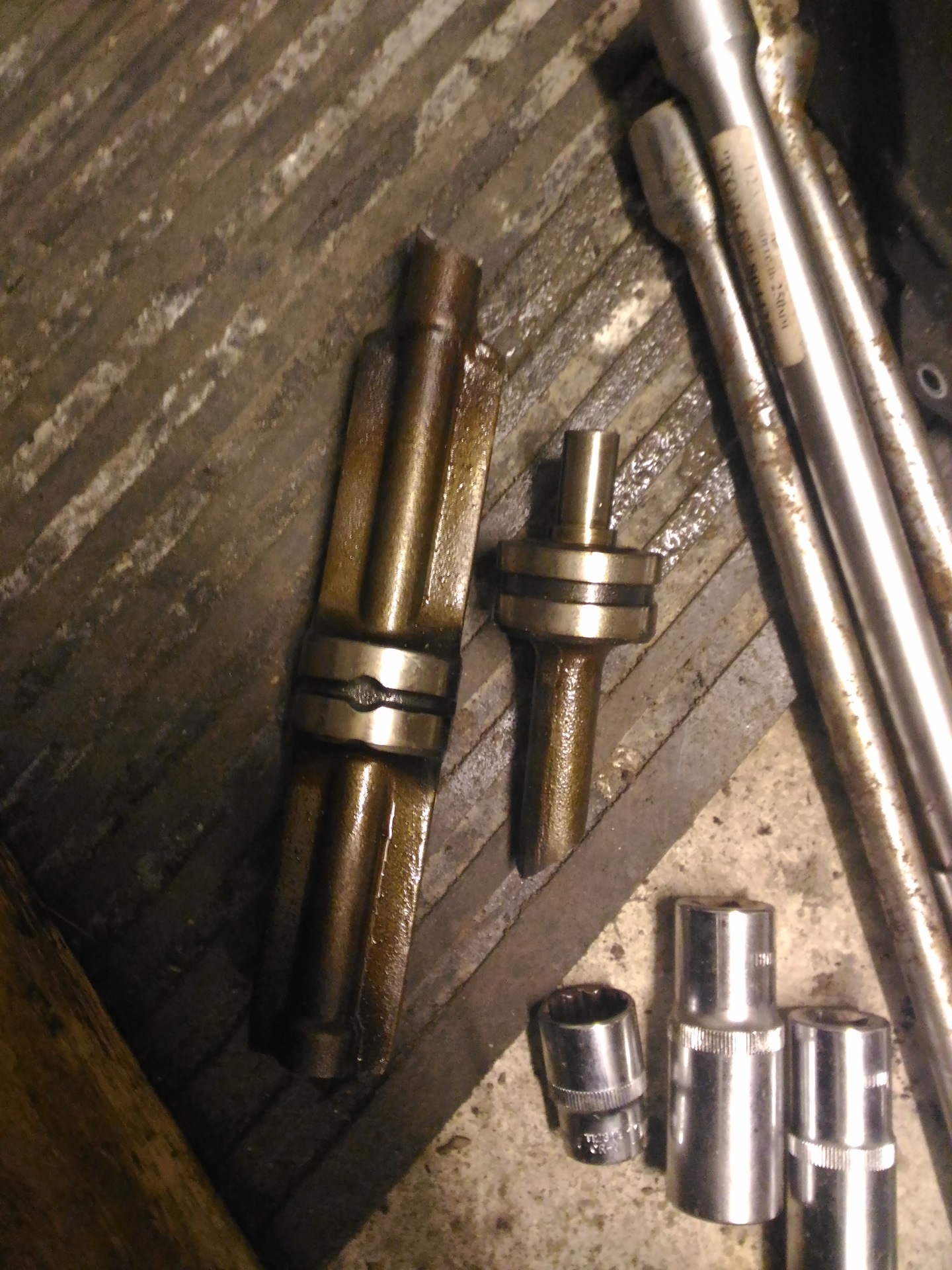

6. Вытаскиваем на половину второй вал и спиливаем его болгаркой, иначе целиком он не выходит, нужно снимать двигатель
7. Самое мудяное и осторожное: нужно выбить два кольца из блока, в которых были валы, чтобы перевернуть их на 180градусов и забить их обратно, заглушив этим масляные каналы. Когда мы забивали второе кольцо (дальнее) оно у нас разошлось в замке и погнулось! Кольца не литые, а имеют замок. Соответственно, его туда ставить уже бесполезно, т.к. будет не герметично и канал закрыть вряд ли получится. Поэтому будьте осторожны и не повторите наш опыт. Если бы не правильная мысль в голове у моего друга, который и проводил все работы (я только рядом мешался)) то быть беде. Пришлось бы искать это кольцо и не известно сколько по времени авто бы простояло так в гараже. На месте первого вала, который сам выходит тоже есть кольцо. Только теперь оно не несет никакой смысловой нагрузки, т.к. вал мы из него удалили. Вот его мы и выбили и вставили на место нужного. Они идентичны в размерах- слава японским конструкторам)
8. На места валов ставим вал-обрубок и заглушку, купленные заранее.
8. Дальше все в обратном порядке собираем, попутно меняя ремни, ролики, натяжитель, сальники, фильтра и масло.

Подскажи плиз, а вкладыши левого балансира обязательно разворачивать? Что это даёт и что будет, если их оставить как есть?
я так и не понял. вы где вал пилили кольцо снимали и оно обломилось? и вы в итоге взяли кольцо с другого вала где вы просто поставили заглушку ? Просто я повернул одно кольцо с левого вала который не выходит без снятия а на втором кольцо не переворачивал.

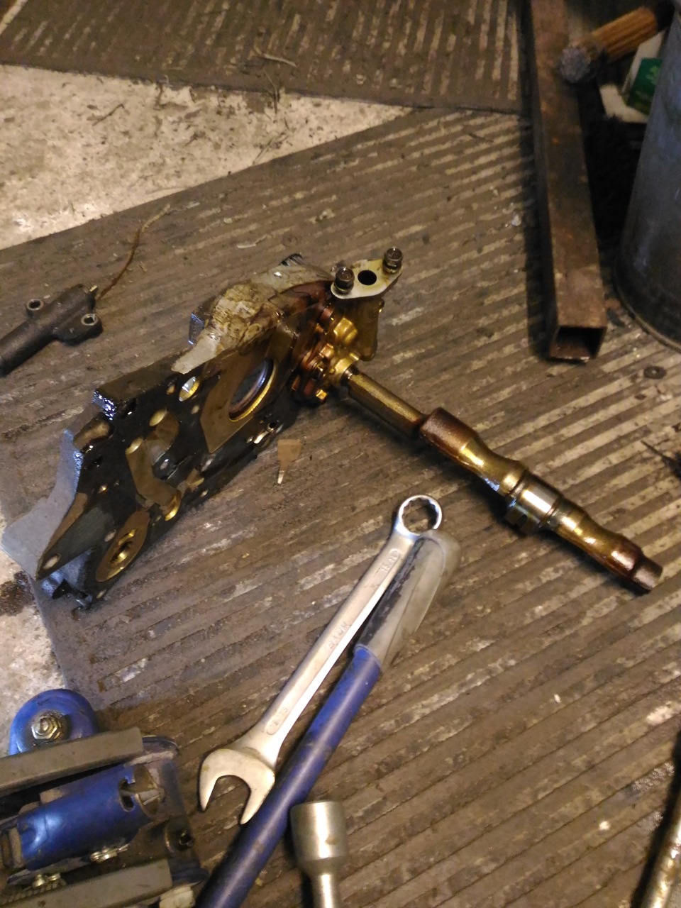

Как "автор проведенных работ" отвечу :) Если просто не ставить ремень, то вибрации будут адские. Вала то два, а ремнем вращается только один — верхний. Верхний мы так остановим, а нижний, приводимый ремнем ГРМ, устроит нам дисбалланс. Что такое 2 кг дисбаллансной массы в моторе, я думаю, объяснять не надо :) Нижний вал нужно в обязательном порядке менять на обрубок — он является по совместительству валом маляного насоса. В принципе, в теории, если заменить нижний вал, то можно верхний вал оставить и не гемороиться с выбивнием колец и установкой заглушки. Но надо поймать положение, в котором он будет перекрывать маслоканалы (иначе можно нарваться на потерю давления) и сальник, оставленный без вращения (то есть без постоянного "массажа" резинки) моментально начнет дристать. Так что в теории все красиво, но "дьявол прячется в деталях". Тем более, что при определенной сноровке это не займет много времени. А если заморочить заранее оправки нужного диаметра, то вообще 2 минуты на всё про всё. В нашем случае выбивали самим валом — это не самый идеальный вариант. Ну и главное — чтобы вытащить верхний вал, а потом его вставить назад без распила — надо опустить мотор еще на 10 см минимум, а это значит надо снимать полностью лыжу, скидывать все подушки и ронять весь мотор. Не стоит оно того.
День добрый, мне не понятно про нижний балансир масляного насоса, когда я его отпилю там будет отверстие в центре, его заваривать или нет?
Заваривать конечно же. Но лучше купить оригинальный укороченный. MD 098626 Mitsubishi Вал масляного насоса

Верхний вал, на фото наполовину вынут, никакую лыжу не откручивал.
