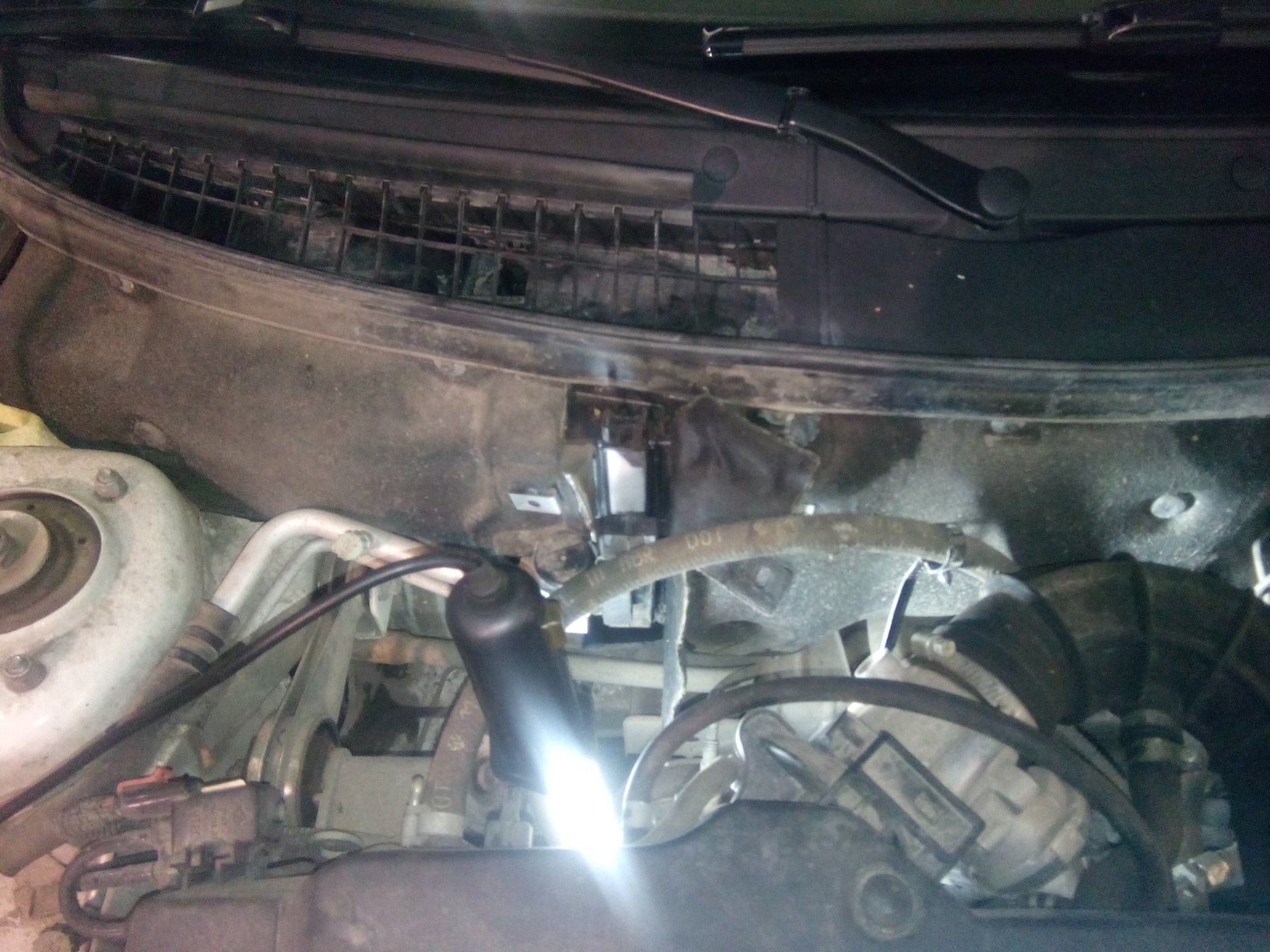

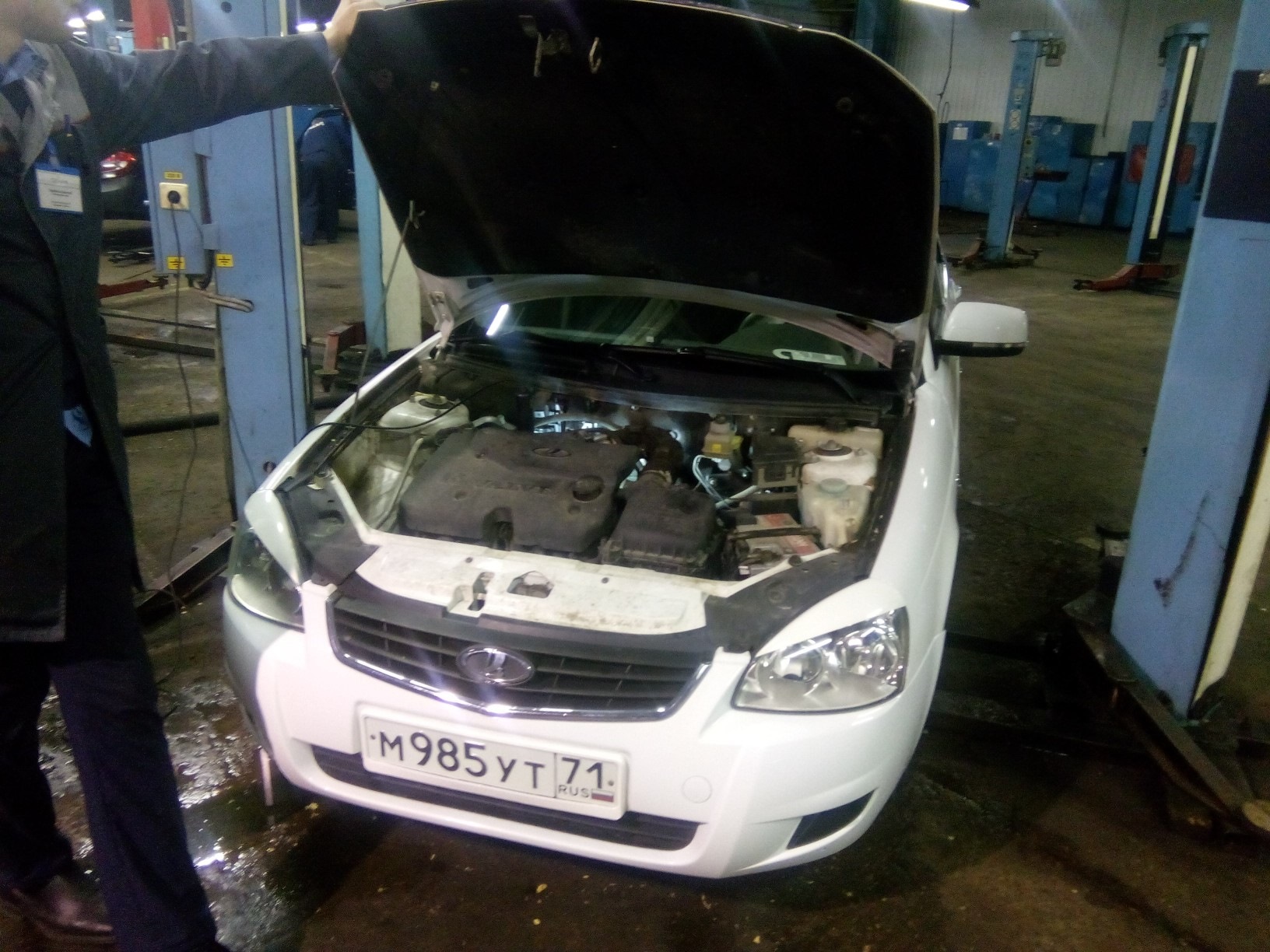

Привет, читатель! Моя блондиночка, которая ничо так, решила показать ТЕМПерамент, казалось бы если б была и правда бабой, то тут понятно дело — красная армия с гостями из Краснодара. Но она ж машина! Я к ней сначала уговорами, потом грубой силой, которая помогла но не надолго и уж потом поехал в Автосити на патриотов — к докторам машинным. Оказалось хорошо что под конец гарантии хоть что-то отремонтирую бесплатно. Термостат заводской Прамо заклинило и он не открывался. А симптомы на нормальной машине такие: температура 100-104 градуса. Вентилятор охлаждения не выключается, температура скачет в пределах которые я написал. И не ниже. Радиатор холодный или тёплый. Никак не на 100 градусов. В общем ударом по термостату проблема решалась но не надолго. Новый термос прамо у дилера 920р. (Мне бесплатно) замена 1000р. (Мне бесплатно). Плюсом заменил фильтр салонный 235р. И работа 300р. Ну и в рашн машн не без проблем — оторвало ушки защёлки крышки воздушного фильтра.
UPDATE: установка воздушного фильтра — 90р. т.к. он у меня находится на щитке моторного отсека — на последней фотке как раз он, а мастер приемщик посчитал снятие облицовки лобового стекла и дворников.
