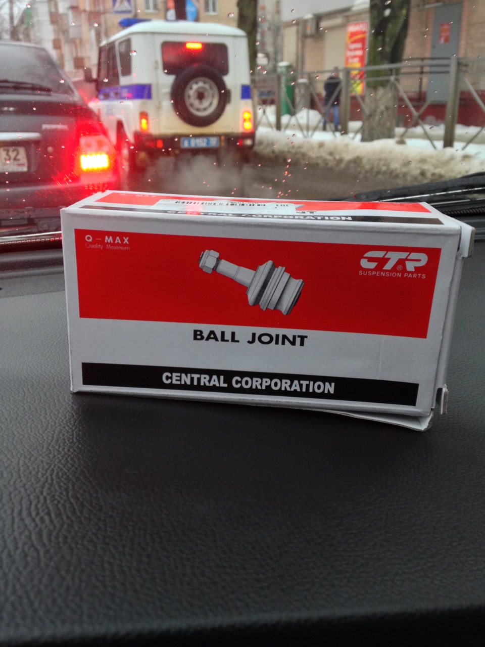

Мастер заодно проверил и остальные узлы машины, придрался к правой шаровой. Действительно машина поскрипывала и стучала на кочках пассажирская часть, без музыки немного заметно, с открытым окном очень заметно. Хотя было приятно, что больше нет ничего. Прислушиваться к правому шрузу еще надо, тоже может в будущем проявить себя. По лету на трассе м3 не плохо приложились именно правым колесом, очень сильный удар был, кто ездит может помнит дорогу на Калугу.
Меняет так менять, ПТФ еще ели светили, добавил их к списку и поехал покупать. Продавец подсказал фирму CTR для шаровой и две супер дешевые ПТФ, за нелепые 450р изготовитель Россия. Заодно лампы взял MTF H11 Aurum.
Не обычно конечно было наблюдать за заменой шаровой, я думал это проще, а там что-то сняли, высверливали. Маленькая железка, а сняли довольно много. Помогли с заменой ПТФ. Старые не светили из-за отсутствия отражателя, фары видимо заразили.

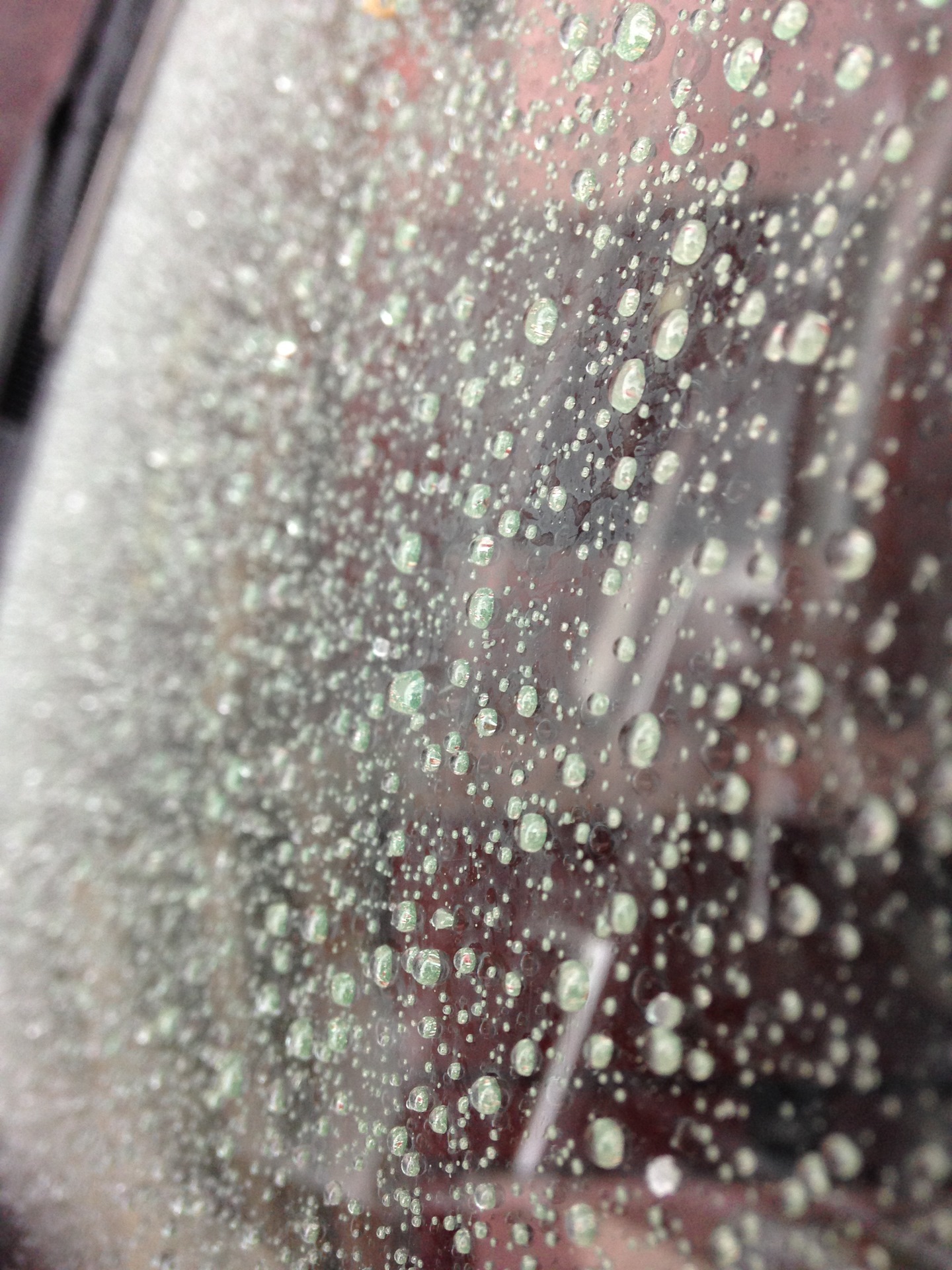

Сейчас зима у нас, решила, что она осень))) Лежит снег и идет дождь, на дорогах стены из взвеси воды и грязи. Решил обновить антидождик.
Runway Антидождь, ранее его наносил, держится мало, но легко нанести и копейки стоит, хватало на несколько раз.
Сейчас решил попробовать Nano Protech супер антидождь, название пафосное, наносить еще легче, стоит как прошлый, но хватает на одно стекло(((.
Где то после 50км, включается "антигравитация" и капельки поднимаются в верх, за пол года езды с антидождиками, не перестал радоваться этому чудю)))

Высверливают только при первой замене, т.к шаровые с завода заклепаны на рычаг, соответственно заклепки надо высверлить, и позже закрепить новую шаровую на болтах (идут в комплекте), продавец-молодец, CTR корейская фирма, делающая довольно приличные запчасти =) А вообще обычно я привык менять шаровые парами, сразу оба рычага…
Значит первая замена, хотя уже 94т. да я предлагал и левую поменять. мастер не разводил, как застучит поменяет.
Левая ему понравилась, хоть и с завода.
