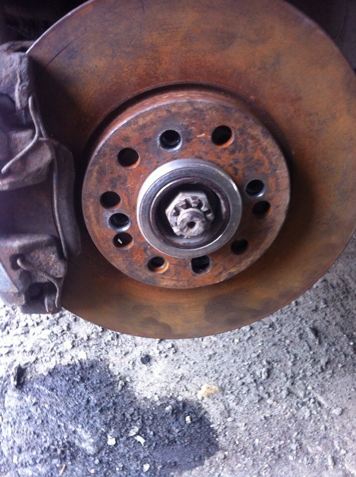

Родных тормозов стало не хватать да и диски пришли в негодность! Был комплект тормозов передних и задних от Вектры Б. Фото не много но так в кратце. Поменял разболтовку на дисках путём пересверливания дисков с 5/110 на 4/100. Выточили мне переходные кольца и все это добро инсталировал на астру.

вот как --стало не хватать родных тормозов?я не пойму…
Скорости прибавилось. Кузов тем более универсал тяжелый при агресивном стиле езды резко остановиться проблема
