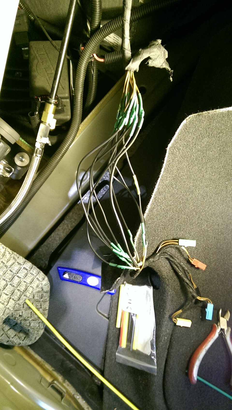

Многие наверное в курсе про болезнь CC с жгутом проводки идущей по подъемному механизму багажника, из-за того что там постоянно идет нагрузка на этот жгут из-за движущейся крышки багажника и достаточно дибильной системы крепления жгута, рано или поздно провода трескаются и начинается веселье. У меня сперва просто пропал свет в багажнике, но т.к. это не критично, я не забивал себе голову подобными мелочами и продолжал ездить, но вот с наступлением морозов и подмерзанием обратного клапана на компрессоре, мне приходилось каждое утро открывать багажник и отогревать руками этот клапан, чтобы он открылся и компрессор начал наполнять ресивер. Ну и соответственно более частое открывание багажника повлекло более сильный износ жгута и начались проблема с щелканьем замка, когда нажимаешь кнопку открытия багажника, он уже открылся, а замок продолжает щелкать, было даже 1 раз так что на ходу открылся багажник)). Ну и пришлось побороть лень.
Откопал машину и поехал в гараж
Разобрал багажник
Раскрутив изоляцию видим вот такую картину
Т.к. новый жгут оригинальный стоит больших денег, решено было просто удлинить существующие провода.
Начинаем аккуратно разъединять проводки немножко удлиняем их

Такая же хрень у меня, а вы скрутку или пайку делали.
Скрутка + термоусадочная трубка
Да так делаю один тут меня колхозников обозвал. Сказал паять нало
Пайка окислится и отвалится, если уж делать совсем по уму то нужно делать обжим, но выбирая между пайкой и скруткой, скрутка предпочтительнее.

поменял весь жгут целиком в том году, в этом опять при открытии багажника свет иногда включается с большой задержкой ((
Вот по этому я и пошел на колхоз, купив нормальных мягких проводов)
