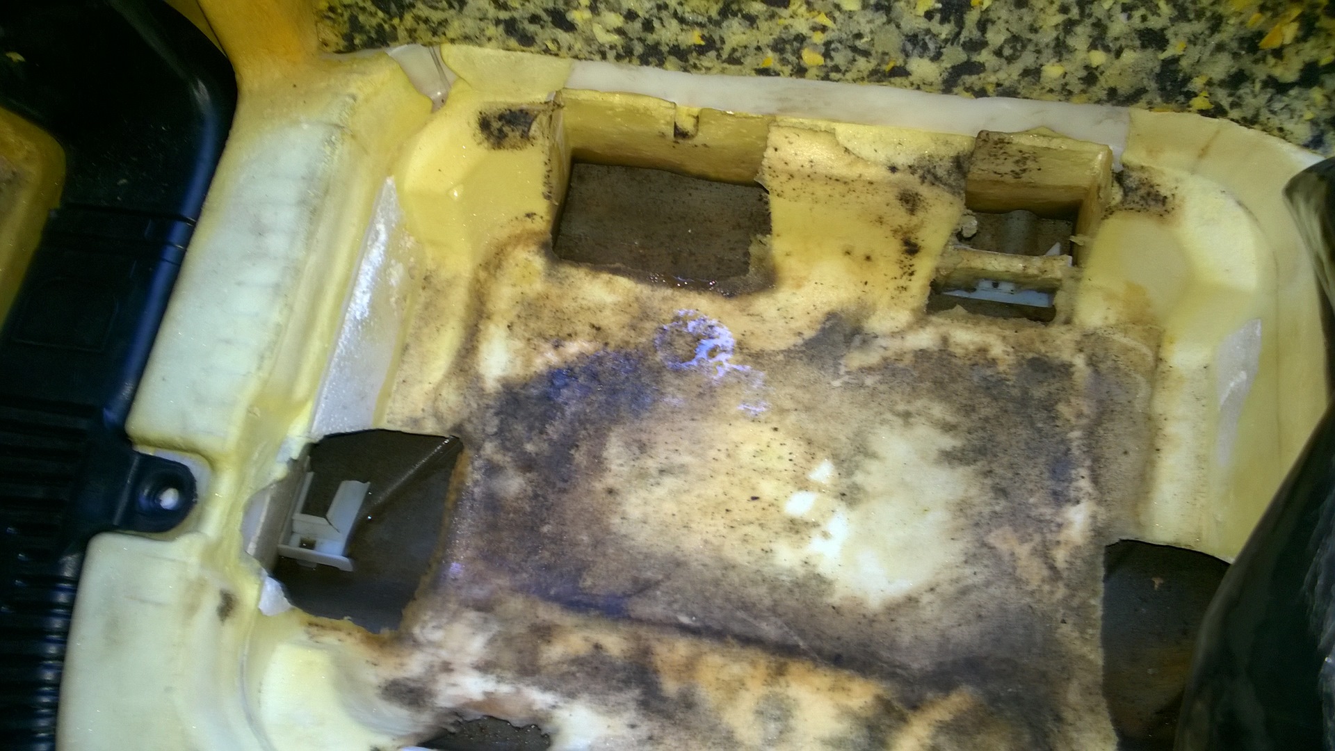

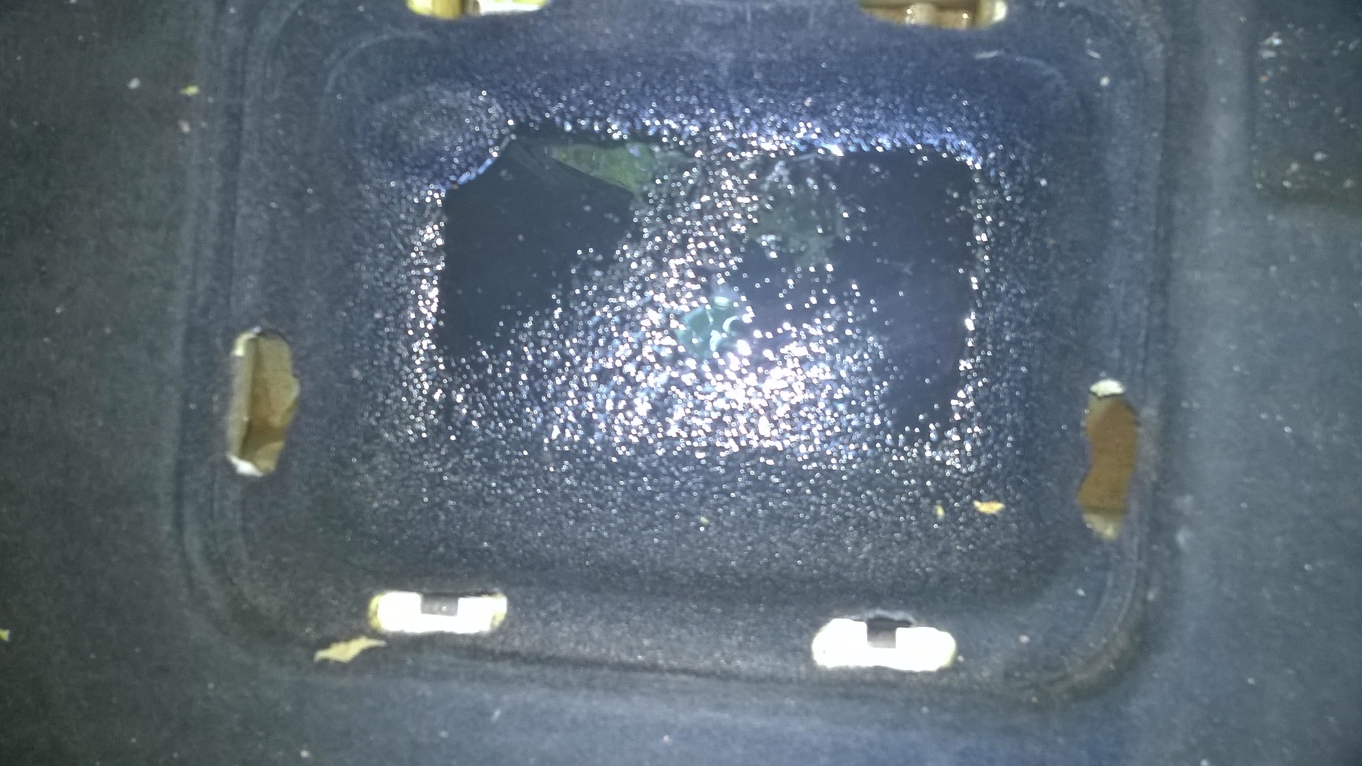

Всем известная проблема с дренажными отверстиями не обошла меня стороной. И все знают как их прочистить, поэтому перейду сразу к фото
А вот тут самое интересное, под ковриком собиралась вода, появился неприятный запах и плесень.
Поездив неделю без ковриков, чтобы все высохло я понял, что это бесполезно.

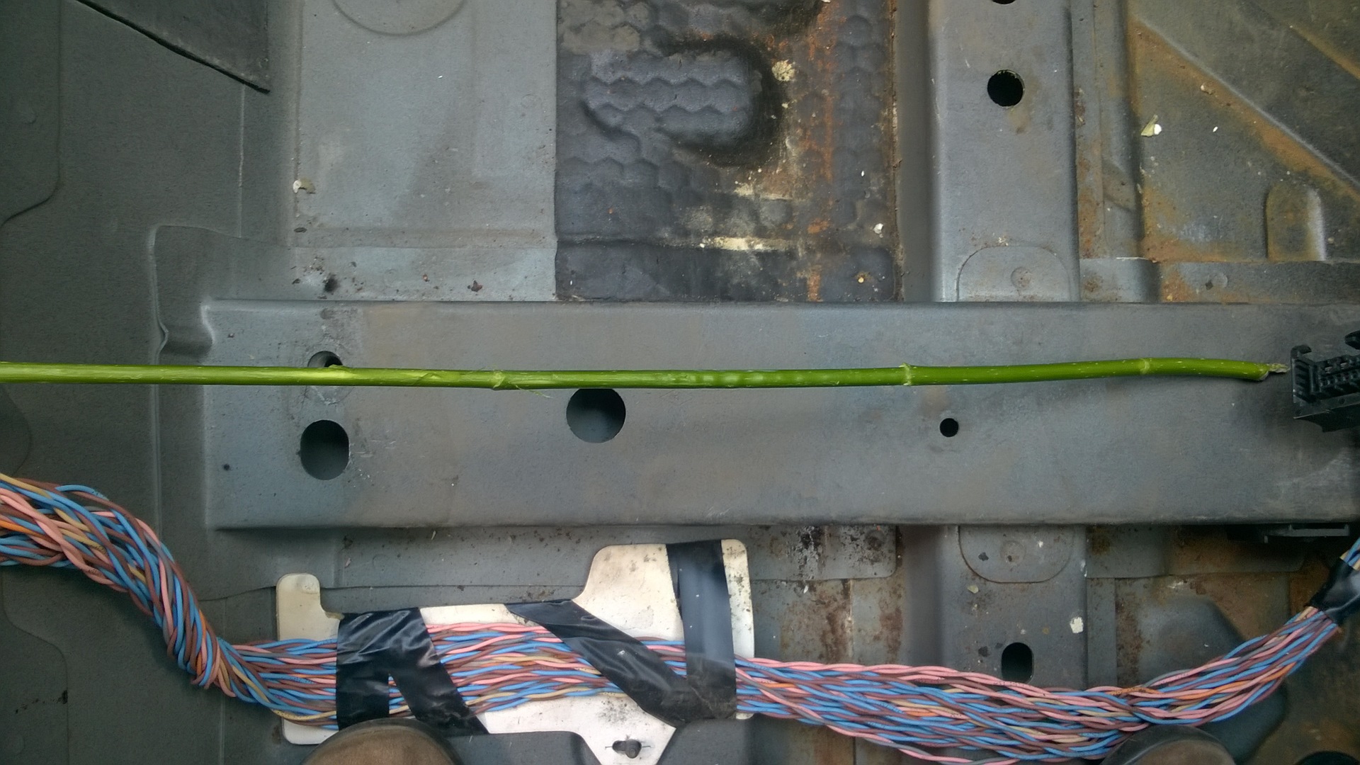

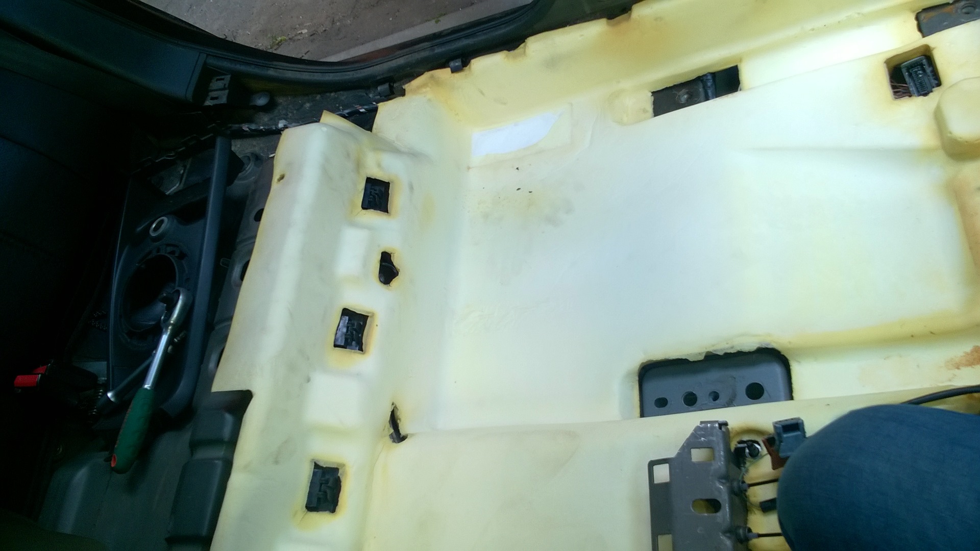

Решено разбирать салон, за одно найти то, что меня постоянно мучало. При поворотах, торможении и ускорении всегда слышен какой то шум, как будто металлический шарик перекатывается туда сюда.
Тащим все это добро на балкон сушить.

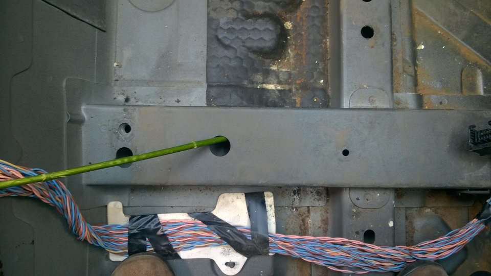

Далее берем специальное приспособление))
и тыкаем им во все отверстия пока не услышим этот мучительный звук
и находим!
Это был не шарик, а винт. Достаем с помощью магнита и радуемся!
После просушки собрал салон, теперь ни запаха ни постороннего шума.
