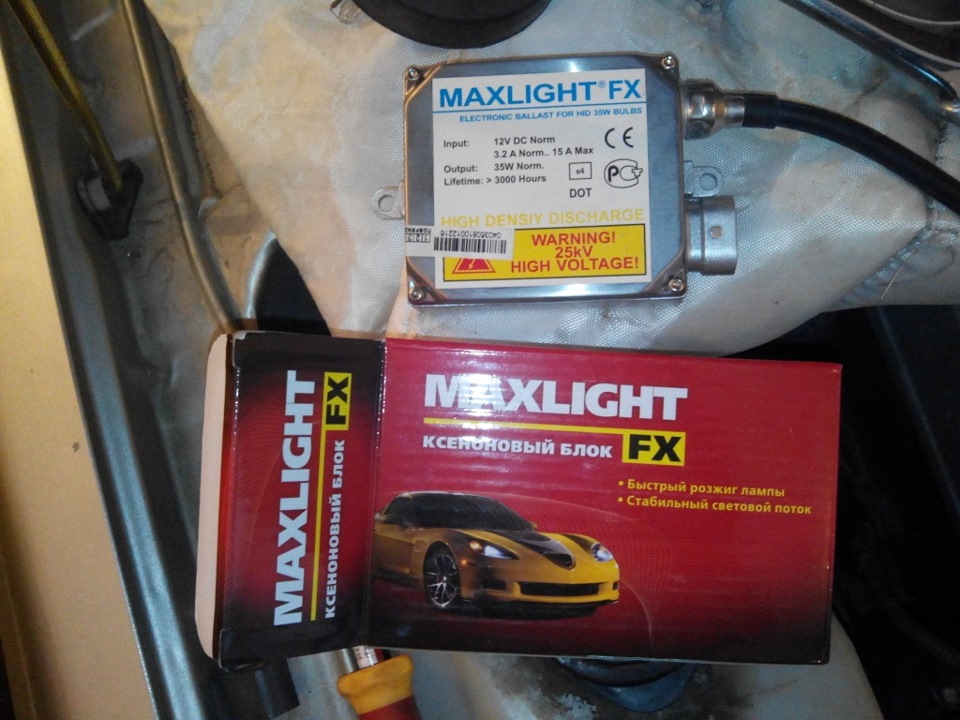

Всем привет. На днях случилась проблемка, пропал свет на обоих фарах. Света нет, но шторка в линзе срабатывает — странно.
Блоки или лампы?!
Одновременно?!
На ду?!
За день до этого заказал комплект MAXLIGHT H1 4300К

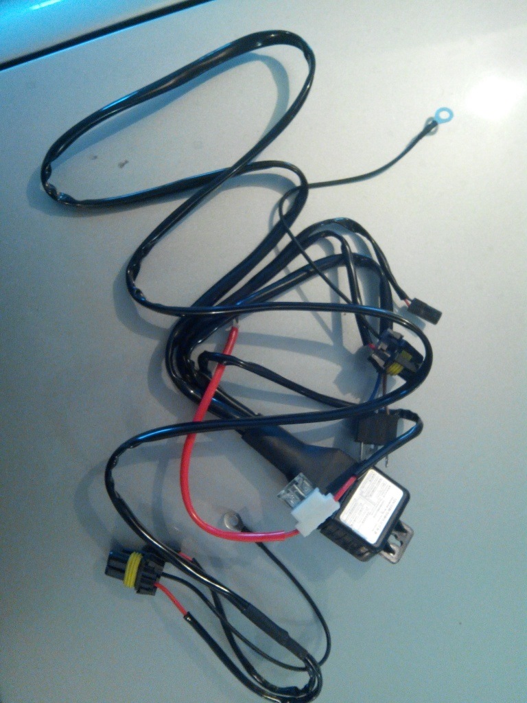

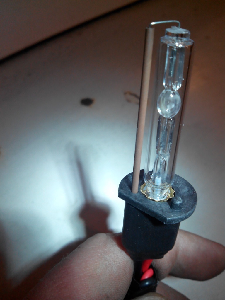

Но все таки в Абакане меняю блок. Не горит. Меняю лампу. не горит. Всё это сдал обратно в магазин. Продавец посоветовал взять проводку би-ксенона. Беру проверили в магазине — работает, на машину подключаю временно, не горит. Как так? Вообщем махнул рукой поехал делать дела. Дома в гараже проверил идет ли вообще напряжение на штекер — идет. Достал проводку купленную, что то гремит в реле, выпал диод, я в шоке, вскрываю реле и вижу
отсутствуют 3 диода, как так то, что за пайка такая?
Другую проводку дал знакомый, установил и все работает ))))) как слон ))))
Результат:
Зря купленная проводка. 200р
Установлен новый комплект ксенона. 2000р
Зато провел ревизию, проверил реле, предохранители.
