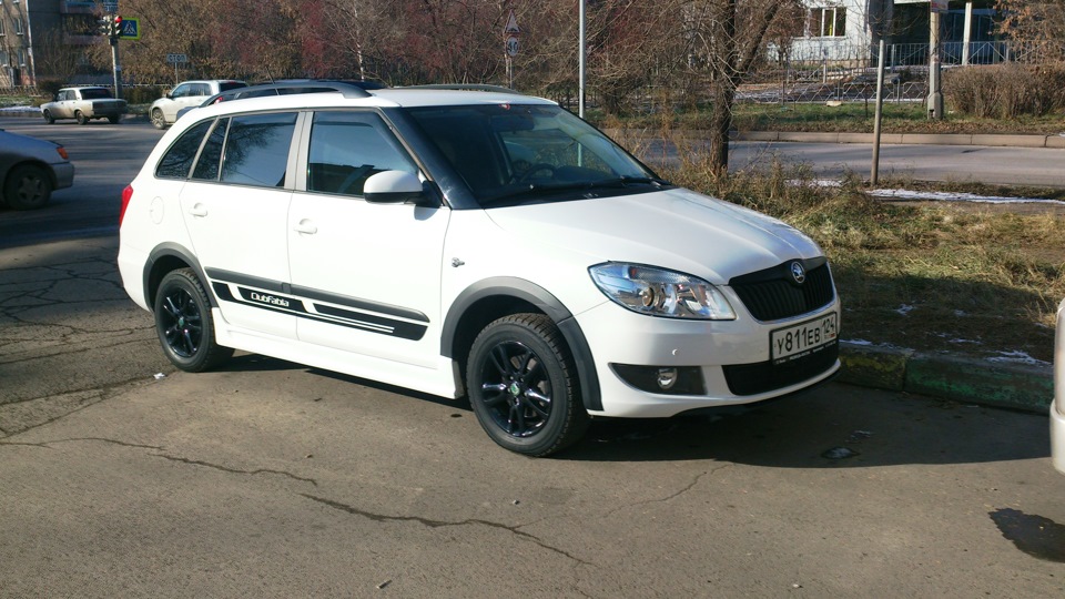

Я принял участие в Aкции Тайный Клиент Skoda. И вот, что из этого вышло!
Перед тем как заехать в "Шкода, автотехцентр, ООО "Медведь-Восток" города Красноярска.
В автомобиль были внесены мелкие неисправности, а именно:
выкручена лампа левого стопсигнала, отключена клема лампы освещения багажника, приспущено заднее правое колесо и полностью спущено запасное колесо.
Обращаю внимание, что при приёме автомобиля представитель Шкода отметил в заявке, что все жидкости по максимуму, а на приборной панели горит значёк не исправности лампы.
Поулыбавшись друг другу и узнав озвученную в 6.500руб. предварительную стоимость ТО-2, я оставил автомобиль и уехал.
На следующий день, не дождавшись обещанного звонка о готовноси моего автомобиля, я сам изъявил желани об этом узнать. По телефону мне сообщили, что всё готово и сумма выросла до 7.163руб. т.к. заменили свечи, буквально через 15 минут из сервиса перезвонили и сообщили, что свечи в порядке и их не меняли.
По прибытии к диллеру и получив перечень выполненных работ, был удивлён увидеть помимо замены масла, ещё и долив 1 литра охлаждающей жидкости. Естественно вразумительного ответа куда оно влезло я не получил, стоимость упала.
Дополнительно в счёт мне выставили и лампочку которая лежала до ТО в фаре. Я её снова купил (полагаю, что сам у себя, но деньги отдал им). Сначала меня пытались уверить, что лампу поставили новую, т.к. блок фара не разборная, но когда лампы не оказалось в фаре, я услышал новую версию, о том, что она была сгоревшей и её выкинули?! При этом полудохлую лампу габарита так никто и не поменял.
Естественно и всё остальное, что было сделано до ТО-2 спущенные колёса и т.д. сделано не было.
К устранению перечисленного официалы приступили только после озвучки
Aкции Тайный Клиент Skoda, предложив мне купить у них ещё одну лампу в багажник, даже не проверив причины (снята клема). Вот такой сервис в Красноярске.
Мораль: проверяйте деньги не отходя от кассы и удачи!
