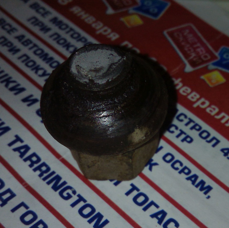

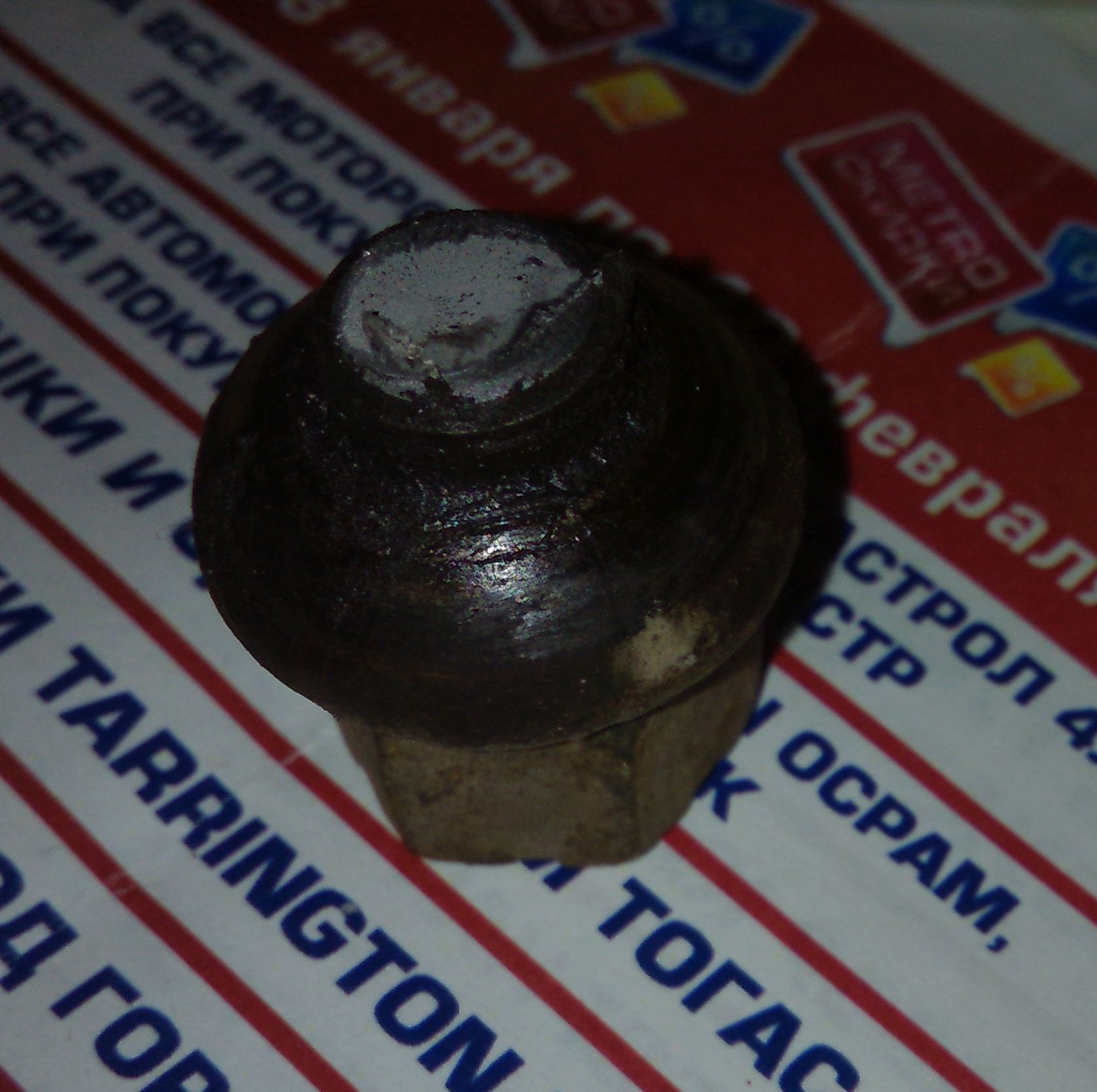

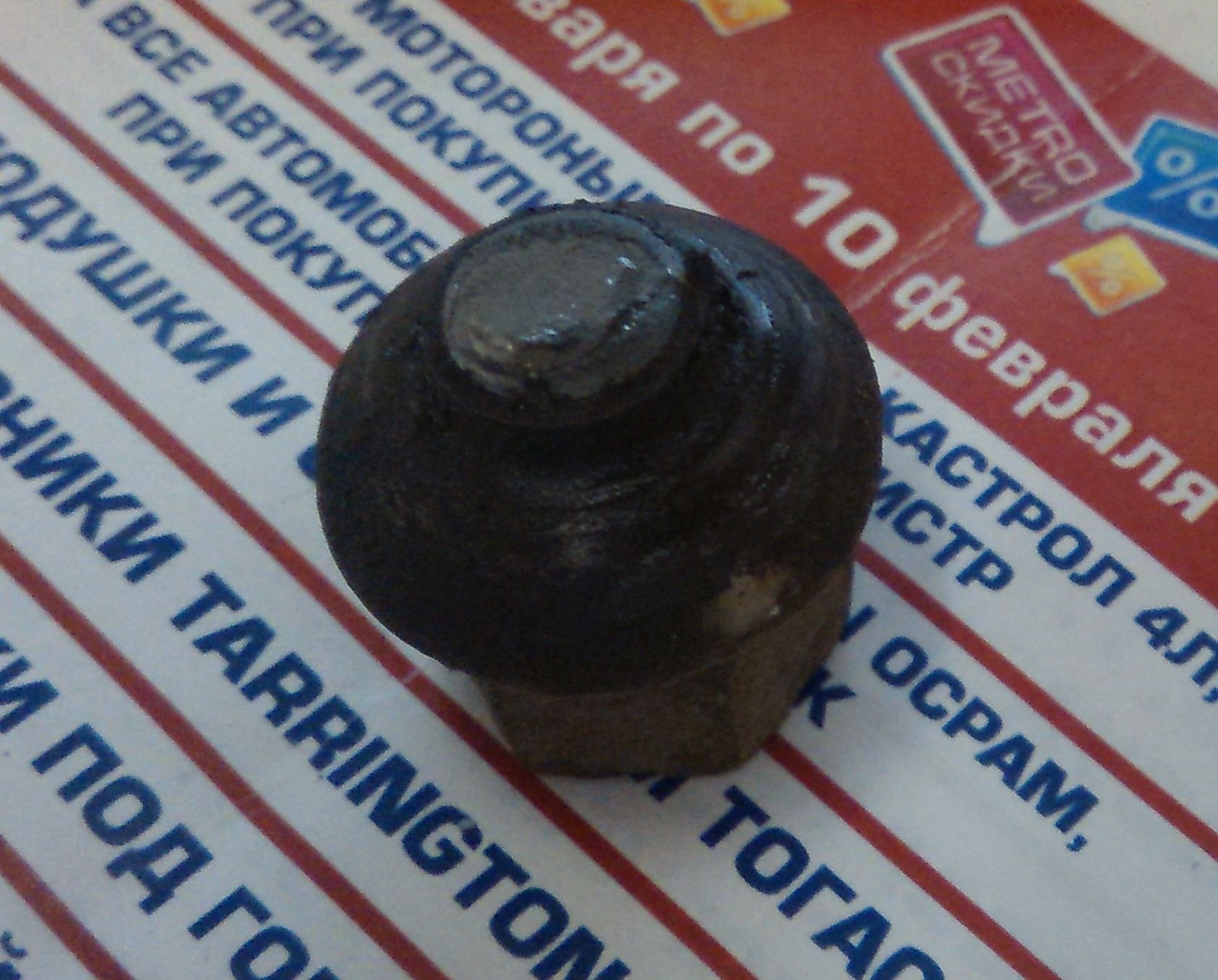

Почти как и в прошлый раз при подтяжке лопнул болт переднего левого. А дело было так… Что-то постукивало слева впереди. вывесил колесо — болтается в обоих направлениях, жуть. Снял колесо, вкрутил болты в ступицу и давай шевелить — болтается так же. В итоге ослабил чутка гайку ШРУСа, после чего она затянулась сильнее, чем я её открутил! Чертовщина, которую я списываю на новый шарнир — менял месяца два назад. И так, зная, что после прикручивания колеса оно заскрипит обязательно, балонник (в роли его вороток из набора с башкой на 17) кинул рядом. Таки да! Сегодня, по дороге на работу тихонечко начало поскрипывать. Обратно вечером, в час пик кое-где поддавал "газу", подъехал к дому уже с приличным скрипом. Ну чё, давай тянуть, но безметрового рычага конечно. По разу каждый болт сдвинулся на градус-два. Всё равно скрипит. Давай второй раз дёргать и хлоп, лопнул один — шляпка в руках. СКРИП остался.
В итоге я не могу понять: это диски кривые (взял бэу) или под шляпки на дисках конус вместо шарика? Не понимаю.

Похоже на диски от таза 4*98. С ними так бывает
Родные стоят. Таз хоть и не подходят, но не скрипели, пока стояли.
Т.е. До этого все-таки стояли от таза?
Тыщу км, от силы. Пока я не для заметил, что они не подходят. Езжу год всего, тонкостей по колесам не знал. По движку всё знаю, а тут не знал.
После установки колес 4*98 разбиваются резьбы под болты и потом родной диск не встает как следует, тк болты уже идут накривую. Спасет замена ступиц и барабанов. Или обратно ставить тазодиски, проблема уйдет
