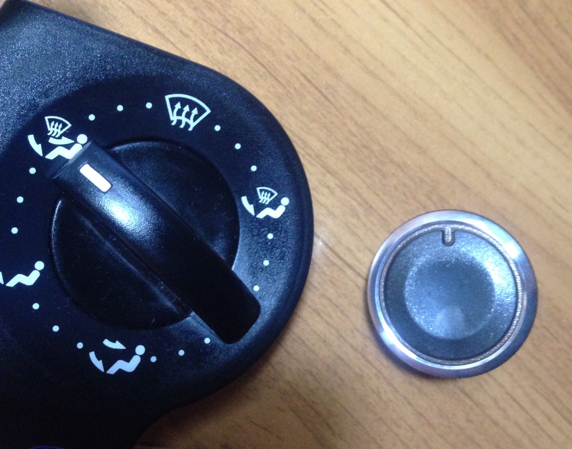

— Стандартные ручки вытаскиваются путем отгибания на каждой трех белых защелок, после чего они сами выпадают. (Спасибо zhorik211) Вроде бы все.
И так о проделанной работе:

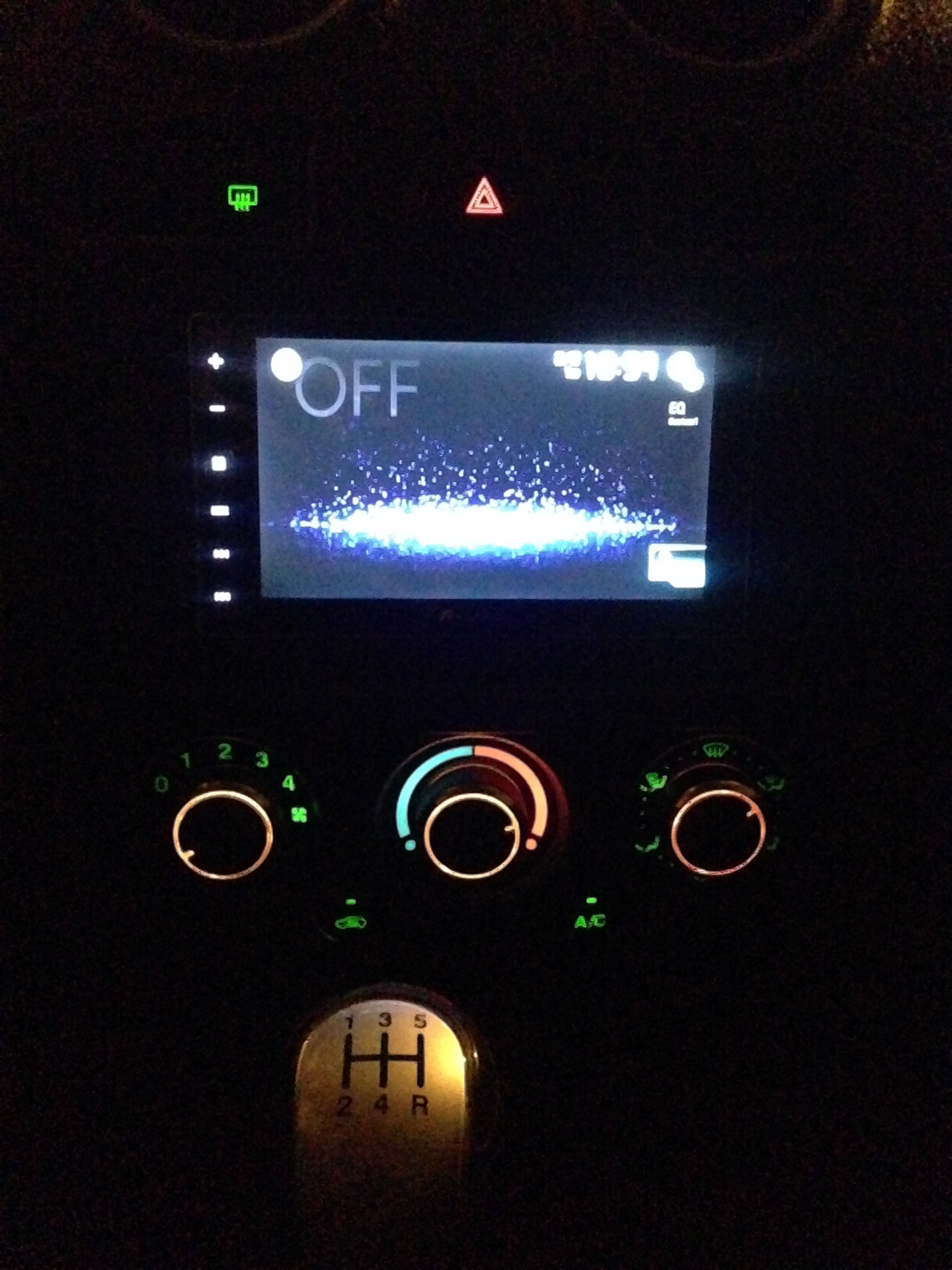

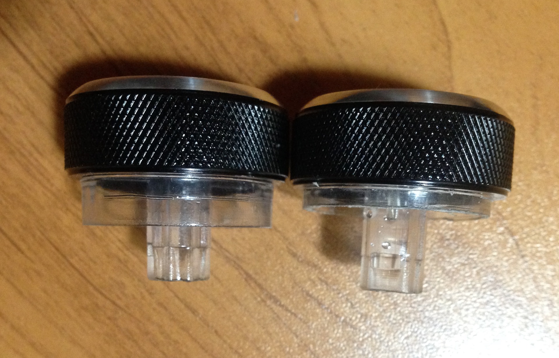

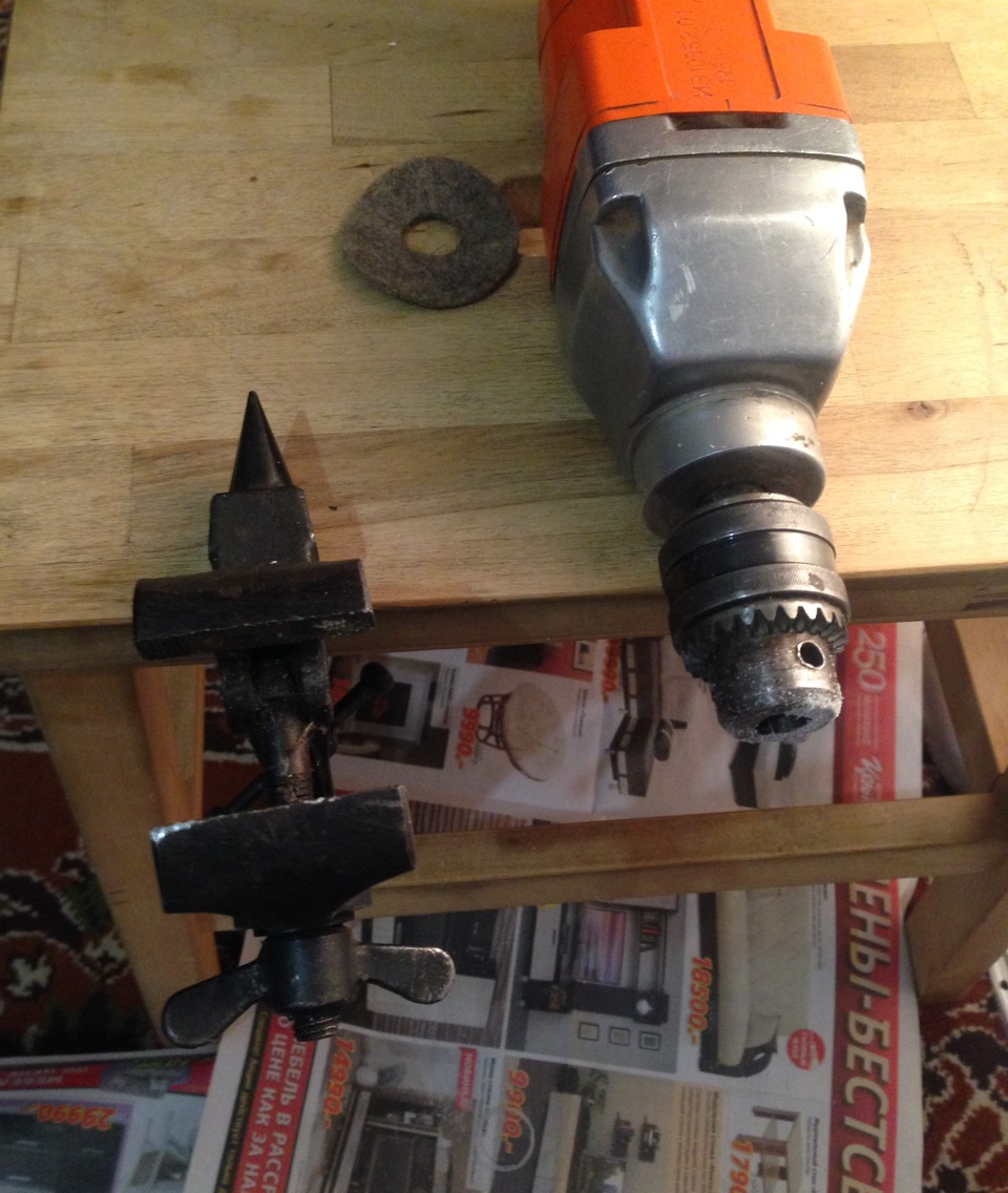

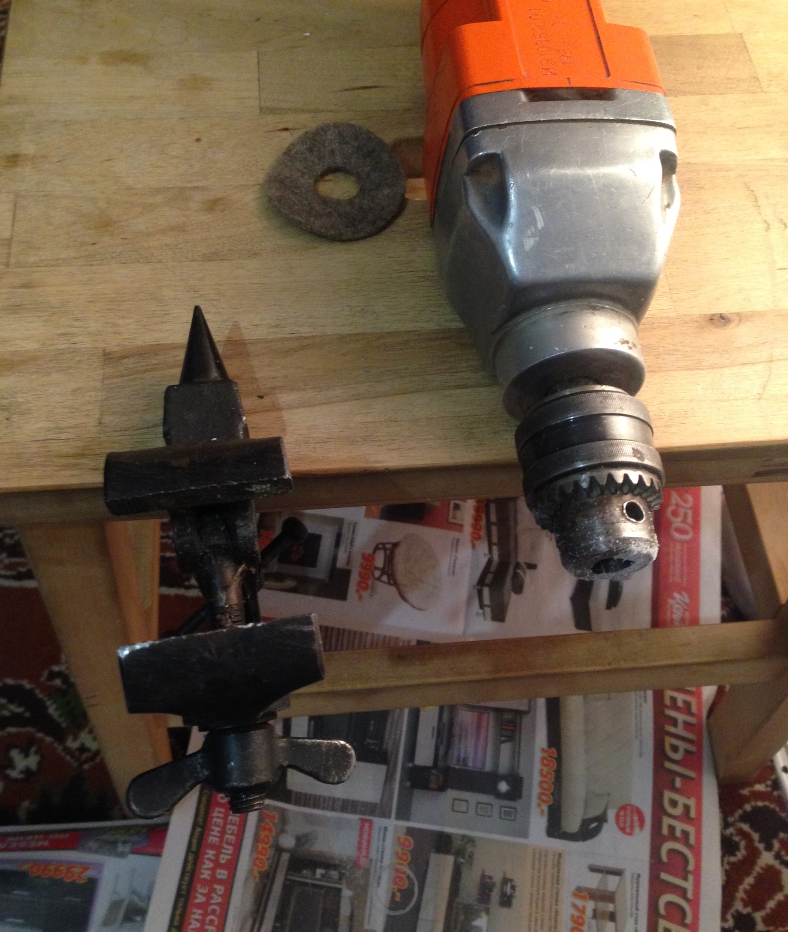

Сами ручки заказывал по 270 рублей (весь комплект). Сразу говорю внутреннее кольцо на самих ручках ПРИХОДИТСЯ ОБРЕЗАТЬ. Чтобы сами ручки не выпирали из печки. Делать это нужно аккуратно и желательно ровно, для чего в моей голове сложилось такое решение:
Собственно далее над плитой нагреваем 2 ручки и вставляем их "правильно". Чтобы риски ручек совпадали с рисками печки. Под среднюю ручку я сделал крепление и засунул его внутрь самой "крутилки"
Ну и все, собираем печку, ставим магнитолу и радуемся.

Я тоже себе ставил такие. Все норм только днем положение плохо видно
Молодец, я себе так же все сделал, только средний регулятор посадил на "холодную сварку",
