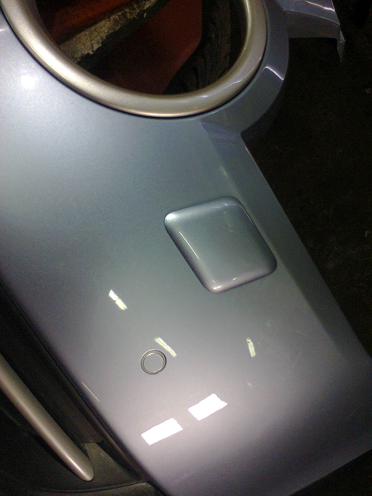

Всем привет. Еще один затянувшийся проект наконец-то воплотился в жизнь. Передний парктроник из оригинальных комплектующих.
Покупал все детали медленно и печально, растянув процесс на пол года…
Итак;
Для установки нужно снять передний бампер, естественно, разобрать всю правую, нижнюю сторону салона, вплоть до панелей багажника…
Цена вопроса уже не помнится и теперь не известна, но времени на установку ушло около пяти дней, между делом, с перекурами на кофе…
Комплектующие:

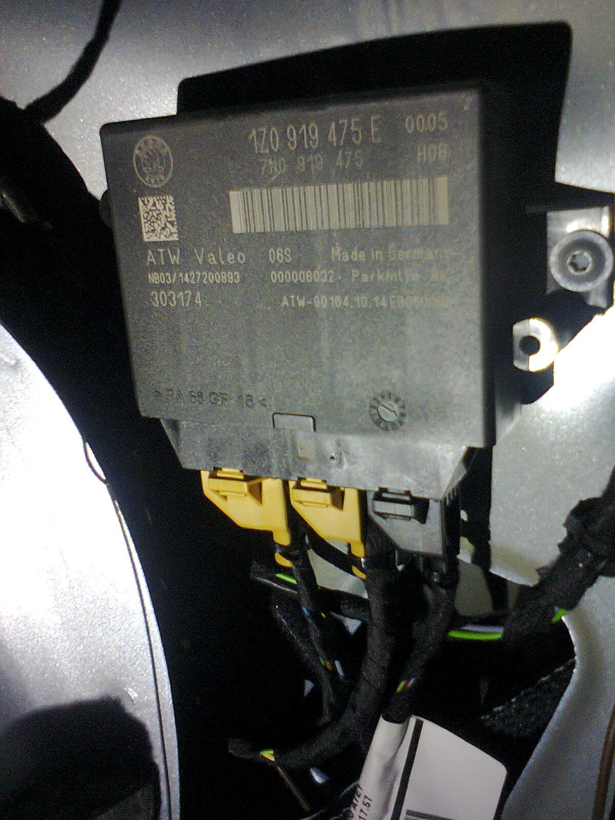

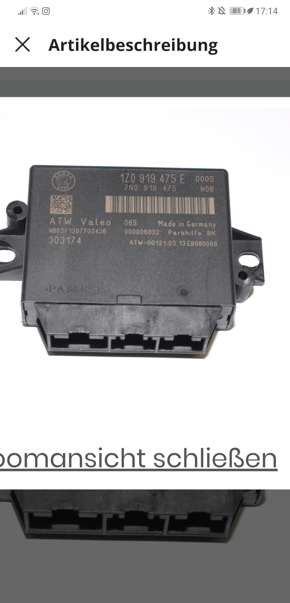

Блок парктроника для передка и задка -1Z0 919 475 E
Новые разъемы ля блока парктроника — 2 шт. (номеров нет)

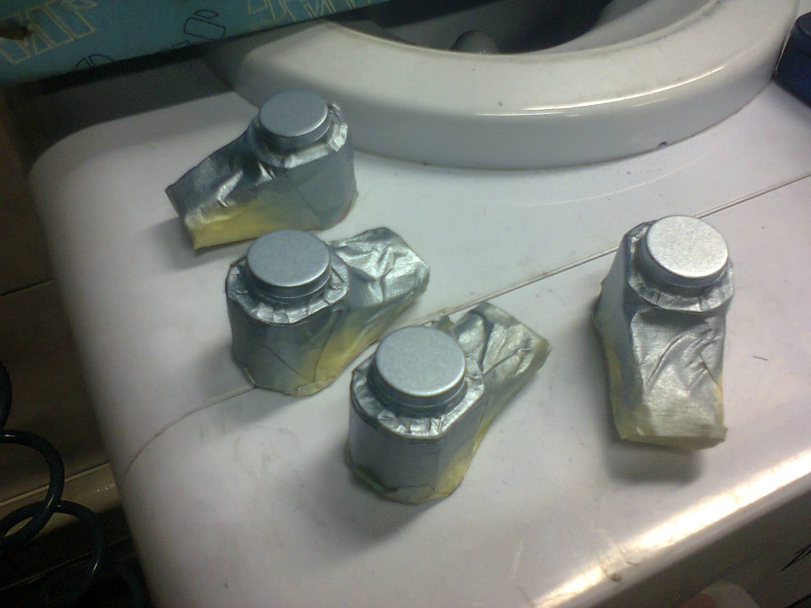

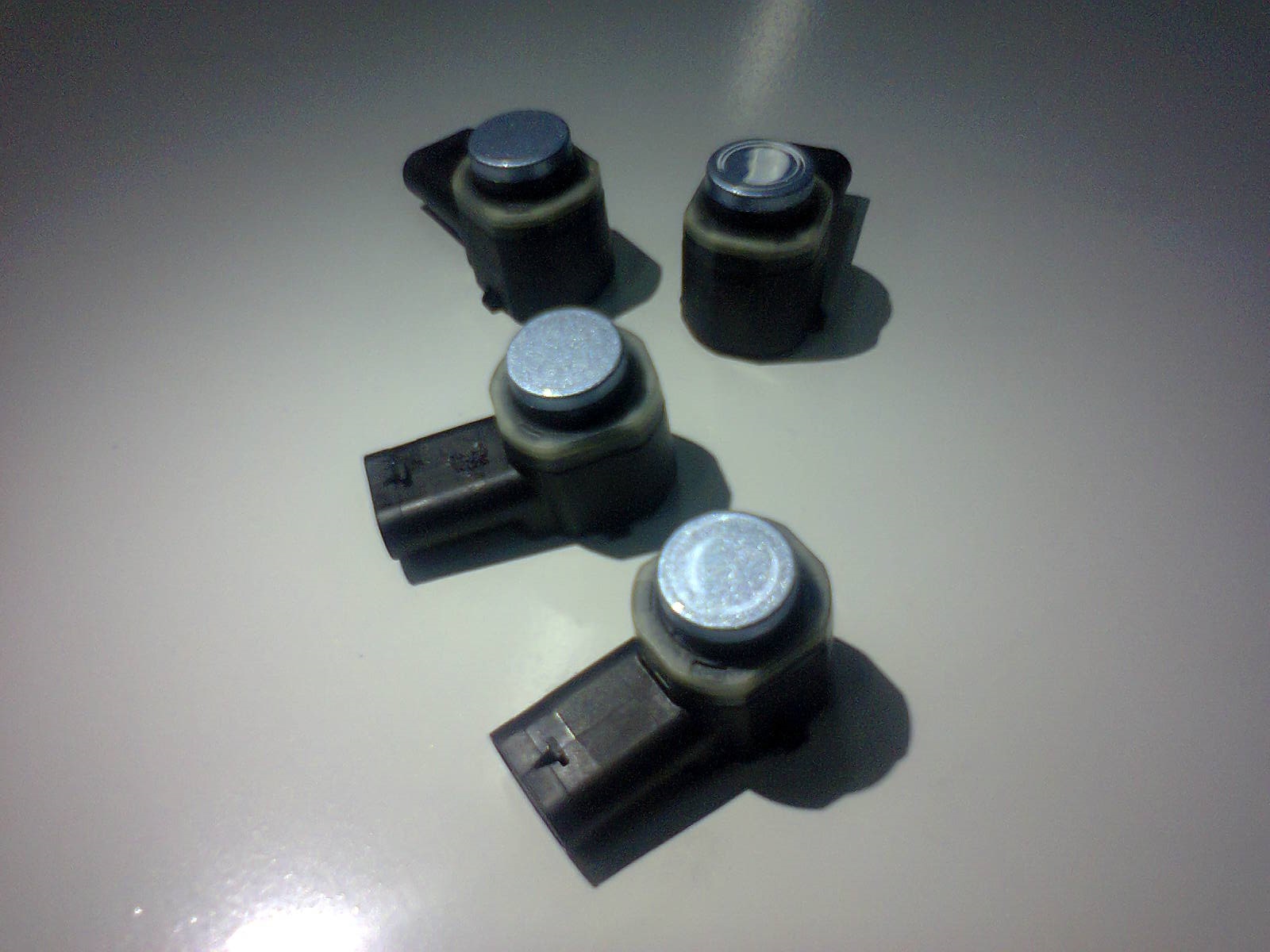

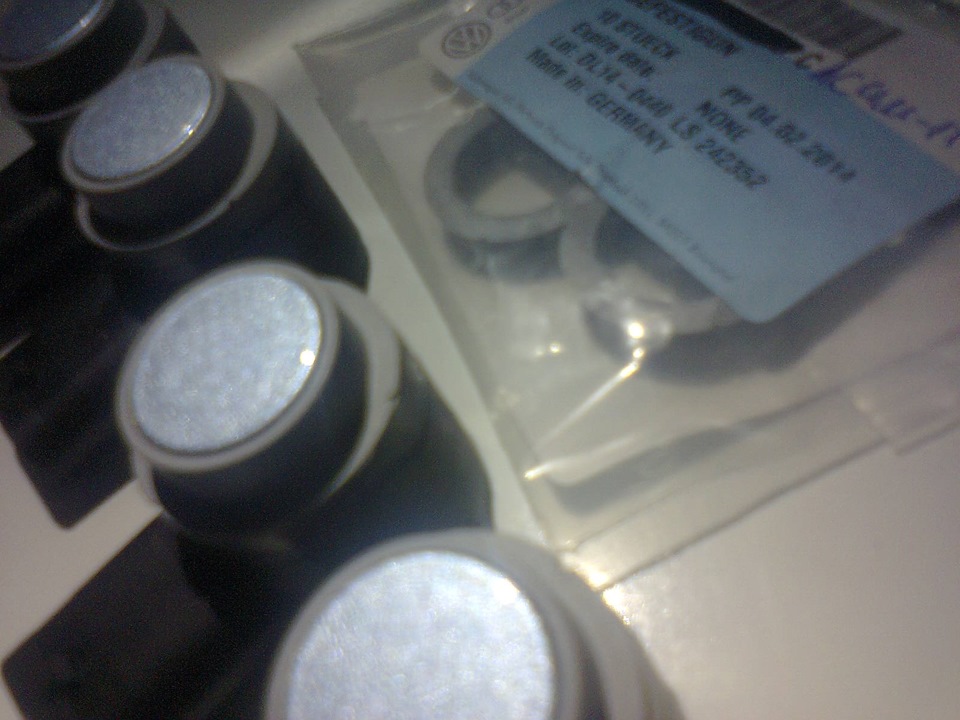

Датчики ультразвуковые, не крашенные — 4H0 919 275 GRU — 4шт.
Кронштейн датчика 5L0 919 485
Кронштейн датчика 5L0 919 486
Кронштейн датчика 5L0 919 485 A — 2шт.
Уплотнительное кольцо датчика, серое 1T0 919 133 B 704 — 4 шт.
Проводка для датчиков, в передний бампер — 5L0 971 095

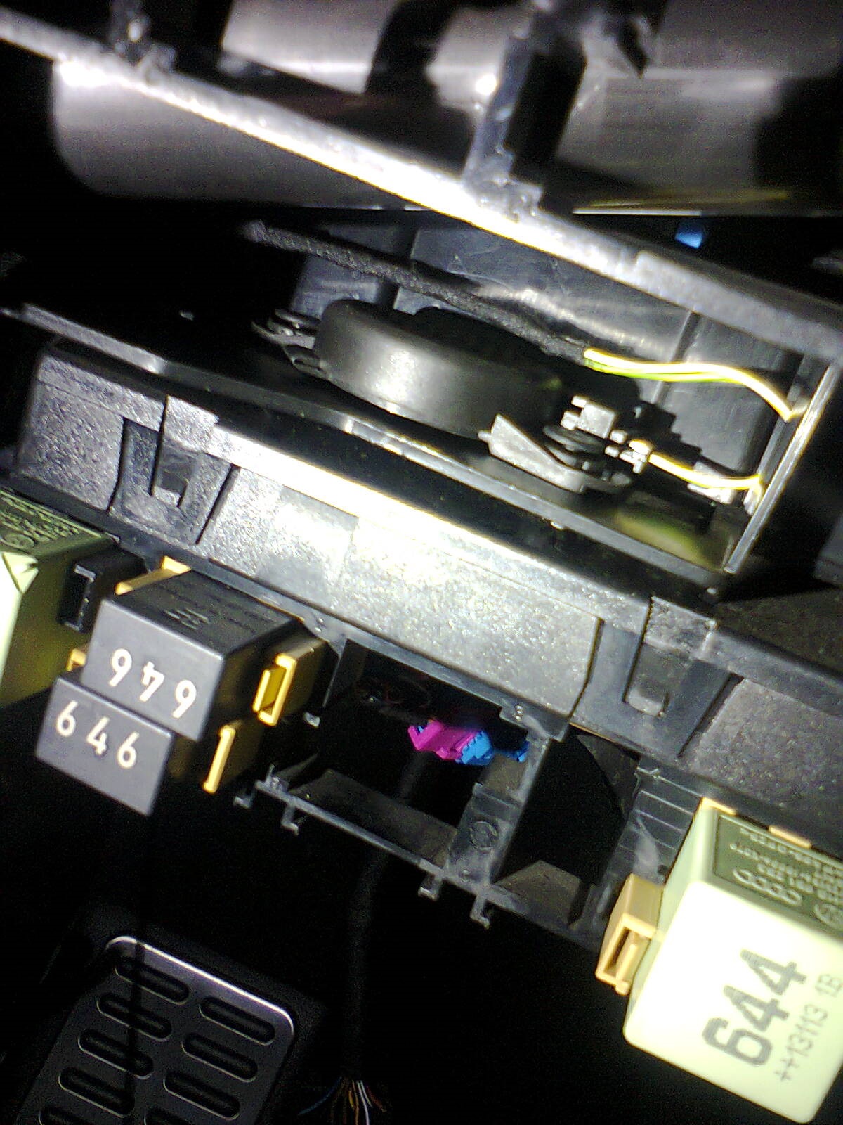

Сигнализатор (пищалка) для передка — 8E0 919 279

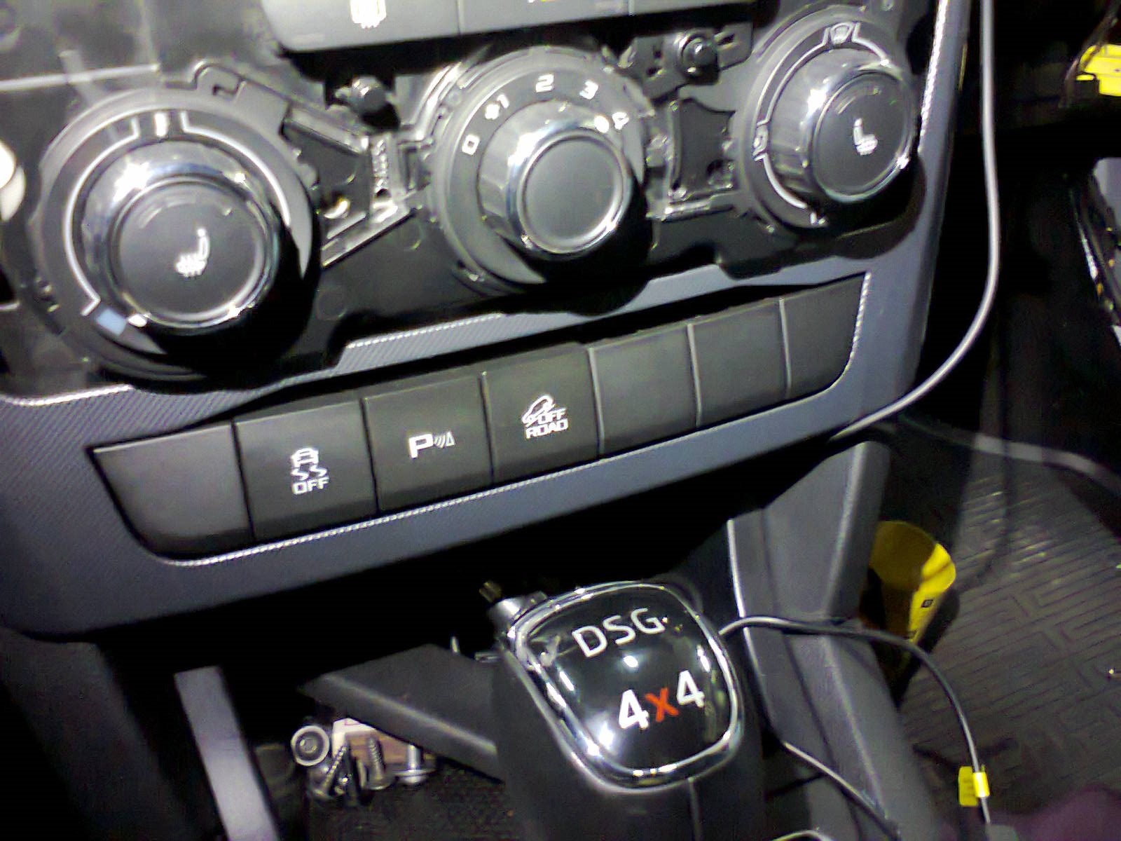

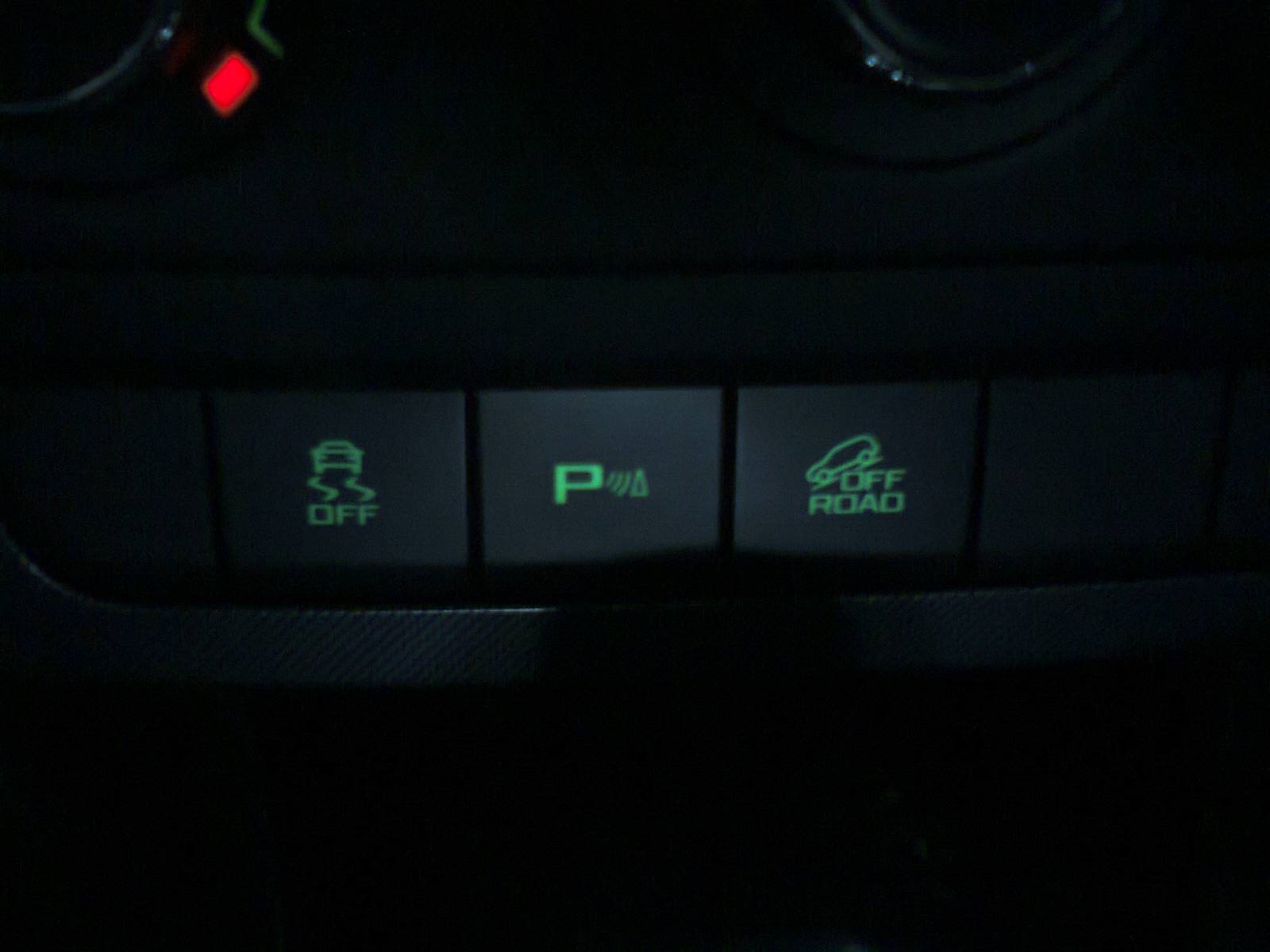

Кнопка — 5L0 919 281 WHS
Пины для разъемов… (номеров нет)

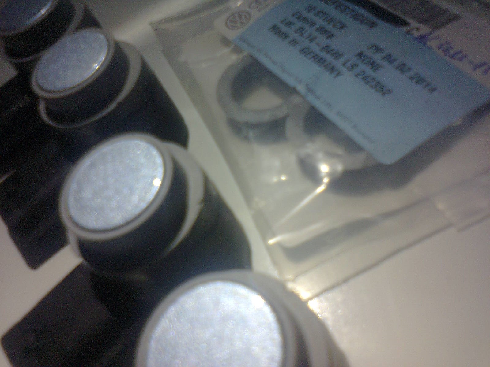

Светлые уплотнители датчиков 1T0 919 133 B 704 или 1T0 919 133 С 704 (350 рублей /штука !)
Черные уплотнители датчиков 1T0 919 133 B 9B9 (25 рублей / штука)

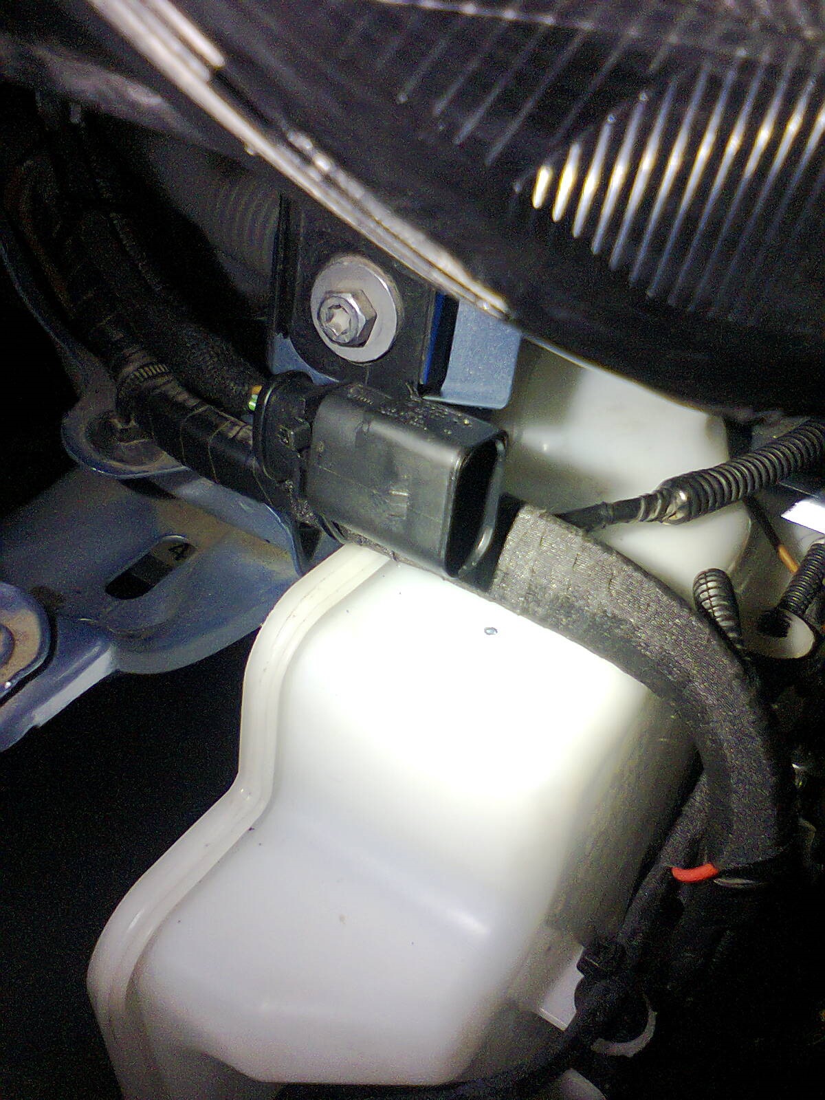

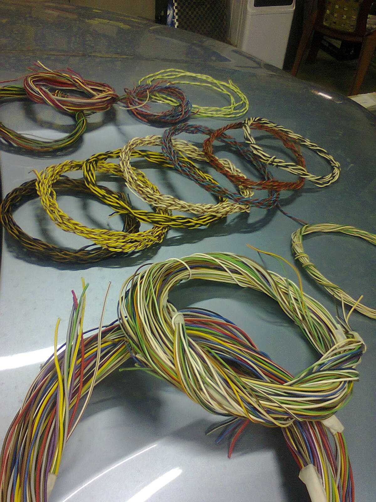

Провода, сечением 0.5 мм2 для изготовления самодельной косы от переднего бампера, до багажника… около 4.5 метров. Оригинальную косу до блока парктроника, от переднего бампера, до заднего бампера, приобрести оказалось не возможно… Она тупо не значится в каталогах, или идет в сборе с косой кузова для машин с парктроником… Но я предпочел свой вариант…

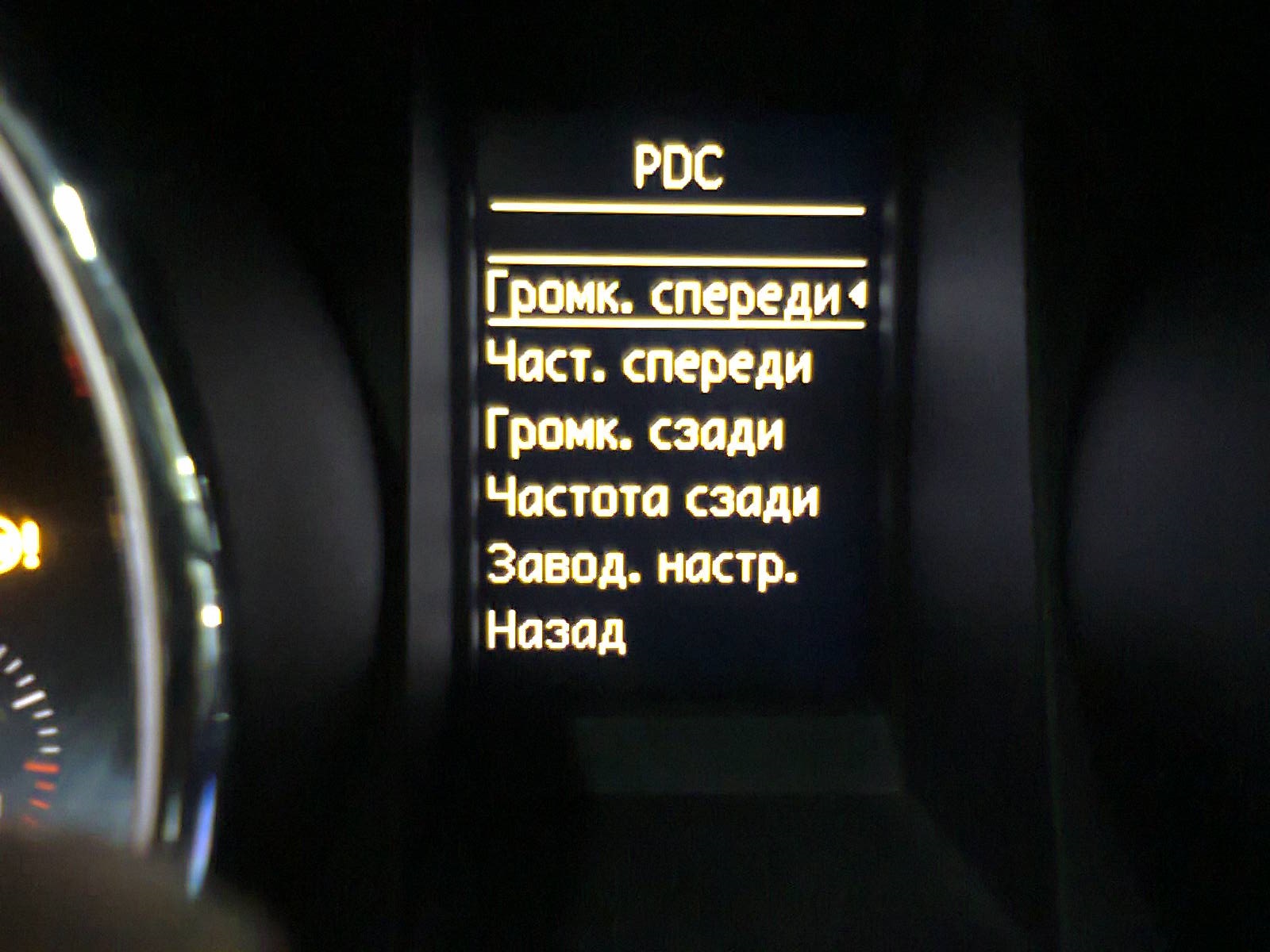

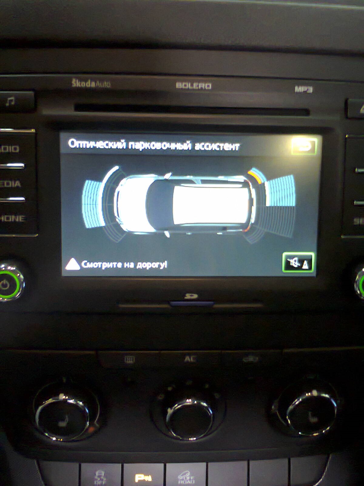

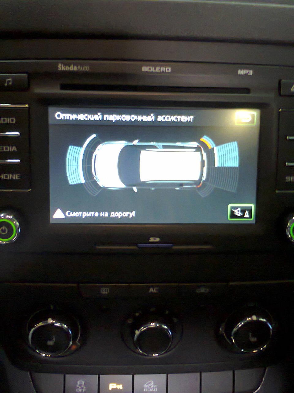

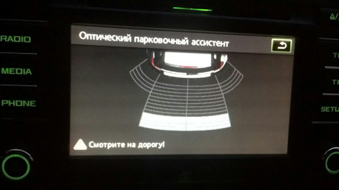

В общем как-то так… Датчики не глючат. Красная зона срабатывает на 40 см. от бампера… Все штатно, чем ближе к препятствию, тем яростнее пищит зуммер, меняя тональность…

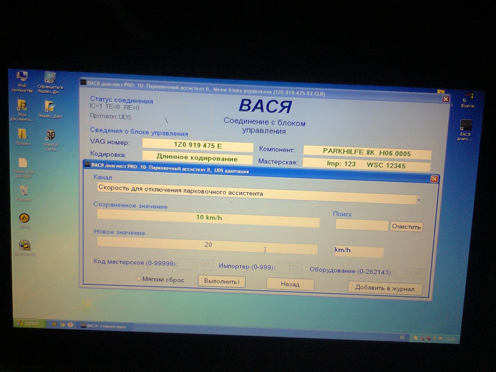

Алгоритм работы парктроников теперь другой… При включении задней передачи автоматически включаются оба парктоника, .т.е. и перед и зад. При медленном передвижении вперед, не выше 10 км/час можно нажать кнопку в движении и тогда активируются оба парктроника… Разогнав автомобиль свыше 10 км/час парктроники отключаются и индикатор на кнопке тухнет.
Всем удачи.

Добрый день очень хороший обзор. На фото блок епе у вас? Немного не понял с прошивкой. Где это сделать? Если он снят с другой машины он сразу не заработает?
Здравствуйте.
Блок покупал новым. Он пришел пустым, без кодировки. Нужно просто скопировать кодировку со стокового блока и записать в новый.

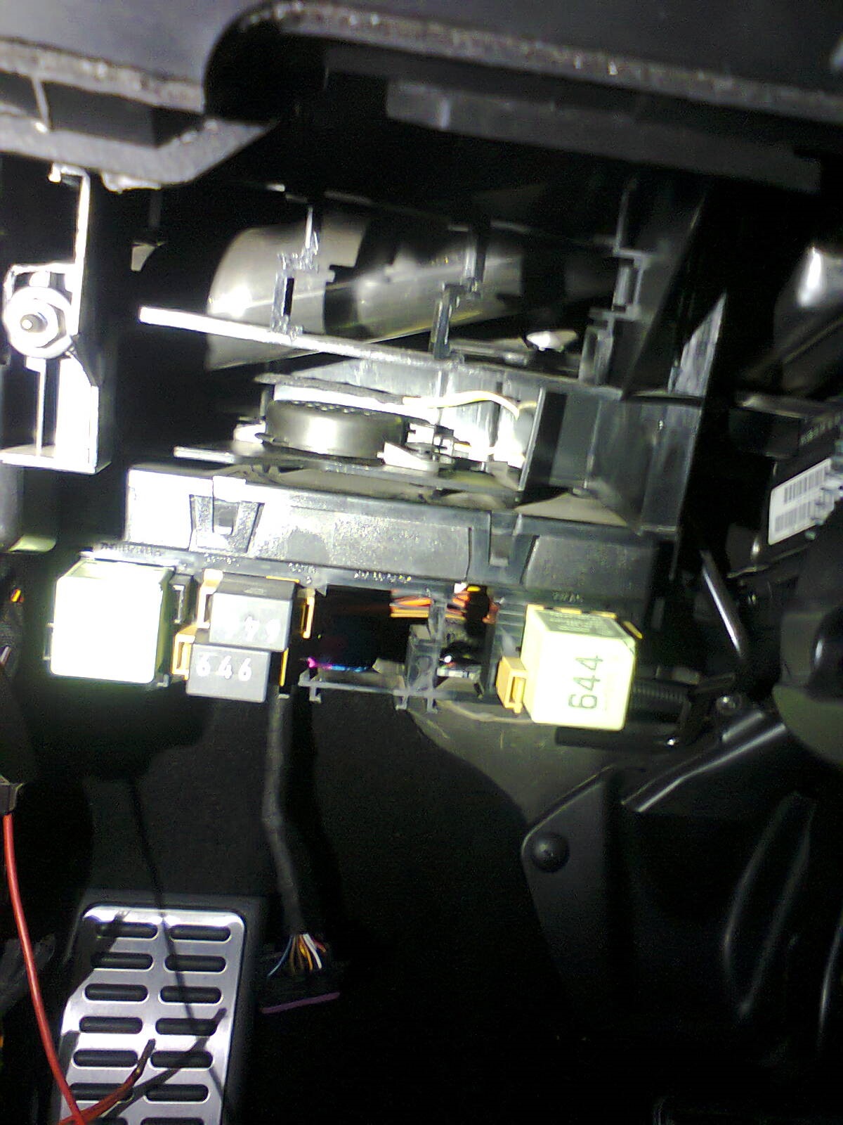

Приветствую! А где территориально находится блок парктроника? У меня после разрядки АКБ его не видит Вася, на экране тоже нет, но писк идет при приближении- работает постоянно. Думаю, может блок накрылся. До этого был такой момент — при запуске на максидоте есть надпись ассист, настройки громкости, но при попытке их поменять сразу вылетает и пропадает с экрана. Потом появляется через пару выключения зажигания. Хрень какая-то :(
В заднем, правом крыле живет блок.

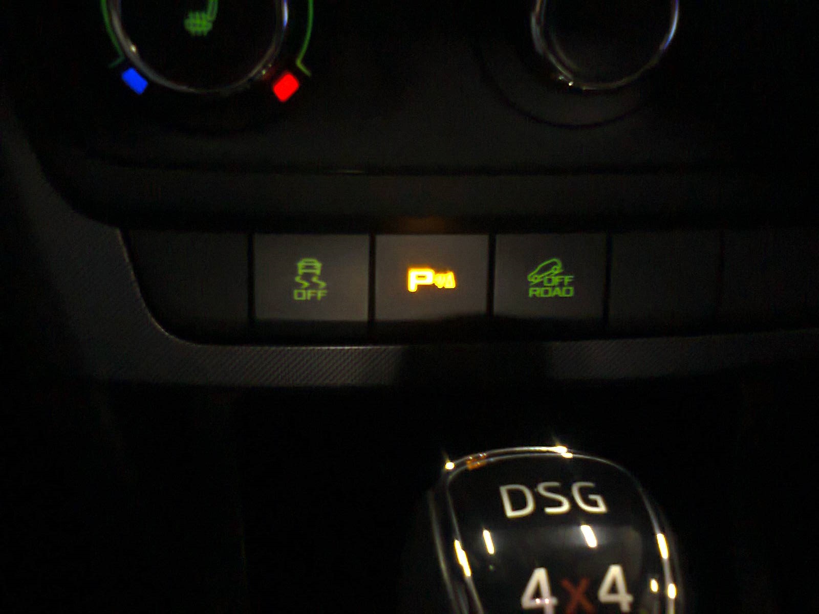

Привет. Подскажи кнопка парктроника в сборе идет?
Привет. Разъем отдельно. Кнопка отдельно…
Siroja555
Номерок разъема хотел скинуть тебе, но не могу нарыть у себя… Не помню уже…
Вот и я удивлюсь про разъем кнопки никто не пишет.
У меня есть такая кнопка, новая в коробочке серенькой… Завтра посмотрю комплектацию… Главное не забыть…, ох, не забыть бы, потому что это главное…))))
Siroja555

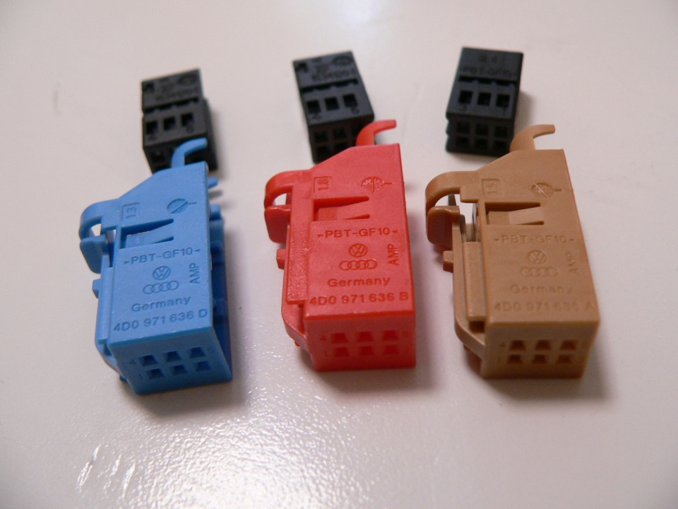

Вот Серега, нашел… Выбирай… Они одинаковые, отличаются буквой в конце артикула, соответствующий цвету… Например, 4D0 971 636 B — красный.
Для парктроника идет коричневый… Там, цвет разъёма соответствует цвету цоколя кнопки… Короче, при монтаже чтобы не перепутать разъемы и кнопки, так как если кнопок куча, а разъемы у них по пинам одинаковые…
peremaz
Глянул внимательнее, провода переднего парктроника должны прийти с этим разъемом. Надеюсь они для кнопки парка октавии одинаковые с йети
Я не в курсе… Этот кусок косы собирал самостоятельно, так как в оригинале не купить его отдельно…
Пока разъемом кнопки заморачиваться не буду, посмотрим что придет
Понятно… Но ты спросил — я ответил.

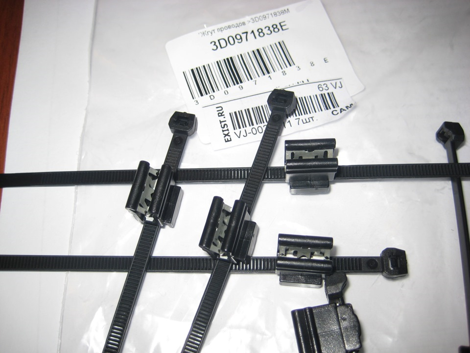

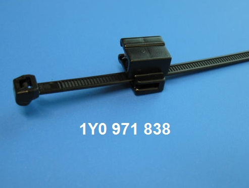

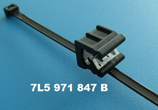

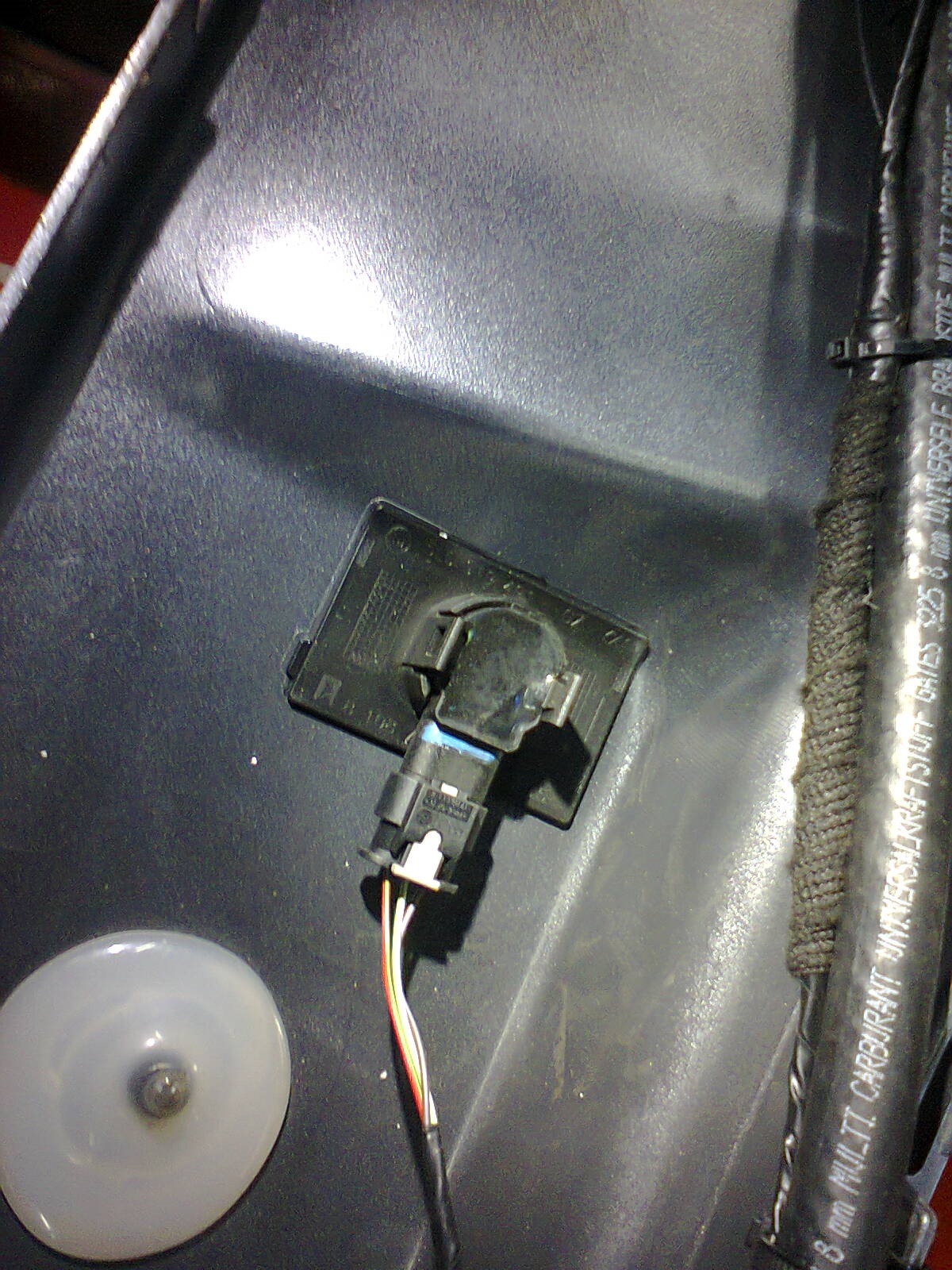

А как крепится проводка сенсоров к бамперу?
Я покупал VAGовские клипсы специальные, 3D0971838E, в которые вставляется капроновая стяжка, а клипса зажимается на бампер, как скобы для шланга омывателя, хрен снимешь потом… Вещь. советую. На фотке артикул поменьше размером детали.
Siroja555
Вот еще…
Там какие то выступы есть?
Конечно есть… Вот же они… И выступы и клипсы…
Сколько понадобится?
От четырех и более…Далее косу прикреплял к шлангу омывателя фар… Я их много клипс купил… Цепляются и за металл и за пластик… Всегда и везде нужны…
Ща гляну ценник, посчитаю сколько мне нужно
Siroja555
Вот такие будут удобнее в бампер, так как стяжка поперек и коса будет идти вдоль… Я их разных покупал дофига, щас туплю немного…

Привет. А случайно отдельное фото креплений от сенсоров не осталось?
О, Сирога, привет… Только что собрался написать тебе в личку сообщение… А ты тут как тут…" Фото нет, но есть у меня одно лишнее крепление… Могу сфотать завтра…
Спрошу иначе. Подойдут ли крепления сенсоров от Окты А5?
Такие случаи истории не известны…
Siroja555

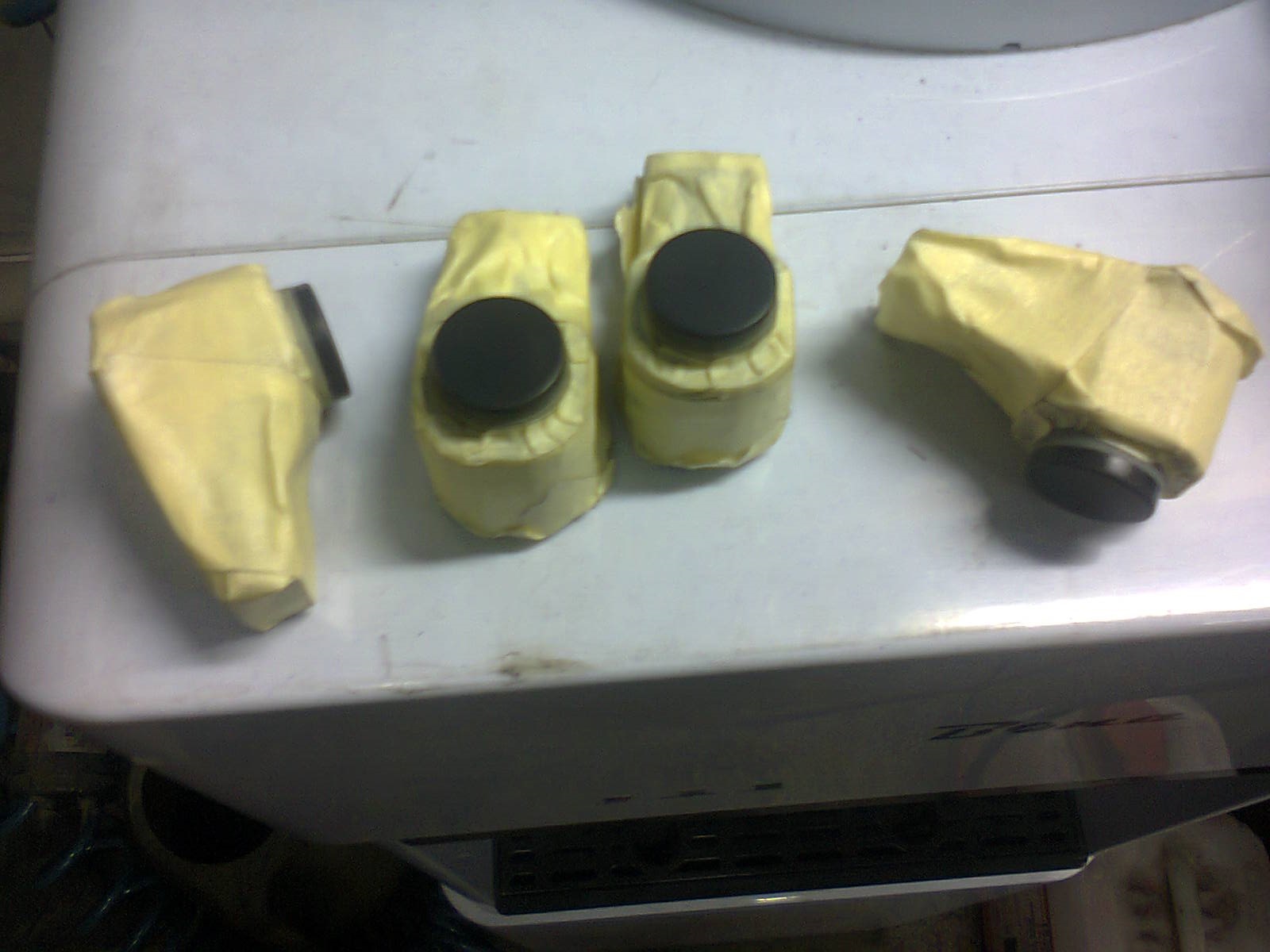

Если поможет, то посмотри 11-е фото… Там датчик вставлен в этот самый кронштейн. Кронштейн клеится к плоскости бампера на двусторонний скотч. Скотч наклеен на кронштейн "с завода".
Это понятно. Вот я интересуюсь, чем крепления для Йети отличаются от Окты. Сенсоры то ведь одинаковые
Не факт, что кронштейны будут одинаковые… дело в том, что как видно на фото, бампер Йети имеет закругление, как бы переход на плоскость для номерного знака… Кронштейн повторяет этот профиль… Таких кронштейнов с закруглением два, остальные два — плоские.
Понял, спасибо

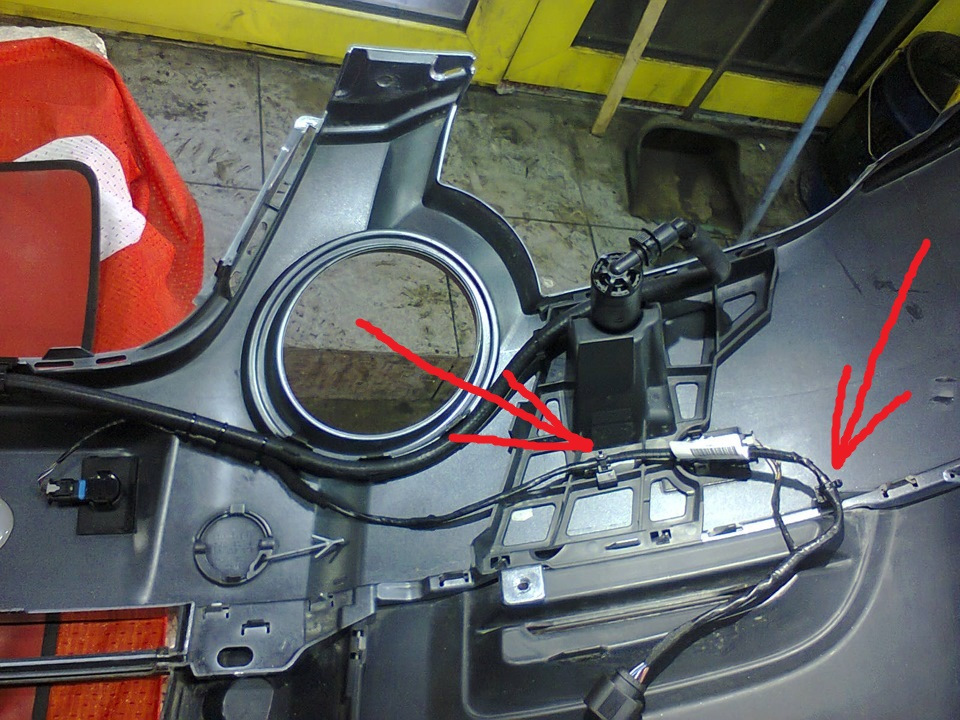

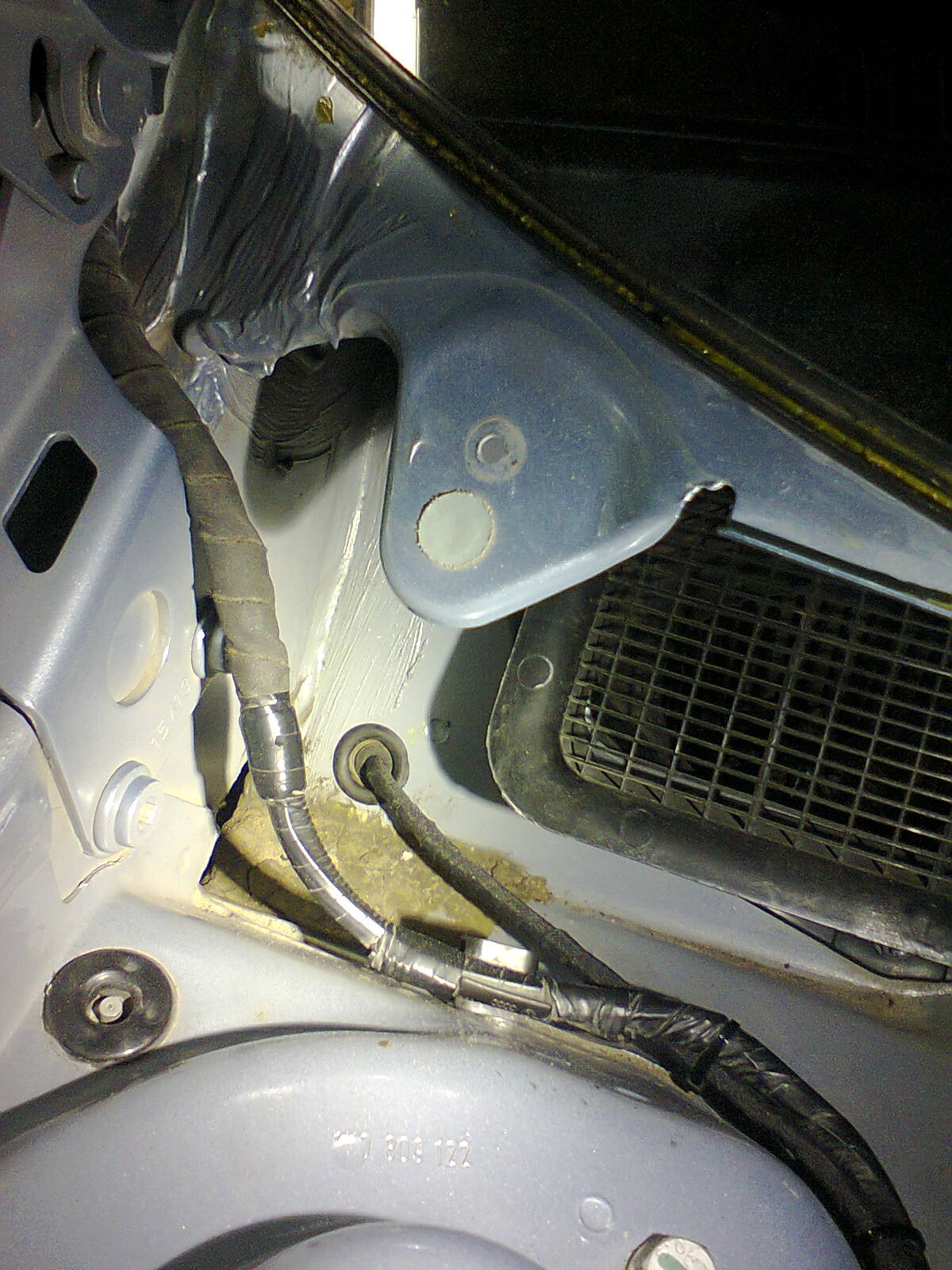

Сергей, а по какой стороне проходит жгут проводов от передних датчиков? Я правильно понял, что по правой стороне?
Да, жгут идет по правой стороне… Но этого жгута не существует в плане заказа и покупки. Его нужно собирать и монтировать самому из проводов, пинов и разъемов… Длина проводов для косы должно быть около 4.5 метров…
а на жгуте есть разъем где-то в середине? или он непрерывный от датчиков до блока парктроника?
Непрерывный, гоним сплошняком от разъема в районе бачка омывателя и вдоль правого порога до заднего бампера, до местоположения блока парктроников…
Спасибо. А то у меня послетсевшего АКБ нет индикации на экране и парктроник живёт своей жизнью
Приветствую. А где располагается блок парковочного ассистента?
Блок живет в заднем правом крыле.
Подскажите, пожалуйста, возможно ли купить отдельно "резиновые прокладки под датчики светлого цвета (серые)" и может у них даже есть артикул?

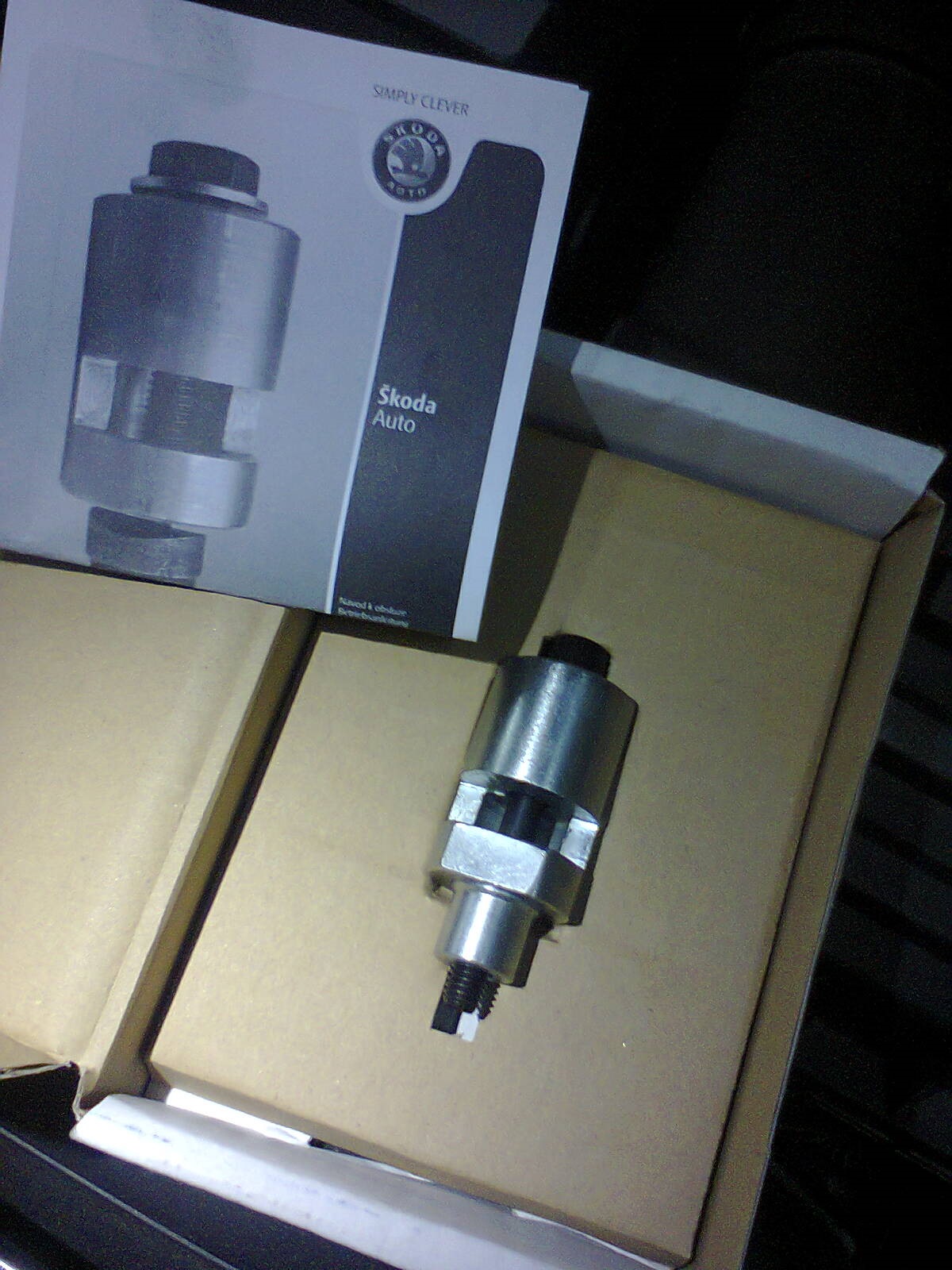

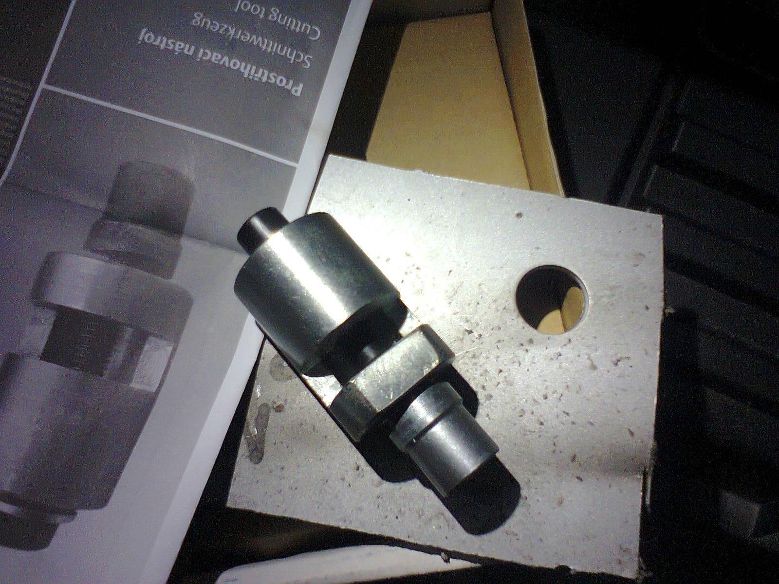

Еще подскажите артикул инструмента для нарезки отверстий под датчики.
