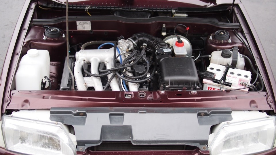

Всем привет!
Сегодня наткнулся на одно довольно интересное видео, суть которого все уже поняли :) Теперь уважаемые знатоки, вопросы:
1. Стоит ли оно того?
2. Во сколько выйдет стоимость переделки?
3. Не легче ли поставить приоровский мотор сразу?
4. Будут ли проблемы в работе в дальнейшем?
Честно говоря, посмотрев другие переделки и загуглив кучу интересного, мнения расходятся очень сильно. Интересно знать, ваше!
Спасибо :)

1.стоит
2…
3.легче но не надежнее.хз какой там мотор на разборе.
4.каике проблемы?
от себя
почему именно 126 мотор а не 124?если у тебя щас стоит высокий блок тобишь 1.6.берешь поршня тдмк например…точишь блок под их размер и всё.шатун колено остается тоже.маслофорсы лучше врезать конечно.голову на разборе купил пролил если нормас то всё.проводка там пару датчиков ток надо будет дополнительных которых нет на 8кл моторе и всё
Наверное соглашусь всё же. Может и ремонт б\у движка может вылететь ещё сверху в круглую сумму. Надо будет посчитать по стоимости деталей
Мотор в сборе проще, но когда сам собираешь конечно проверишь все состояние, проведешь ТО и подгонишь как минимум коллектора под прокладки. Причем можно оставить по сути на родных мозгах и катушке, только высоковольтники от двенашки купить. Минуса то что места не хватает, приоро рессивер геморно вставлять, лучше алюминьку от двенашки.
Попробую на разборах посмотрю мотор, если наткнусь на стоящее — поставлю уже готовый. Ну и соответственно всё упирается в цену
Мотор в сборе будет дешевле, но можно нарваться на конченый, с реально небольшим пробегом
Ищи в сборе мотор! Потому что устанешь бегать по магазинам за разными запчастями, да и по деньгам дешевле выйдет
