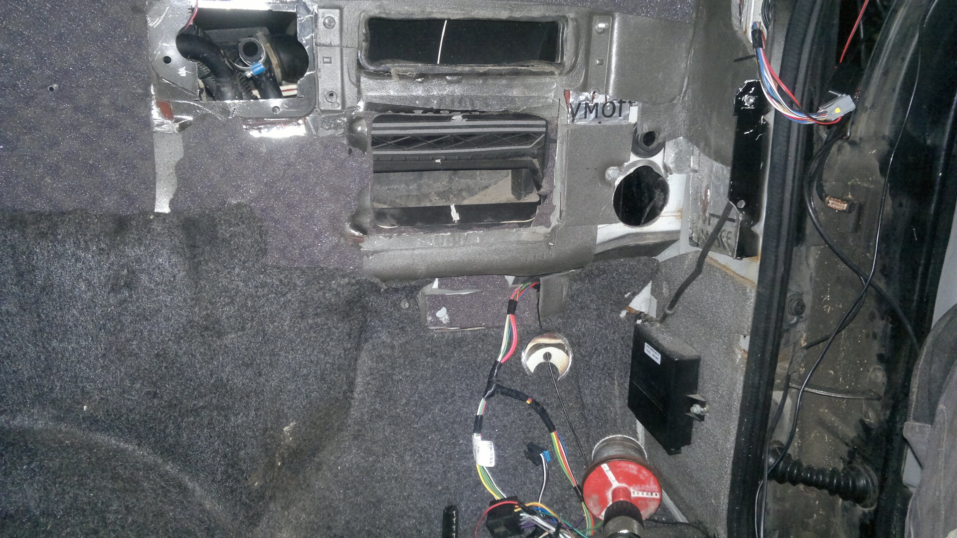

Разобрал салон (сидения, центральный тоннель, торпеда, отопитель. Разобрал новую торпеду на части, вынул силовой каркас, примерил его на машину.
Второй день.
Во первых, примерить каркас на место мешала рулевая колонка. На 10-м годе она жестко стоит на моторном щите, а на 12-м годе рулевая колонка крепится на каркас торпеды. Встал выбор: что оставить. Поскольку новой рулевой колонки у меня не было — решил оставить свою. Крепление с силового каркаса отрезал.
Рисковал конечно, поэтому отрезал аккуратно, чтобы потом обратно приварить можно было. Но каркас отлично встал: труба каркаса прошла на 5 мм выше основания старой рулевой колонки.

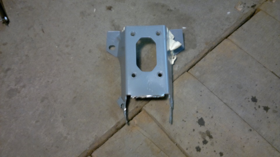

Далее, вооружившись болгаркой и дрелью сделал посадочные места под новую торпеду. Верхние отверстия на вертикальных стойках (возле дверей) подошли под верхние отверстия крепления на торцах нового силового каркаса.
Отсюда и решил начать. Вставил каркас, прикрутил на два болта, отметил место сверления под нижние отверстия крепления на торцах нового силового каркаса. Просверлил. Прикрутил уже на 4 болта, в таком положении наметил верхние отверстия, которые под лобовым стеклом, и нижние, на полу. Убрал каркас, просверлил. Всего получилось 6 отверстий.
Читал, что типа в месте верхних отверстий надо вмять металл моторного щита на 5-7 мм, чтобы потом торпеда встала вплотную к стеклу. Вместо того, чтобы стучать в непосредственной близости от лобового стекла, я лапы каркаса просто немного разогнул вперед. Я обратил внимание, что по краю торпеды наклеен уплотнитель из чего-то типа сплена. Потом, когда готовил торпеду к установке, я этот уплотнитель заменил полоской сплена. В результате небольшой зазор между торпедой и стеклом все-таки остался, но его вообще не видно. Может он даже пригодится после, чтобы какой-нибудь провод пропустить там.
В нижних точках каркас крепится двумя лапами к тоннелю. Читал, что под них с помощью болгарки и сварки переносят крепления от старой торпеды. Это хорошо, но слишком сложно. Я просто просверлил отверстия в полу и вставил в них резьбовые втулки М6 (типа дюбелей для стен, только латунные и с резьбой). А старые крепления просто примял молотком к полу.

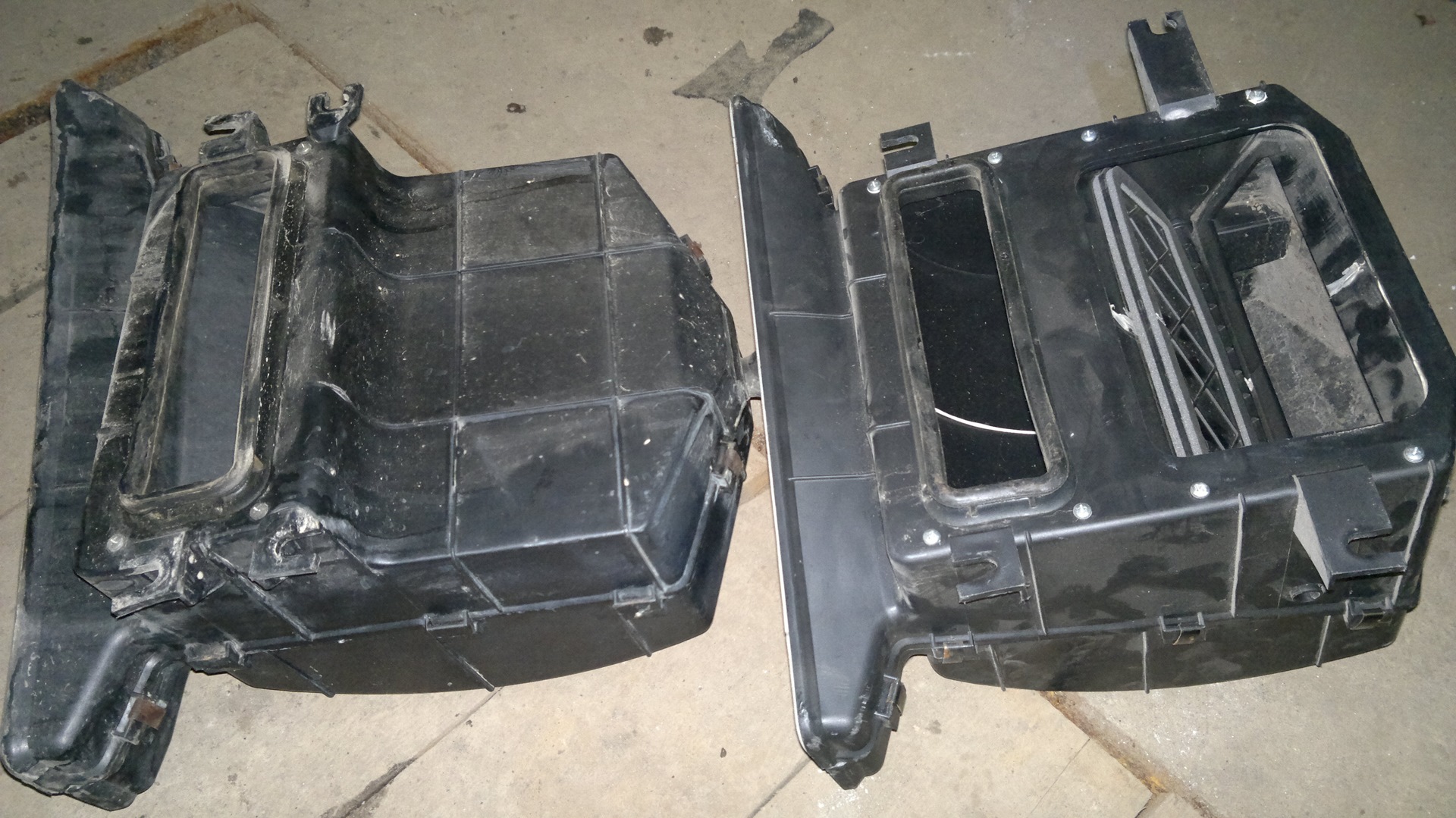

Настала пора пилить. Начал с окна воздухозаборника. На старой торпеде одно узкое окошко, а на новой их два. При этом верхнее узкое одинаковое и на одном и том же месте. Верхние болты крепления тоже на тех же местах.
Нижнее окно нового воздухозабоника почти соответствует округлой выемке в моторном щите под мотор старого отопителя. Осталось только прикинуть размер по отверстиям отопителя, пропилить новое окно, да просверлить два нижних отверстия для нового воздухозаборника.
Далее прикрутил новый отопитель на каркас (вне машины), примерил в машину. Стало понятно, что нужно проделать окошко ввода шлангов отопителя и кондиционера. На 2010 годе в этом месте есть окошко, через него входят шланги отопителя и оно прикрыто заглушкой на трех болтиках. Но окошко это пришлось расширить, иначе место присоединения трубок кондиционера упиралось в стенку.
Оставшиеся крепления старой торпеды либо отболгарил (где место позволяло), либо поотламывал газовым ключом (как проволку пальцами ломают: качают туда-сюда, в результате она разламывается в месте сгиба).
В результате каркас с отопителем сели на место. Стал прикидывать торпедную косу. На левом конце новой косы фишки такие же, как и на старой, но распиновка чуть отличается. На правом конце новой косы имеются две большие серые фишки, как и на входе, а на старой косе их нет. Суть различий в том, что на 2010 годе моторная коса, начинаясь на левой стороне частично уходила в салон, а частично шла по моторному щиту к правой стороне. На 2012 годе Уазовцы решили упростить себе жизнь: коса с левой стороны целиком идет в салон, соединяется торпедной косой, а та правым концом соединяется с правой частью моторной проводки. Короче на 12-м годе все идет через салон.

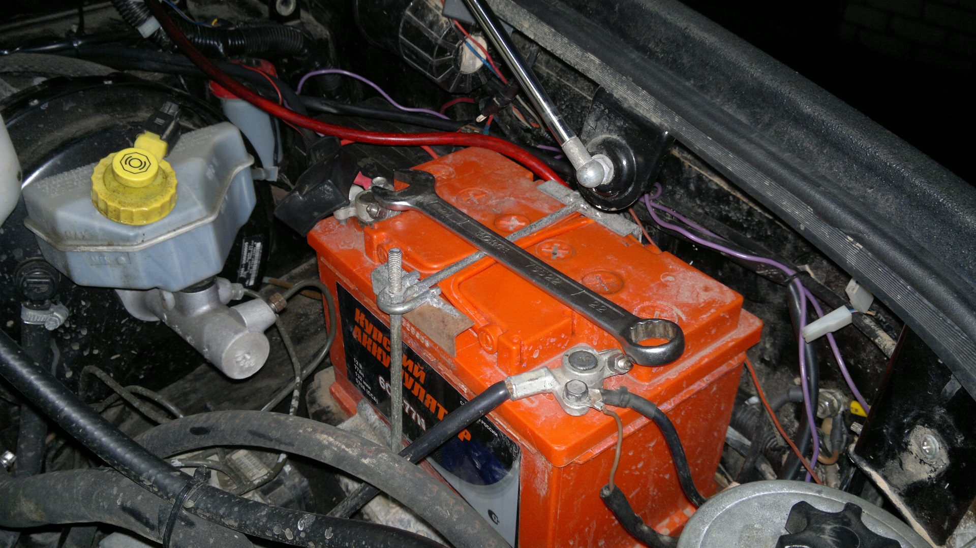

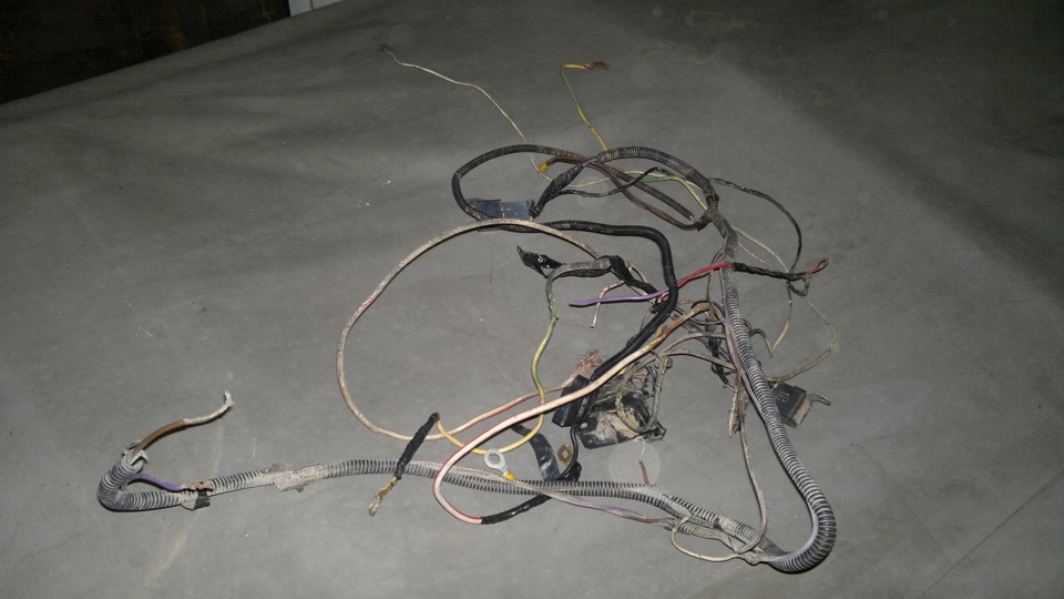

Весь день вынимал старые моторные косы. Этож капец головоломка! У меня от предхоза были приколхожены дополнительные фары и китайские дудки. Дудки давно выкинул, а проводка осталась. Делали мне в свое время синхронное включение вентиляторов и такого немыслимого паука из проводов и реле там накрутили… Еще стоит ГБО, у которого тоже куча проводов. В общем еле разобрался, что оставить, что выкинуть, что относится к старой косе, и куда подключается ГБО.
Более того, чтобы освободить доступ были сняты фары, решетка радиатора, аккумулятор, бачек ГУР, воздушный фильтр, бачек омывайки, воздушная рампа, генератор.
Пятый и шестой дни.
Внедрял новую моторную проводку (она состоит из трех частей), потом ставил снятые детали на место. У новой косы (с разбора) некоторые датчики были отрезаны (датчик фазы, датчик температуры ОЖ и датчик аварийного давления масла). Пришлось со старой проводки отрезать соответствующие отростки и примотать к новой косе.

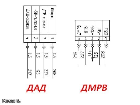

Отдельного упоминания требует проводка на ДАД. На 12 годе ДАД, у меня на 10-м — ДМРВ. Читал, что требуется переход на ДАД, замена мозгов (или их перепрошивка). Позвонил знаменитому Роману Б., проконсультировался. Он сказал, что можно оставить ДМРВ и свой ЭБУ. Проводка на ДМРВ и ДАД почти одинаковая. На ДАД 4 провода, на ДМРВ 4 провода тех же цветов и назначения, плюс пятый провод 12 вольт.
Я отезал от старой косы соответствующий отросток, соединил с отростком на ДАД от новой косы по цветам, а 12В взял с провода на датчик аварийного давления масла (он там как раз проходит мимо ответвления на ДАД (розово-черный)). Позже оказалось, что это было неправильное решение: вышла ошибка "низкое напряжение ДМРВ". Дело в том, что + туда идет через контрольную лампу и там чуть меньше напряжение. В общем брать надо либо с проводов на катушки зажигания, либо с форсунок. Плюс туда идет постоянно при включении зажигания, а управляются они минусом.
На насос отопителя на 10-м годе шла фишка, а на 12-м плюсовая клемма с косы и минус на массу. Отрезал фишку от старой косы и подключил соответственно один провод к клемме с косы, а второй отправил на массу.

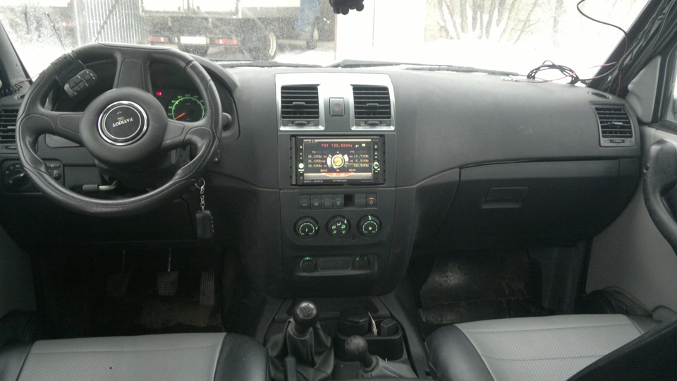

И вот итог
Резюме. VukOgnezmij в своем отчете писал список переделок и бюджет. Без многих позиций из его списка можно обойтись (новая рулевая колонка с педальным узлом, переход на ДАД и многое другое). Кроме того все можно сделать самостоятельно за приемлемый срок. В результате все это может обойтись намного дешевле.
Из необходимого я купил только торпеду в сборе с отопителем и всеми кнопками, блоком климата, проводкой и обшивкой центрального тоннеля за 25 и моторную проводку за 4. Итого 29, правда с кондеем я пока не разобрался, да и установка сигналки денег стоила. Но это уже допы.
Сигналку обратно подключал уже не сам — отдал на откуп электрику. Он ее установил с учетом моих пожеланий (никаких проводов, цепляющихся за кузов, чтобы в следующий раз торпеду можно было снять вместе с сигналкой). В принципе заработала она нормально, но при движении стал вылезать глюк: мотор на мгновение глох, но тут же заводился с толкача. Позже нашлась причина:

Вторая цель показать в каких местах можно приуныть, как с проводкой подкапотной. Ты, кстати, на те же грабли вступил, только я на этапе сбора комплектующих, а ты в процессе монтажа на разборку поехал:)

Электрика за это заставил бесплатно разбираться с неработающим гудком. Наказание крайне гуманное, но поскольку ничего плохого все-таки не случилось — вполне адекватное. Уж не знаю, кому больше повезло: ему или мне. В случае пожара доказать его вину было бы несложно: ключ бы так и остался.
ключ на АКБ конечно это жестко…

Нормальный электрик, не в обиду, никогда не будет ложить на аккум металл.
Ключ на 17 перегорает за 2 секунды ровно.
