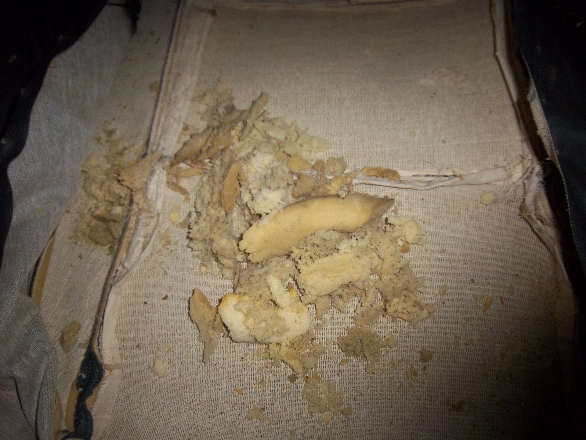

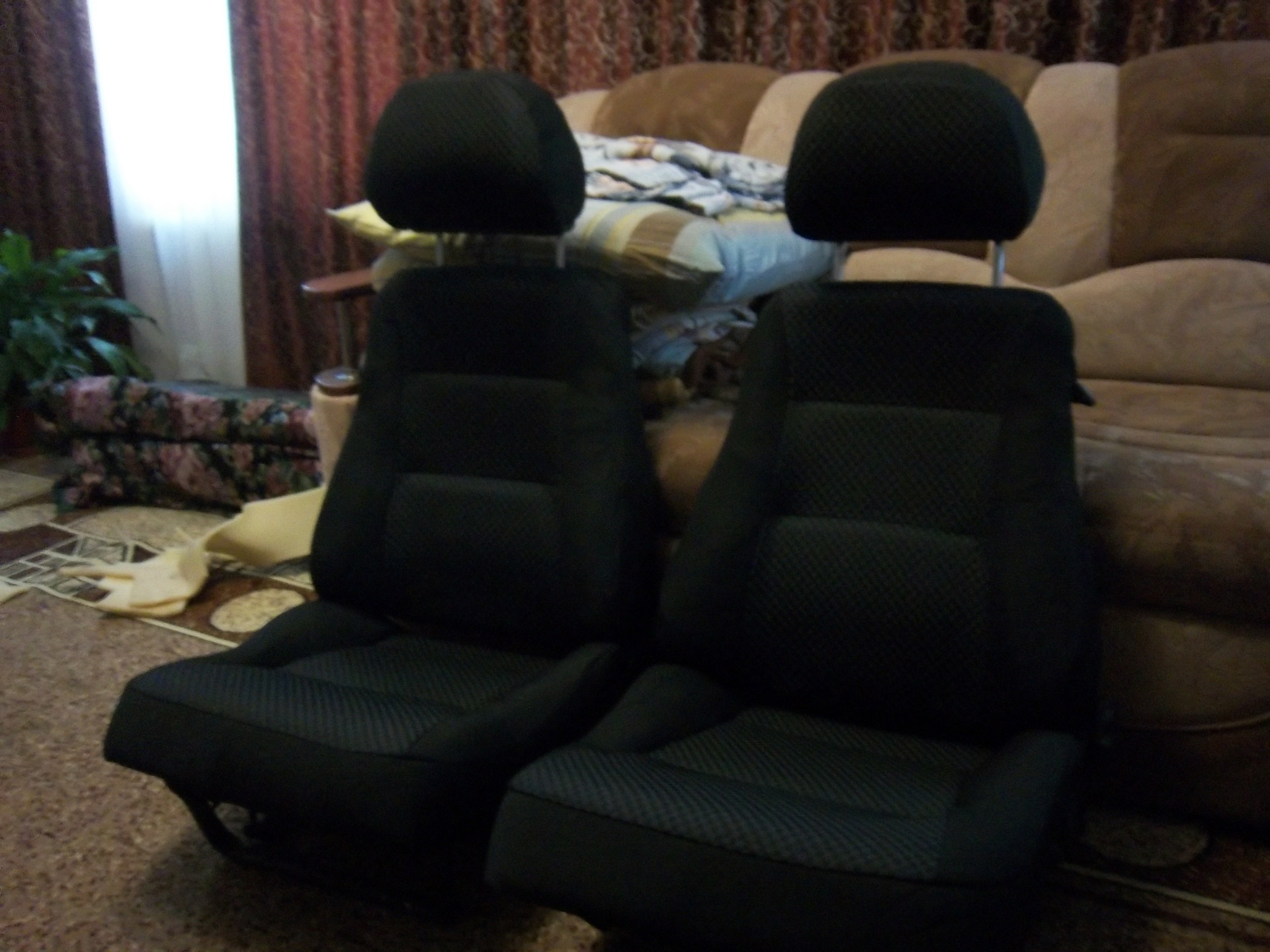

Перетянул штатные сидения. Передние сидушки пришлось реанимировать поролоном.
Сами Штатные чехлы обошлись мне в 1850 руб. + доставка 300 руб.

Эти складки из-за вырезов под кнопку откидывания спинки.
Я у себя попники не успел доделать, ты разбирал сидуху или нет?
Эти чехлы — лучшее, что есть на рынке . Зачет.
Спасибо!) Да все полностью разбирал, поджопники подваривал места крепления спинки (болезнь 2108-13)
боковой пластик тоже менял?
Да 4 боковушки)
Как поролон подгонял, вырезал? За работу +!
Спасибо!) Да на одно сидения где то 1.5 часа уделял по поролону. Да вырезал местами сшивал что бы бутерброд не открылся.
