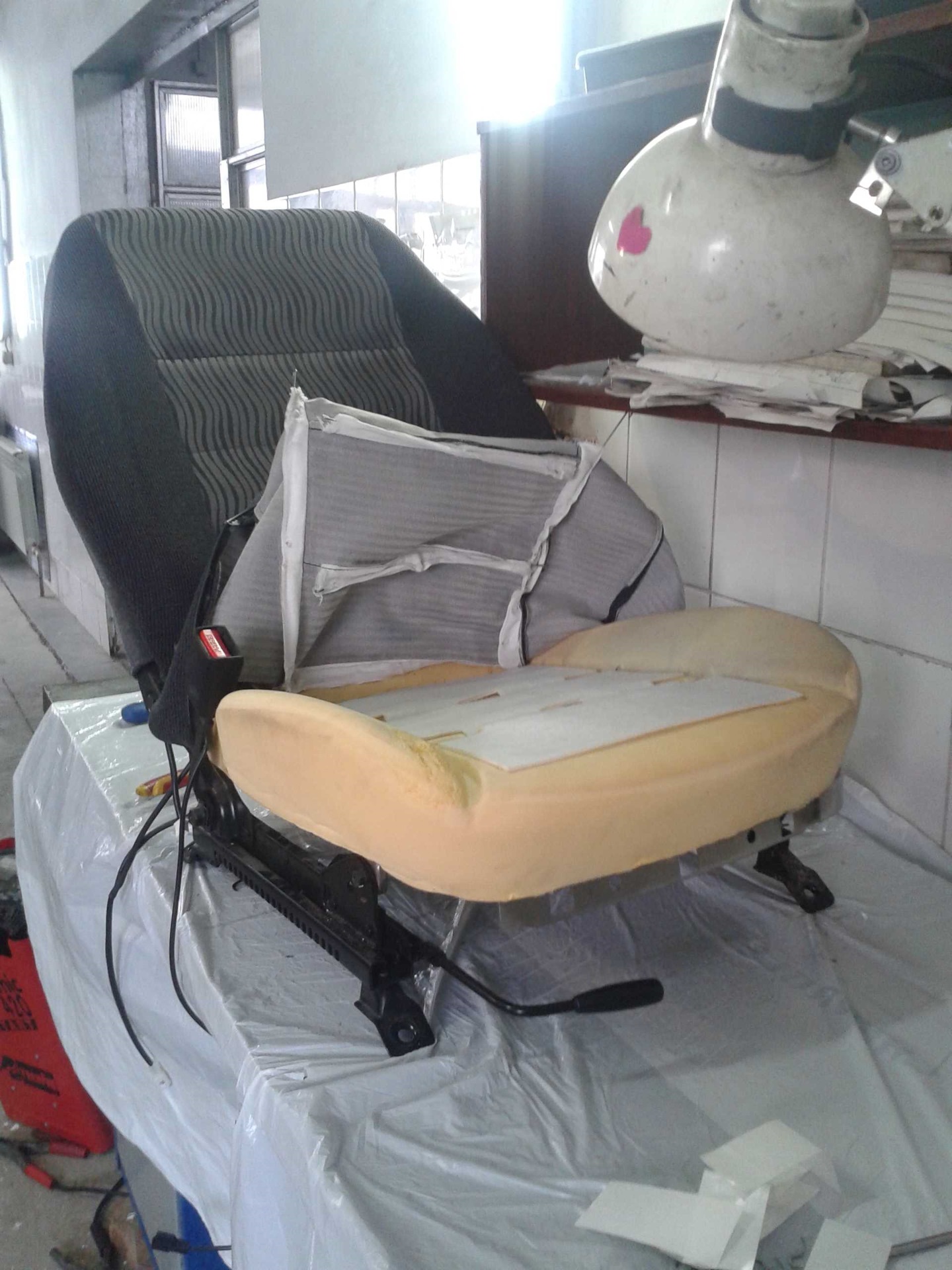

Пошел третий год эксплуатации "коня" и начало у коня болеть "седло".
Отказали оба нижних подогрева сидений — и водительское, и пассажирское.
Обнаружили это еще два (!) месяца назад, когда гарантийно меняли генератор. На складе запчастей был только 1 мат, поэтому решил ждать, пока приедет второй и поменять все одним махом.
Пока ждал началась и закончилась зима…
И только пришел второй мат, как у меня загорелась лампочка "чек" .
Совместил приятное с полезным и посетил свой любимый сервис на Шевченко 315.
Что было сделано:
1) заменили нижний подогрев на водительском и пассажирском сидениях

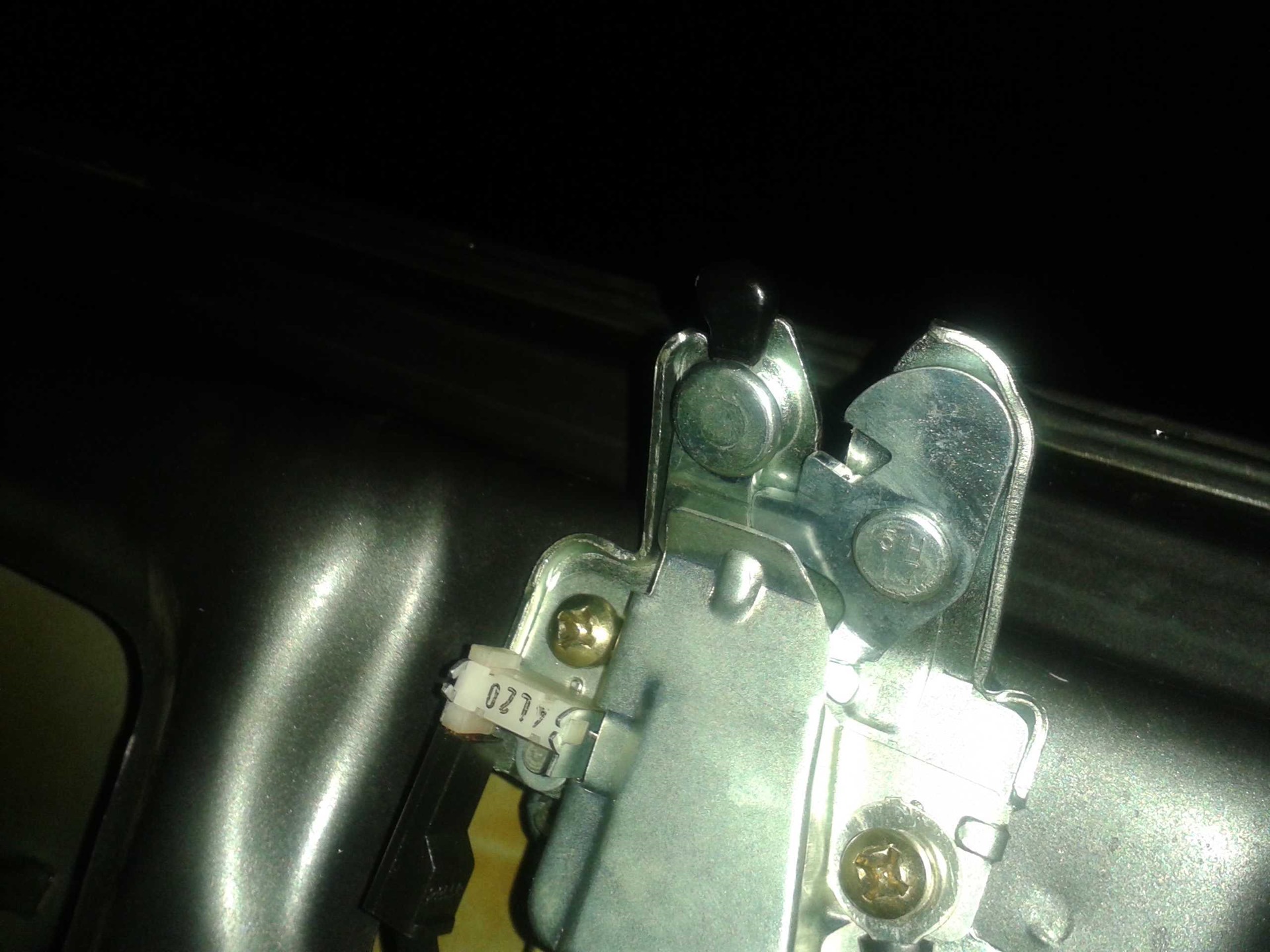

2) заменили замок крышки багажника

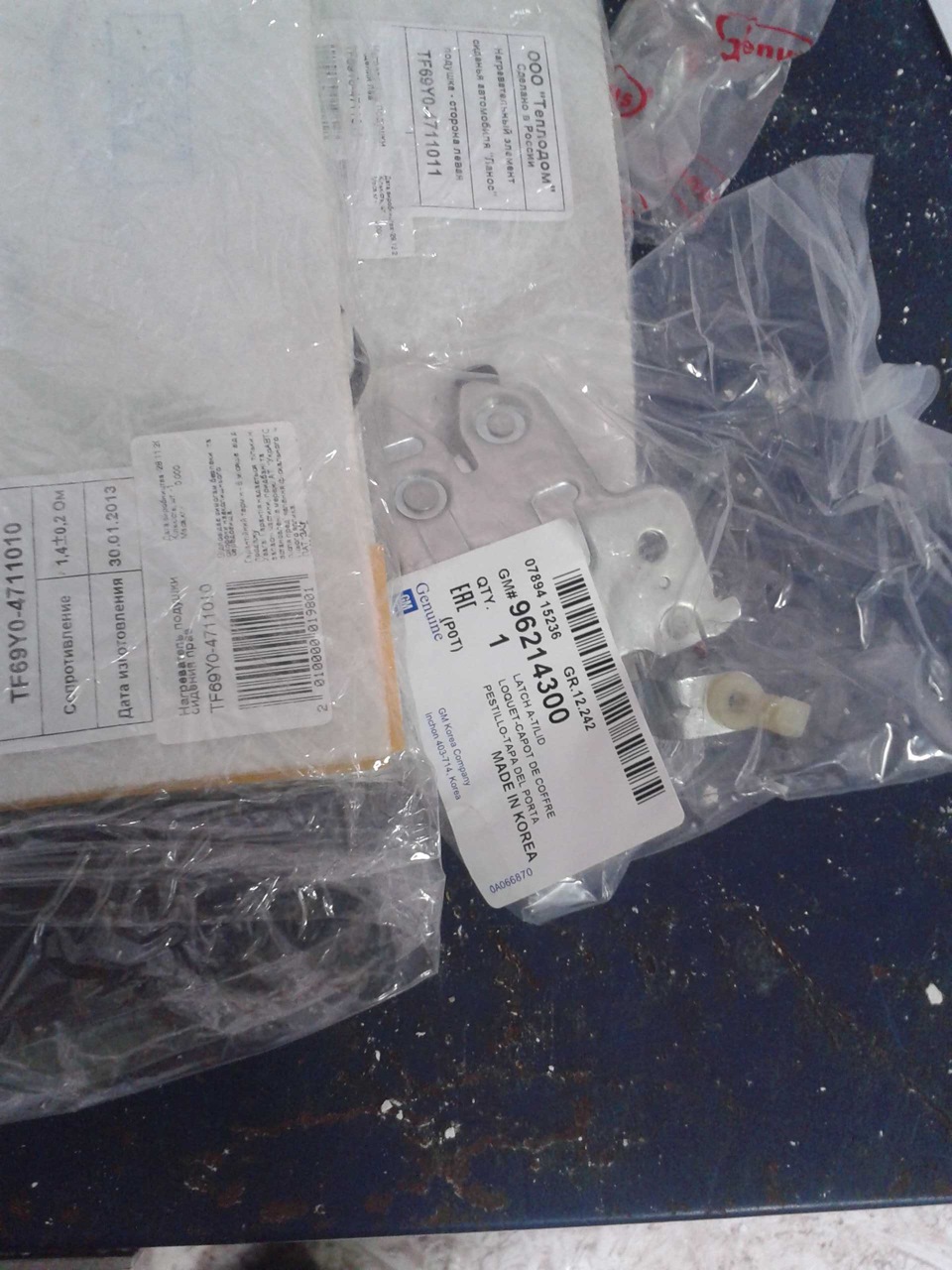

Может кому пригодятся каталожные номера:
1) замок крышки багажника GM 96214300
2) нагревательный элемент сиденья (подушка — сторона левая) TF69Y0-4711011
3) нагревательный элемент сиденья (подушка — сторона правая) TF69Y0-4711010

Добрый день, а подскажите пожалуйста, в спинках подогрев есть?
да, аналогичные
проводка включается в колодку нижних, а от нижних шнурок включается в авто
