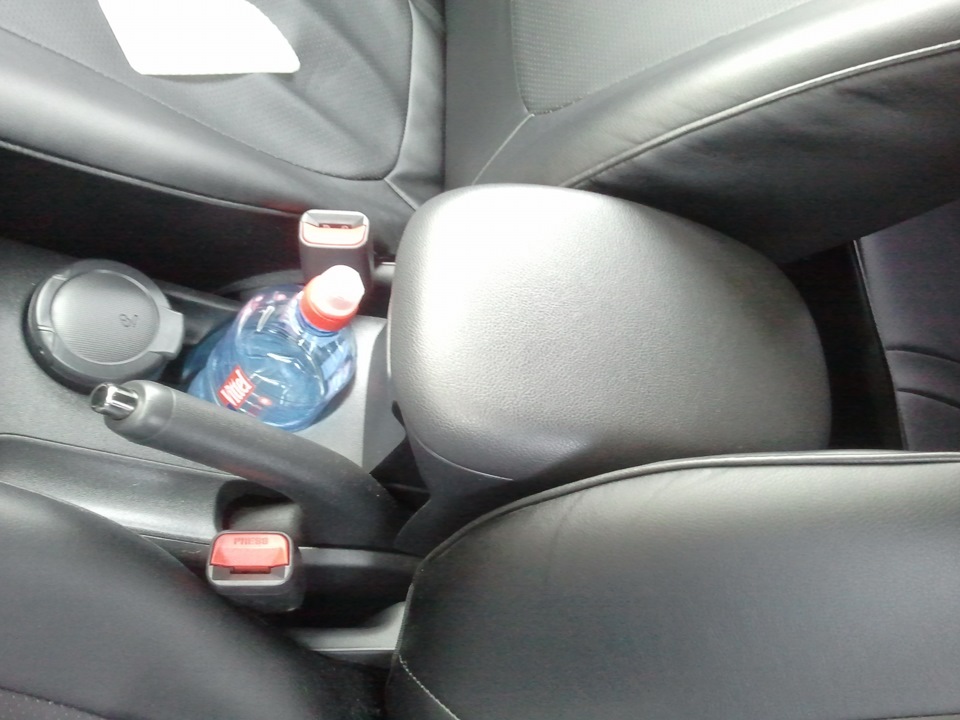

Для меня подлокотник был необходим, потому что зияющая дыра между сидениями жутко раздражала.
Выбор подлокотника был очень трудным, так как на рынке представлено 4 вида подлокотников:
1 – подлокотник от комплектаций с автоматической коробкой передач.
— для установки необходимо разрезать сидение в месте фиксатора, который есть во всех сидениях;
— он больше мешается, чем облегчает жизнь водителю, так как очень тонкий и локоть с него просто соскальзывает, а для людей крупных вовсе неудобен тем, что впивается в бок.
— его стоимость составляет 7000 рублей + установка у официалов 3000 рублей.
2 – Подлокотник который предлагает KIA Motors RUS :
— видел его в установленном виде, сразу передумал его покупать и ставить, так как он похож на мыльницу, в ванной комнате криво привинченную к стене. Весь скрипит, дребезжит, так же неудобен для крупных людей, и облокотиться на него всем весом нельзя (отвалится);
— его стоимость составляет 14000 рублей + установка у официалов 8000 рублей. (Это перебор)
3 – Подлокотник Armster 09245 Kia Soul комплект: бокс + адаптер.
— Вариант не плохой учитывая, что стоит он всего 3600 рублей и установка самостоятельная, если бы не 1 большое НО! (для меня)
— для установки на KIA SOUL к бороде (тоннель между передними сидениями) необходимо прикрутить адаптер! Адаптер пятью саморезами прикручивается к бороде, затем к нему прикручивается сам подлокотник;
— видел как это выглядит после снятия этого подлокотника: 1 вариант — борода вся в дырках, 2 вариант – крупный человек на него облокотился и Armster просто выдрался с кусками бороды.
Этот вариант я отмел, так как не люблю не оригинальные аксессуары и лишние дырки в салоне.
4 — Center Console Armrest OEM Part № U8160-2K002 (В котором не надо резать сидения).
После долгих поисков в интернете наткнулся на 4 вариант подлокотника, который и приобрёл.
Подлокотник оригинальный, но в Россию он по каким-то причинам не ввозится.
Фирма производитель Mobis USA.
Заказать его у меня получилось только через EBAY. Ждал 3 недели пока привезут и вот оно прилетело счастье!
Приехала коробка, в которой находилось:
1 – вставка в тоннель, которая держит подлокотник;
2 – сам подлокотник, который привинчивается 4 шурупами к вставке;
3 – наклейка разметочная;
4 – 3 втулки, 3 шурупа для втулок, 4 шурупа для крепления подлокотника к вставке;
5 – Инструкция по установке с картинками на английском языке.
Установка подлокотника:
1 — В туннеле (полости, в которую устанавливается подлокотник) есть защитная накладка, которую надо снять.
Для этого мне понадобилось: крупный рыболовецкий крючок и плоскогубцы.
На защитной накладке ближе к заднему ряду сидений есть прорезь, в которую аккуратно просовываем крючок. Затем либо руками (если хватит сил) либо плоскогубцами тянем за крючок чтобы вытянуть защитную накладку. (Сидит крепко на 3 защелках, но сломать ни чего не получится, даже если очень захотеть)
2 – После того как вытащили защитную накладку, берём разметочную наклейку и клеим её на пластиковое основание которое было под накладкой. (Я не клеил, просто приложил и разметил)
3 – Шилом или иголкой ставим точки на пластиковом полу в местах, отмеченных на наклейке.
4 – Убираем наклейку с пола, затем дрелью (я сверлил ручной, так как получается аккуратнее) сверлом на 8 мм сверлим в пластиковом полу 3 отверстия, берём круглый надфиль и расширяем понемногу отверстия до тех пор, пока в них ТУГО не начнут входить 3 резиновые втулки (надо постоянно мерить).
5 – После того как все 3 резиновые втулки вставлены, надо взять вставку в тоннель и прикрутить её к втулкам которые вставили. (Шурупы идут в комплекте, втулка играет роль дюбеля)
6 – Затем берём сам подлокотник и оставшиеся 4 болтика, далее вставляем подлокотник в вставку и фиксируем 4 болтами.
Всё подлокотник намертво прикручен, не гремит, не скрипит и спокойно выдерживает около 50 кг. (Проверял)
P.S.: Сборка и установка подлокотника сравнима с матрёшкой.
Стоимость данной радость 240$ с учётом доставки на почту по месту жительства.
Защитную накладку не выкидываем, её всегда можно поставить на место и проделанные отверстия будут невидны.
Самостоятельная установка данного подлокотника на гарантию KIA никак не влияет.
Ниже привожу фото, как выглядит подлокотник из магазина и уже в установленном виде на моём солике.

Спасибо за описание, сегодня установил такой-же подлокотник заказывал на ebay, установка проблем не вызвала, держится отлично. Советую.

Да и на 2008 2009 2010 2011 2012 тоже
Приветствую! хотел своей даме сделать такой подарок, но вот только у неё стоит штатный подлокотник торчащий из сиденья. У тебя такой же?как ты его убирал?или он не мешает совсем?
Штатный отвинчивается и на его место ставится пробка.

На картинке написано, что да. Сам не мерил. Но гнёзда не меняли.

А он не короткий для локтя? И не мешает орудовать палкой мешалкой?
Привыкал к нему ровно 2 часа, потом локоть сам лег, и слезать теперь не хочет.
2 месяца я ездил вообще без подлокотника, после установки пару раз по нему попал локтем и привык к его присутствию. Как без него можно было ездить вообще не представляю!
Мне вот тоже показалось что короткий, выглядит правда на 5 и функционалу больше, т.к. ниша используеться, а не тупо занята переходником, но подлокотник подразумевает опору для руки, а не только для локтя.
Жаль не реализована функция сдвига вперед крышки, как у некоторых.
Нет все-таки подлокотник именно для локтя, для руки подручник. )))
Сдвиг крышки предусмотрен только в Armster 09245, но он не продуманный.
