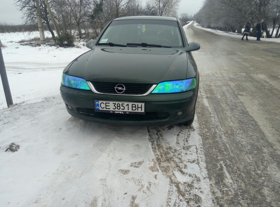

Решил полирнуть фары, убрать муть. Полировал сначала 500 наждачкой и дрелью, потом 800, потом паста темпо и полировочный круг.
Использовано было 2 круга 500, 2 круга 800 и больше тюбика темпы. Результат конечно есть. Может на фото с телефона и плохо заметно.

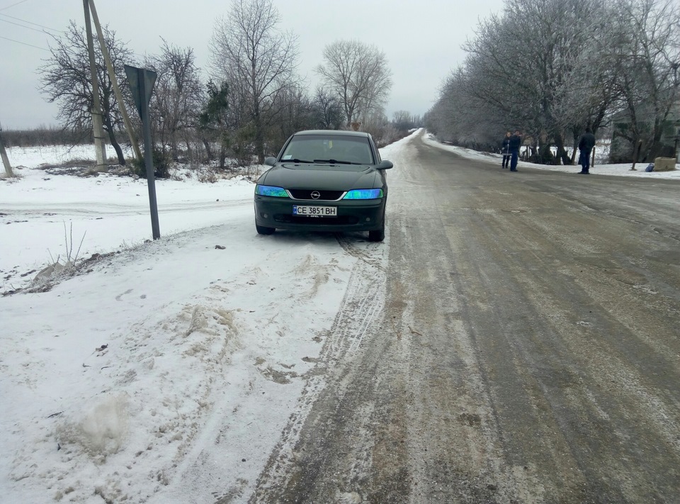

Сразу решил затянуть в пленку зеленую (хамелион). Пленку купил в инете ( не алик, сайт не помню) 100 грн метр. Хватило очень с натяжкой.
Процес всем известен, клеете и греете феном промышлиным. У меня поличилось не очень, есть и пузыри и на изгибах полосы. Может что то не так делал.
+ фото света на 100ватных лампочках с алика, оттенок зеленого есть кончно, без ксенона плохо, разве только в туман.
Всем ровных дорог!

мне кажется на одной фаре меньше пузырей, )
На левой или правой? Глазастый )))
на левой
