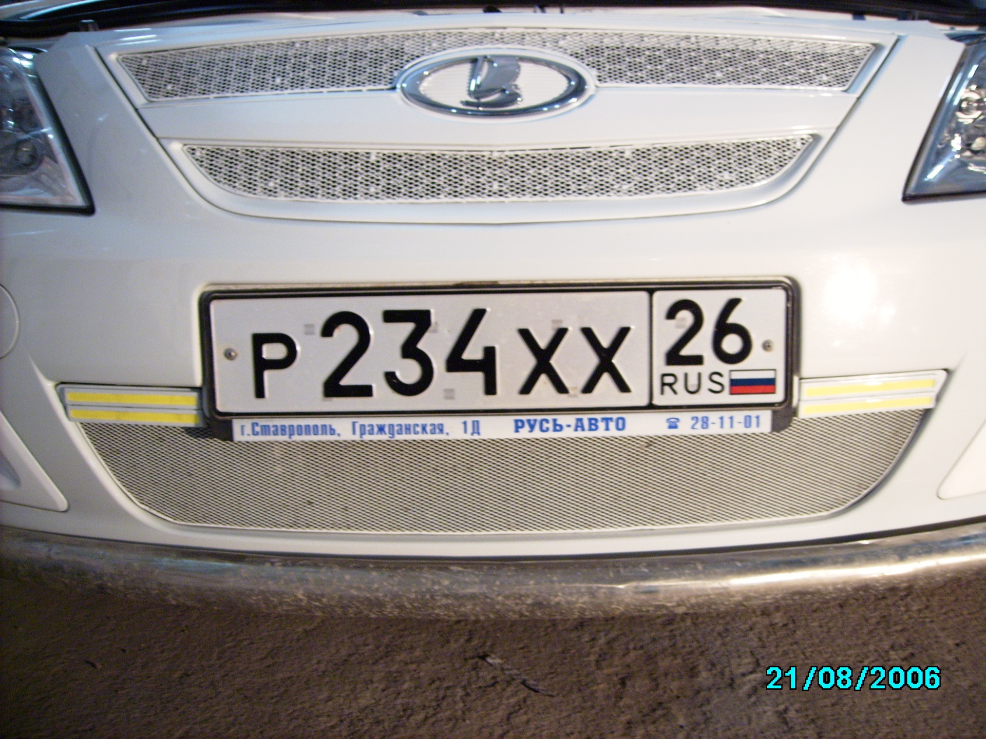

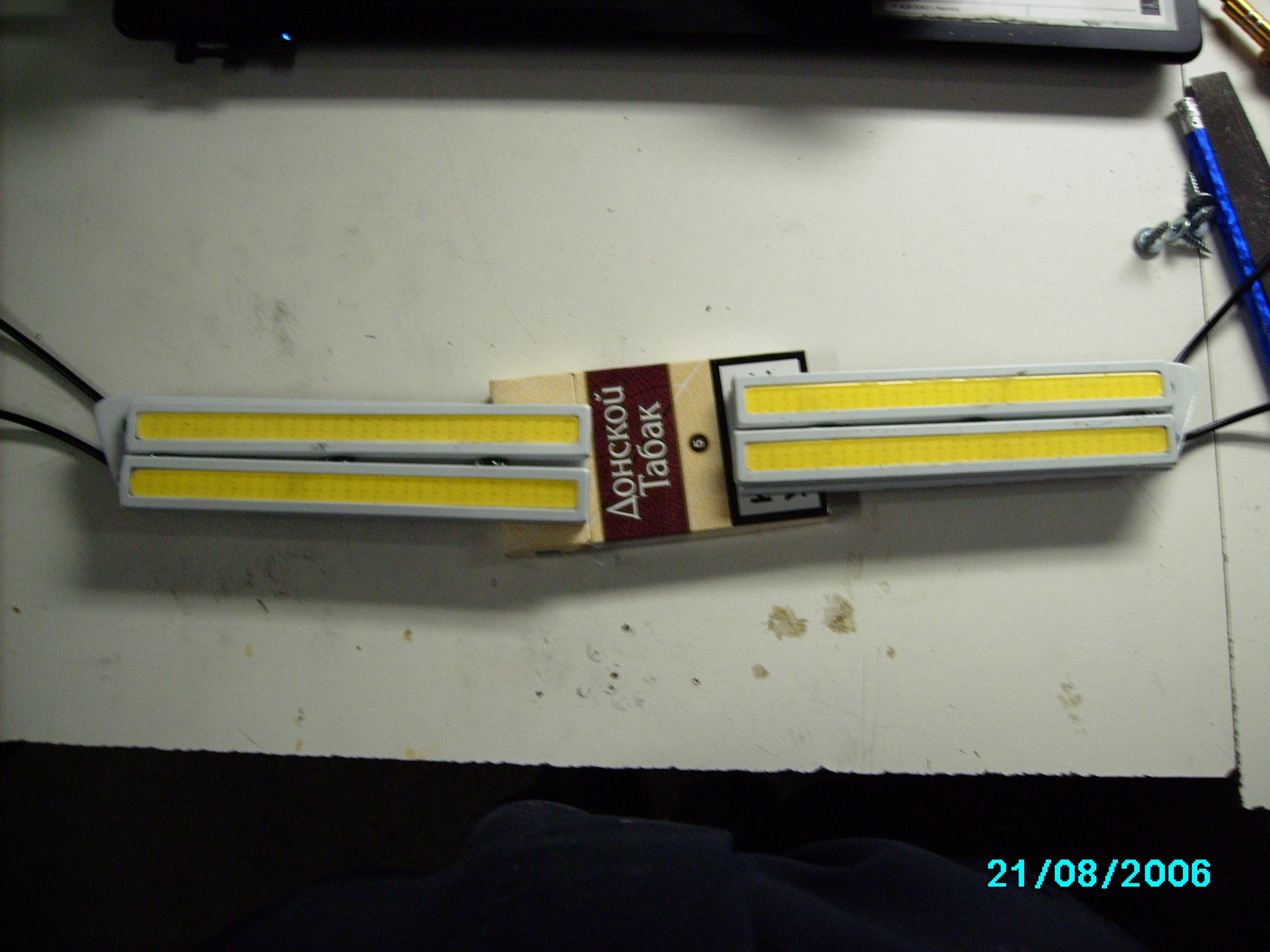

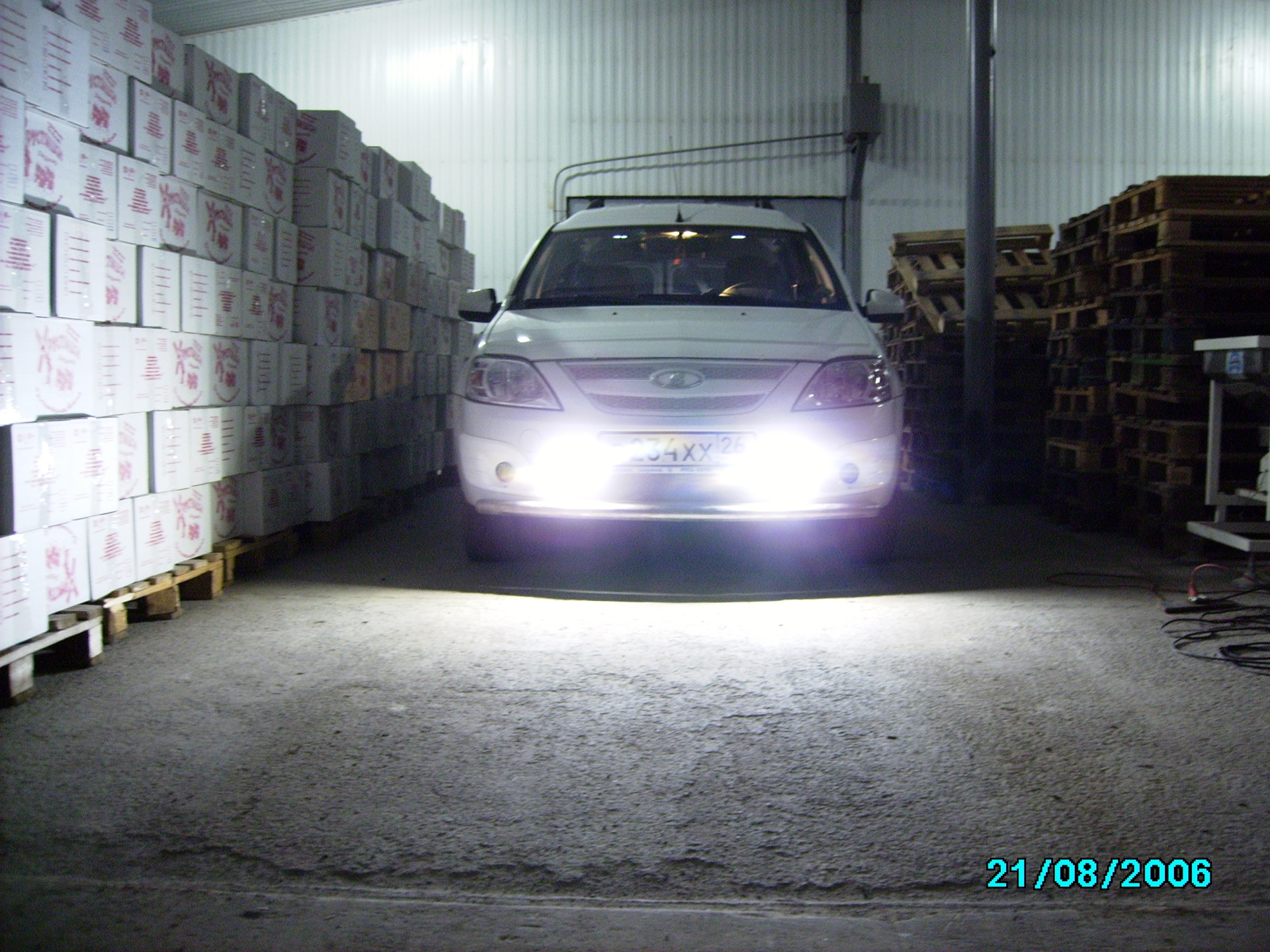

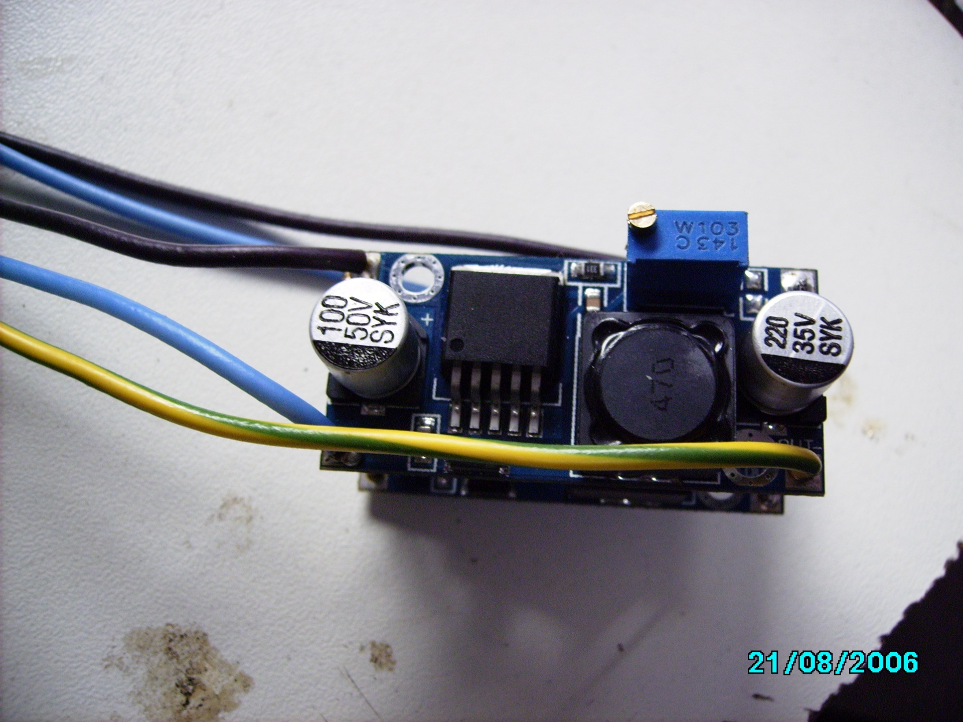

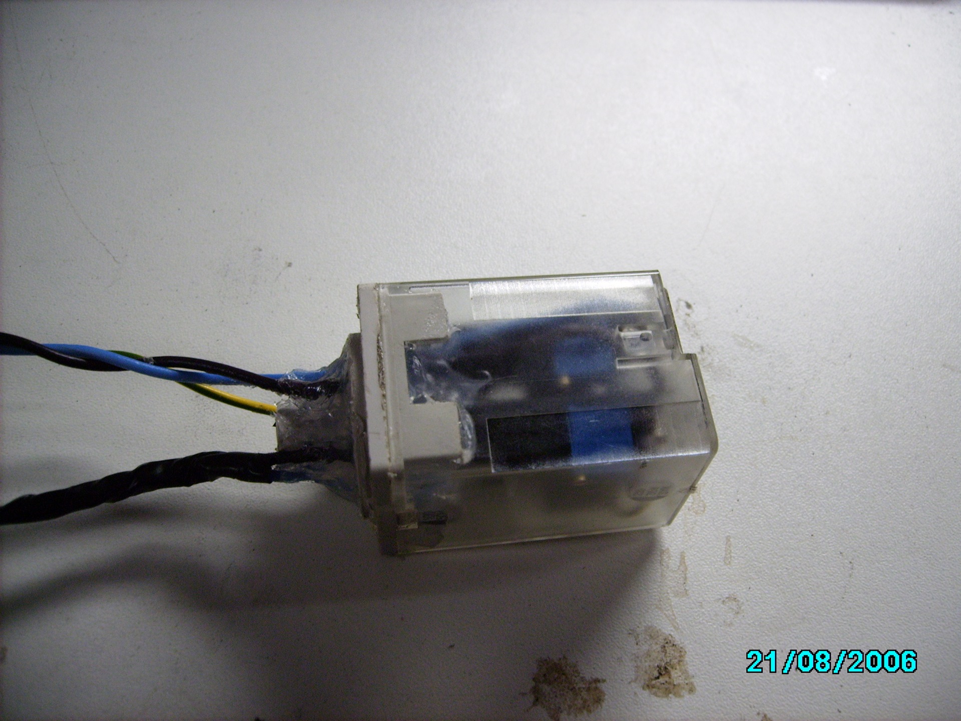

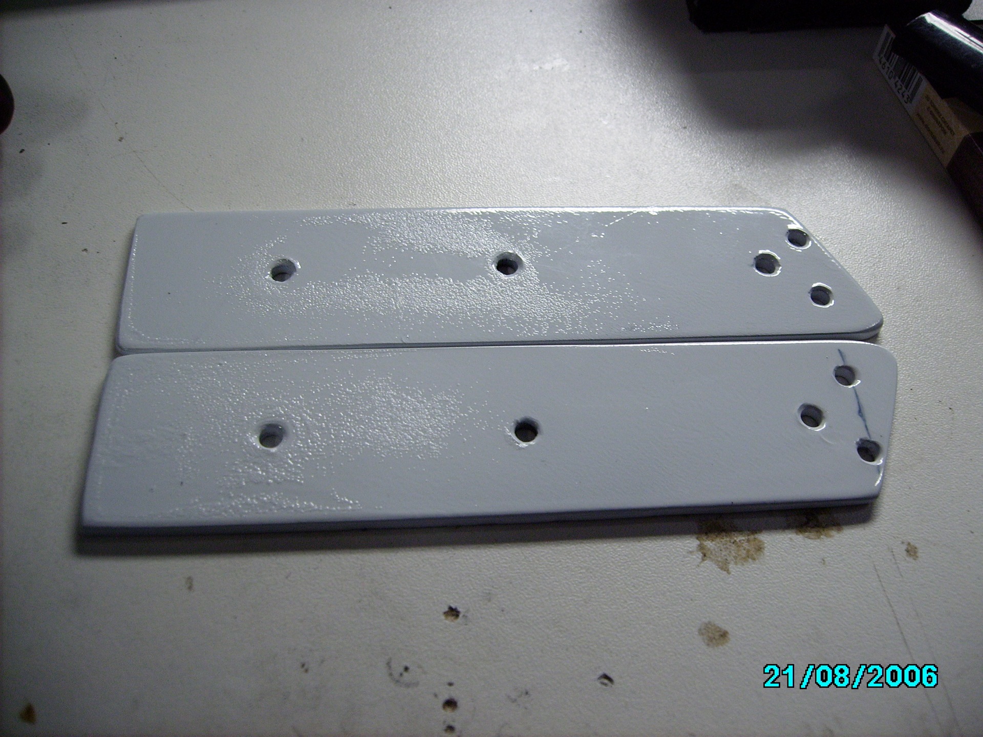

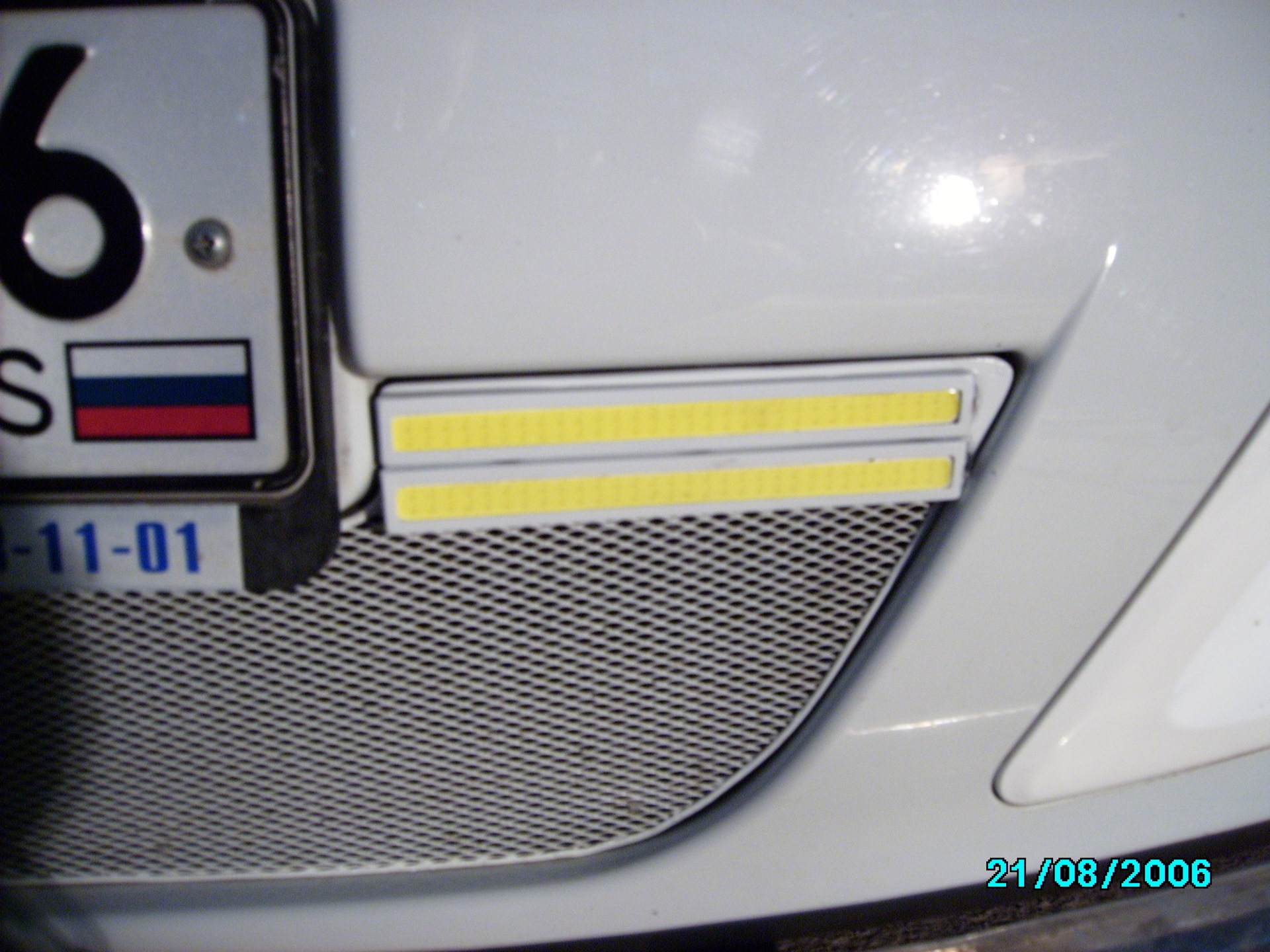

давно хотел поставить дхо. заказал на али четыре планки светодиодные и контроллер дхо. вырезал из пластика подложки.планки помазал силиконом и вставил обратно в корпуса.

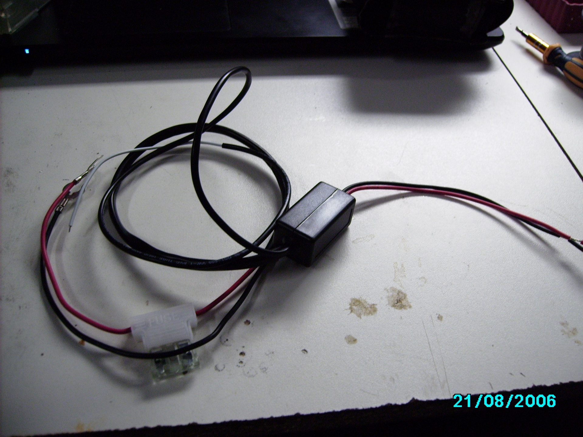

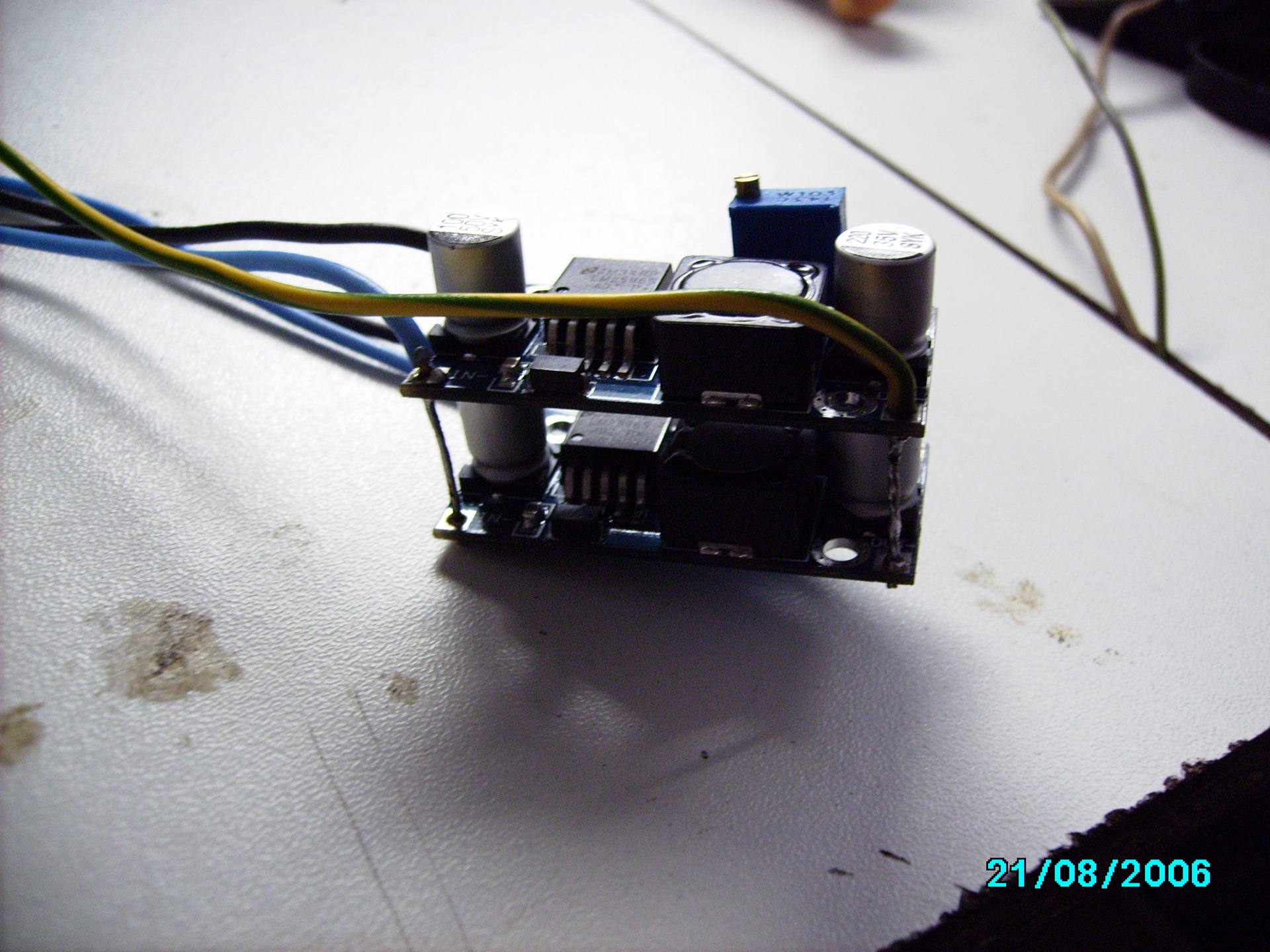

корпуса и подложки покрасил в цвет машины. подключил через контроллер дхо и через стабилизаторы. по одному стабу на две планки, настроил на 11,9вольт. светят вроде не плохо. посмотрим как будут работать.

без сильного колхоза самое удачное место на Ларгусе, чуть короче и было бы по ГОСТу. А если бампер под фарами просверлить еще зачетнее будет, меньше грязью закидывать светики.
как раз бампер трогать и не хочется, а диоды и так короткие 14см. есть еще 17см.
я орлиные глаза припас, но пока не дошли руки, почти также поставлю.
орлиный глаз я использовал для подсветки порогов и в зеркала врезал для освещения вокруг когда с охраны снимаешь.
Сорри, но ГОСТ а-ля колхоз. 😉
Поясню.
Не должно спереди авто быть установленных световых приборов ближе чем 60 см друг от друга. ГОСТ!
Подсказка: ширина гос. номера 52 см…
я это знаю, но пока не трогают и по другому ставить проблемно.

Название контроллера или ссылку на али .
вот такой: ru.aliexpress.com/item/12…r-On-Off/32448381355.html
