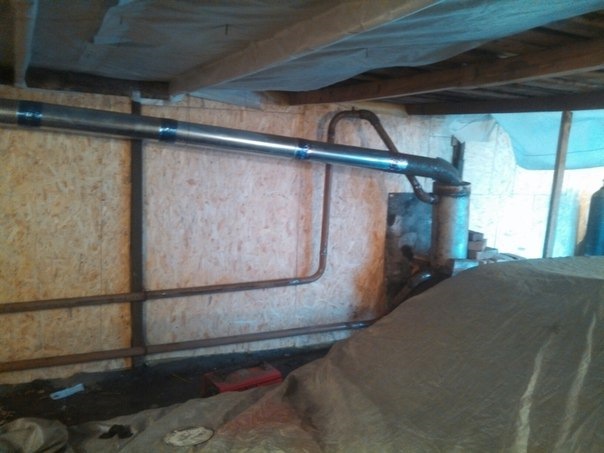

Сделал буржуйку с водяным контуром, думаю заливать тосол (бо вода не варик)
еще прийдеться вваривать насос, бо так наврядли будет работать
все поехал и в чермети прикупил, только не нашел дымоходные трубы(покупал в магазине) трубы обогрева дома были(уже радосно было, а то и так много денег ушло)
делал все по своему усмотрению, по росчетах ни чего не высчитывал все на глаз (думаю будет клас)
осталось купить тосола 80л, насос и можно топить))
почему сделал такую, та потомучто можно пол дерева вкинуть внутрь(ненадо эти щепки рубать, а кинул пинек на день хватит)
керпичи набросал для того что бы не терять тепло и было безопасней для себя, и в середину тоже немного набросал
сама буржуйка вышла 2700гр, дымоход 850гр, еще насос где то 1200гр и тосол 1000гр и по мелочи еще получиться гр 500

И еще — вместо тосола можна заливать соленую воду. Дешевле.
Насос можешь поискать на ОЛХ — недавно встречал б/у польские 400-450 грн.
Варил сам ? Неплохо.
По самой буржуйке — встречал старые твердотопливные котлы с прогорелым теплообменником. У нас например такие стоят 1000 — 1500 грн (если сдать в чермет выйдет 600 грн). Отрезают теплообменник и используют как водяную буржуйку. Плюс в качестве стали (котловая). Но так тоже неплохо — топка как у паровоза !
П.С Дымоход слишком близко к деревяной стене.
ну если еще найдешь скинь пожалуйста
Да сам варил, спасибо)
по другому не выходит сделать дымоход, пару раз протапливал норм все было, но думаю как насос поставлю то роскочегарить хорошо и если что как то защитыть от пожара, но думаю и так будет отлично, в старом гараже сделал буржуйку такую самую ток без водянки и тоже близко к дереву, уже 5 лет топлю тьфу тьфу все отлично)
Например насос olx.ua/obyavlenie/nasos-t….html#bc306e042d;promoted
А на стену — азбестоплиту, или хотя бы оцинковку (в идеале нержавейку) для отражения тепла.
