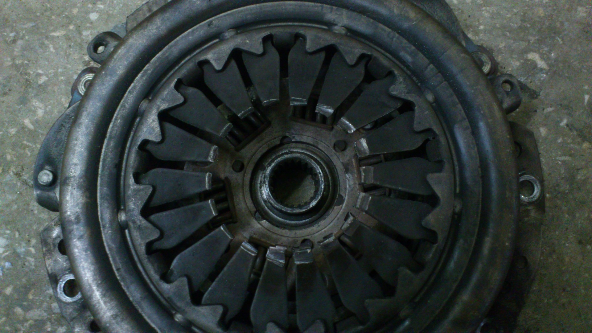

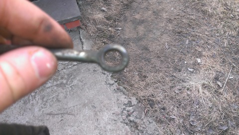

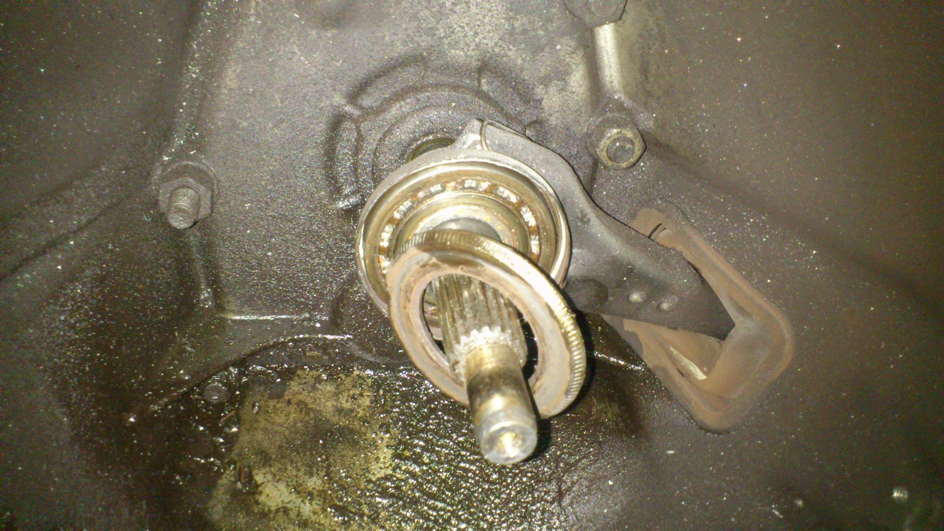

Вообщем два дня побуксовало сцепление, и прекрасным ранним утром провалилось… Я видел что ломает лепестки, рассыпается выжимной, стерается диск, и все это вместе, НО такого я не видел):
Естественно менять, но в планах была установка подрамника, пришлось чуть подождать…

я всегда крафт ставлю. а чтобы выжимной не ломался нужно чтобы зазор вилки был.и выжимной не крутился всегда а только при нажатии на педаль и будет гуд
