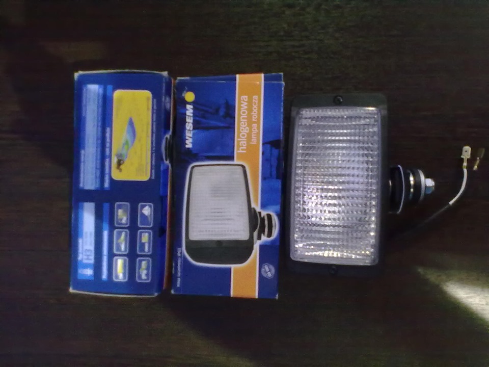

Были куплены фары рабочего света (фото ниже.) за 2600 пара 55Вт. Втюхивали мне правда и другие, где дешевле, где дороже, но с другими линзами. Рабочие линзы от ближнего и дальнего по мануалам отличаются тем, что по всей плоскости стекла линзы (распределённые квадратненькие увеличительные стекла выполняющие функции ровного распределения света по всей площади пятна.) Хуже или лучше зависит от производителя.

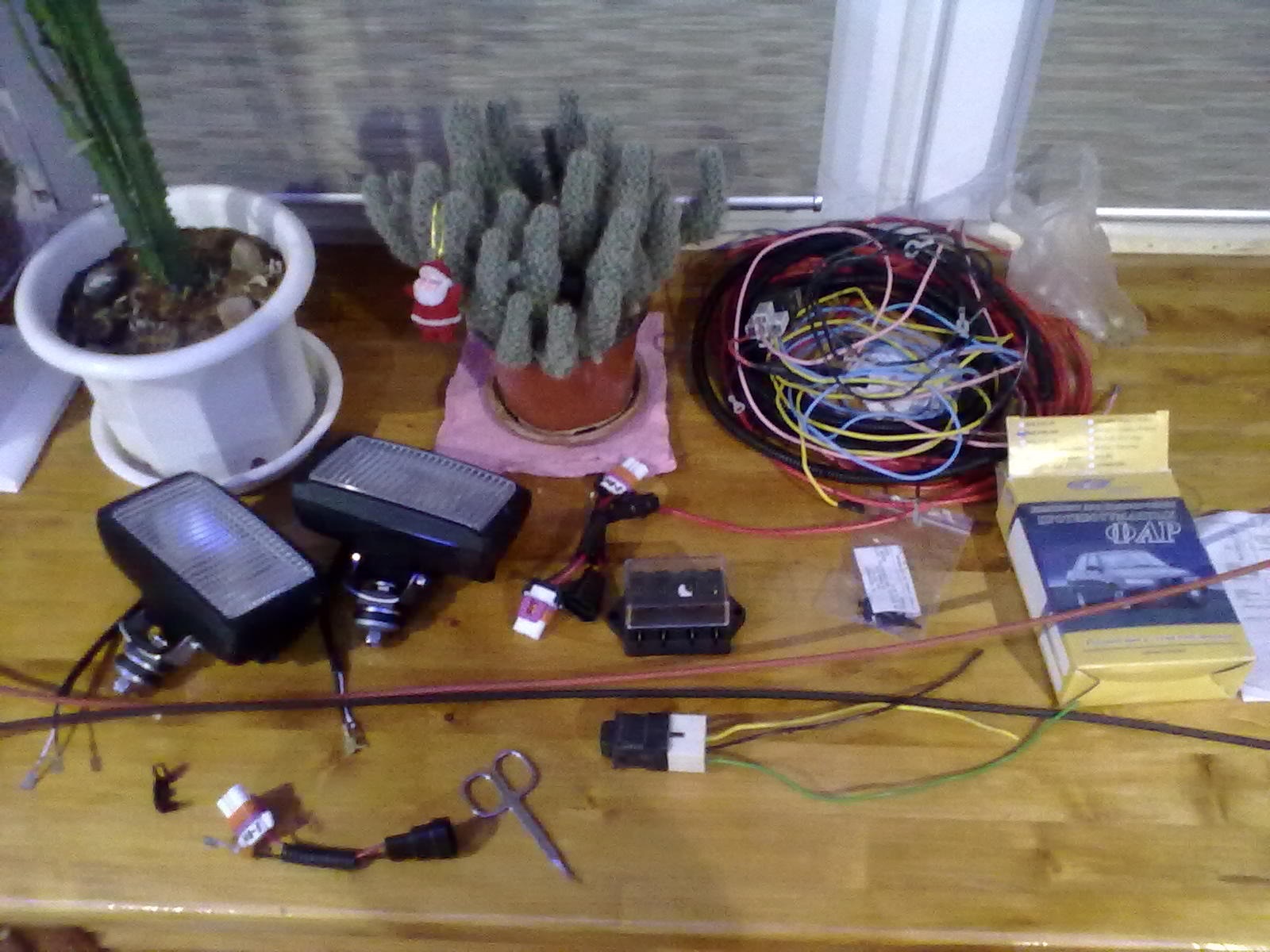

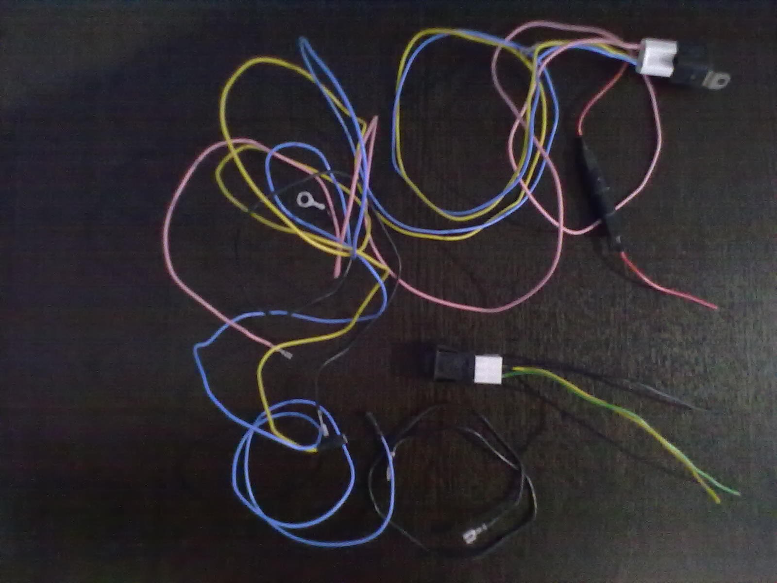

Далее в гараже нашёл готовый комплект для подключения противотуманок на ваз 2108-099 со схемой подключения. Я её имел))), смелости перерисовать для чёткости, и в облаке отобразил изменение конструкции. Провода там слабые, а по мануалу как бы выходит 55Вт*2=110Вт, это 9,8 А, и по таблице проводки автомобилей при 4х метрах меди 2,5мм.кв. сечение.
Так же, схемотично отобразил где все элементы будут располагаться на машине.
Сильно не смеяться))).

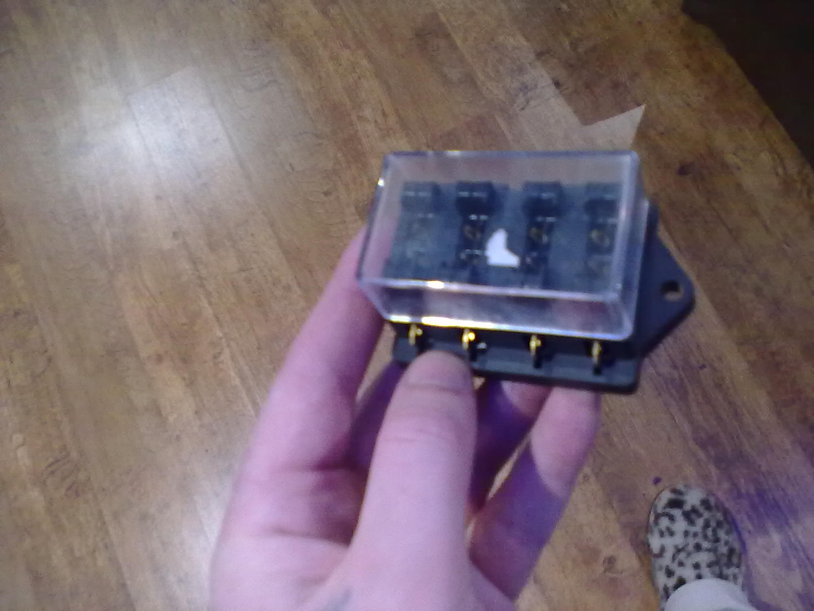

Ну и приблуда: влагостойкие контакты -90р. штука, провода 2,5мм.кв. -20р.м.п., термоусадка -20р.м.п., 4х контактный корпус предохранителей -190р.шт., клеммы -2р.шт.

У меня вопрос как правильно расчитать какой ставить предохранитель ( я все протинул и жду посылку с али)?
Для расчёта предохранителя я просто набрал в яндексе калькулятор Ватты в Амперы. То есть складываем какая мощьность в Ваттах будет приходится на провод. Допустим у меня 55Вт одна лампочка, а фар 2-е. 55*2=110. Переводим 110Вт при 12Вольт это 9,19А. Соответственно берём 10А. предохранитель. Общий предохранитель от АКБ нужно сложить общий Ампераж. Допустим у меня впереди на четыре лампы это 20А и сзади 2е лампы 10А. Общий предохранитель = 30А. По клипсам накладки лобового вот www.drive2.ru/l/9542138/
