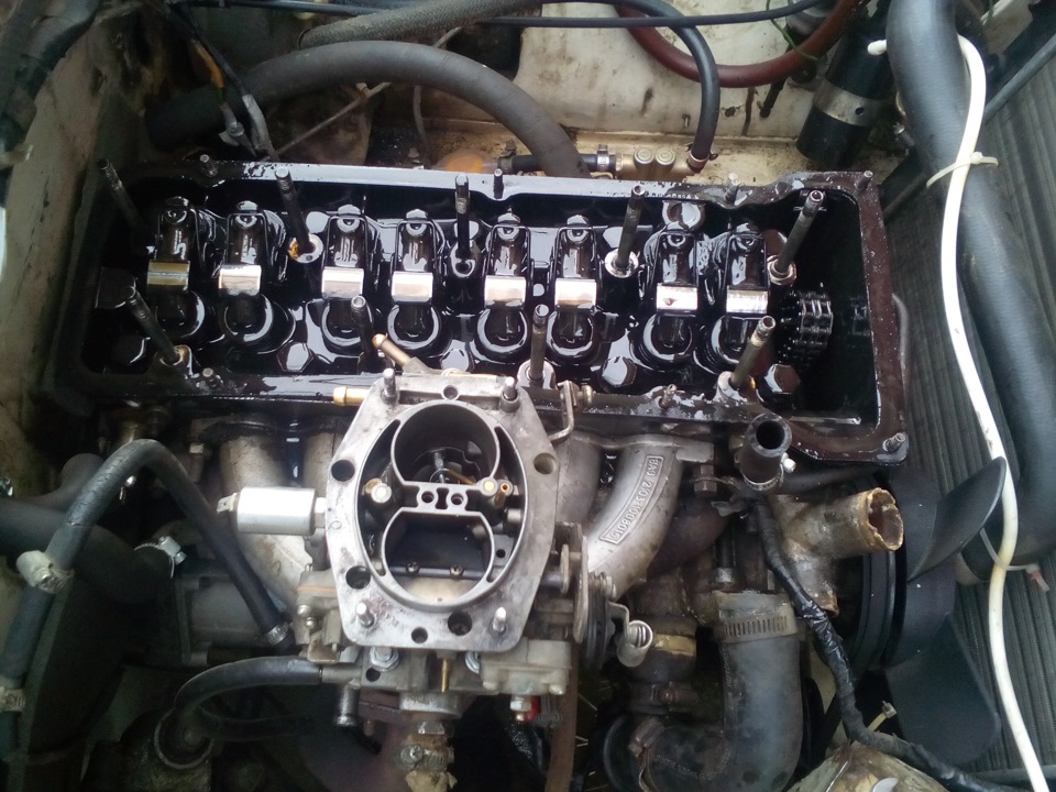

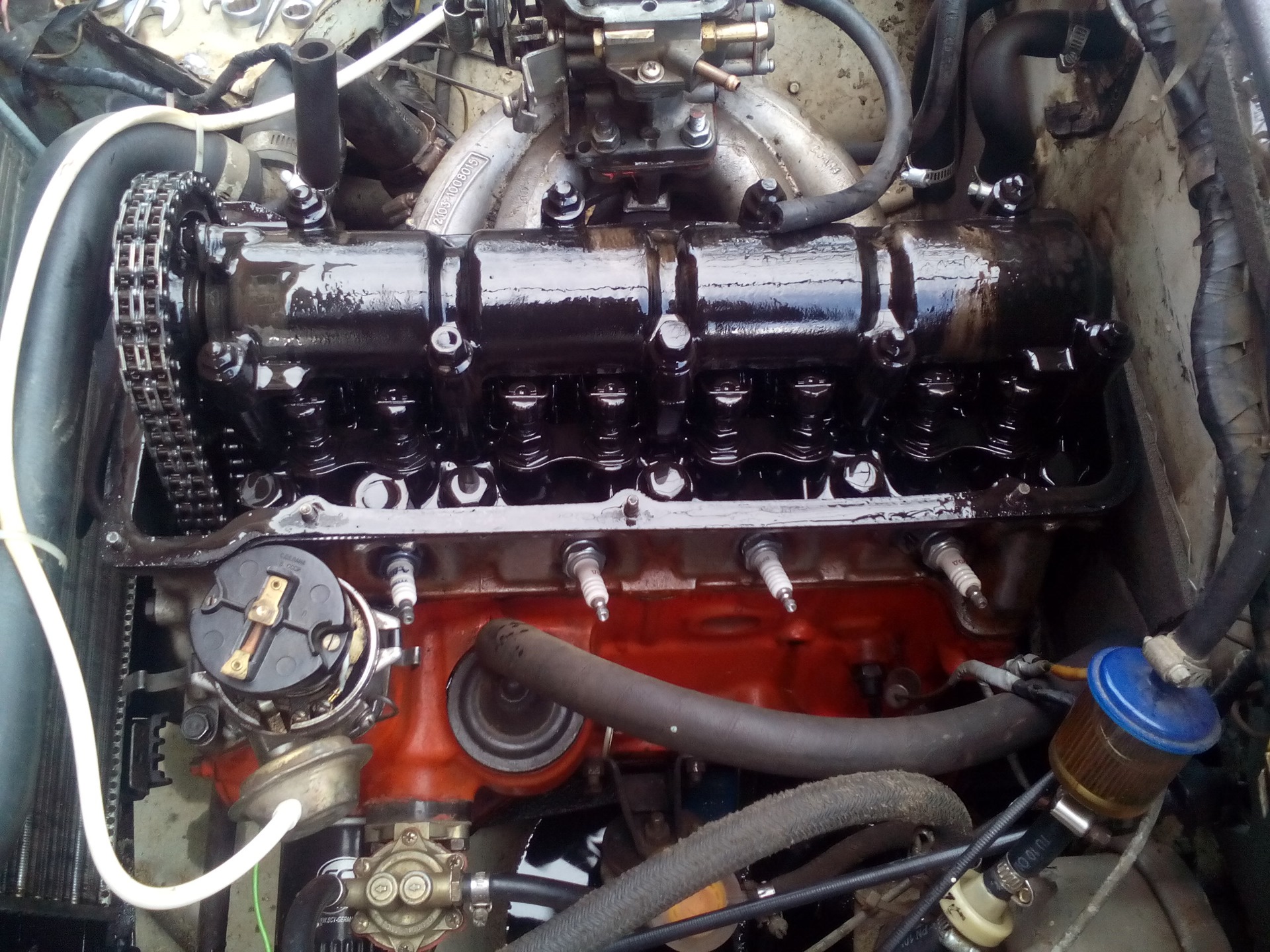

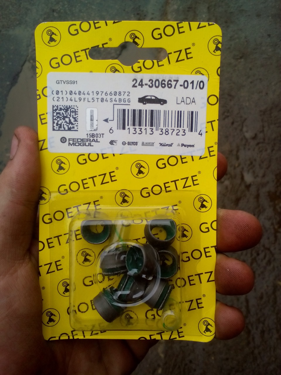

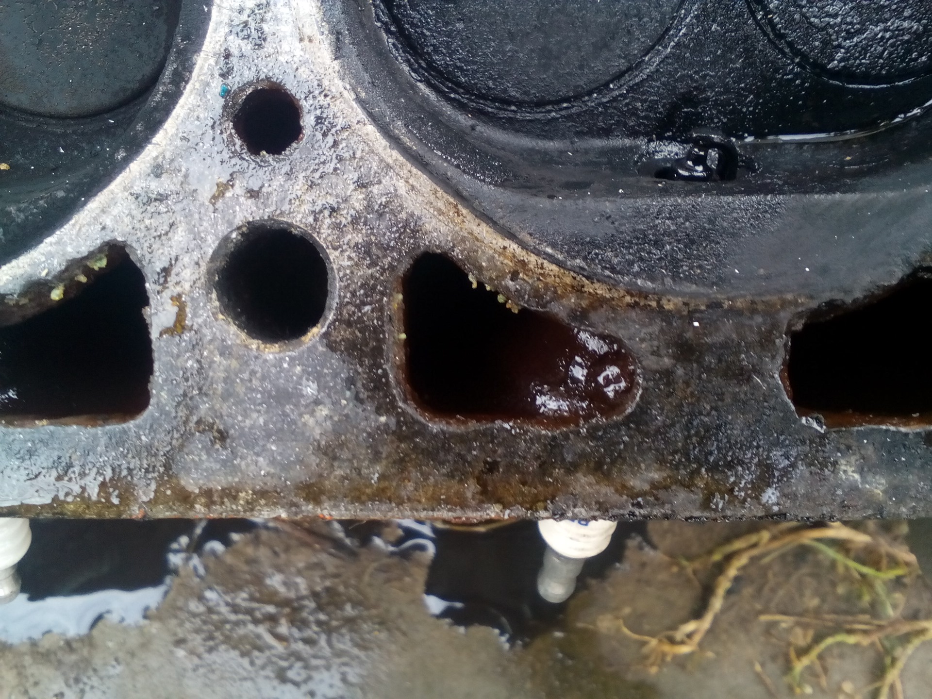

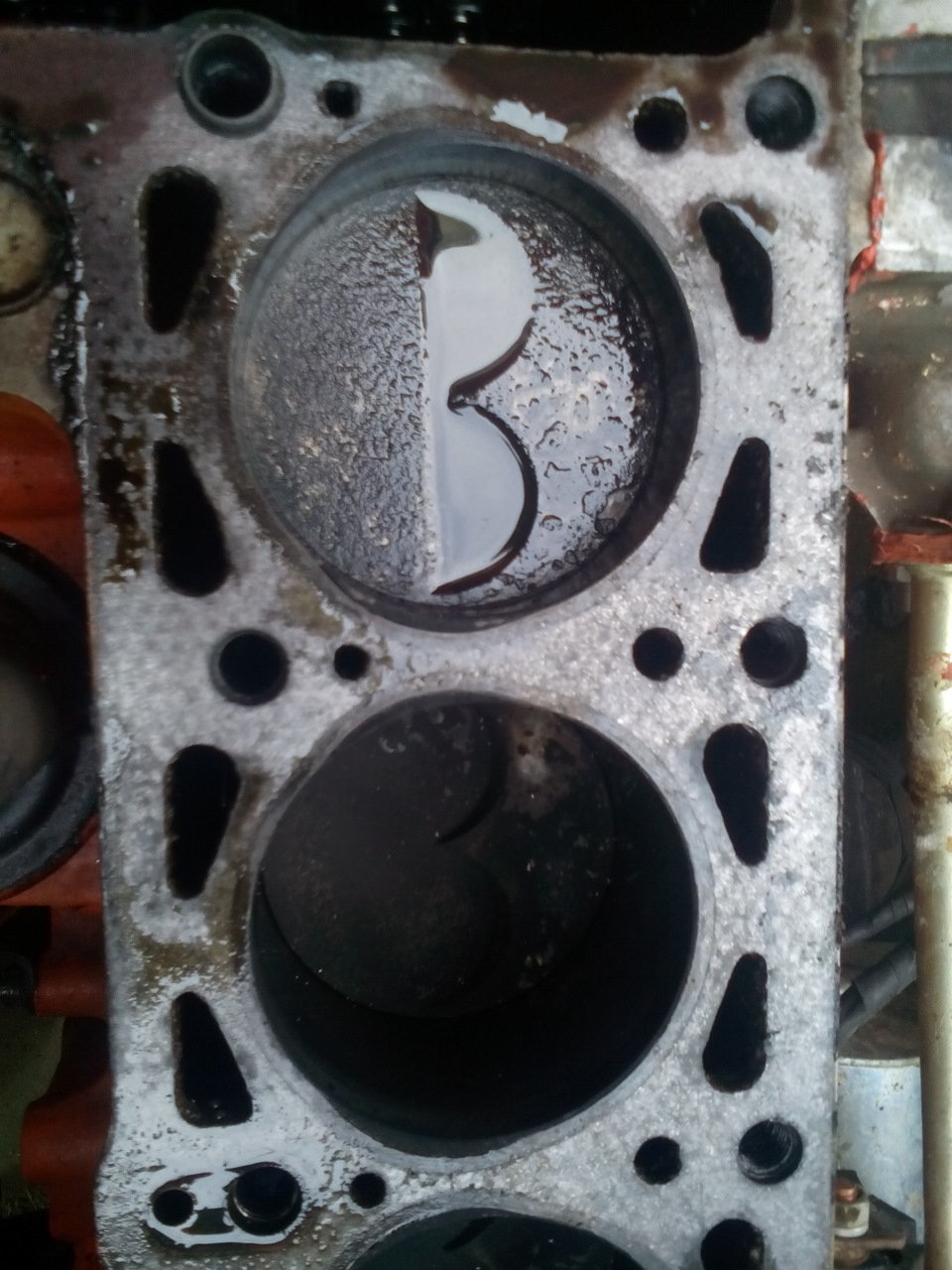

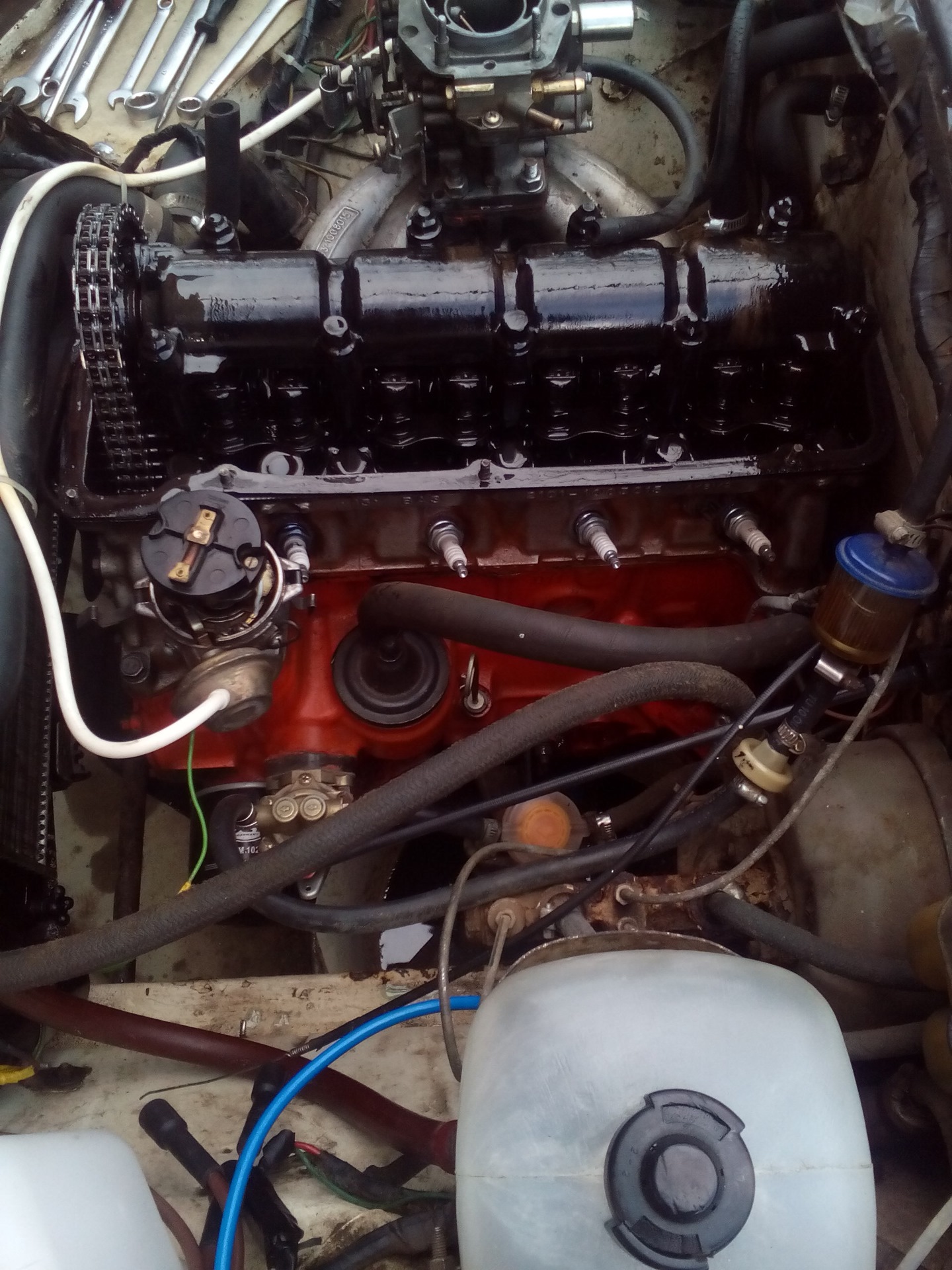

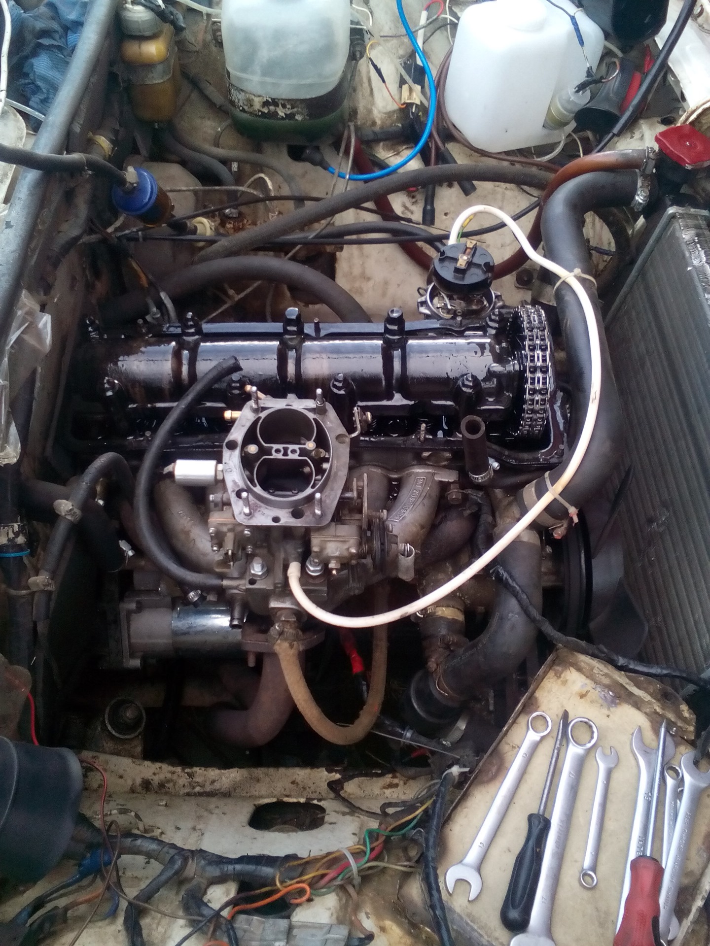

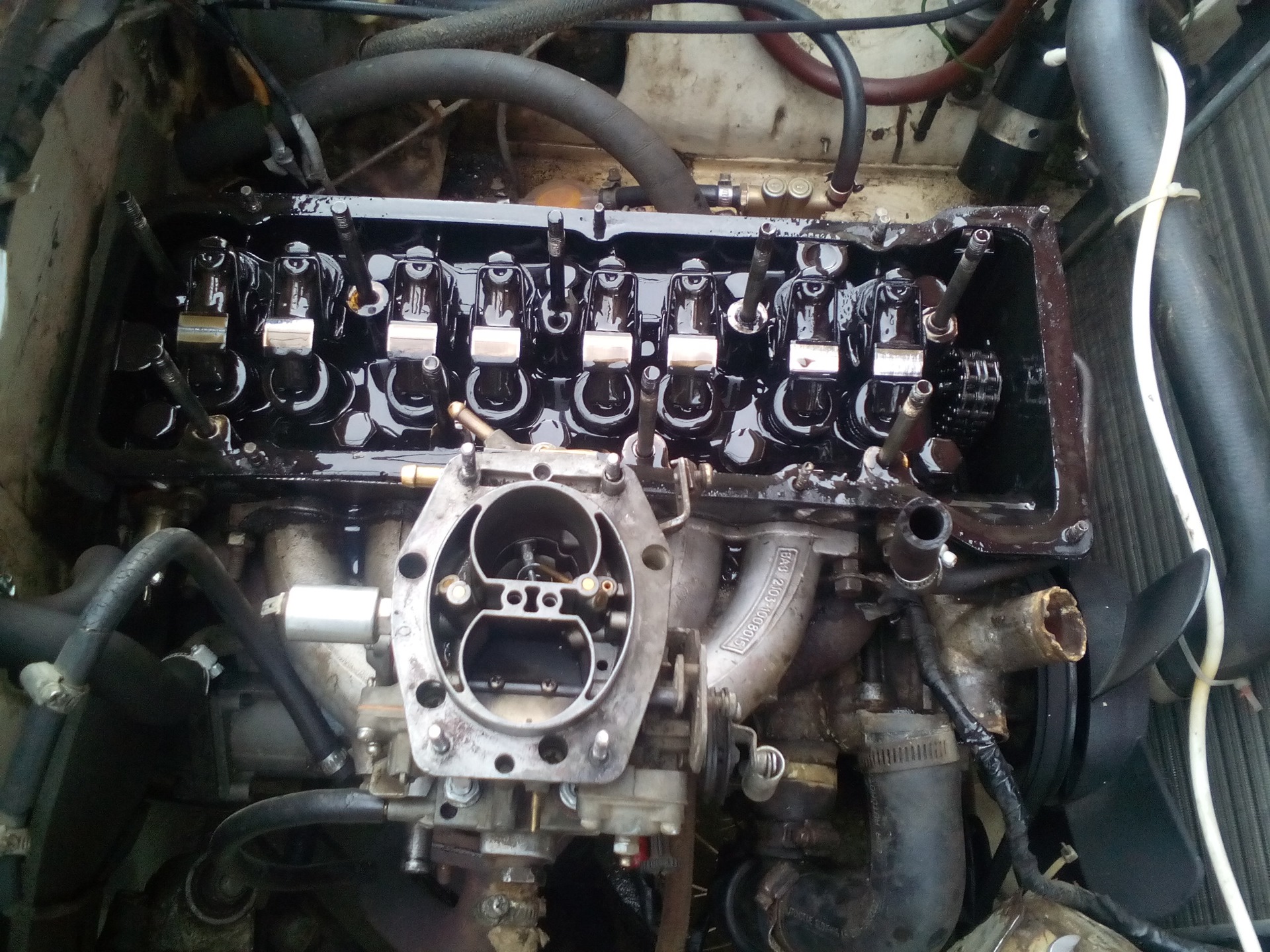

В салоні був запах тосола і був переважно дим, закидало весь час перший циліндер і машинка виходить їздила на трьох циліндрах зняв головку і побачив що перший циліндер весь в тосолі, спочатку думав що прогоріла прокладка, але там де отвір для того щоб проходив тосол зробилась виробка(буде видно на фото).Довелося міняти головку, в головці поміняв сальники клапанов, протер клапани.Поставив на авто завівся і поїхав, тепер нічого не смердить, і машина краще їде.
