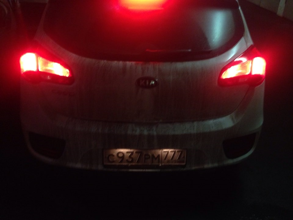

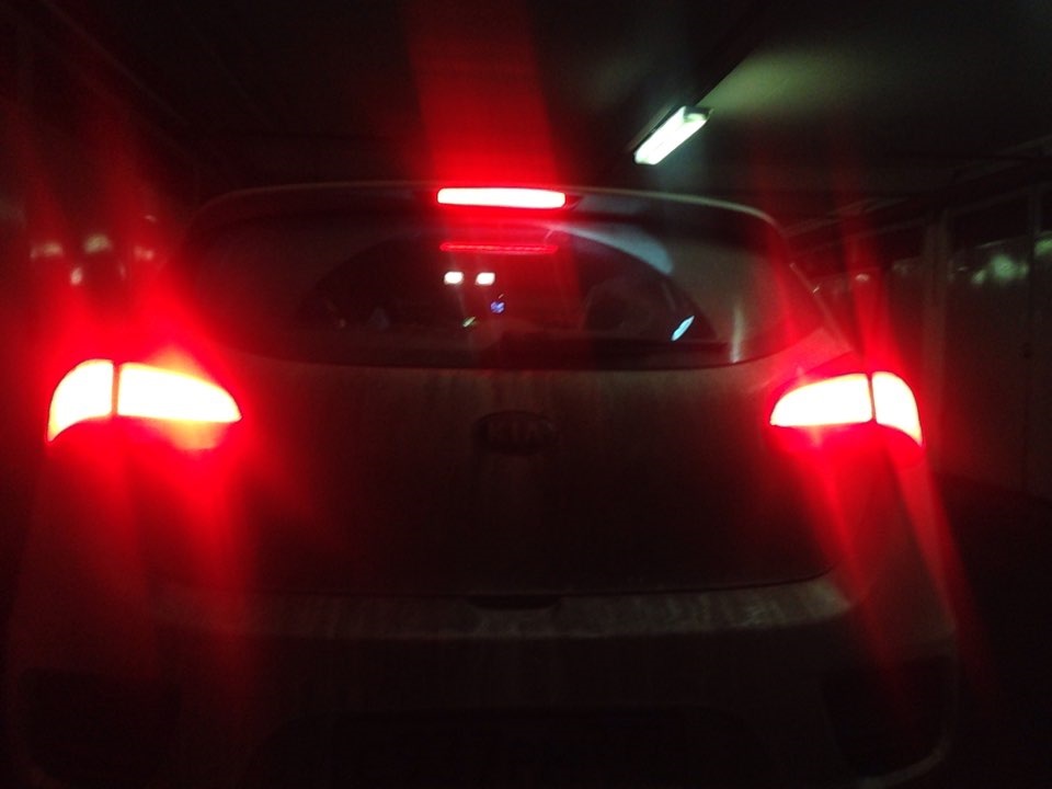

Насмотревшись на клубней, налиставшись борт журналов решил, тоже хочу чтобы при нажатии на тормоз горело все что только возможно.

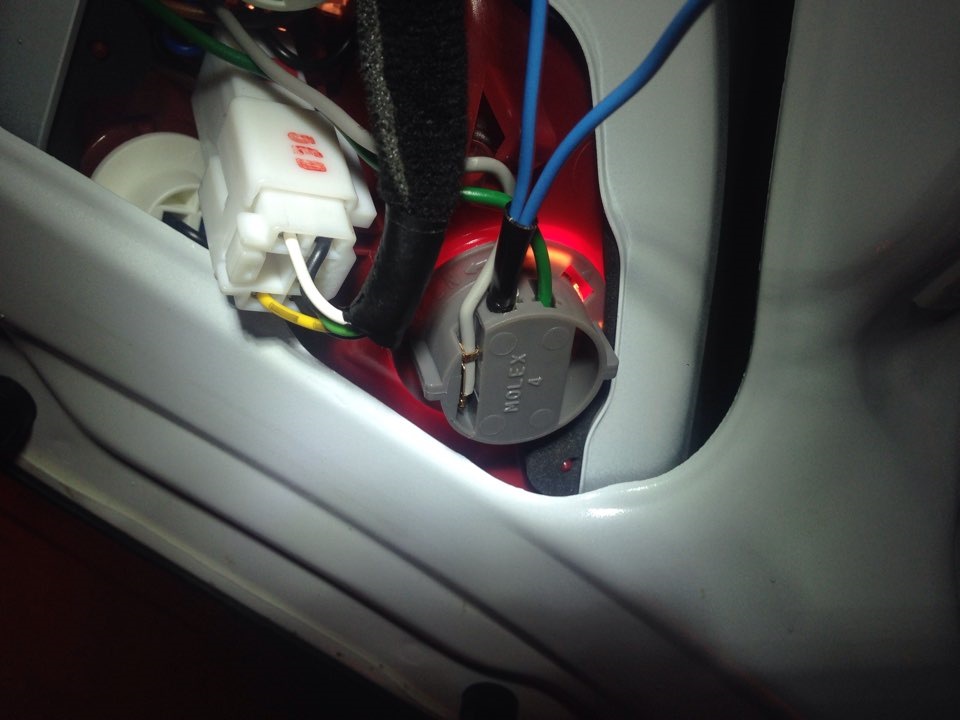

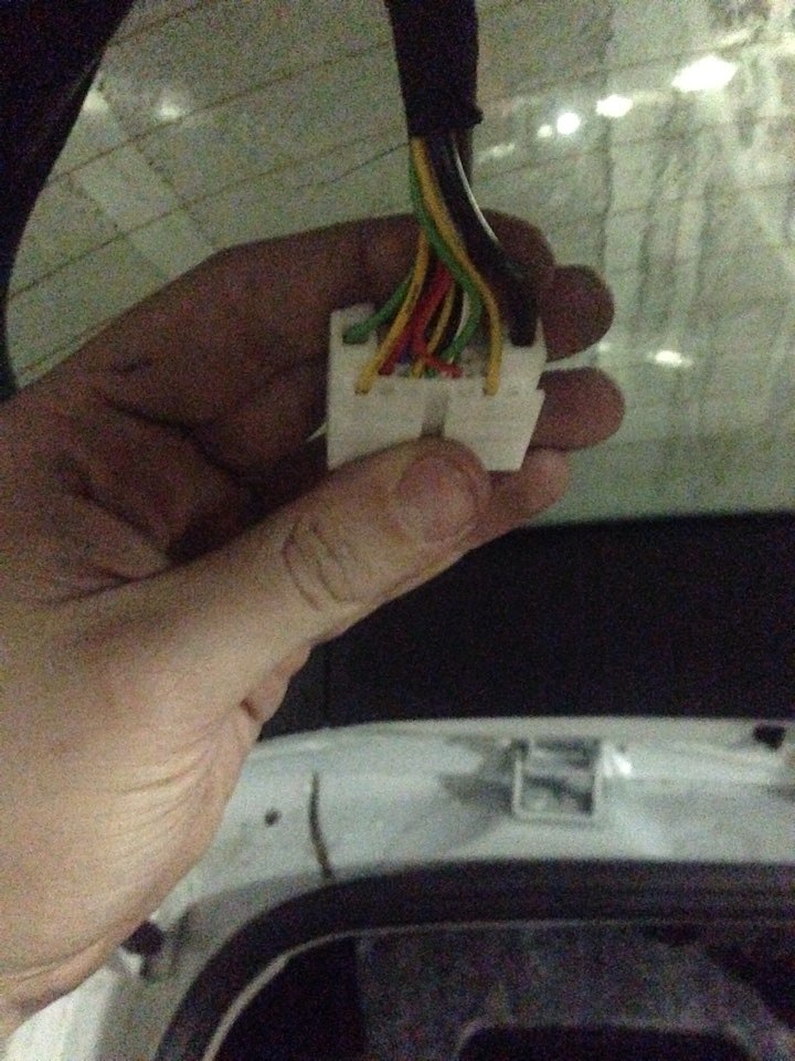

Как разбирать пластик описано почти у каждого, не будем на этом останавливаться. Проблема возникла почти сразу так как на колодке не оказалось серого шнура как у людей, прозвон ничего умного тоже не дал, в итоге решено подключать от стоп-сигнала.

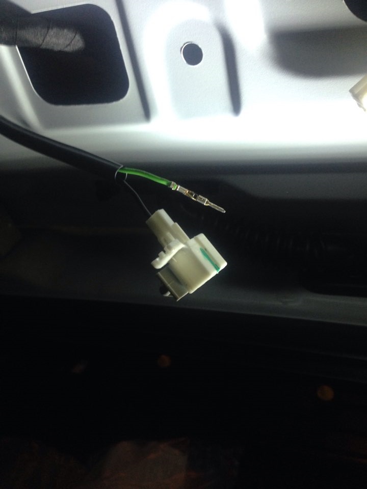

Прозвонив стоп сигнал нашел нужный нам зеленый провод. Предварительно поскреб я по сусекам мастерской, и нашел красивый проводок, клеммы и термоусадка и стяжки.
Как оказалось в моем случае каждую фару надо подключать отдельно а не обе за один раз.
О минусах такого подключения — теперь при необходимости снять фару, нужно отсоединять клеммы что добавляет чуть-чуть геморроя.

Кто тонировал задние фары, небыло ли проблем?читал у кого то в БЖ что подплавился пластик на фарах… теперь в раздумьях тонировать или нет…
Комментарии 7
Идея хорошая ) Но колхоз чуток…
Фары тонировали с другом где то год назад, также стопы сделаны, на задний ход диоды поставил…фары нормальные)))
Уехал в командировку, тоже думал о таком решении, как вернусь как раз буду пробовать)
