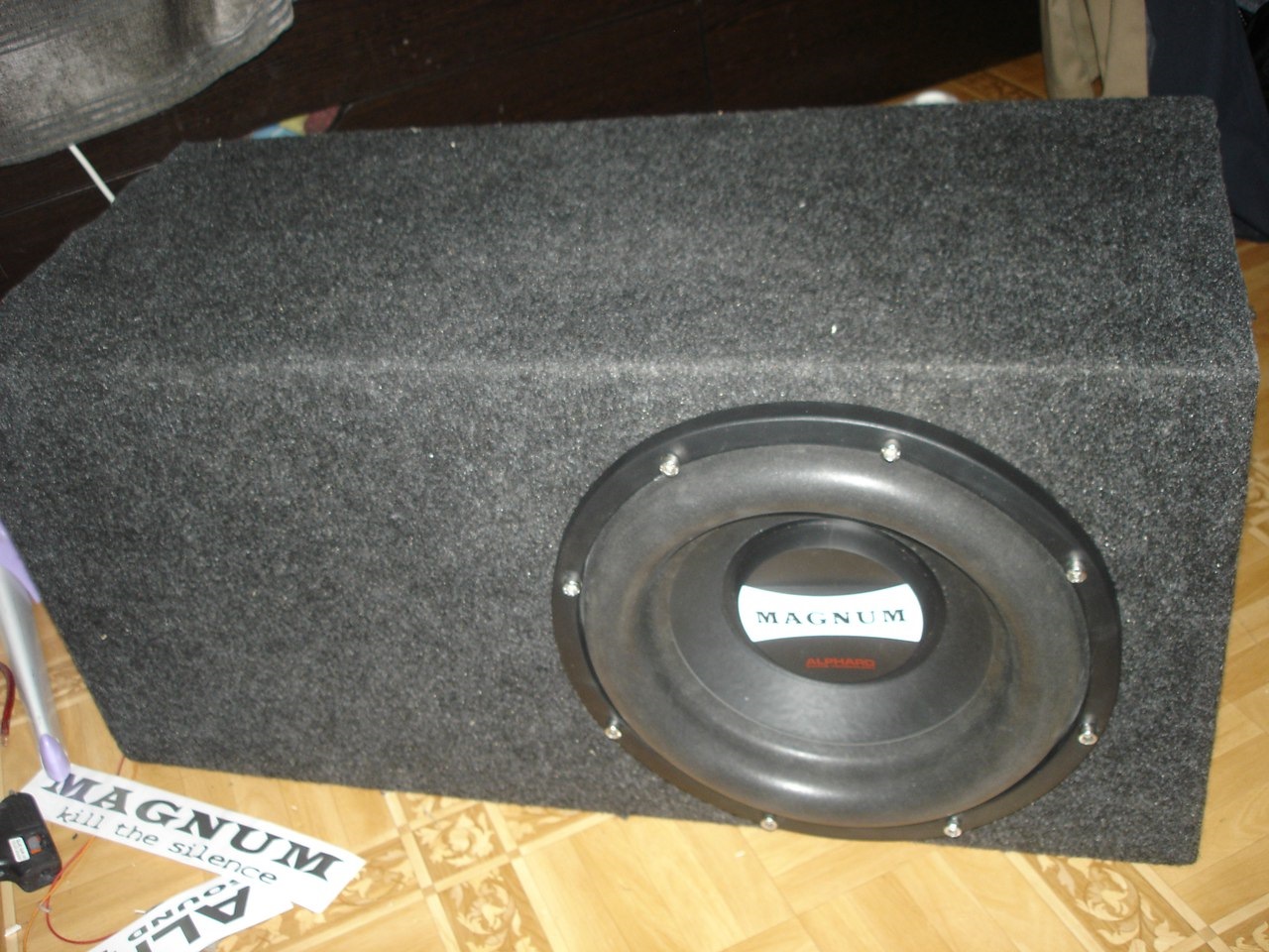

Короче довел короб до ума, обтянул самоклеящимся карпетом, воткнул клейммик и моднючие саморезы для динамика и трубу кстати длина трубы 62см если кому нужно .
В целом саб получился хорошим по ощущением короб с трубой играет боле мягкий-объемнее что ли.Но валит или нет пока не могу сказать т.к динамик в разминочном режиме играет .

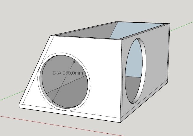

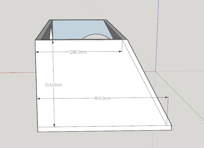

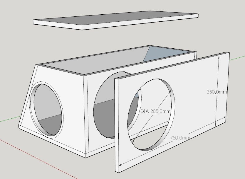

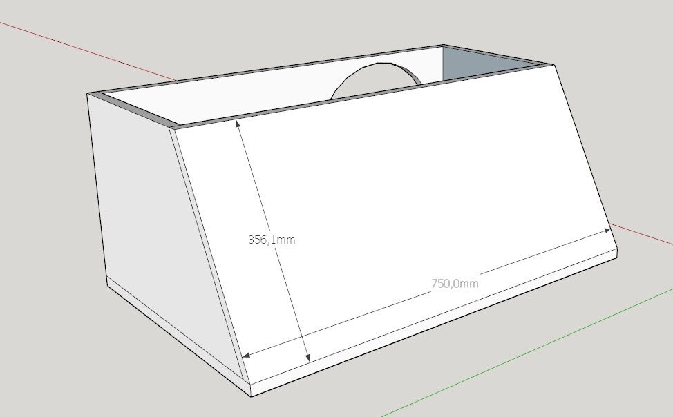

Ну и ладно, хватайте халявный чертеж короба для Magnum m12 d4
