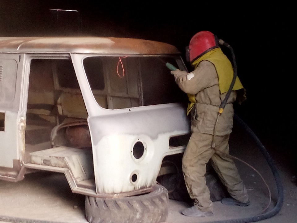

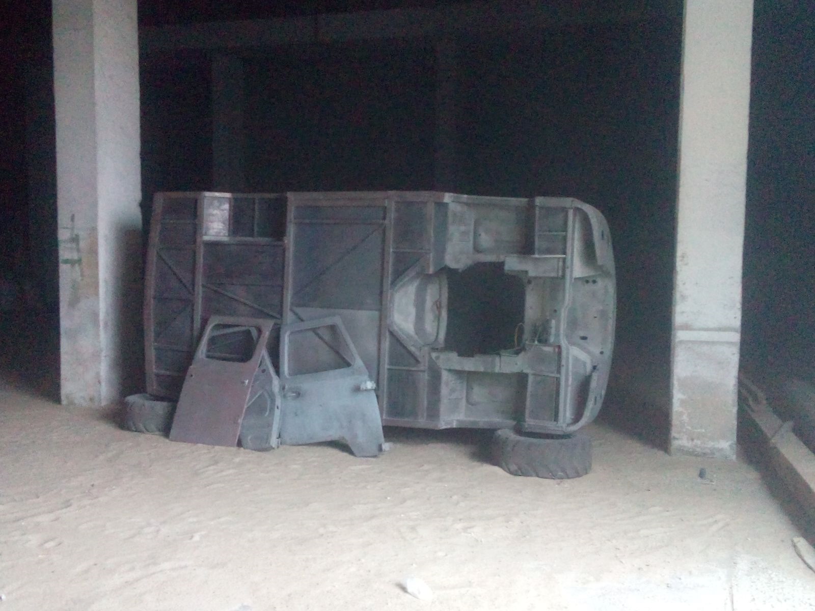

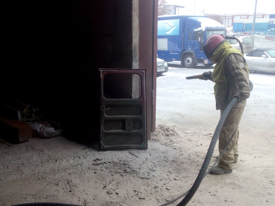

Вот наконец то нашлось время перевезти своего батона для пескоструйки рамы и кузова, за одно снял двигатель коробас и РК. Все это помыли, теперь блястит)))

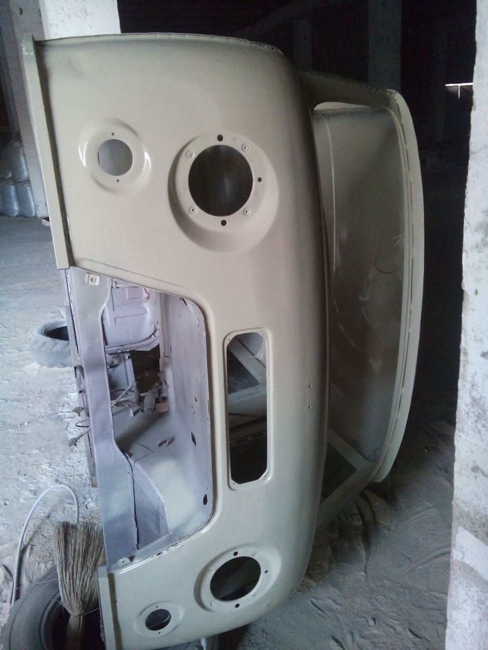

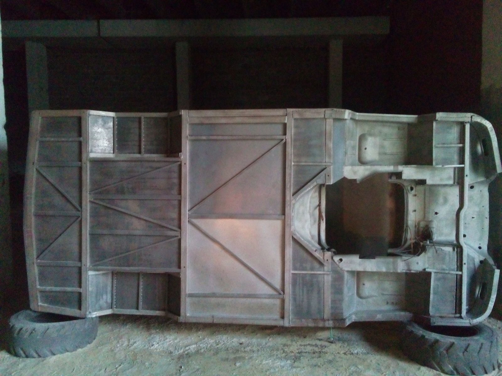

После пескоструйки немного повело метал от нагрева, но не значительно и тем более будет обшиваться, так что не страшно. Растроило появление новых сквозных дыр, а особенно в местах водосливов задней части крыши. Ничего страшного, сварка все стерпит!

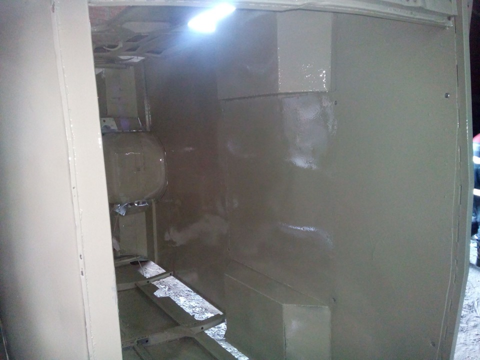

Грунтанул не качественно, это для транспортировки, а то мгновенно ржавчиной покрылся бы, в ходе латания новых дыр будет еще не раз грунтоваться. Грунтовка финская охрененная, но ванючая!

Вообще круто. Только рессоры зачем?
рессоры сбил чешую и все. Их разбирать буду и отстукивать, потом смазывать и собирать!
