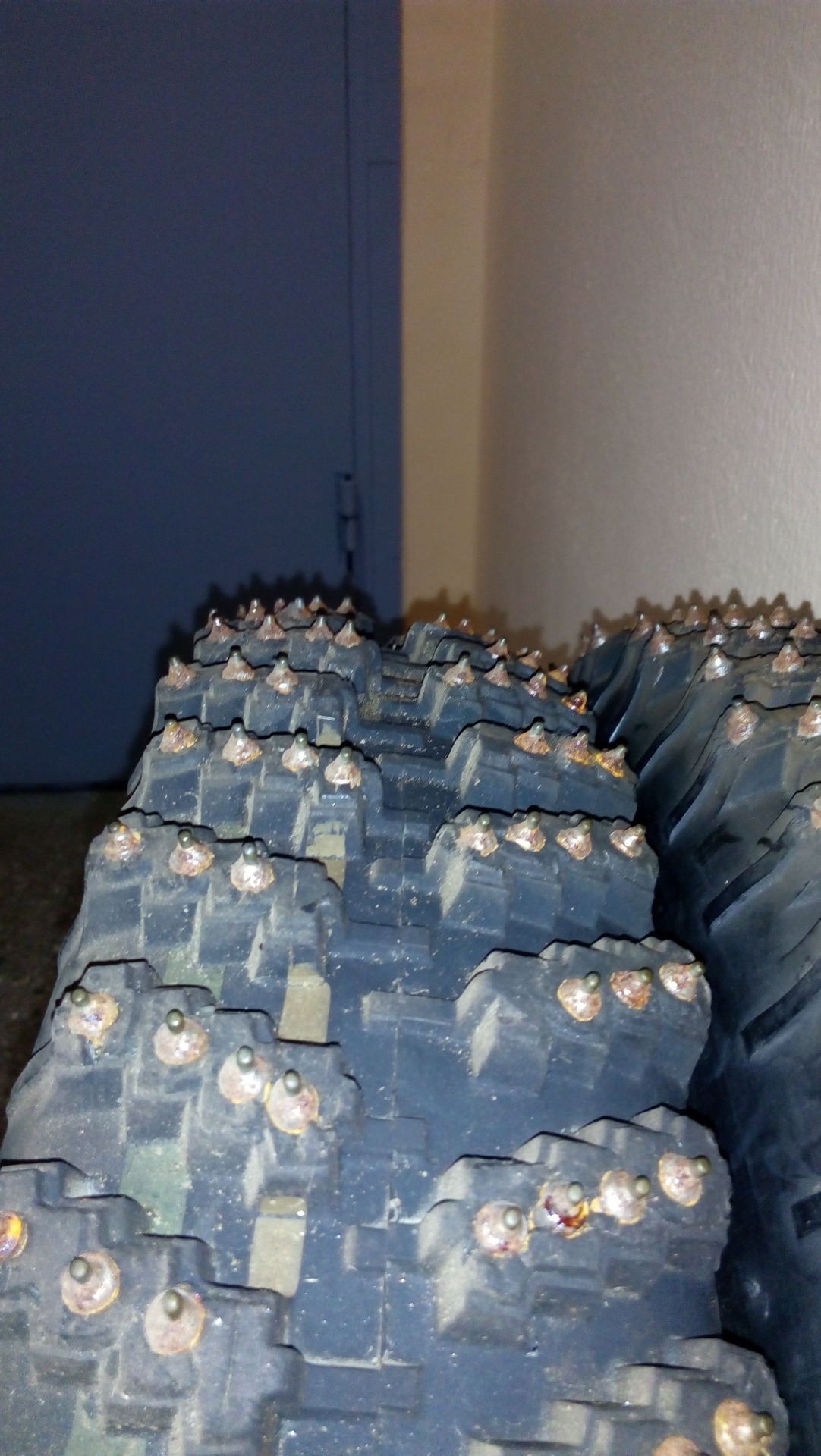

Вот как выглядит теперь Дмак он стоял спереди.
Вот так выглядит мишлен, он стоял сзади и не изменился.

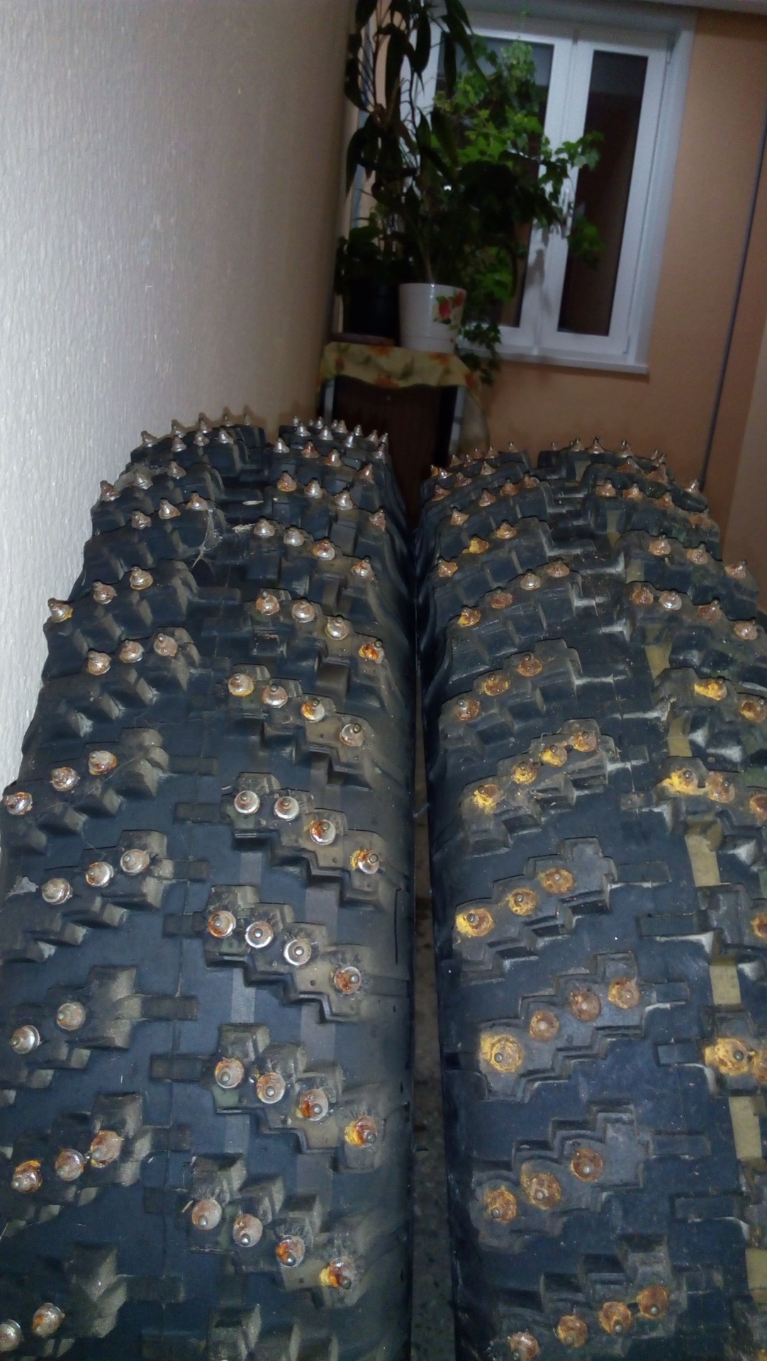

В итоге у знакомых гонщиков купил пару раритетных Лаппи.
Понятно что им много лет и на них уже не мало ездили. Но в нынешнем рынке это вменяемый вариант.
Они были куплены за 15000р, на мой взгляд нормальная цена.
Они явно больше по профилю, я это сразу заметил. Подумал еще — круто у меня будет возможность маневра если вдруг Пено будет совсем быстрое, то поставлю их для увеличения максималки.

Во-первых в динамике будет огромная потеря, а во вторых когда мы собрали колесо и я его взял в руки оказалось, что весят эти колеса, которые к тому же пришлось собрать на камерах как чугунный мост в сравнении с тем же мишленом и даже с Дмаком.
Поэтому в комплексе от таких колес будет больше потерь.
Однако наша ситуация такова, что если после первой секции Дмак потеряет столько же шипов как и после гонки в Иваноно, то на вторую секцию он будет просто непригоден!
Поэтому стартовать будем на ДМАК/Мишлен, а вторую секцию потестим резину старой финской закалки)
До этого я ездил только на БР мишлене и Дмаке… теперь вот в опыт запишу и лаппи)

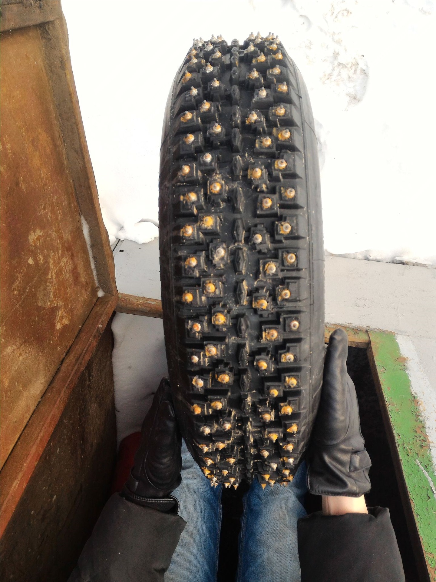

А ремонтные шипы не пробовал втыкать, сейчас эта услуга довольно распространенная. Хотя боевой шип еще надо поискать, но так и цена вопроса сильно дешевле нового колеса.
шашки раздроконенные держать оно не будет
Они же на ремонтные втулки сажают+клей, вроде как величина раздраконенности не очень влияет, если конечно ламели не порваны в хлам. Там вроде как только по величине износа протектора ограничения есть. Ну а в целом хозяин барин)
ничего там не посадиш, когда с шипом пол шашки вылетает
Это и ежу понятно, но на фото более 50% дыр еще пригодны
А такой шип на востановление не используете?

Судя по фото, на Lappi, твердосплавная сердцевина шипа уже порядком закруглена, что может сильно сказаться на зацепе, особенно если морозец приударит. Посоветую алмазным кругом торец подточить, чтобы ребро по окружности острым стало.
на 300 шипах каждого колеса?)) не это уже выше моего пониманя
Да, на всех! на самом деле, это не так и долго, зато эффект сильнейший
