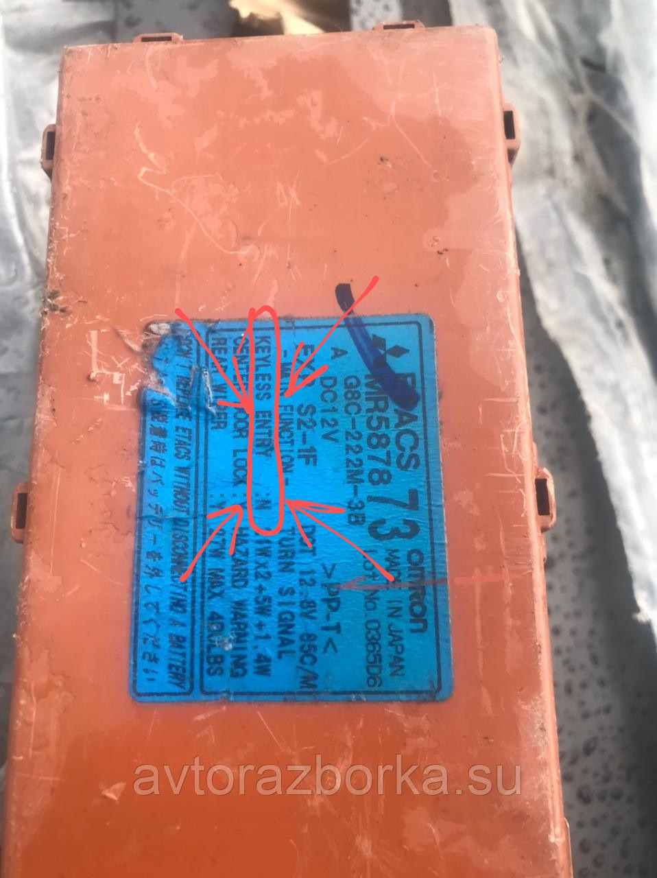

Скажи пожалуйста, я поменял блок етакс поставил скорее всего от 1,6 европейца, родной после короткого замыкания пришел в негодность! после замены блока етакс центральный замок не реагирует на нажатие кнопок на ключе, поможет данная процедура? или может еще какие нибудь танцы с бубном нужны?
вроде в 1.6 нет безключевого доступа. надо вскрыть етакс. и если у него есть рамка на ножках как на втором фото. значит можно сделать. если нету то не поможет данная процедура. а что с родным приключилось? небось вежливую подсветку спалил?)))
Да именно, кривыми руками полез, замкнул. аварийка стала в постоянку моргать, задние птф горели без ключа и цз.не работал. вот я перепугался тогда))) отделался 1000 руб, 500руб электрику и 500 руб етакс )))) мне электрик и сказал что надо ключ как то обучить. я долго искал как это сделать и вот у тебя что.то похожее))
да, это именно то что ты ищешь.)))) но если на етаксе будет стоять буква N напротив надписи KEY LESS ENTRY
значит надо другой етакс. где будет буква Y напротив этой надписи.
Спасибо за совет, полезу завтра смотреть что там написано, на фото у тебя не вижу такой надписи на нем, она где то со стороны контактов?
у меня етакс от лансера для внутреннего рынка японии. он с ключа с кнопками еще стекла поднимает, зеркала складывает и люк закрывает))))
Понял, там типо небольшой перечень. а Y и N это есть или нет данного пункта! Если не секрет какая цена твоего етакса?
на правильный путь встал.))

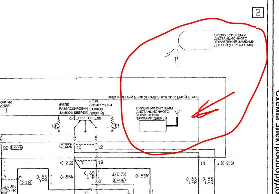

И внутри у него такая металическая рамочка почти в размер платы. и с чего ты взял что это антенна?
Потому что так и есть глянь на второе фото. В етаксах без поддержки безключевого доступа ее нет.
безключевой доступ ))))) насмешил ! Мне пофиг что на фото, ты на схеме покажи что эта антенна.
www.forum.lancer-club.ru/…7728a478&showtopic=211114
на 2 литровых тоже цз с ключа но этого нет.
есть
m220
даже по твоей ссылке: отчего этакс от 2.0 выше стоит чем от 1.6?

В отчете на который ты ссылку дал на фото антенна с обратной тороны)

А вот и схема)

есть! могу дать подробное фото, так как лежит дома запасной блок.
откуда такие сомнения?))
Тоже так думал сперва, но не нашел контакта как эта приблуда конктится и выполняет роль штатной антенны .Просто хотел использовать обогрев заднего стекла в виде доп. антенны, но не нашел куда его приделать.

если есть потверждение что это антенна, то я бы был бы рад, а то надоело плотно к машине подходить.
