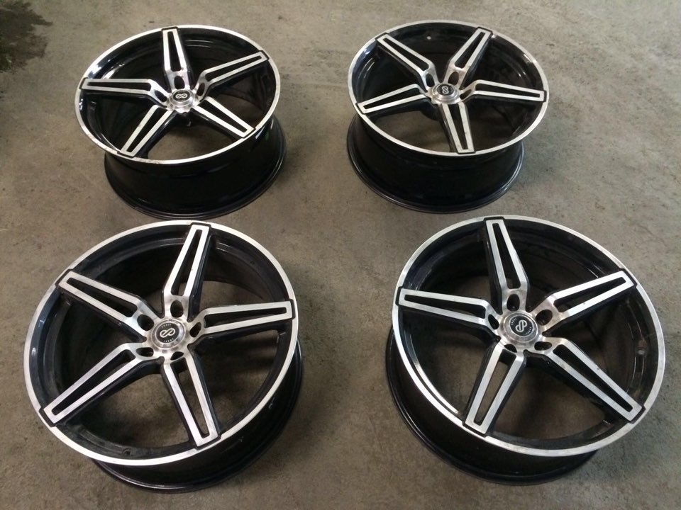

Вот такие вот колесики выбрал на лето. По шинам вопрос открытый. Сначала были другие варианты, но все ширина 9j и вылет 30-35. Все в один голос сказали будет тереть арки если пружины поставишь -30, а без них ставить R20 даже не думал. В итоге параметры R20 et40, 8,5j, диски под покраску скоро поедут в Москву, по поводу цвета позже как покрасят. Пружины -30 должны прийти уже на следующей недели.

Скажи — ты когда 2 чел сзади посадишь шины не трутся по крыльям с такими широкими дисками?
Нет, даже 3 сажал) запас был, я еще проставки по 6мм поставил

Да нет конечно) люди 35 вылет и 9j ставят и говорят не трет, если не занижать. От 50 до 38 вылета с шириной до 8j проблем точно никаких не будет
Я диски хочу R19 114,3*5 ширина 8,5 ет 40? Что скажешь? Вот только какую резину на них тоже еще не знаю! Боюсь что 2 взрослых сядут сзади и на скорости на плавных горках может цеплять.
так, еще раз, какие параметры должны быть у дисков и резины, чтобы не терли арки? проставки ставить не хочу, и занижать не собираюсь
Если занижать не будешь, думаю и 35 вылет будет нормально. У меня 40 и есть запас небольшой.
Привет ) Откуда диски ? тоже приглянулись
Привет, через авито нашёл. Enkei sh49

Прикольные диски!
Спасибо!)
На вид слишком слабые, нет твердой опоры у спиц к ободу
Опора нормальная, из-за расцветки так кажется
Возможно, выбор твой и главное тебе нравится

Хорошие диски
Спасибо)

Куда красить отдаёте? В колорику?
Да, к ним

А что за диски то хоть и цену бы интересно узнать ?
Enkei SH49

Зачем красить, хороший цвет
Неее, не мой вариант)
245\35\20 и -30 и ничего тереть не будет
Размер то точно будет 245/35 R20, с маркой шин не определился
