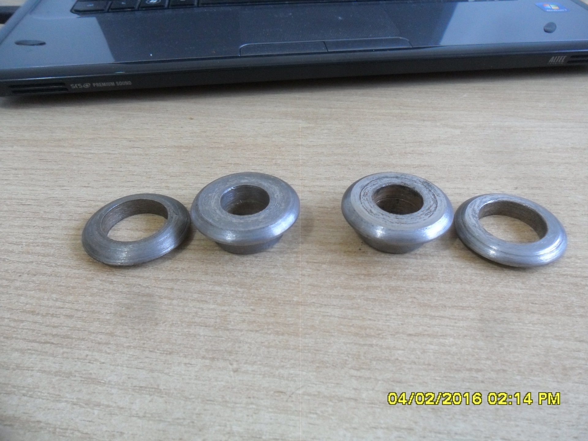

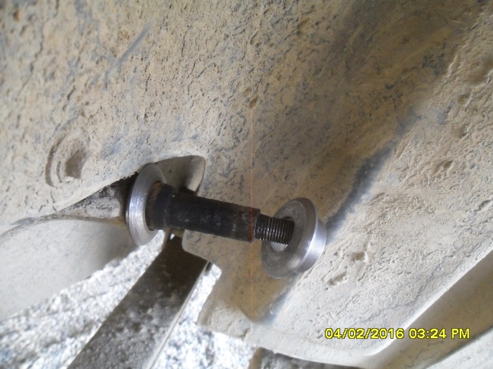

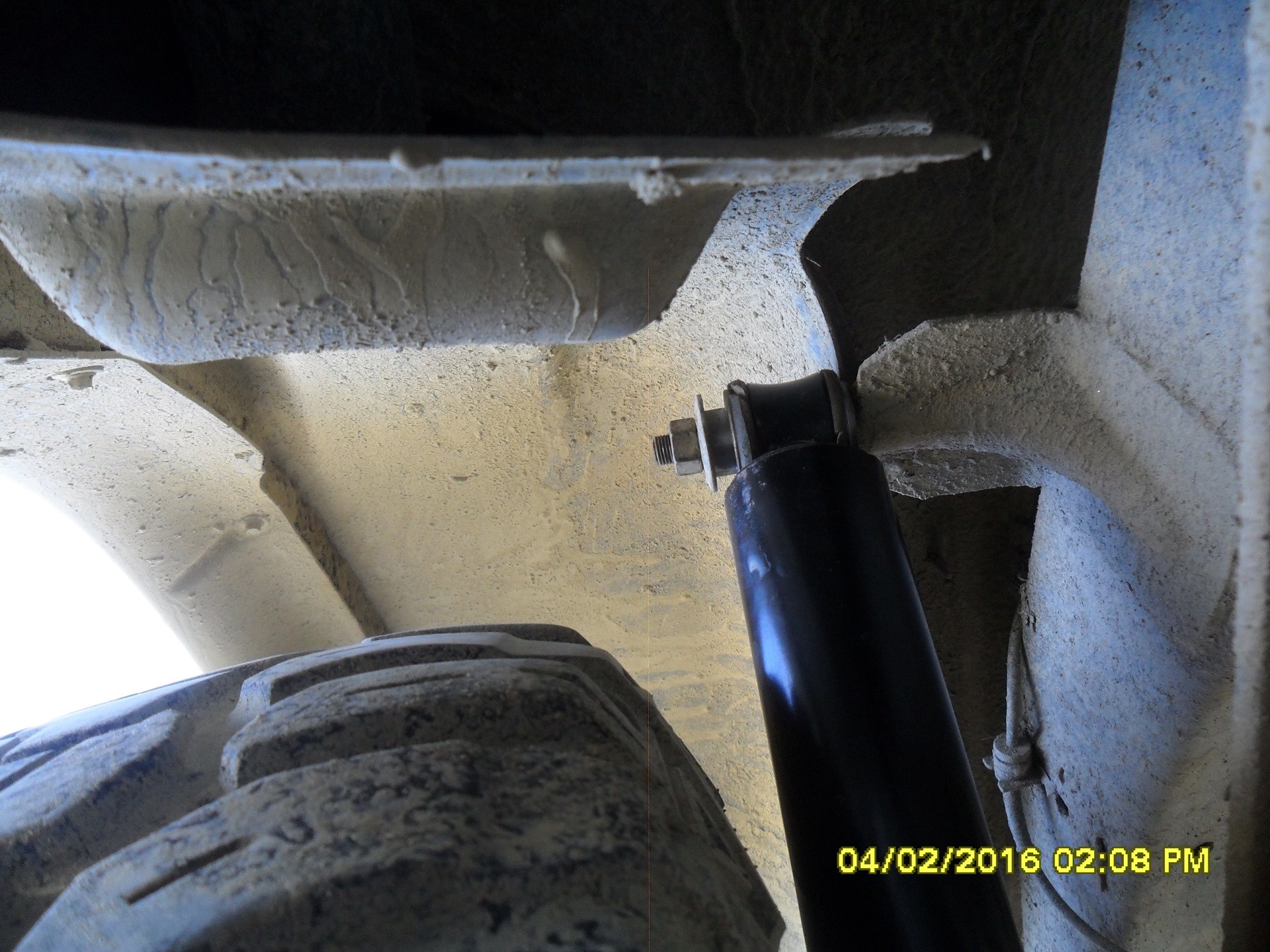

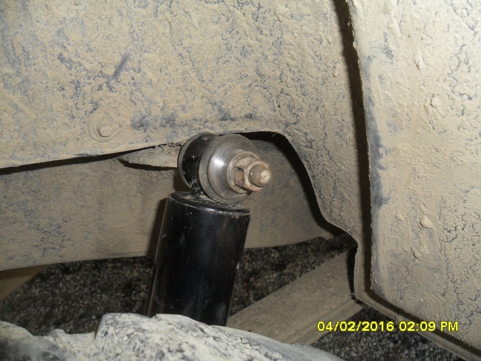

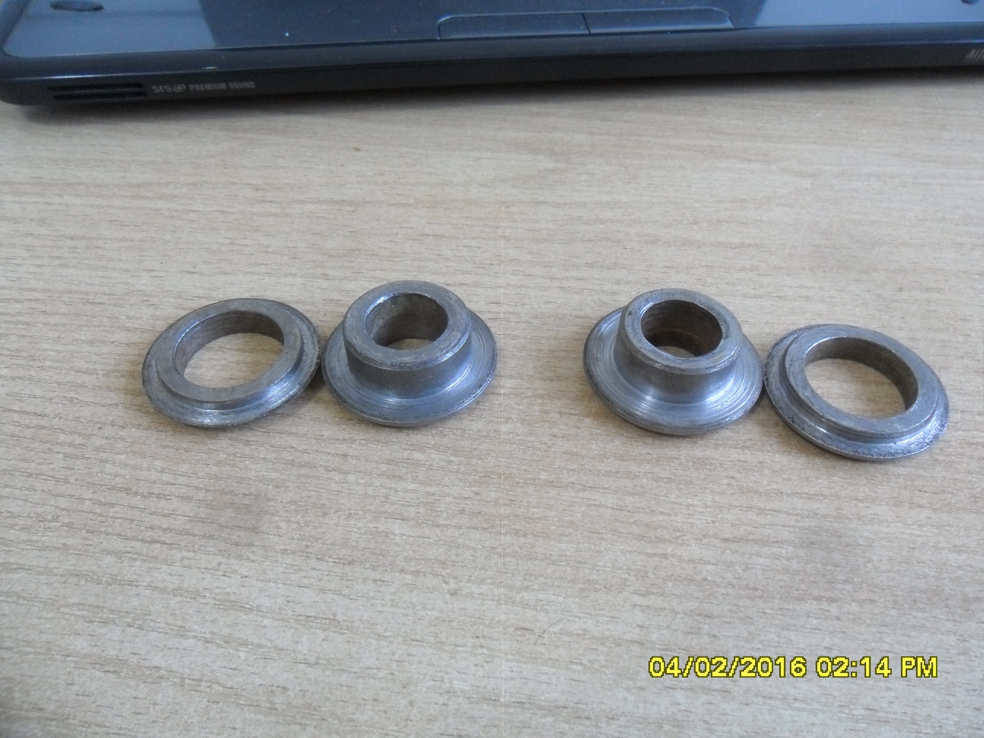

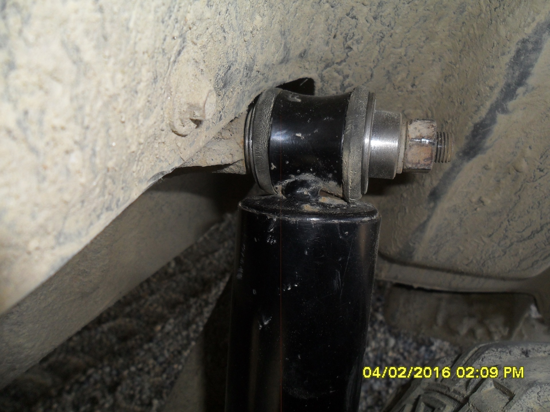

Для того, чтобы колёса размером 265Х75Х16 гарантийно не цепляли за аммортизатор изготовил такие переходные втулки.
Они сдвигают верхнее ухо аммортизатора вовнутрь, к раме, более чем на 15 мм.
Обкатано было на проставках, изготовленных весной из кала и палок, а сейчас вспомнил про них и выточил нормальные проставки.
Размер малых
наружный диаметр 40 мм
внутренний диаметр 23 мм
толщина шайбы 8 мм
Размер большой
внутренний диаметр 17 мм
Толщина шайбы 15 мм
Проточки на шайбах для облегчения и этетики)))

Ещё надо было добавить небольшое пояснение, что внутреннюю резинку аморта надо ставить с большим диаметром отверстия. Так как родное у неё на16мм, а напялить её нужно аж на 22мм.
Вооот! А где такую резинку взять?
Полиуретан, немного ножом подрезал заход. А резина так натягивается.

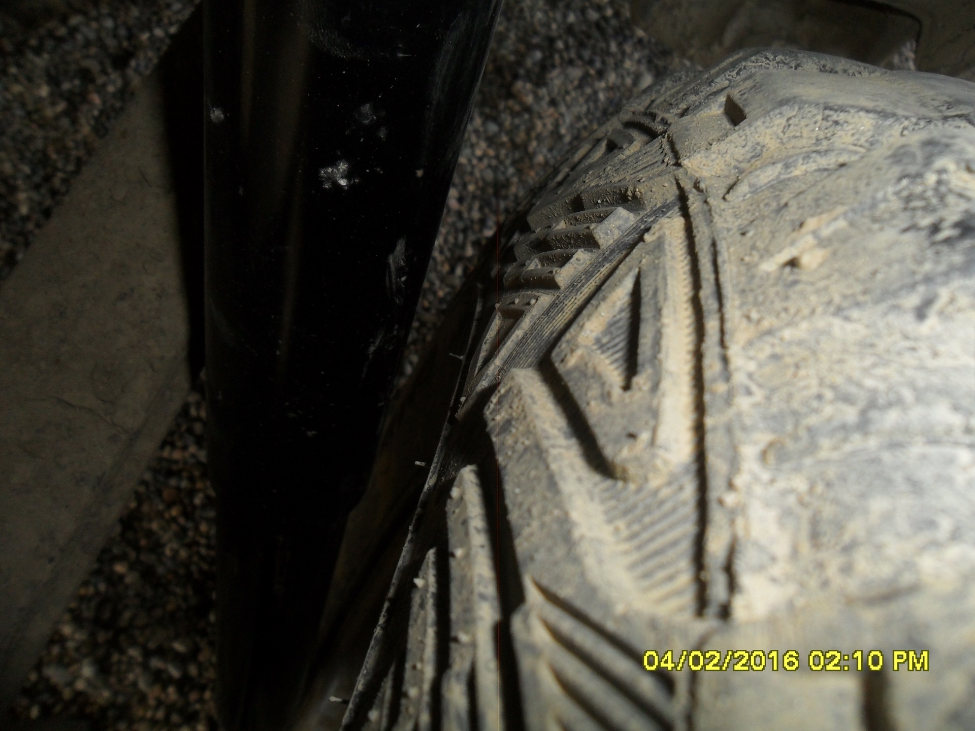

С помощью болгарки, сегодня сточил примерно на 12 мм основание, но не помогло, 40 трактора достают до самого крепления:)
А если калёсы с кировца поставить, то тогда и раму кромсать придётся…
Всяким доработкам есть предел.
В поисках данного предела, мы и дошли до такой жизни:), но как минимум данная доработка, решает проблему задевания амортизатора 33 колесами, в размере 255/85 r16, на стоковых литых дисках.

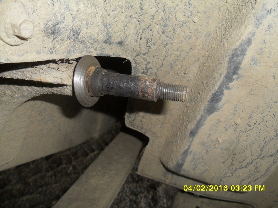

Двс. Так как я еще не снимал задние амморты, вопрос: с завода на шпильку куда одевается сам амморт сверху, перед аммортом шайба или что то на шпильке приварено?

Отлично чертеж читается
йопрст )) всего-то делов. ))))
Нуууу, как то так…)
что за амазаторы?
Супер))))) амазаторы КЕНО.)))))
Общая толщина.
15 мм, проточка для облегчения и эстетики…)))
Непонятна наружная шайба.
Чем?
Ну гдежи чертежи?
Извиняюсь, пока нечем, сломался фотик…((((((((((((((
Размеры есть в описании, думаю, их легко на бумагу перенести…
Хм. Можно собрать "на поробовать" на 24-шайбе и 18-й гайке :))

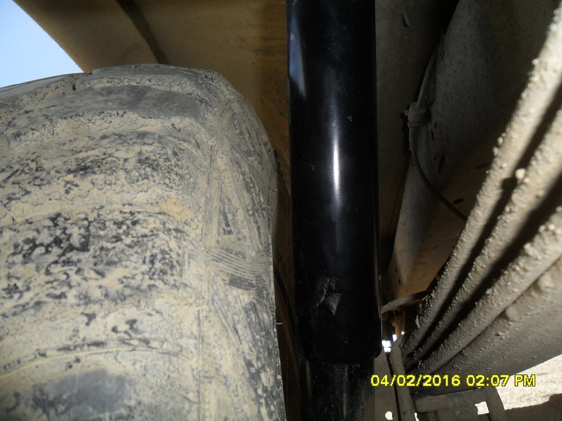

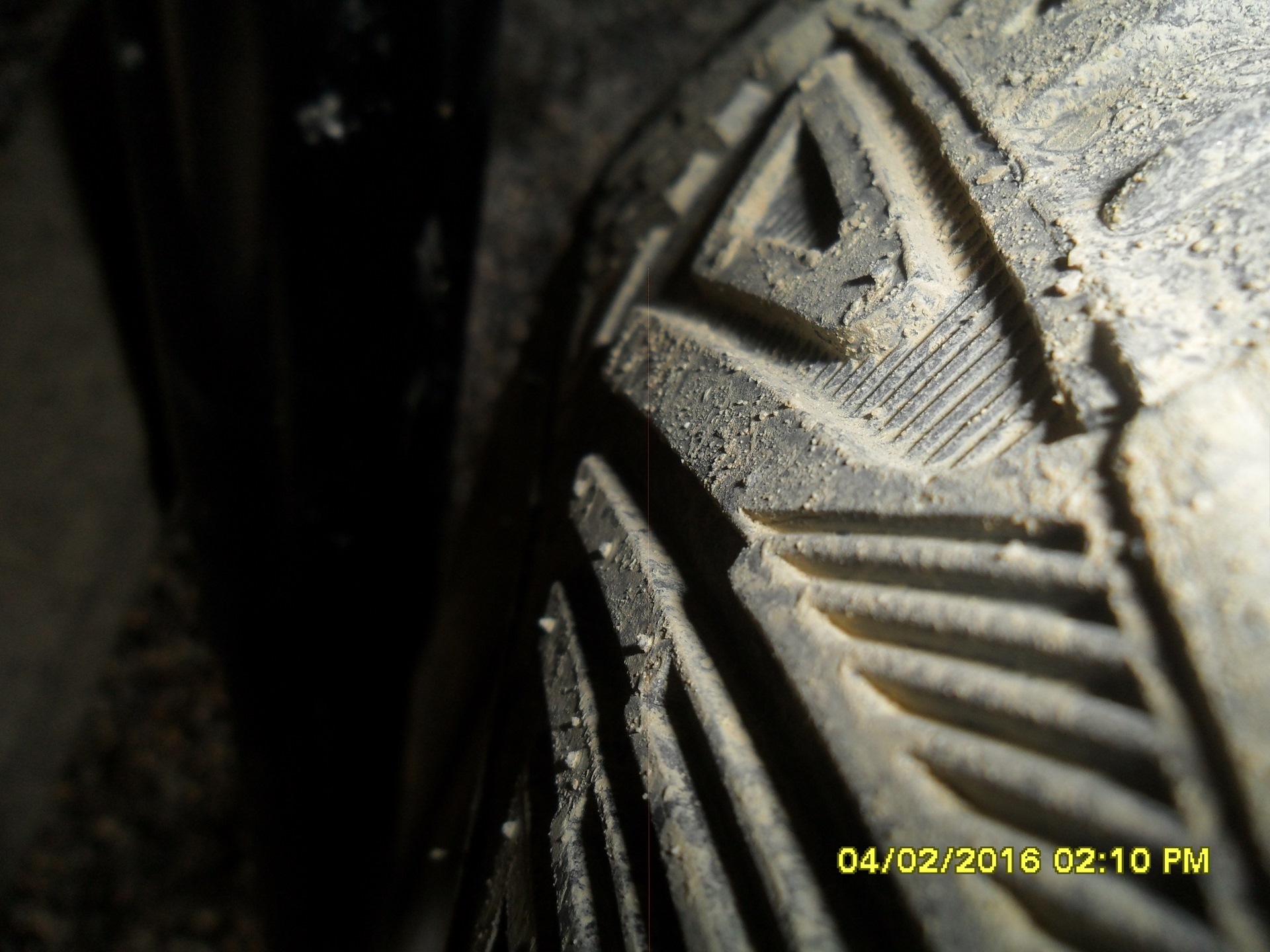

Фото сделаны с резиной 265Х75.
Зазор примерно 15 мм, фото не передаёт почему то…
На 245 будет зазор мм 20-25.

ну не совсем, поставил резину 245/75/16 на диски 7дюймов и вылет -35. между левым задним и аммортом палец влазиет, а вот между правым задним и аммортом палец не пролазиет, но и не чиркает_)))

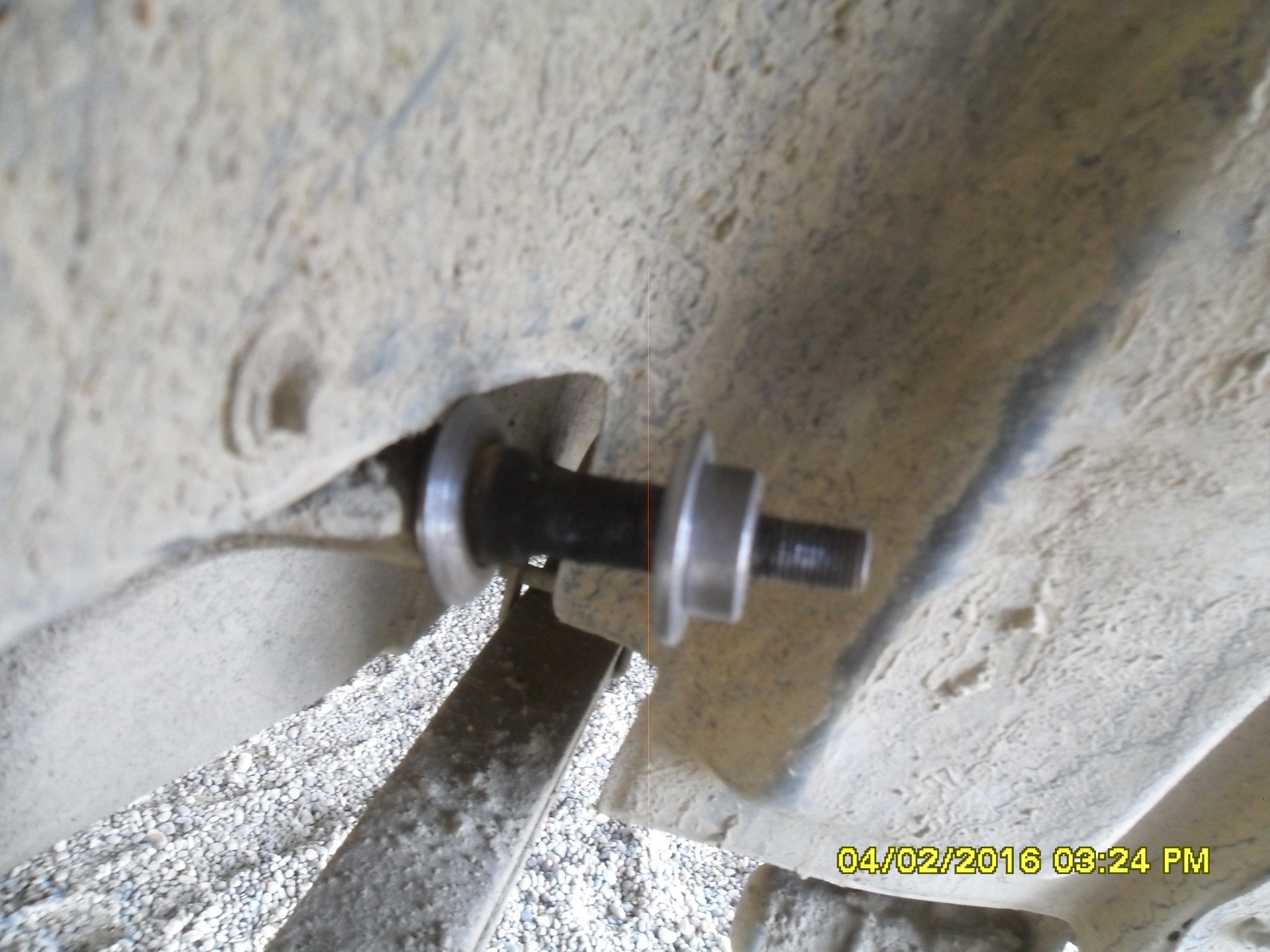

Смотри последние 3 фото, там всё понятно.
ну вот я и не пойму — с помощью проставки ты резинки смещаешь наоборот к колесу
Просто выточи такие шайбы, поставь как на фото и всё.
Смещение на более чем 15 мм гарантировано.
блин, но смещаться то будет К колесу, а не ОТ него
Ну, если у тебя будет смещаться к колесу, не делай.

На внутренней (к раме) шайбе дырка больше чем в штатной, соответственно резинка надевается глубже на палец, т.к. шайба глубже сидит. Все гениальное просто.
аа, понял наконец =)
