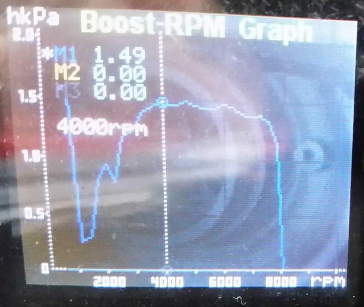

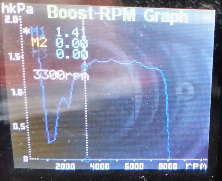

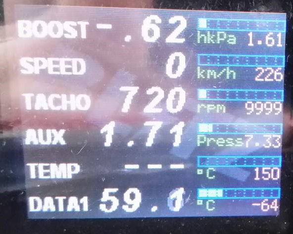

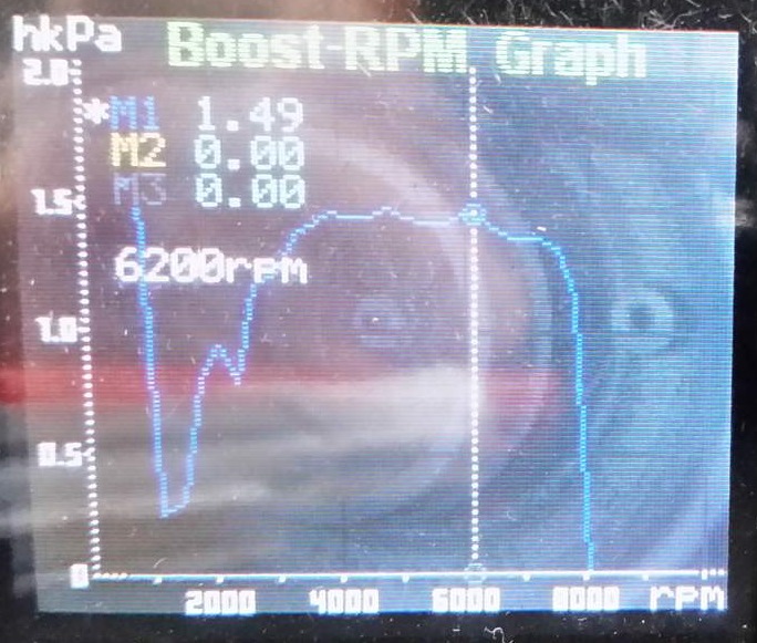

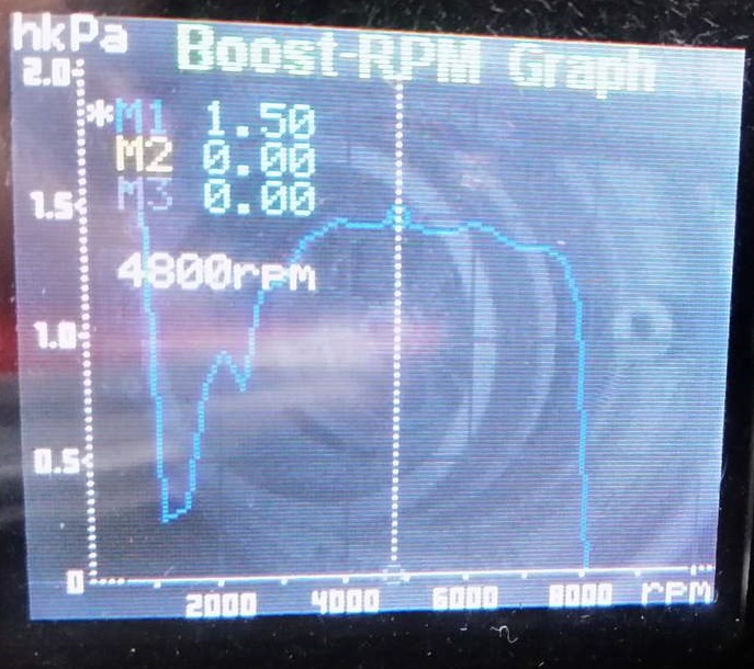

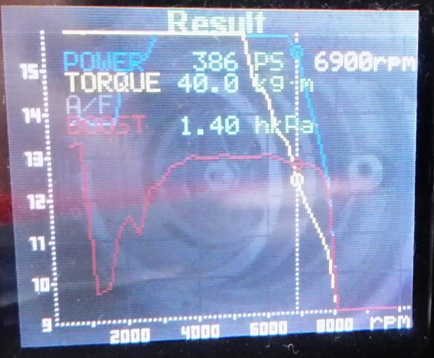

Графики с бустконтроллера сфотал.
Вот кто бы что не говорил, а картинки доказующие.
Стоковый низ 4ген с двойной прокладкой спокойно держит 1,5 бара.
А горячка 205 всё таки узковата — верха сдуваются…

А че за провал на 2500 рпм ?
это переключение
на 2500 ?
переключение 2-3… просто не смотри до ямы
та для меня эти обороты где ямо — это самое интересное. так как у меня атмосфера наддува тока к 3500-4000 еле еле приходит :( зато на верхах потом не сдувается )
да на 2500 даже 2 литра не особо едет.
едет, не едет, у тебя там почти атмосфера избытка. а у меня ваще провал ) надо делать твинчардж )
