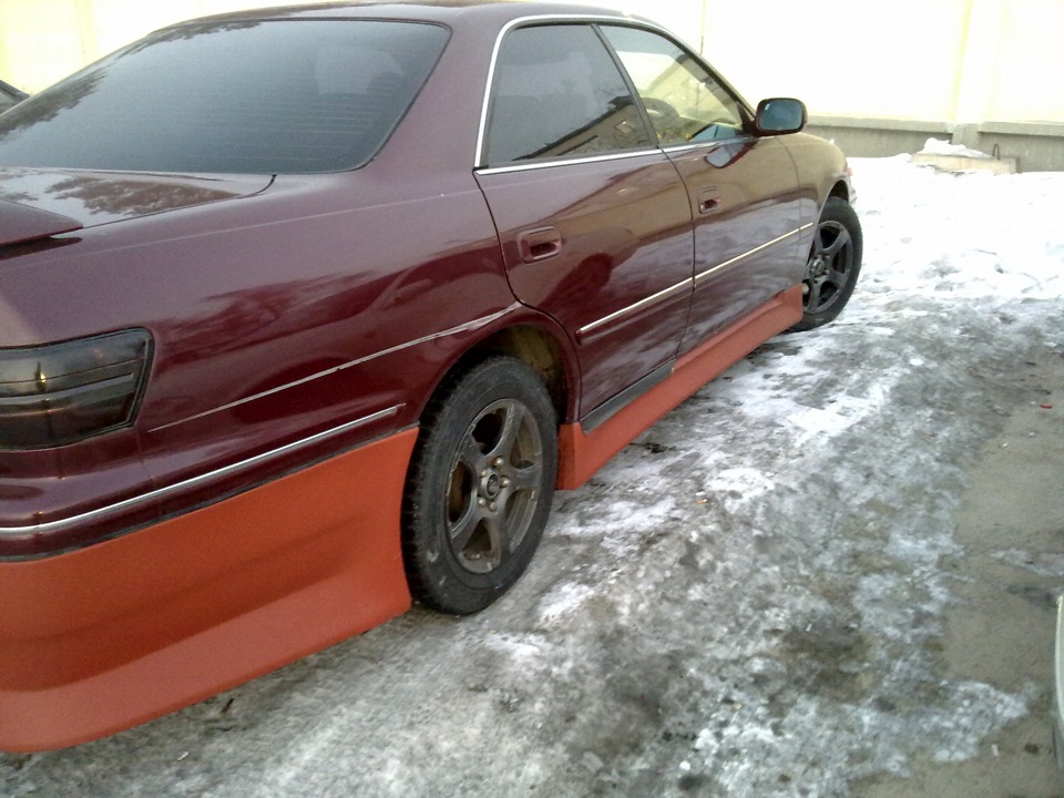

Давно мечтал приобрести обвесы вертекс. Вот и прикупил себе за 12 тыс в Хабаровске правда реплика, о чем я пожалел лучше бы доплатил и купил бы японию разница в 8 тыс. Устанавливал у "дяди Васи", косяков полно, думаю переделывать у людей у которых руки растут из положенного места. Вопрос на засыпку на что их крепить, мне пороги прямо в кузов прикрутили саморезами, теперь кузов как дуршлаг((((как так можно делать что в одном месте 4 самореза с промежутками в сантиметр?короче очень недоволен…еще убивает то что отдал за установку 6 тыс

Хо-хо земеля! Ну смотри, подгонял я их сам.
Если честно, сложностей практически не испытал. С чего начинал:
1. Пороги – сняв брызговик с передней арки, далее моудинги дверей (они на защелках), в задней арке имеется небольшая пластиковая вставка. По имеющимся родным отверстиям (местам крепления перечисленного) нанес на имеющиеся пороги. Далее просто прикрутил теме же саморезами. По всей длине порога после покраски планирую проклеить двухсторонним скотчем, чем шире, тем лучше, дабы не дребезжало на случай износа. По стыкам с кузовом проклеить уплотнительной резинкой, хорошо убирает имеющиеся косячки в неровностях изделия.
2. Задняя накладка – те же действия с брызговиками и сажу на штатные болты под Японский номер заднюю часть. Вдоль длинных полостей опять же двухсторонняя клейкая лента (чем шире, тем лучше — проверял), и по стыкам уплотнительная резинка.
3. Губа – губа досталась от дорестайла бампера как в твоем случае. Убрав шкурочкой необходимые неровности, посадил на бампер (достаточно сам плотно встал и проделам в арке небольшое отверстие подтянул губу к подкрылкам), а далее лента и резинка по швам. Если хочешь посмотреть по зазорам и местам стыков, на выходных выложу фото.
Либо, заскочи, где я заказывал изделия, там паренек толковый есть, он хорошо постарается переделать, сам лично видел, как устанавливал на самурая накладки и уплотнители у него есть. Возможно, сам расскажет, как самому косячки убрать.
Интересовался у себя в Ростове, в какую цену обойдется покраска, краска, небольшая подгонка, в общем, так как он у меня сейчас есть, и довести до ума, цена вопроса 7 рубликов.
