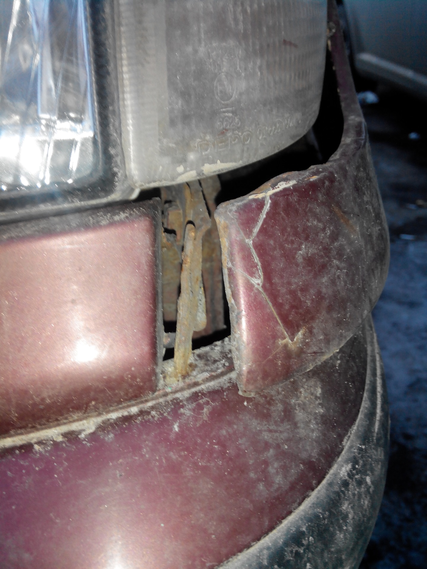

п.с. не так давно лопнул метал на крыле

Если метал потерял свою жесткость, то все…

Могу помочь заварить, пиши в лс
