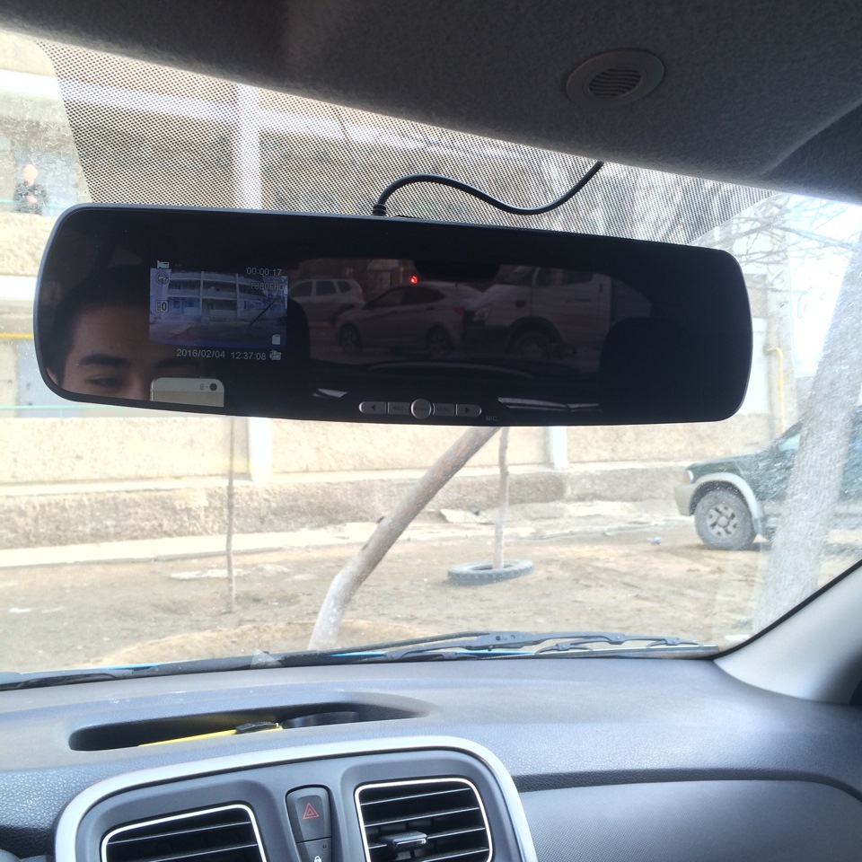

Еще в конце прошлого года, приобрел себе зеркало с видеорегистратором. Я почему то думал что оно крепится вместо штатного зеркала, а оказалось что надевается на него, не очень обрадовал сей факт. Ну попытался продать — не получилось. Пришлось самому пользоваться.

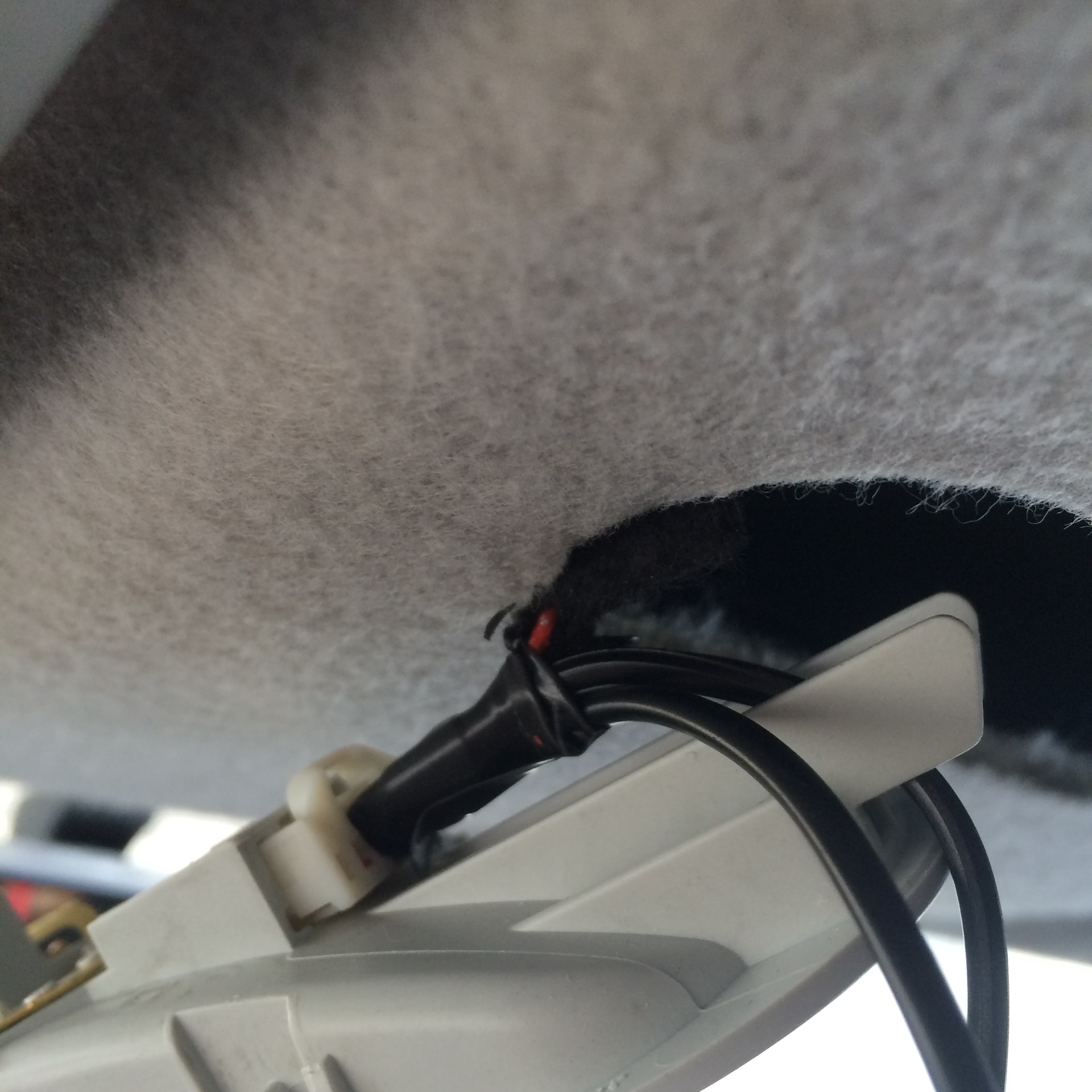

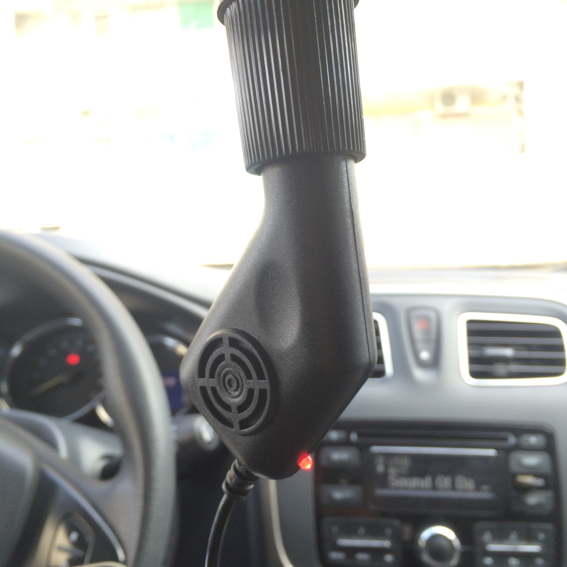

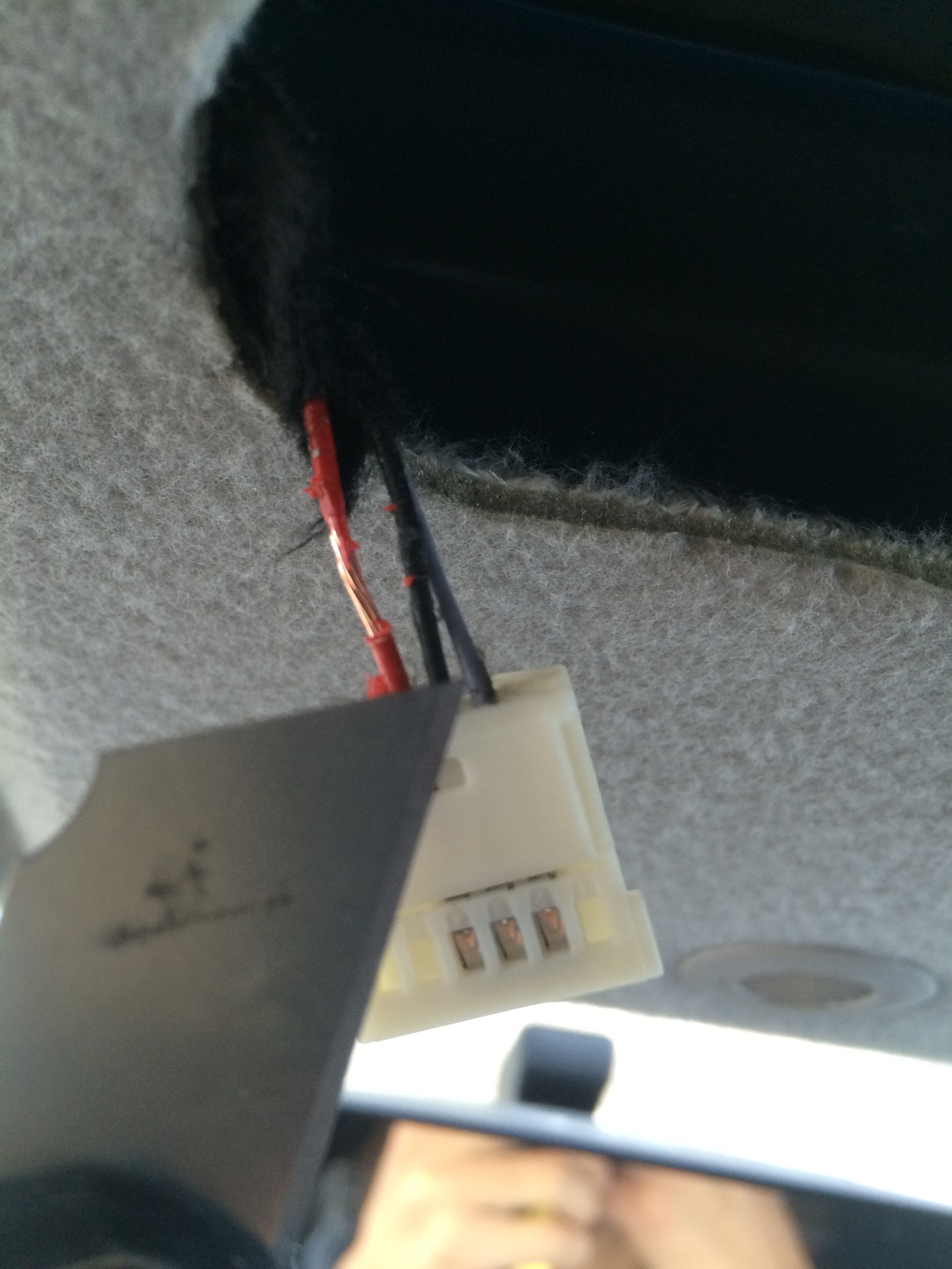

Повесил его, покатался малость и снял. В целом меня напрягал шнур — который висел от зеркала до прикуривателя. Что делать, пришлось покорять интернет, наткнулся на руководство по подключению видеорегистратора к плафону. Заехал в магазин, купил изоленту и гнездо прикуривателя с «крокодильчиками»
Перед домом снял «люстру».
Регистратор включается как только открываешь дверь. Когда отключается, еще не засекал. Читал что плафон имеет питание в течение 30 минут после того как вынул ключ. Он точно выключается. Потому что вышел из дома, открыл дверь и слышу звук, включается. На коротких остановках, он не выключается, я сажусь он работал и работает, думаю хорошая функция в целях парковки перед супермаркетами. Вдруг кто въедет. Обычно я к стенам сразу задом встаю, перед хоть будет снимать. Вот, вроде все расписал.

Засекал время, узнал через сколько выключается регистратор. Регистратор выключается через 30 секунд после того как полностью выключается питание, а питание пропадает через 4 минуты. Сидел в машине, вытащил ключ, через 4 минут щелкнуло какое то реле и регистратор выключился. Вот так вот, дамы и господа.

А питание пропадает через пару минут после того как выключаешь зажигание, это блок комфорта вырубается через это время, это для забывчивых сделано, кто может забыть выключить свет в машине) концевик сработает от какой нибудь двери он снова включиться на пару минут
Ну в общем видеорегистратор вырубается через 4 минуты, до этого времени на регистраторе мигает иконка "заряжается" через 4 минуты она перестает мигать и показывает батарейку ну и выключается.
Я это понял) я обьяснил тебе почему так)
ааа, ясно, я все равно ничего не понял :D ну спасибо за старание.
короче как ты выключил машину) питание на плафон идет пару минут а потом вырубается) блок комфорта такой
ааа, во во, теперь понял :D спасиБОСС :D
какая "земля" еще? это минус от вежливой подсветки))
Пшшшшшш… 😂😂😂 я ж не электрик… Я человек простой, увидел третий провод, назвал землей 😂😂😂
Обзор не загораживает такая бандура?
Мой рост 172 см, вожу в полу лежачем положении, мне не мешает. Те кто сидят прямо, будет мешать — думаю
