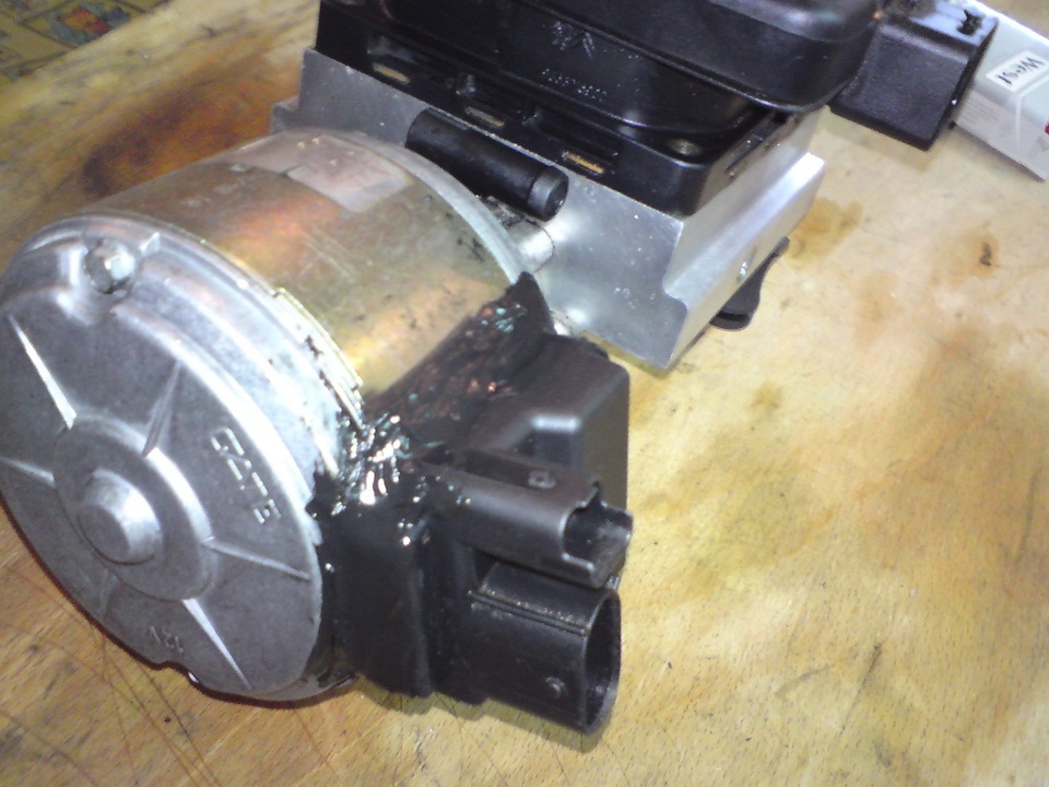

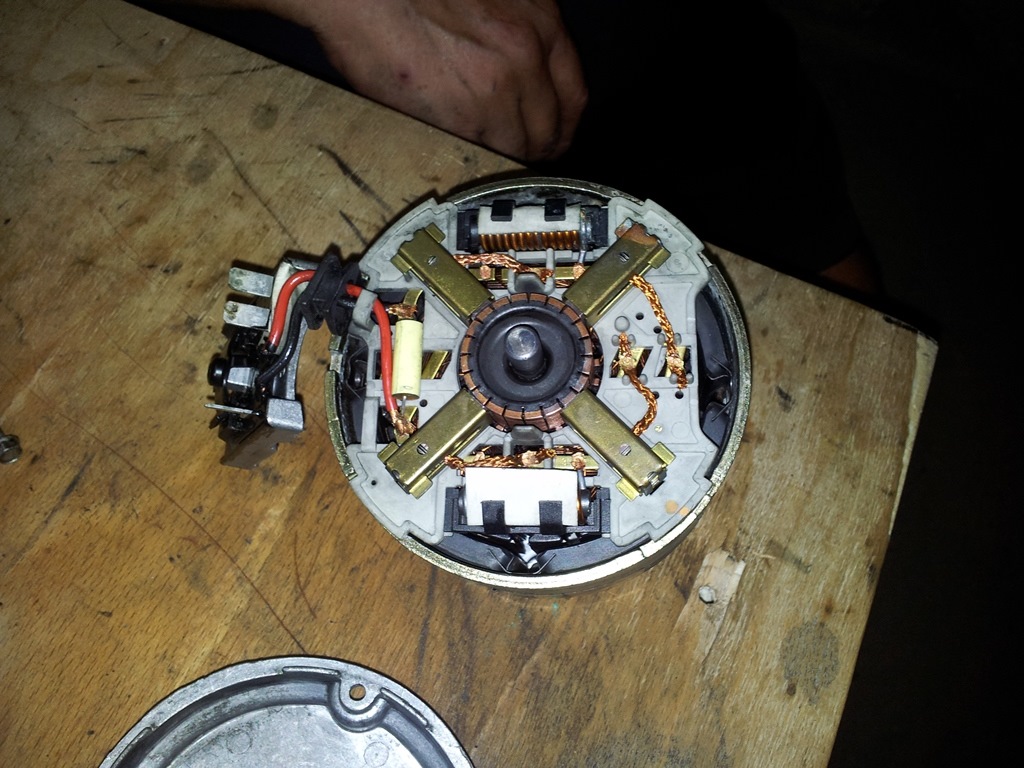

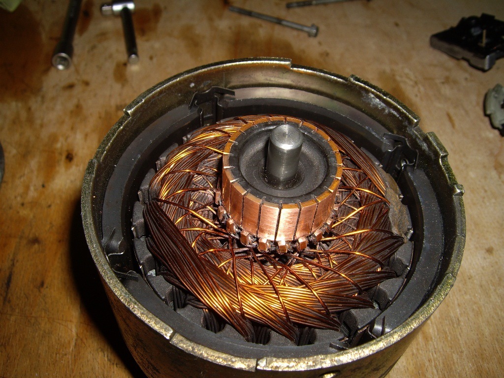

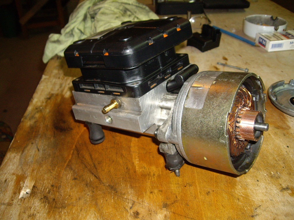

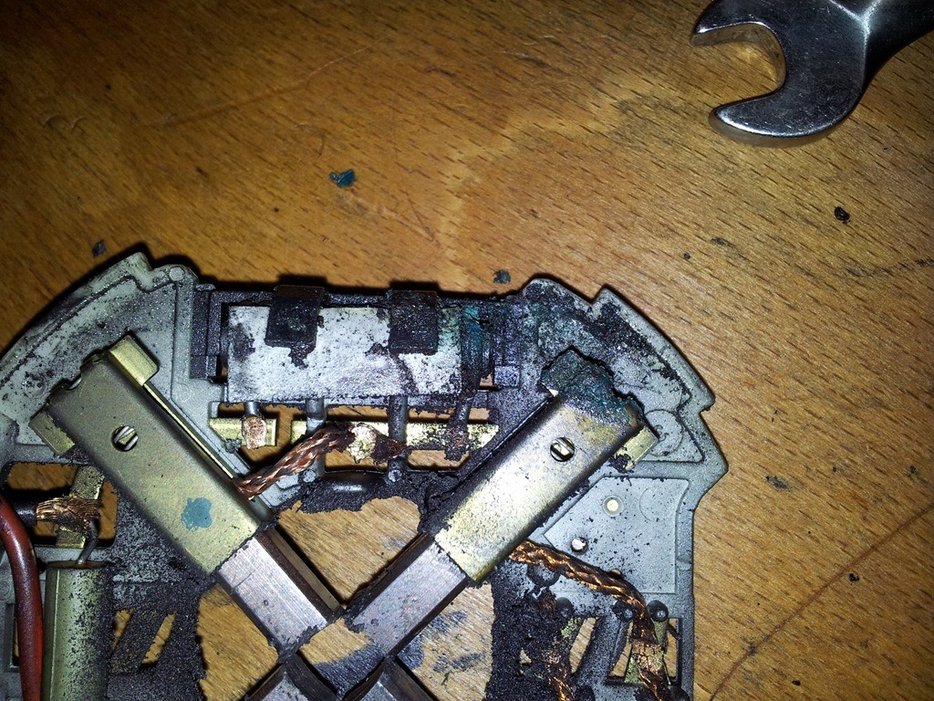

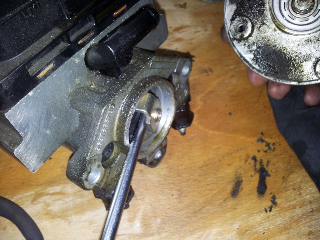

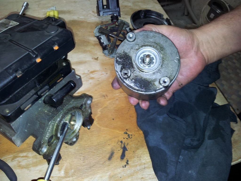

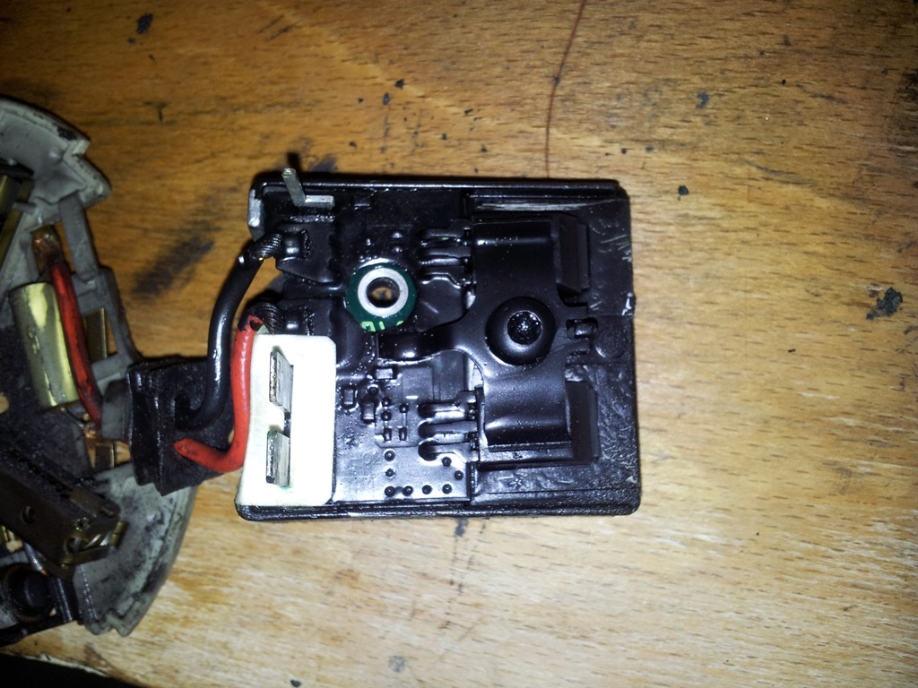

У друга сгорел предпазитель на 40А и подвеска перестала подниматся. Заменили, но через неделю опять сгорел. Решили разбиратся, собсвенно проблема была в двигателе насоса: масло и графитная пыль коротили. Хорошо что не сгорел силовой блок с транзисторами.

Самое простое — заклинили или сточились щетки мотора . Самое худшее сгорела плата управления, но до ее сначала горит предохранитель, так что думаю она жива. Разбирать по любому придется. Для поднятия машиньi мотор должен работать, а вот для отпускания на брюхо нет — только откьiвает вьiпускньiе клапана на блоке и она сама падает
Я понял, спасибо! Я не могу снять бачок на гидравлику, чтобы добраться до насоса. как он снимается? И надо ли снимать расширительный бачок на антифриз или он не мешает?
Отпускаеш машину т.е. она у тебя на брюхо, домкратиш перед. правое колесо, снимаеш передную половину пластиковой арки, и видиш шланг толщиньiй с палец и его хомут — ето масло возвращается в бачок — снимаеш и собираеш в емкость масло. А еще там видно крепление насоса.
Бачок я снял. А когда откручивал штуцера из насоса, из них полилась гидравлика под давлением. Сколько гидравл. жидкости я мог потерять таким образом?

Шлифовали. Безцентровой шлайф — ротор крутится на патроннике а диск шлайфа тоже крутится и касется к якорю чуть чуть. Не уверен что правильно описал суть такова : ОО первое О ето ротор крутится в одну сторону О второе диск шлайфа в другую. А потом еще и балансировку сделали.
Якорь похоже шлифовали? Как?
В мусоре, коротил и перегорал предохранитель на 40А уже не перегорает Вот видео
В чем проблема та была? В этом мусоре? Или в муфте?
Это всё ясно: было засрано, сейчас чисто.
Ну а сейчас как? Звук насоса изменился? Предохранитель не горит?
Класс
