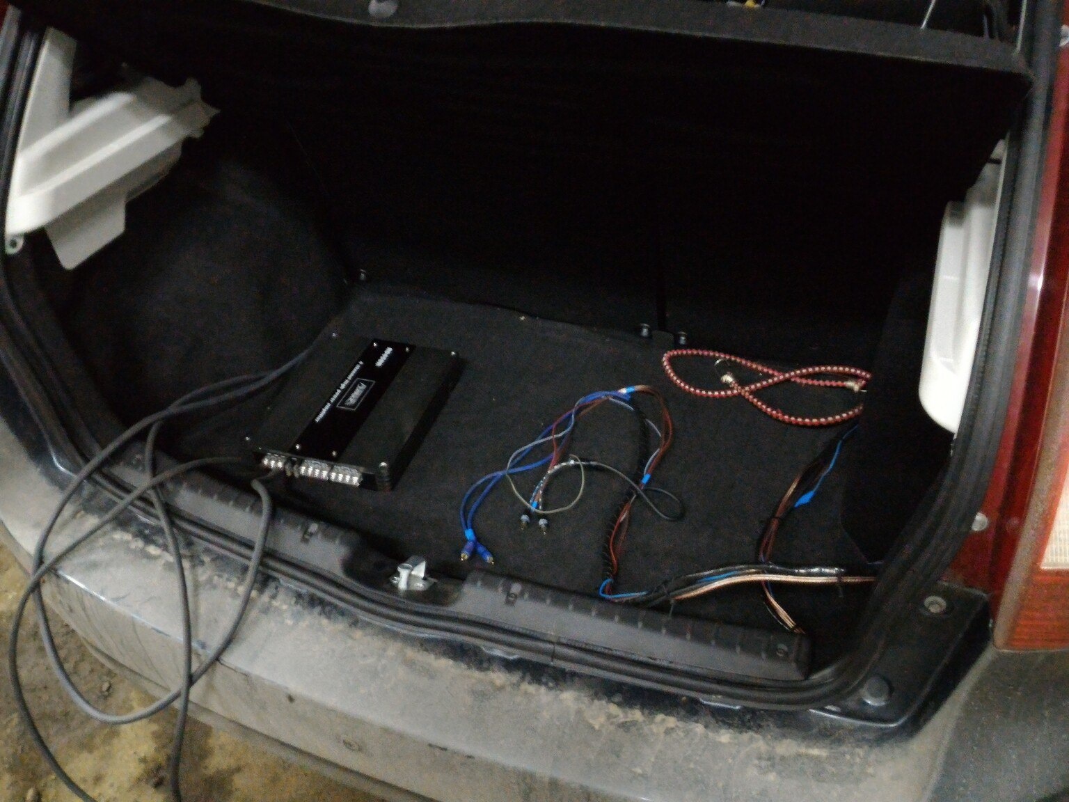

Люблю слушать east side, а колонки просто не справляются с этими заниженными треками, несмотря на перепаянный УНЧ на tda 7560. Судя по описанию на сайте после переделок ММС должна выдавать по 25 Вт в номинал, на канал, вместо 18 при сток микросхеме. На деле все печальнее, чуть чуть прибавились низы и громкость. Поэтому усилителю быть.

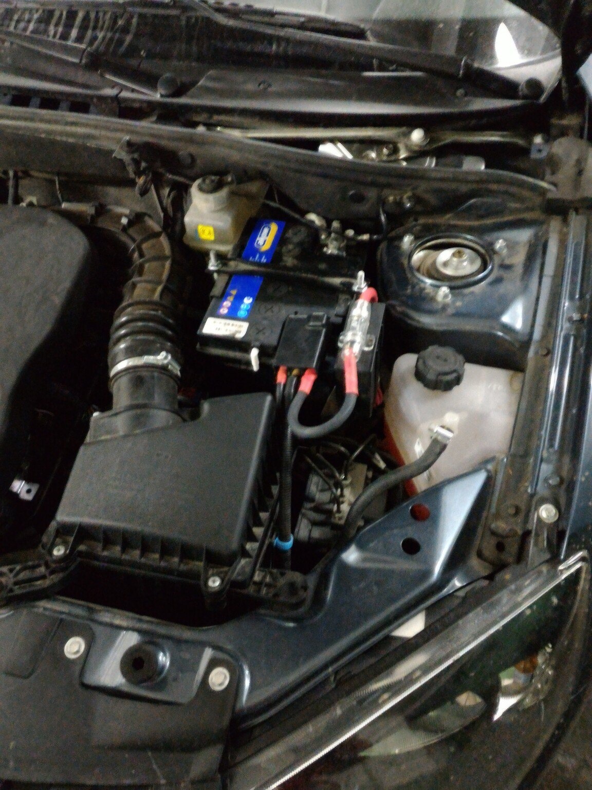

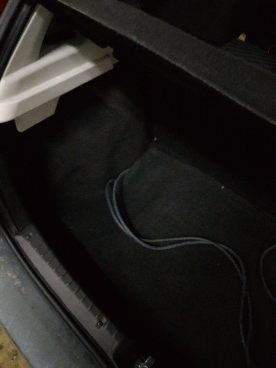

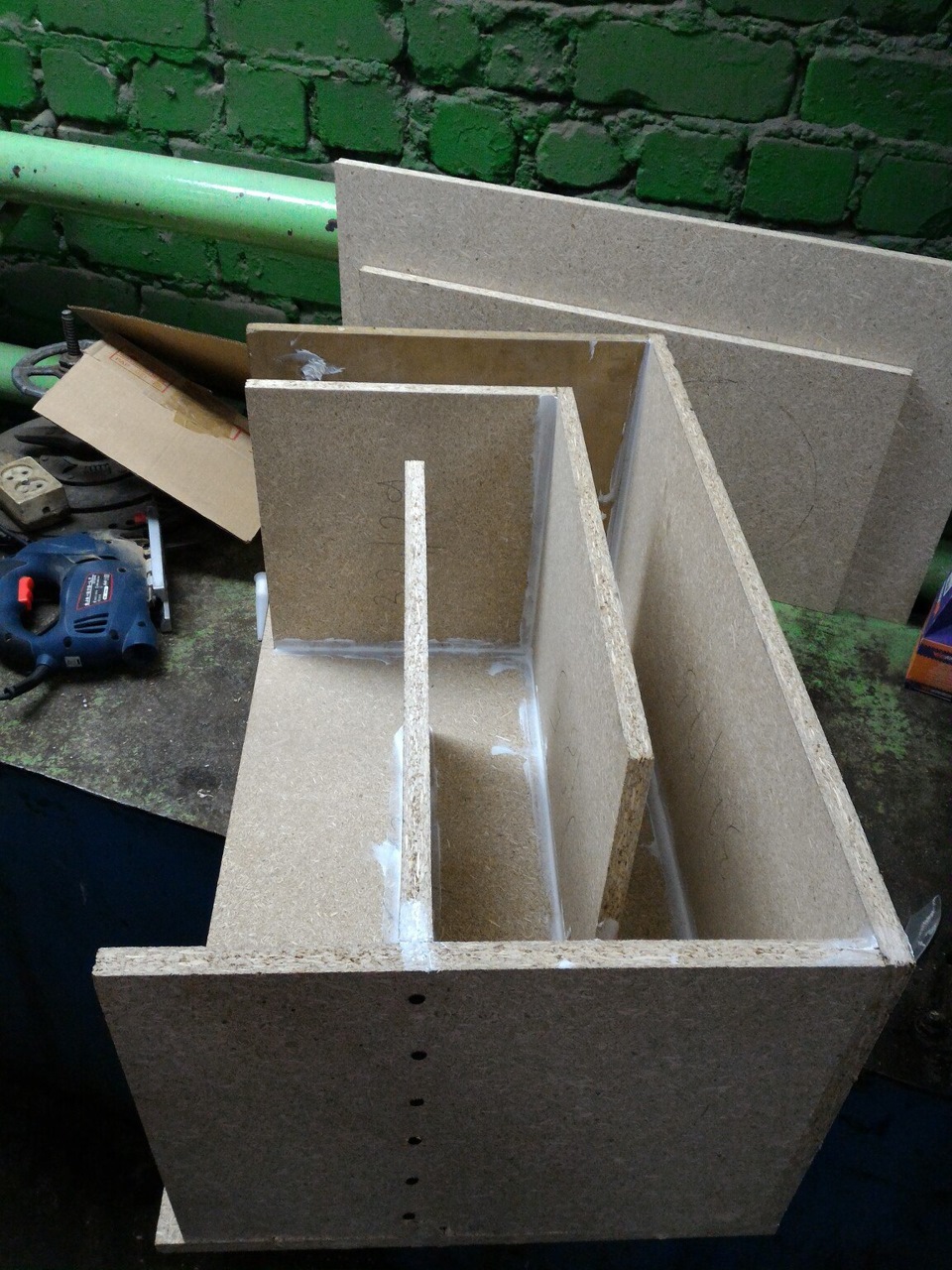

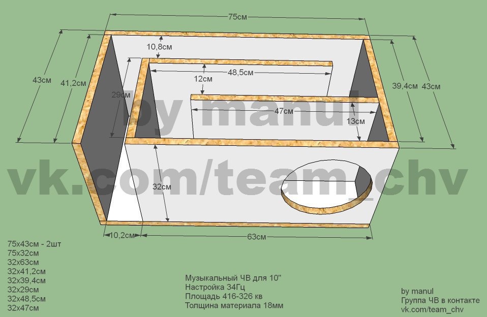

Приобретен почти новый 4х канальный усилитель aria, сабвуфер урал as-d 10(подключал мостом), сварочные провода кг-25, межблочные кабели kicx, разъем iso line out, герметик, саморезы и дсп распиленное прямо в САРАЕ по чертежу. Короб однозначно, ЧВ.

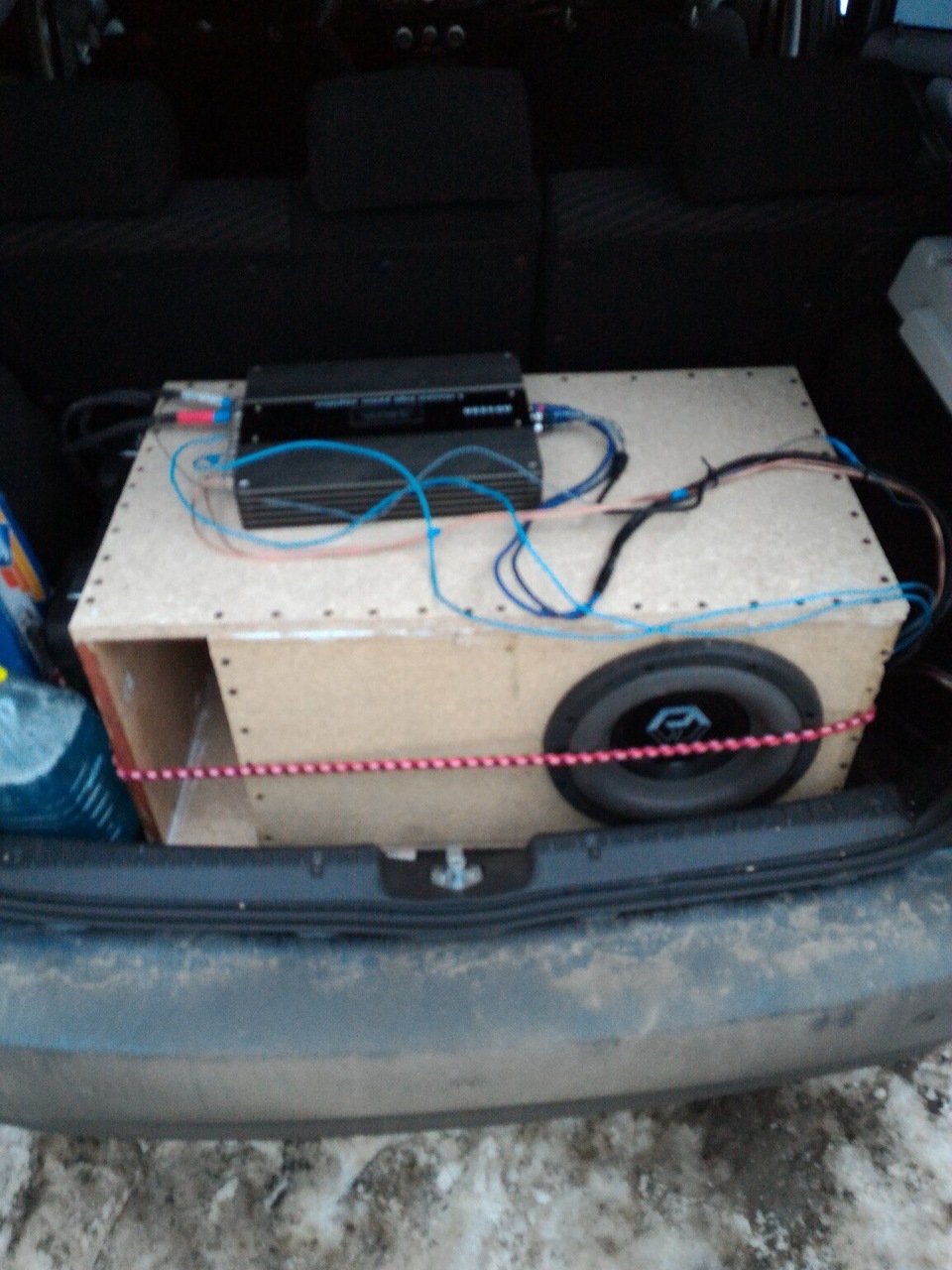

Установка проходила в два дня, при помощи друга. 1 день усилитель и провода. 2 день. Постройка короба
С управляющим проводом проблем не было, ММС выдало 12в, усилитель включился.
Осталось навести красоту, покрасить, стянуть провода и размять.

А ты в курсе что опоры у тебя не правильно стоят?
Не правильно?
Да дружище, стойка должна на зад смотреть а не в бок!
Я в двинарике имел короб чв на весь багажник… в нем играли две иволги 10… как купил калину собрал ФИ с настройкой 34гц и по объему короб почти как твой (см мой бж) и долбит чище того чв… имею красивый низ без борща в давлении… чв давил… ФИ просто красиво играет братюнь) в один момент отказавшись от идеи борща в басе я закайфовал…)) иволги в чв них**во выдавали… но изза малого багажника принес жертву и не жалею)
Пока что нравится) надо обшить или покрасить
У тебя один дин, норм решение… но когда разживешься двумя- ставь фи
sdwone
Усил кстати у тебя времянка, ищи лучше
Эт да, чувствую что не хватает сабу
Знаю, что мало, но пока хватает)
Маловато мощи уральчику то, не спали клипом ;)
