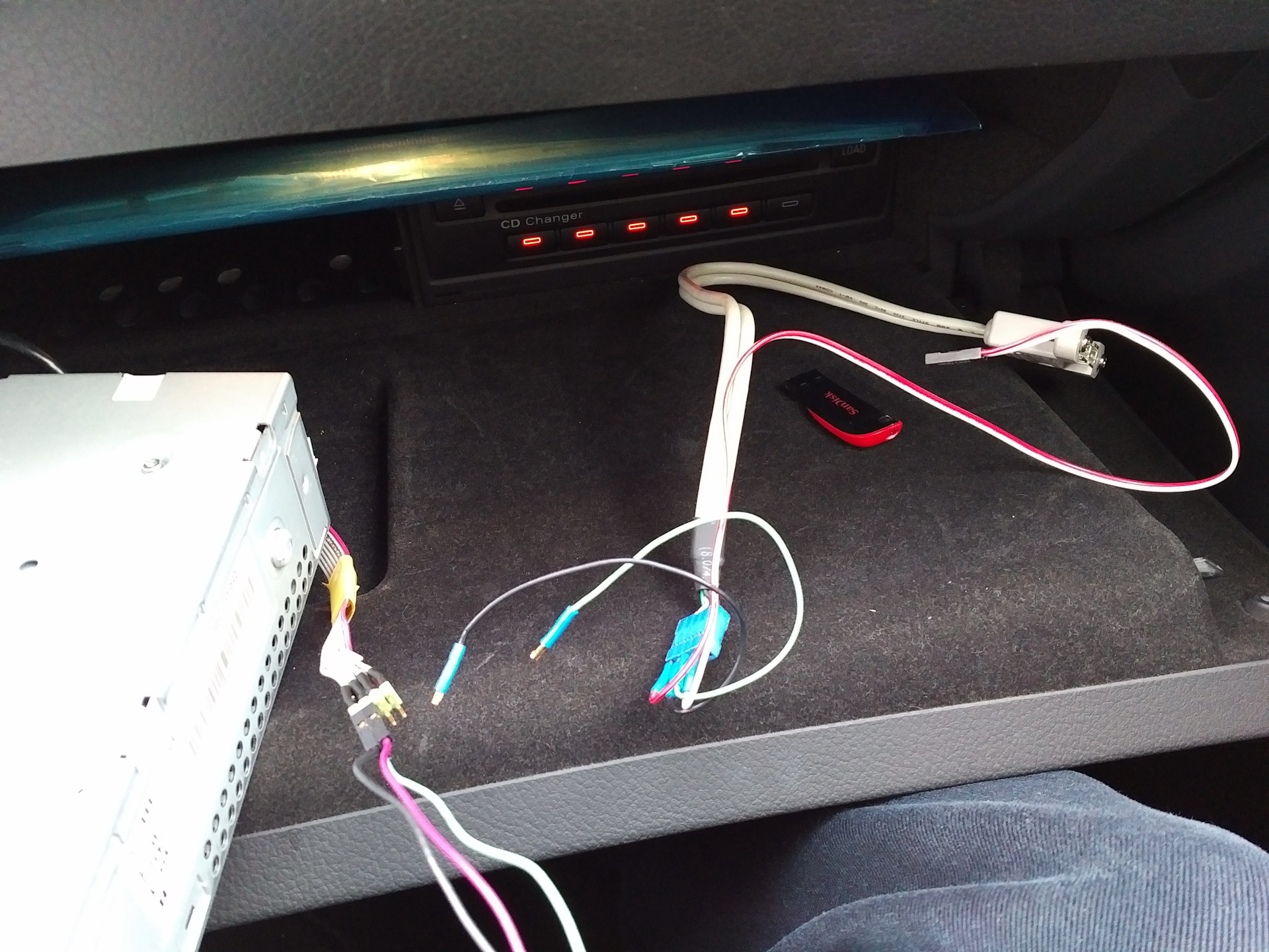

9. Далее понадобятся все средства для пайки, а также USB удлинитель.
10. Работаем с разъемом №6 и колодкой №2 в которой разъем "С"

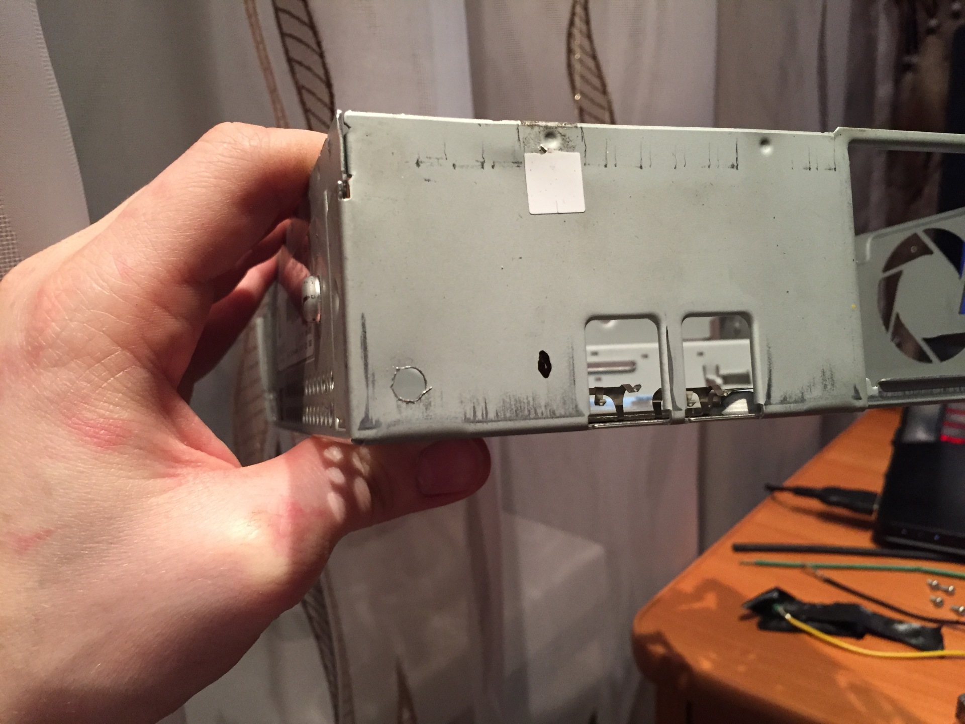

11. Разрезаем USB удлинитель, так как нас интересует только мама, кусок нужен чуть меньше 500мм
12. Слева от разъема №6 сверлим отверстие под диаметр провода и продеваем туда отрезанным концом

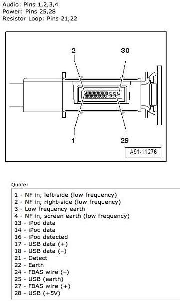

13. Далее внутри провода видим 4 проводка:
черный — Масса
зеленый — Data +
белый — Data —
красный — +5В
!Для уменьшения риска ошибок, возьмите у отца, тестя, брата, друга, ну или наконец в магазине купите МУЛЬТИМЕТР!
14. Белый и зеленый паяем к разъему №6 так, на плате находим контакты разъема, к нижней левой ножке припаиваем белый провод, а к правой верхней ножке припаиваем зеленый провод.
15. Далее черный провод паяем на массу, например ножка крепления к плате разъема №6
16. Красный провод нужно припаять на контакт с напряжением 5 вольт, он к сожалению на плате есть на одной ножке, паяем именно туда (для этого мы и сняли защиту контактов ВВ)
17. Укладываем провода поудобней и начинаем собирать всё в обратной последовательности

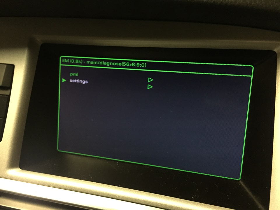

18. Далее устанавливаем в наш автомобиль, заходим в инж.меню > diagnose > settings > AMI/AUX и включаем там AUX/AMI
Поздравляю! Теперь вы обладатель USB в вашей Audi =) Осталось воткнуть флешку с музыкой во вход USB, зайти в MEDIA > Источник > USB

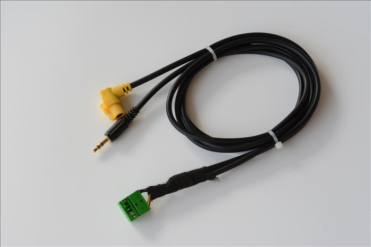

Автор, если не сложно, поделитесь ссылкой на али на лот с вашим переходником с 2 фишками. Можно прям в текст записи вложить. а то картинка есть а ссылки нет
Исправил, сделал кликабельно 👍

отличненько сделано! а если AUX выводить, что к чему паять? прокатит ли дикий китай:?:
Где то был мануал, там говорили что есть какой то кабель, от чего то, встает как родной и начинает работать AUX
вобщем аукс работает, воткнулся в разъем, а к юсби подбираю на работе маленькие контакты-мамы, буду экспериментировать завтра, Ваша инфа очень помогла, спасибо
Не за что! Ваш комментарий наглядный пример всем что все работает и за сущие копейки
Я напишу в БЖ чуть позже, аукс вывел, у меня почему то подругому расположены минус и левый плюс, а флешку одну прочитал, другую нет и один раз при чтении флешки весь мми повис, все кнопки загорелись красным, то ещё зрелище. Перезагрузка помогла, повезло, все норм. Нормальный юсб шнур в процессе пайки еще

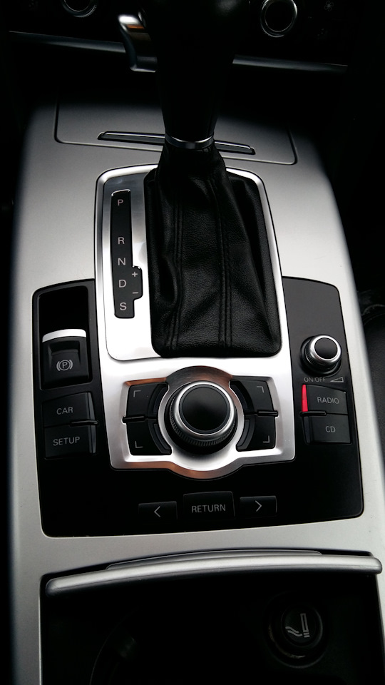

послушай, у тебя походу комплектация как у меня. у тебя 4 кнопки на панели мми или 8?
На панели это прям на самом блоке в бордачке? Это вы имеете ввиду?
нет, на центральной консоли под рукой у тебя есть такие кнопки как tel, navi
Никогда не видел чтобы их не было на кузове С6… Неважно какая версия MMI, то есть 8 кнопок
)) ну вот теперь будешь знать что бывает, это фото с моего авто. доустановил себе телефон по блютус и очень не хватает мне кнопки тел, набирать приходится только с мобильного или через руль, но там одни запятые тк русский не читает. у тебя рестайлинг ведь?
Да рестайл…Не знал и особо не интересовался…не думал что могут выпустить такой маразм, а точнее заказать такую комплектацию, это как купить айфон и кушать бич пакеты
в том то и прикол, что телефон поддерживает и записную, и мультируль и все электро, а тут су.ки съэкономили. я доустановил микрофоны и теперь меню телефона у меня всплывает только при входящем и если во время разговора не нажать кнопку память, то после разговора на экране выскочит меню радио или сд. не удобно в общем
