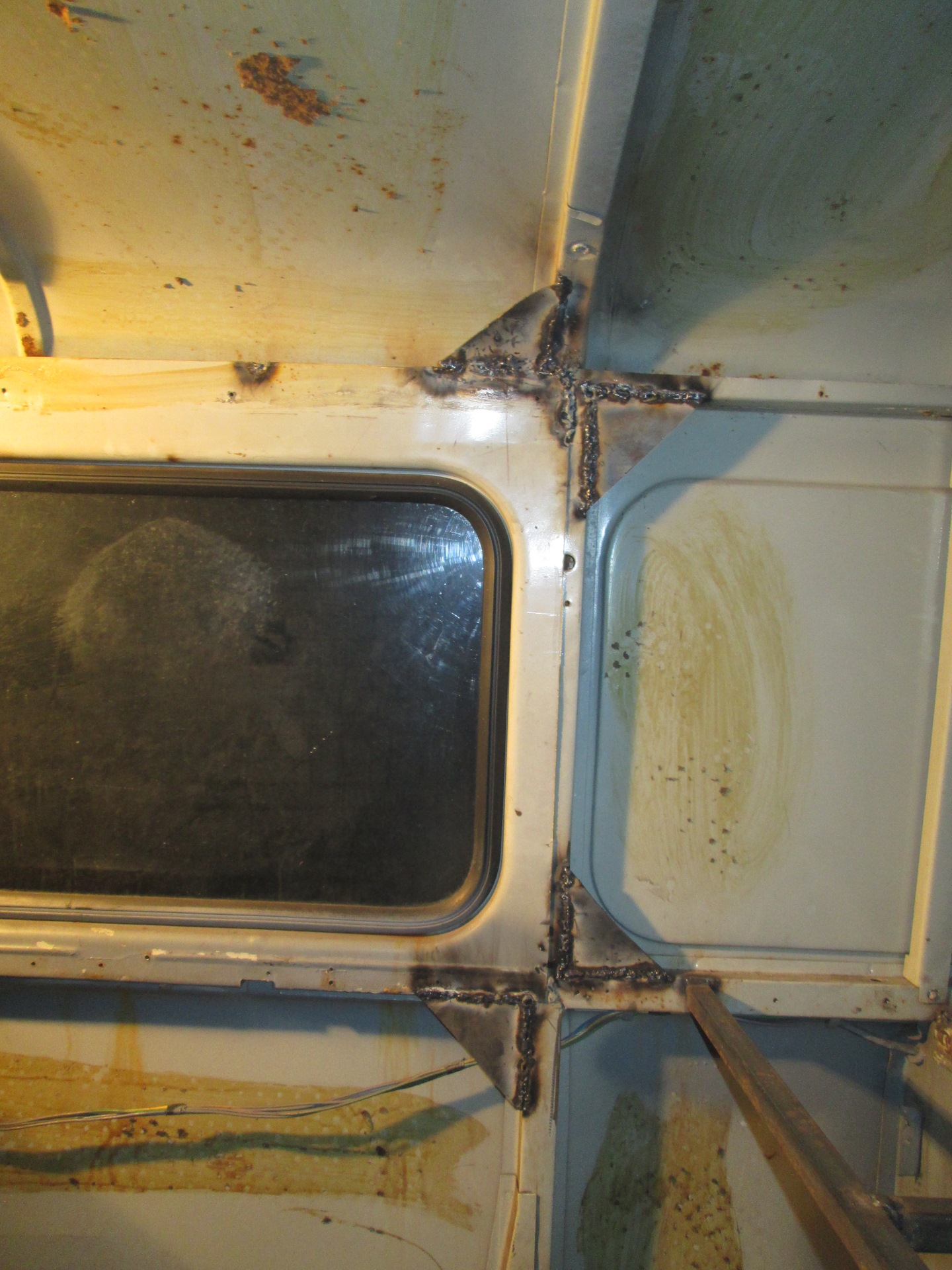

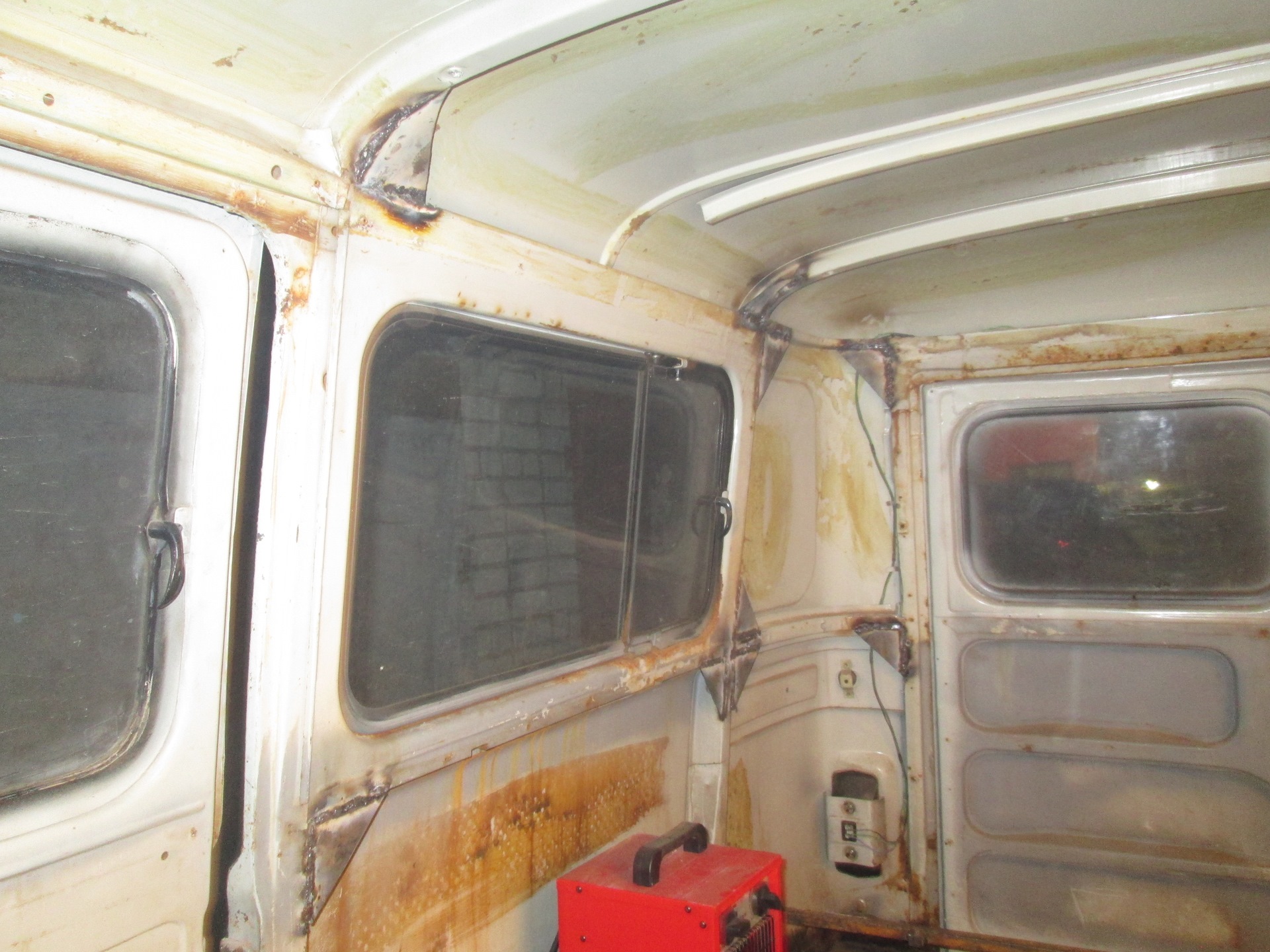

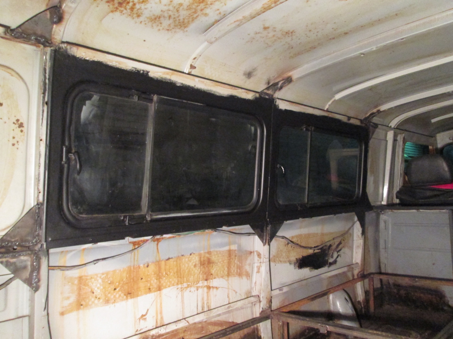

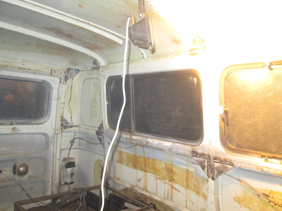

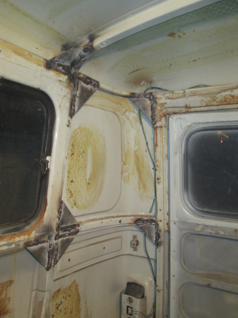

Начитавшись про слабый кузов буханки, было решено обварить каркас косынками.

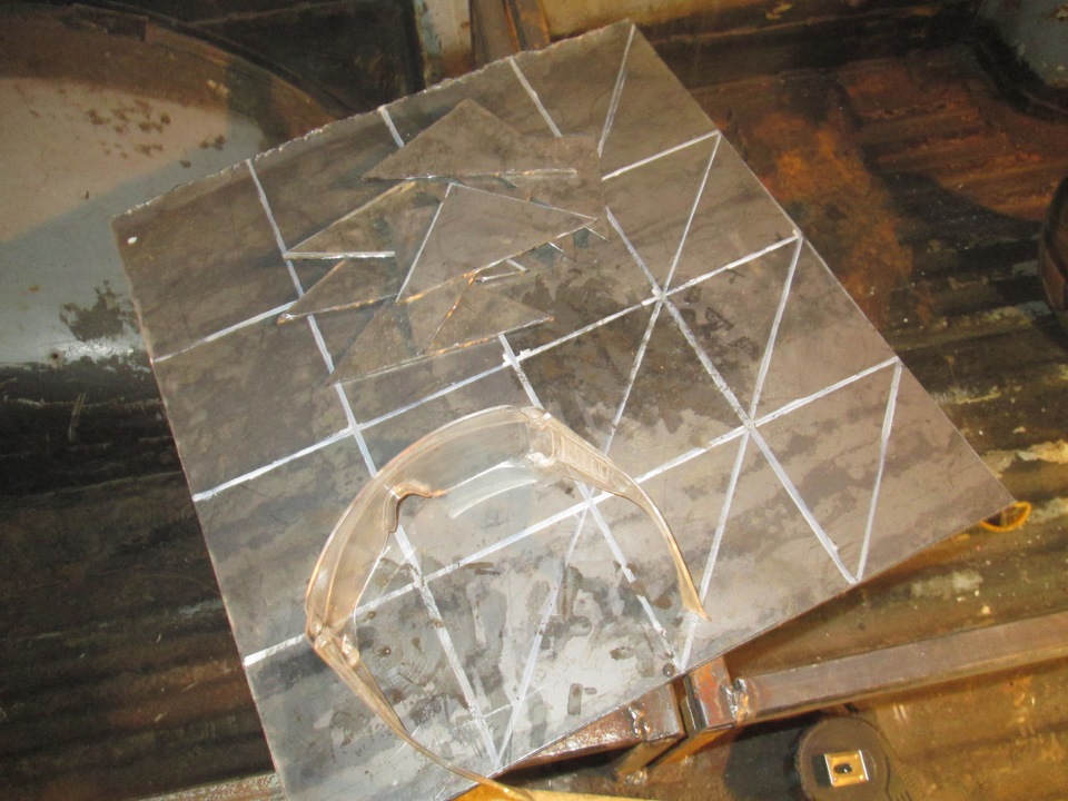

Взял металл 2мм и начертил равносторонние треугольники.

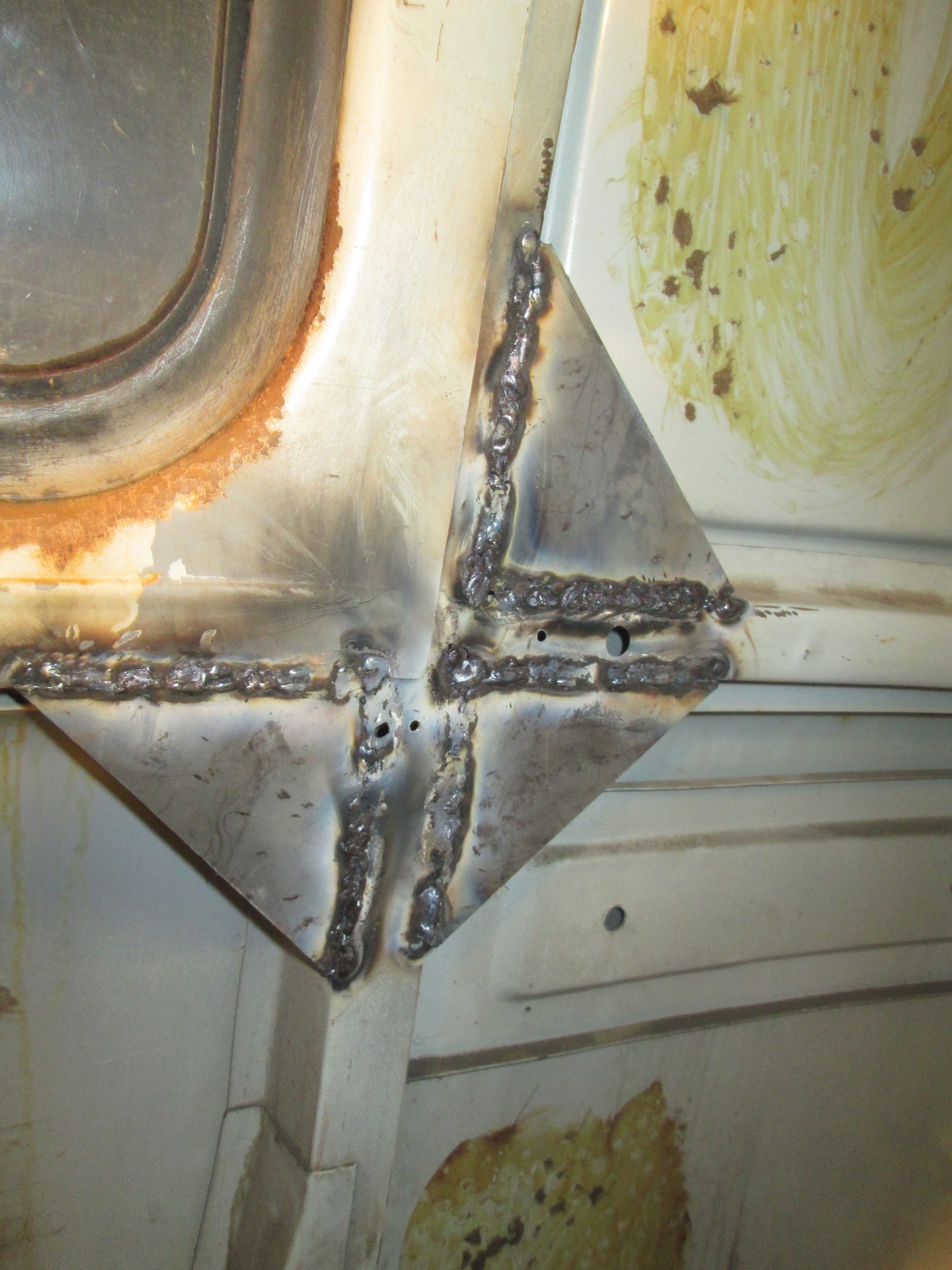

Напилил и принялся обваривать:

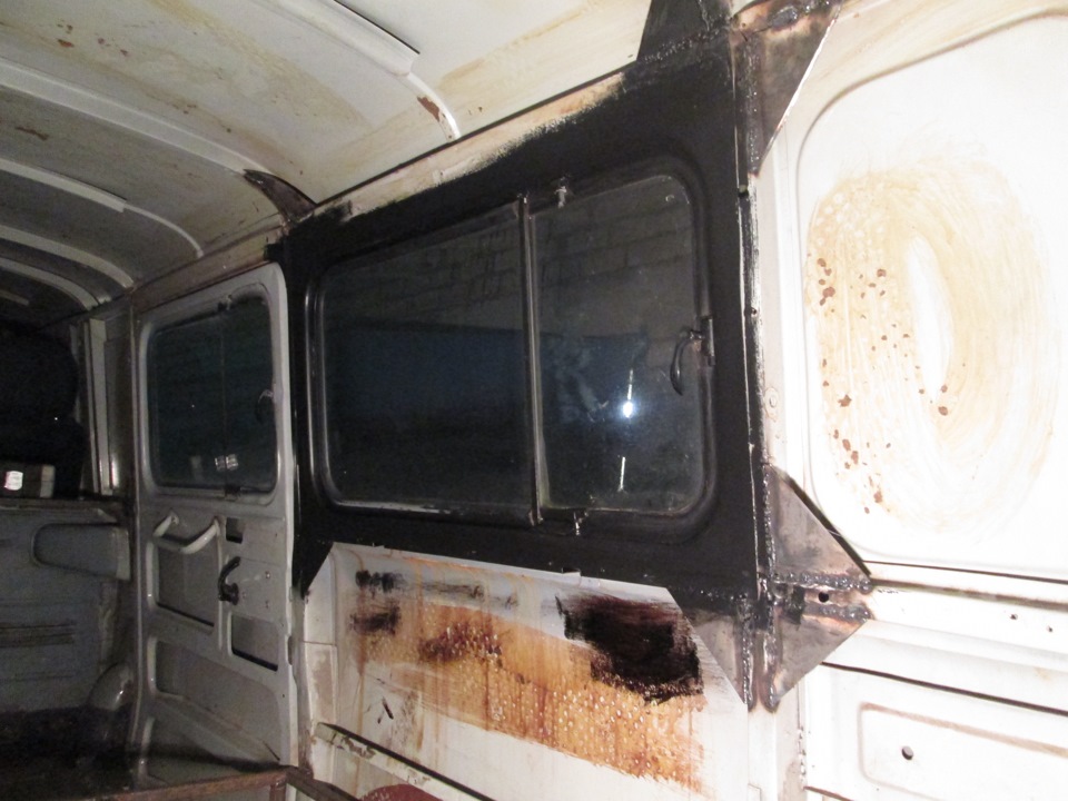

Потом взял корд щетку и счистил жравчину вокруг окон, с последующей покраской в черный мат ободка стекол и наваренных треугольников.

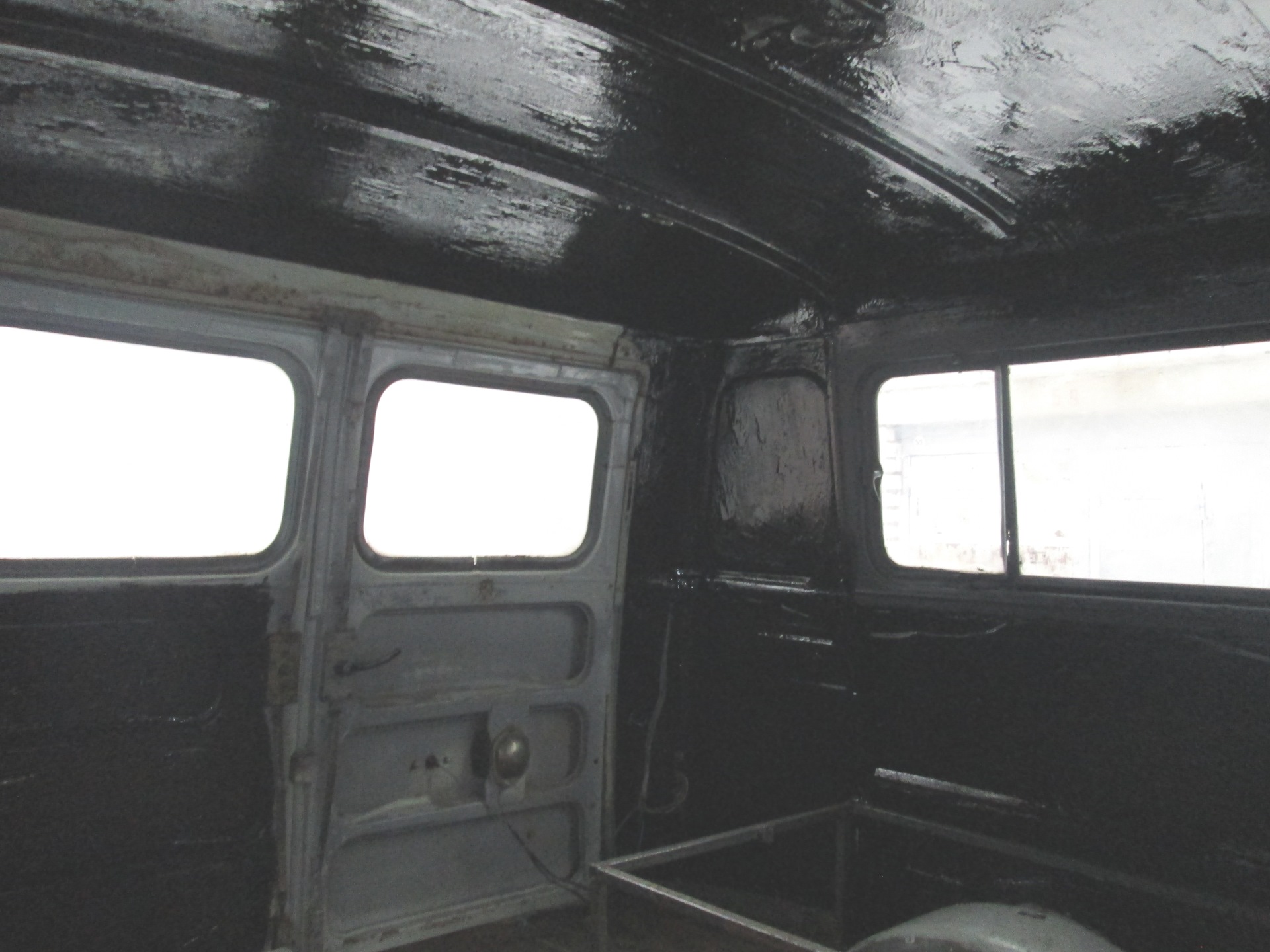

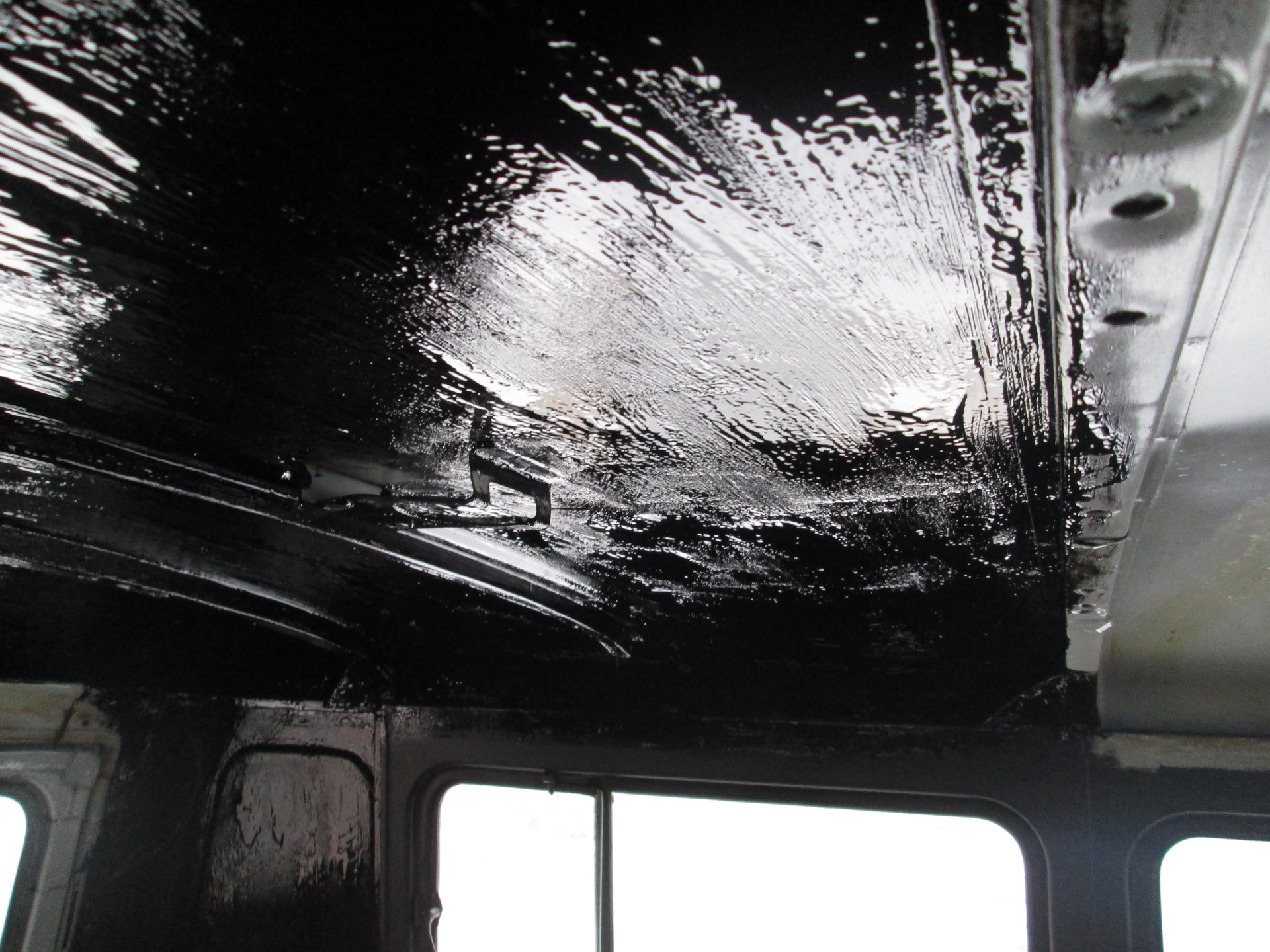

На следующее утро начал гидро — виброизоляцию кузова…купил битумный праймер и начал покрывать весь кузов…
Продолжение следует…

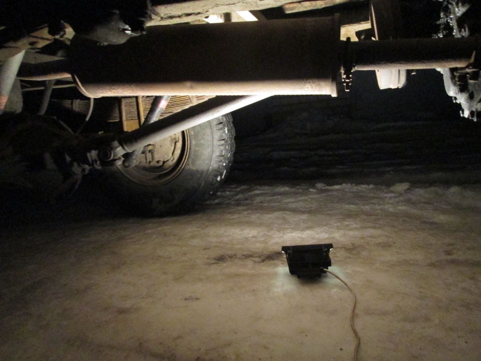

Пердящий звук буханеза просто бесит, хочу поменять глушитель…от чего взять?
И почему многие пишут про резонатор, но у меня кроме глушака в районе раздатки больше ничего нет? =(

у меня … эх. фото не найду, и резонатор и глушак, менял все в скопе ибо стоял самовар прямоток, который будил соседей
Завтра сфоткаю свой глушак и покажу.
Молодец. Но кузов в основном гуляет из стороны в сторону, а не в перёд назад, косынок желательно поперёк побольше поставить.
Поперек у меня намертво приварены каркасы сидений и перегородка усилена…
приход от битума был?))))
Позже…через два дня работы по салону…но это уже в следующих записях…
в магазине не пробовали посмотреть глушители с резонатором в сборе?)) есть и на козла и на бухыча.подходят и то и это.ставил себе.как бонус приварил к приёмной трубе(после крепежа на раздатке) короткую гофру от иномарки.получается гофра надевается на трубу глушителя.как вариант приварить там разъёмные фланцы.а сам глушитель к раме прикрепил жёстко без всяких резинок.забыл про замену прокладки под приёмной трубой и отломанные выходы с глушителя.на резинках их постоянно отламывало.на прижим приёмной трубы к коллектору поставил кольцо с ушами от волговской приёмной.она там как пластина милиметров 8.не то что родная штамповка из двойки.и прокладка под приёмную трубу плоское кольцо (поставил две штуки) а не бублик .приёмную не снимал уже лет 8.глушак поменял два раза за 12 лет по причине сгнивания.
Спасибо именно такой расширенный ответ я и хотел увидеть.
А по кабине не проходил косынками, чтобы двери не играли?
Пока занимаюсь исключительно пассажирским отсеком т.к. пошив стен и сидух захламили мой дом фанерой, тканью и подушками =) Жена уже из дома выгоняет…
У меня такой же глушак. На ютюбе видос видел, от иномарки парень врезал. Говорит потише стал, но по моим ощущениям так же " пердит " :)) Так что я думаю это особенность движка…
Думаю эту особенность всё же можно заглушить…
Найди глушак от иномарки на разборах и будет тебе счастье.
Хотел узнать опыт людей т.к. знакомый вварил глушак от иномарки, а у него пердеж просто стал басом…
