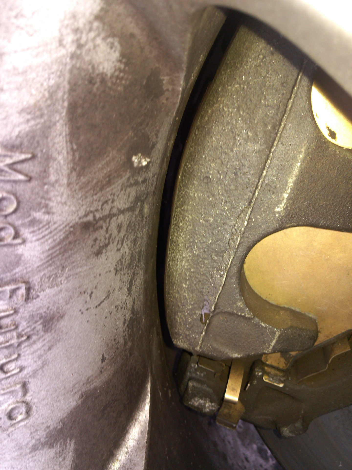

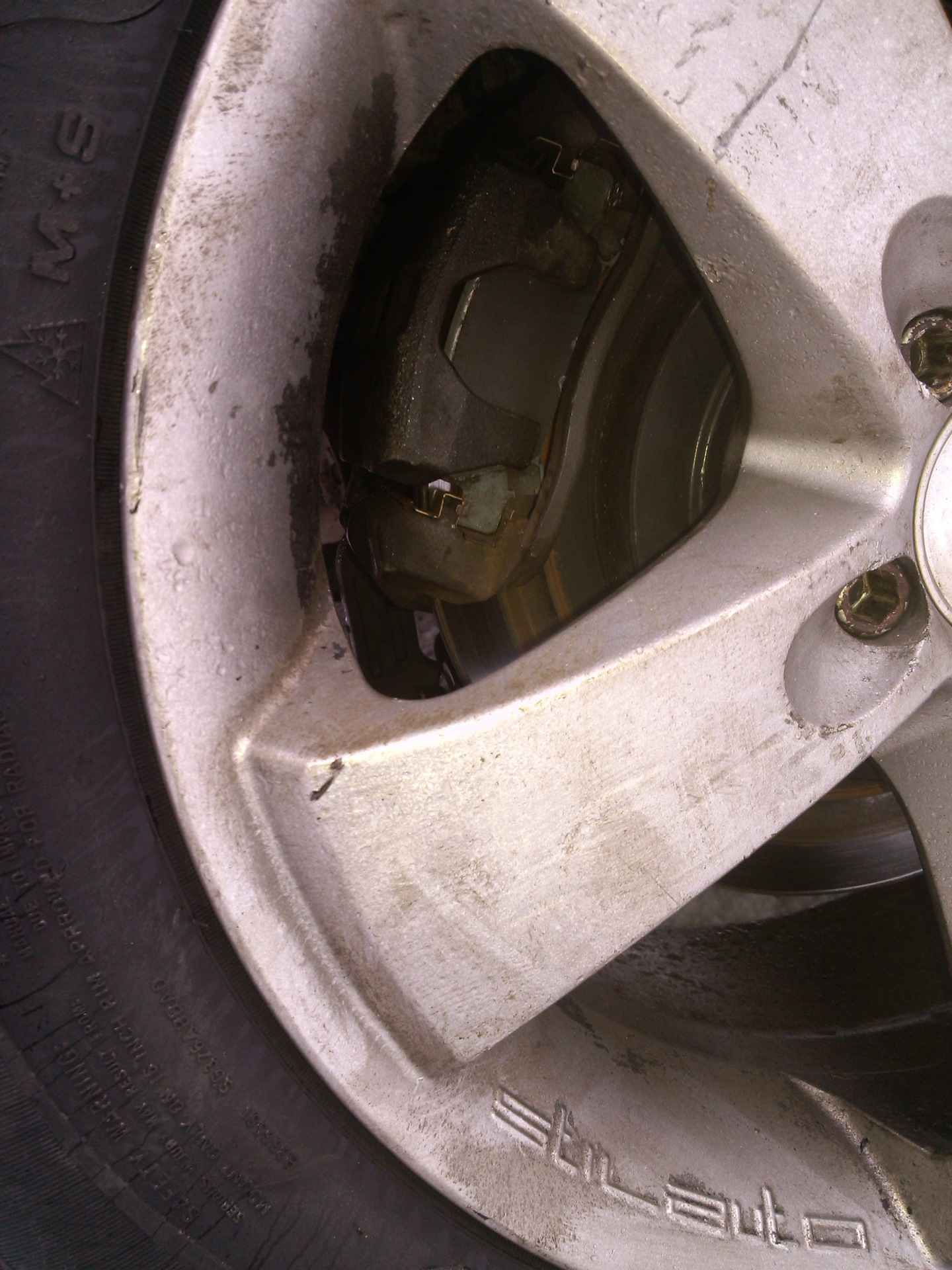

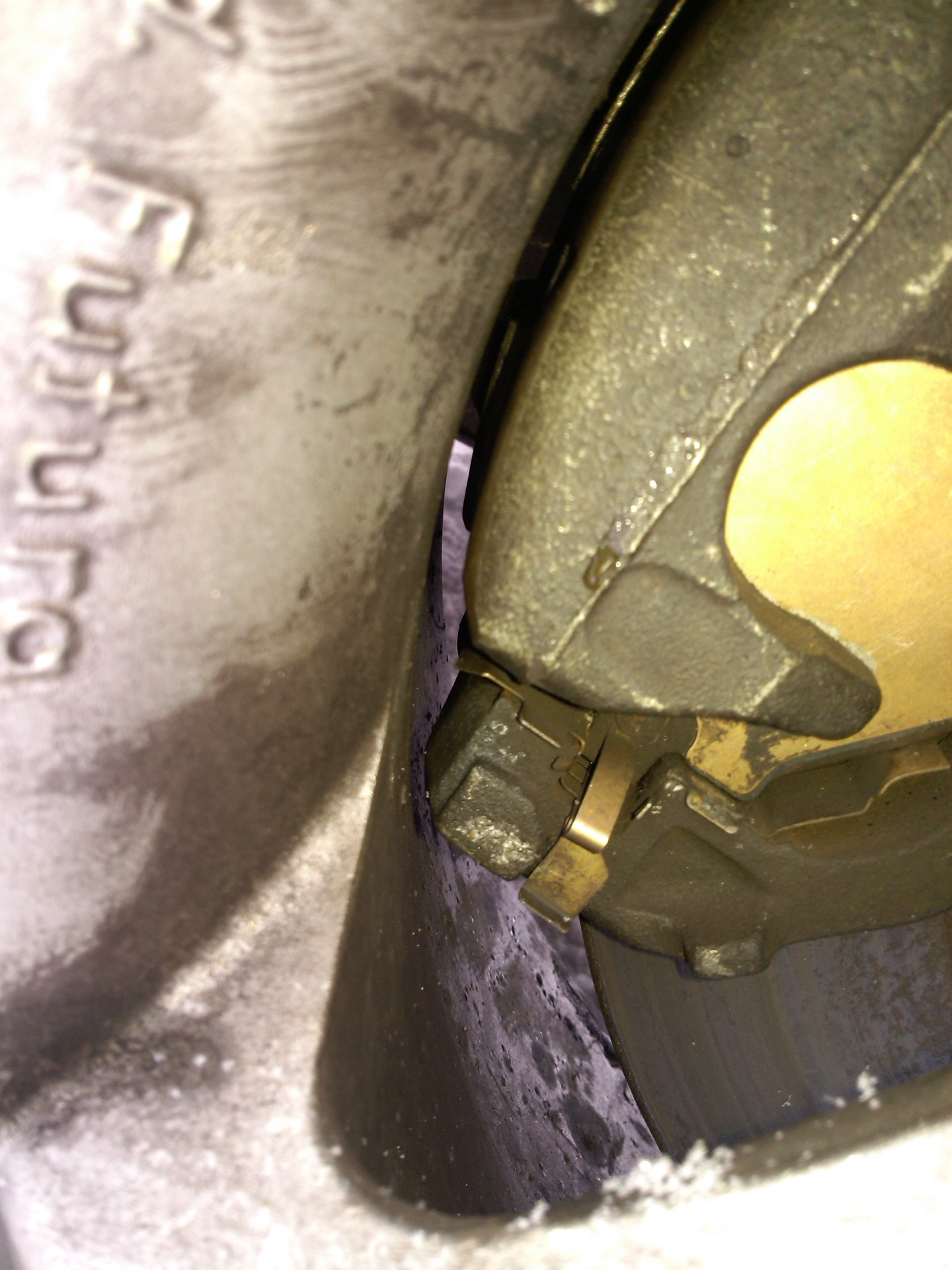

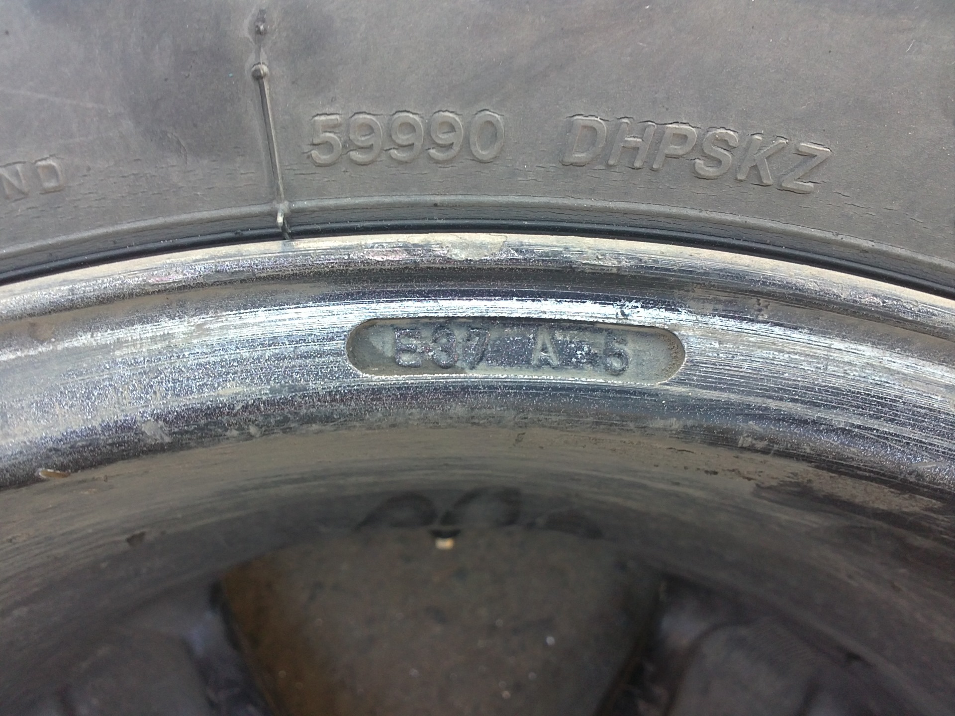

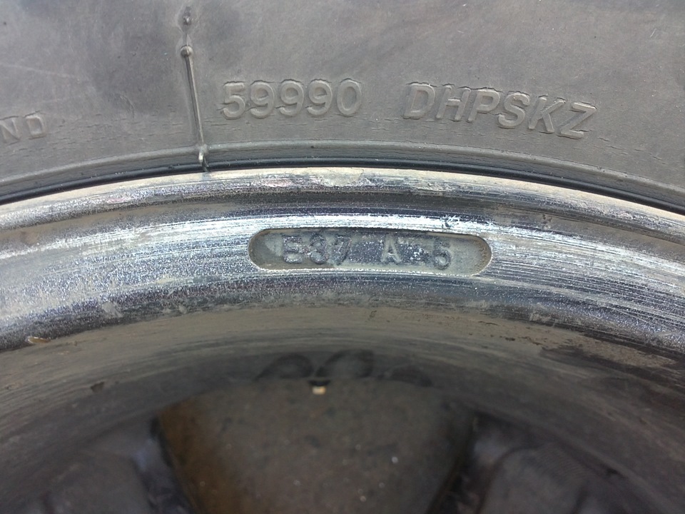

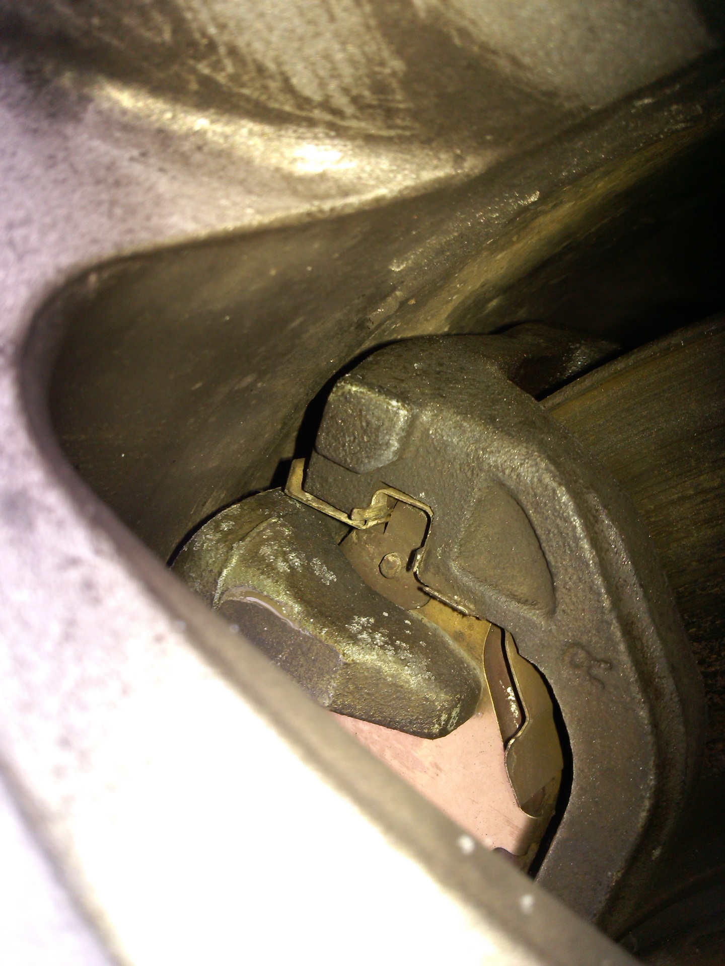

Родные 275 мм редкостное гуано, покатушек не выдерживают начинают бить. Две проточки и диски в помойку. Курил форум нашел: www.drive2.ru/l/1310625/ это перед, здание тоже www.drive2.ru/l/6403273/?…6593963&page=0#a156593963 Все встанет с минимальными доработками но колеса должны быть на 17 R. Еще немного по гуглил народ пишет 16 R налезают – требуется увеличить вылет. Берем четыре ступицы в сборе в идеальном состоянии BL5 TT. Начинаем замену с 275 на 315, мои 7J x 16 E37 чуток не влезли, 11 мм вылета не хватило – даже не вылета суппорт тупо уперся в полку диска. Сточил суппорт полоской 5 мм толщины верхнего радиуса. В общем перед готов, Зазор 2-3 мм. Задние делаем пропил как подсказал St4rter. В общем все собрал машинки прокачал колеса навернул. Задние не крутятся. Как а оказалась внутренняя кромка тормозного диска трется о штамповку на ступице. Сравнил диски у BL кромка 1,5мм больше торчит из диска. На станке сточил 2мм и все можно наваливать ))

Еще вопрос) а по поводу вытягивания суппорта.не стало подклинивать на пальцах? Ну из-за измененной толщины сап суппорт не выворачивает? И при резком торможении нет касания о диск колесный при таком зазоре?
брал контрак, все как новое работает отлично. В руках подержи суппорт чтобы его вывернуть, я хз что нужно делать.

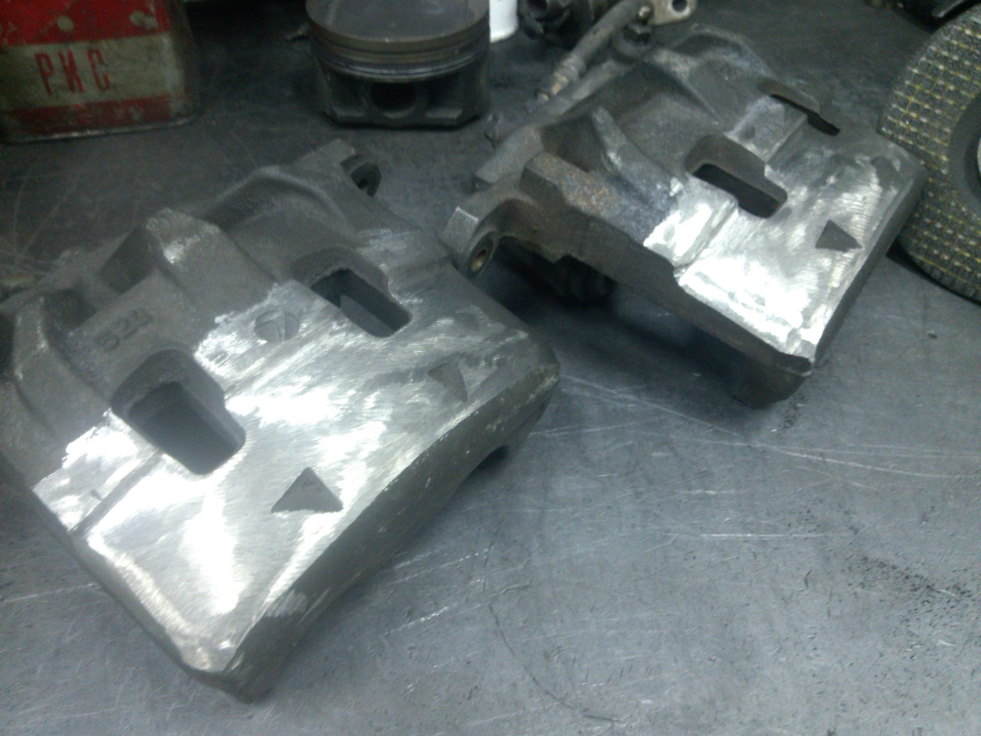

я по радиусу 5 мм снял, балгаркой круг шлифовальный он как раз 5 мм, слегка в глубь переборщил можно меньше снимать
А эти треугольники возле грани суппорта остались сколько мм?
не знаю)) скобу прикрути без суппорта, проверь — чтобы не цеплялась. Скобу я не стачивал.
Скоба вообще отлично, я про треугольники, которые на суппорте от формы заливки остались. Напротив поршней.на втором фото
на фото в углу видно болгарку с шлифовальным кругом, сверху снял ступеньку 5 на 5 потом болгаркой как с простым диском работал спиливал торцевой стороной.

Так я и не понял где и насколько суппорт 315 надо подточить, чтобы штатное литье на 16"
www.drive2.ru/r/subaru/1346223/ не цеплялось.
а с проставками цеплять не начнет за арку?

Да легко но только на 17 ))) 16 не реально подобрать.
Реально. Есть диски R16, которые встают на 315-ые диски без доработок вообще.

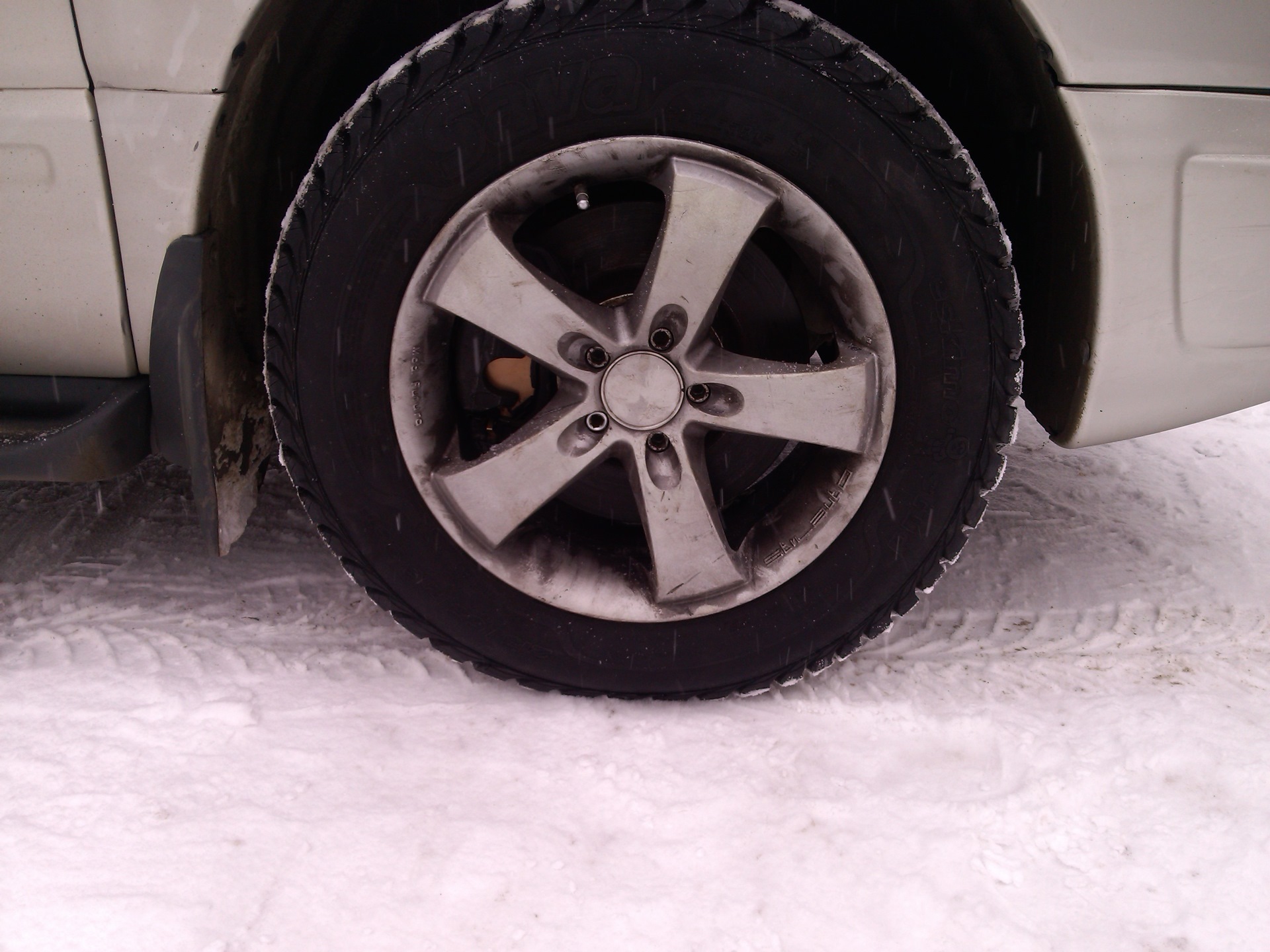

есть ньюанс, актуально зимой))))позажигаешь по снегу хорошенько и потом в стойло.и если на улице минус то всё примерзает…сам так как то примерз)))) на моем перед от ВН5 зад ВР5 294\290мм .на 16 колеса налезли, но у меня проставки27мм(вылет колес48)
Спасибо буду иметь введу. Надо делать как бабушка учила веником валенки отряхивать )))))
BadAlex
И что примерзает прямо намертво? не тронутся с места? Какие вообще проставки должны быть в идеале если 27мм мало?
Задние колёса не крутятся, колодки ручника примерзают.30-35 мм думаю норм будет
Мне ручник нужен только для ТО. Больше не использую вообще, да и зачем у меня автомат. А кроме задних тормозов с передом были проблемы?
С передними вообще нет проблем после того как поставил 294мм, теперь и их не хватает 316 думаю ставить
