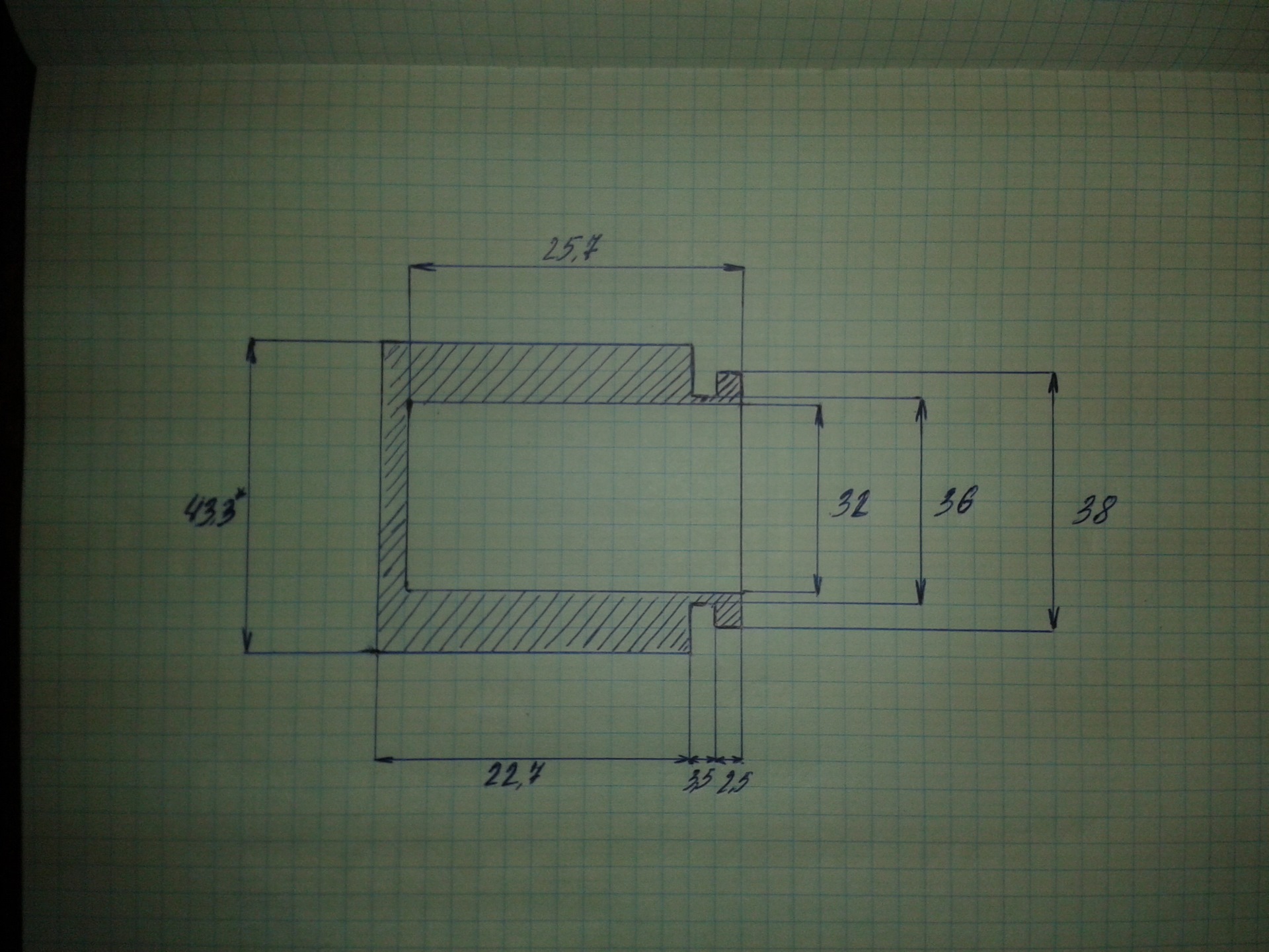

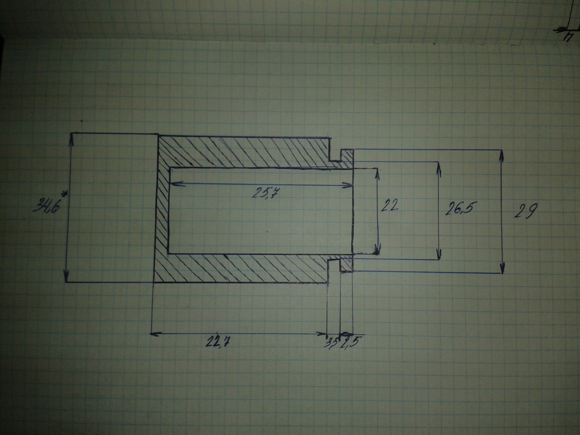

По просьбам, выкладываю эскизы по которым изготавливал поршеньки
размер помеченный * это черновой размер, после токарной обработки, чистовые размеры:
для малых поршней 33,94 допуск -0,06
для больших поршней 42,83 допуск -0,06
достигаются они шлифовкой и полировкой, углы по наружному размеру поршенька сгруглить
